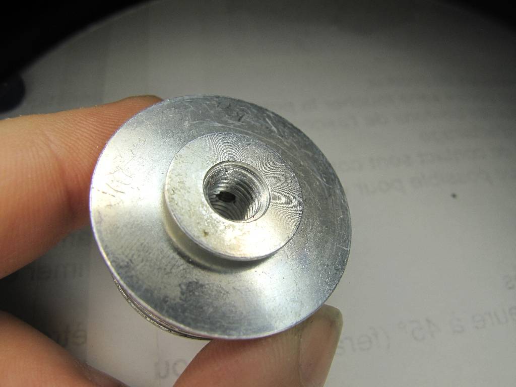

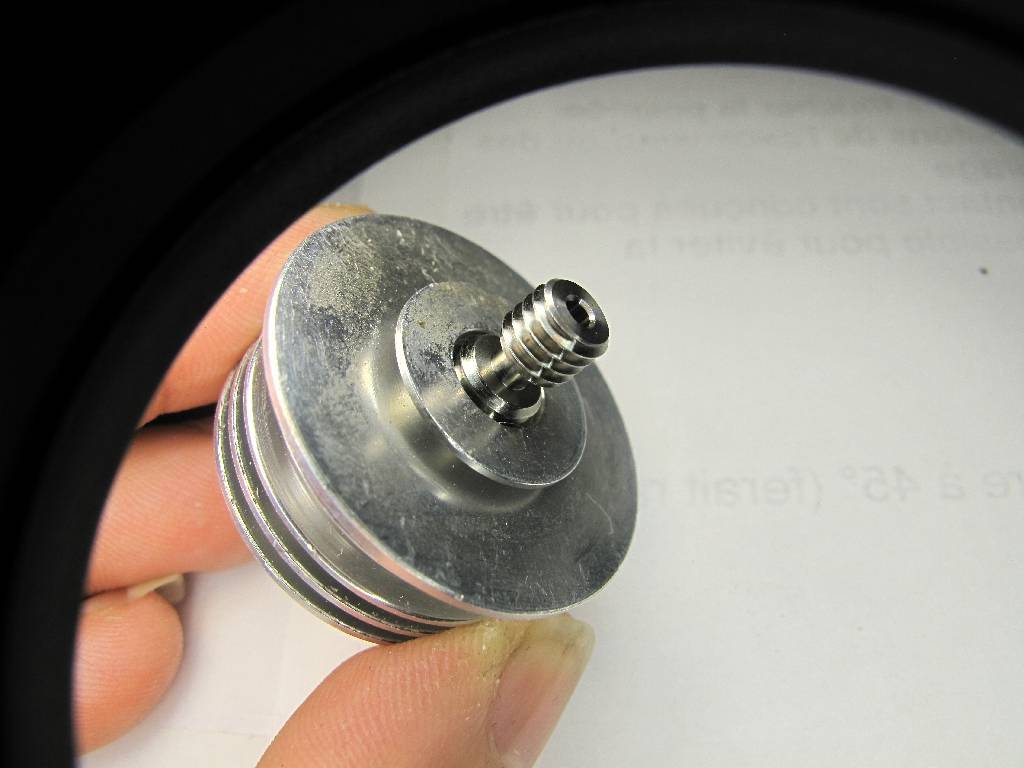

Est ce que ceux qui utilise une NozzleX on déjà eu ce problème, j'ai du passer 20kg de pla (standard jamais de pla chargé), sur les 20kg, j'ai du avoir quelques bouchages mais la c'était au niv du tube (mais peut être que c'était bien la buse et le pla fesait remonter le tube...).
Je l'ai nettoyée mais pas encore remonter pour faire des essais (j'ai des print à faire et pas le temps de faire des essais)
WIN_20200824_12_24_50_Pro.jpg.8b5694dbc31b164e48dd0fc16a5d1e9d.jpgWIN_20200824_12_18_37_Pro.jpg.10fa447a289766e42c4a0d7e96bb65e0.jpgWIN_20200824_12_04_09_Pro.jpg.62f9c794845923ba70bdff5fb22d4e1b.jpgWIN_20200824_12_13_55_Pro.jpg.12ecdc902018dcb22bd74edef364ddf8.jpg
Désolée de la qualité des photos mais pas facile vu la taille du trou et ma caméra endoscopique n'est pas d'une grande qualité.
On voie un peu de résidu (ou défaut d'usinage ?) mais je pense pas que ce soit cela qui fasse un bouchage et pourquoi ça passe plus au bout de 20kg, c'est pas du pla qui va user une buse acier normalement.
A votre avis, vu qu'elles sont garantie, je dois contacter le fabriquant  ?

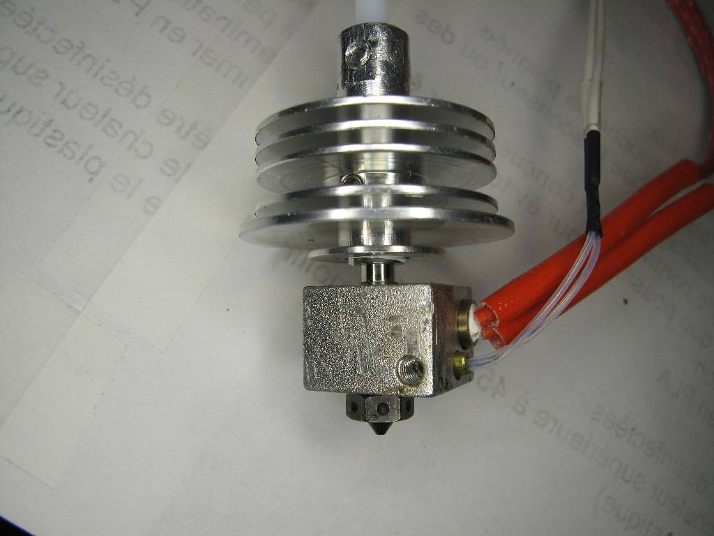

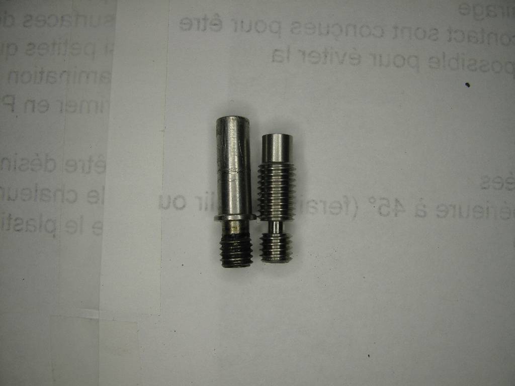

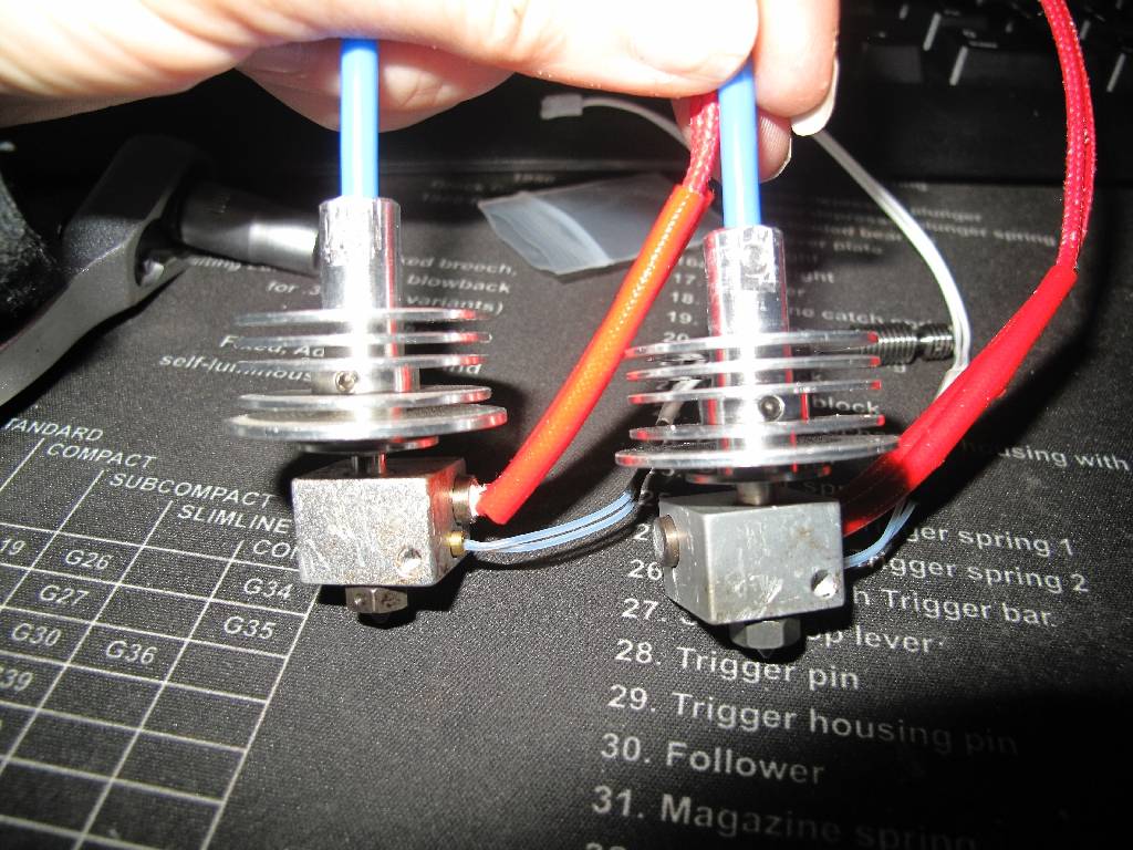

J'ai reçu les nouveaux headbreak, ils se monte nickel en modifiant le dissipateur en alu (faut juste tarauder bien droit, j'en ai fait un légèrement de travers, pas grave j'en ai d'avance).
A gauche celui d'origine, à droite le V6
Dissipateur taraudé en M7
Headbreak monté sur le dissipateur
Tête montée
A gauche tête avec headbreak V6, à droite montage d'origine
Reste plus qu'a faire des essais, j'ai montée la tête avec le heatbrek lining avec buse NozzleX 0.4.
J'ai aussi mis du téflon sur les pas de vis buse et headbreak, est ce que c'est bon ou pas d'en mettre ? ou vaut mieux de la pâte thermique ou rien du tout ?

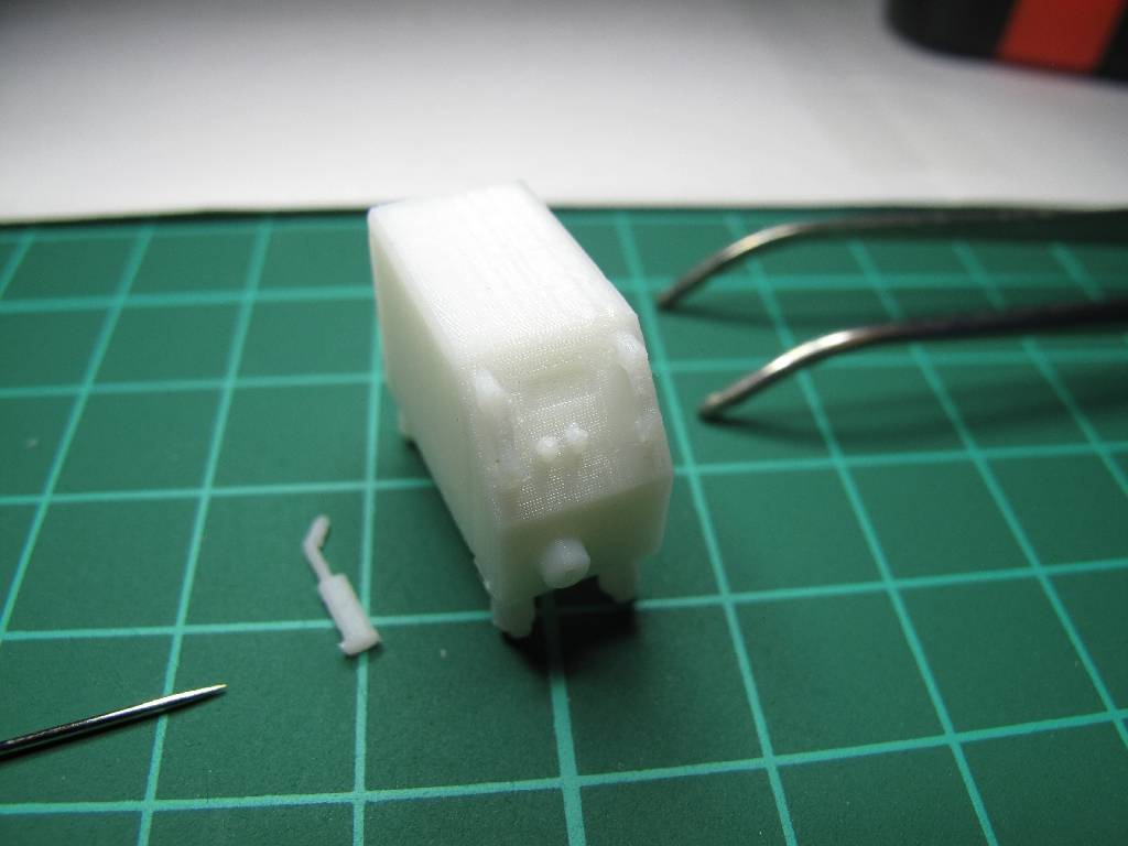

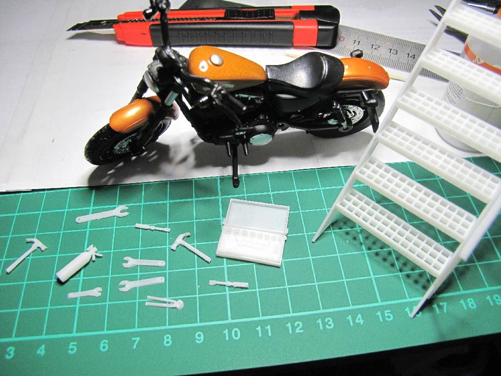

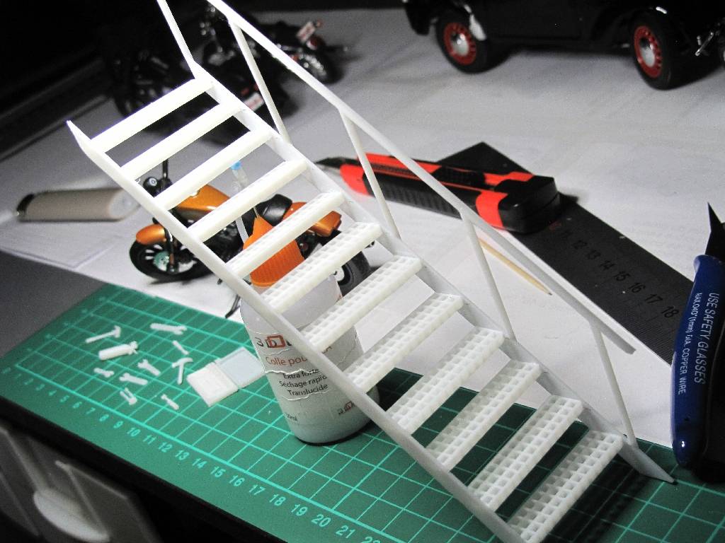

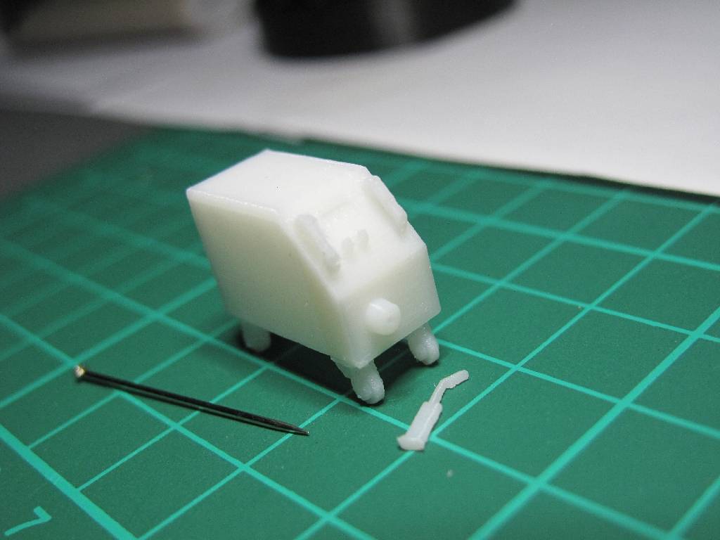

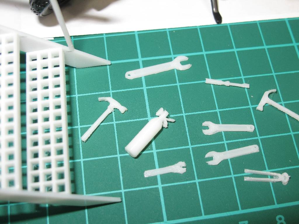

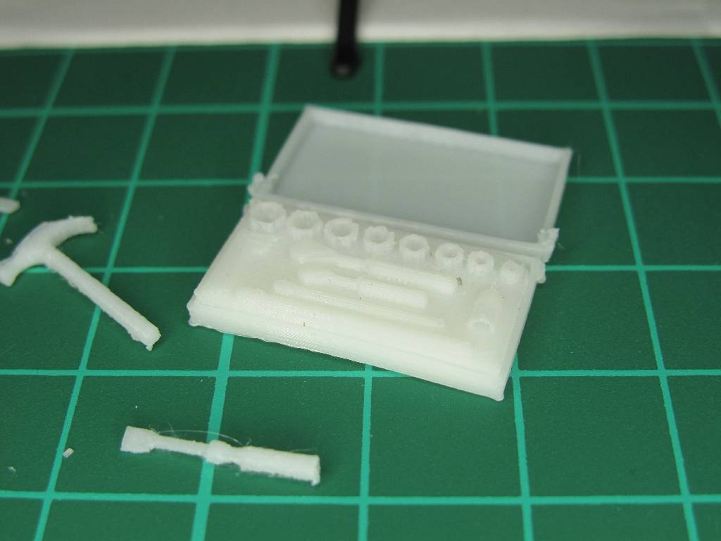

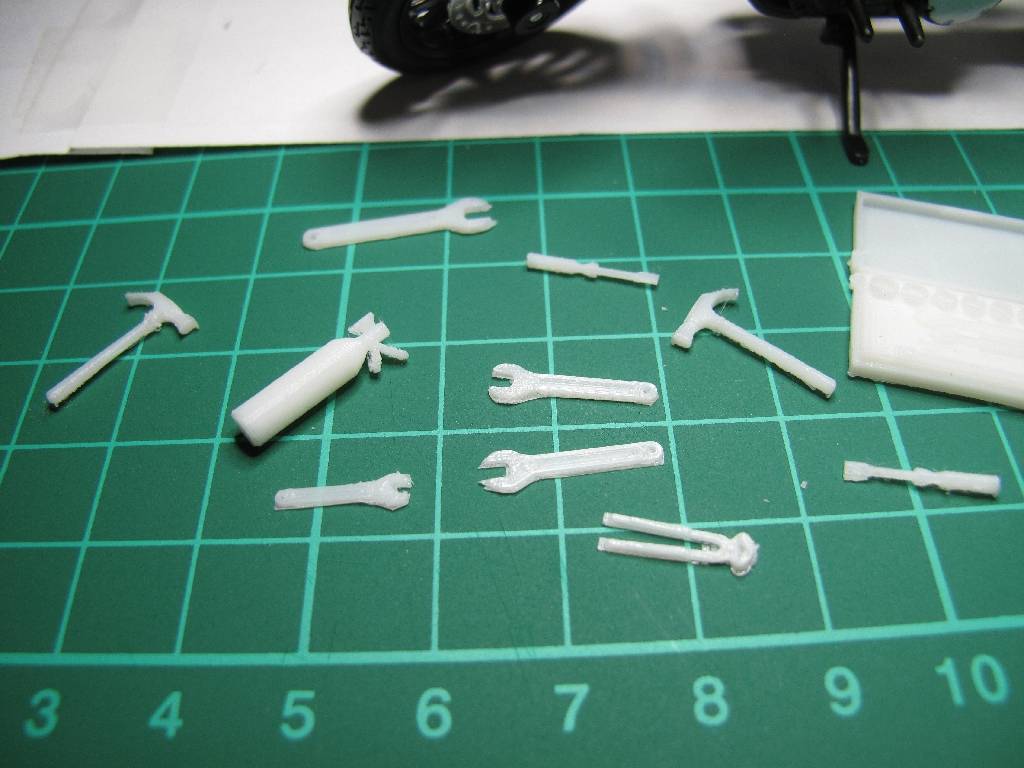

J'ai toujours pas essayée mon montage mais j'ai mis une nozzleX 0.25 (première fois que j'essai avec une buse plus petite), pour l'instant aucun soucis et je ne pensais pas pouvoir imprimer aussi petit avec une FDM (bon c'est pas aussi beau qu'avec une SLA mais quant même je suis impressionnée).
Echelle 1/18
Impression en 0.1, pla grossiste3D buse acier 0.25 NozzleX température 190°
460897187_IMG_49811.thumb.jpg.487231b53ecfb513c5700e4deb40d1af.jpg962441113_IMG_49821.thumb.jpg.831fbba3cde60f8b03180ce45d7df499.jpg1542101425_IMG_49841.thumb.jpg.666752a7a273bd105b7e5290ea51cad2.jpg
52320387_IMG_49881.thumb.jpg.683510de21e03cc9f8f80b4b780fbf5d.jpg979431077_IMG_49891.thumb.jpg.f0c18a8fd1685730d6abe6c562e560c5.jpg1276589845_IMG_49851.thumb.jpg.d81adc3192820f19970ad80171672b5f.jpg902374840_IMG_49861.thumb.jpg.bd7d26cf4bdeb36684f535d5086ec39b.jpg
J'essayerai d'imprimer les clés sans bordure car c'est très chiant à enlever vu leur taille.

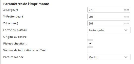

J'ai voulu faire la mise à jour de Cura et j'ai perdu tout mes paramètres de start et end code
Ainsi que les dimensions d'impression
Quelqu'un peut il me copier les siens pour éviter de tout rechercher. Je ne fait que du PLA et un peu de PETG
Merci d'avance

Dimensions : Z c'est 205 mais je me suis gardé une "marge"
Après pour les paramètres d'impression, cela dépend de ton utilisation des prints, pièces utilitaire ou déco les paramètres changent.

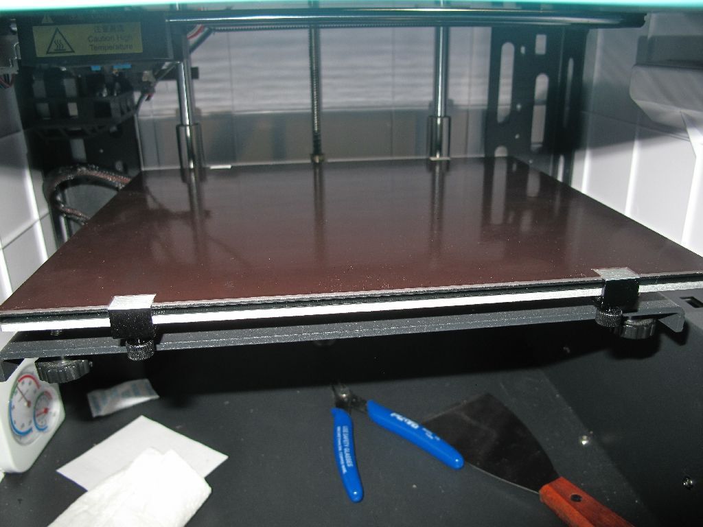

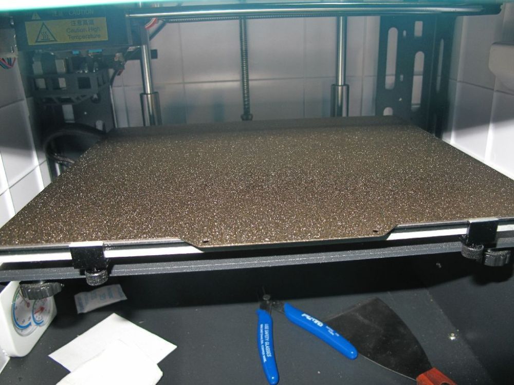

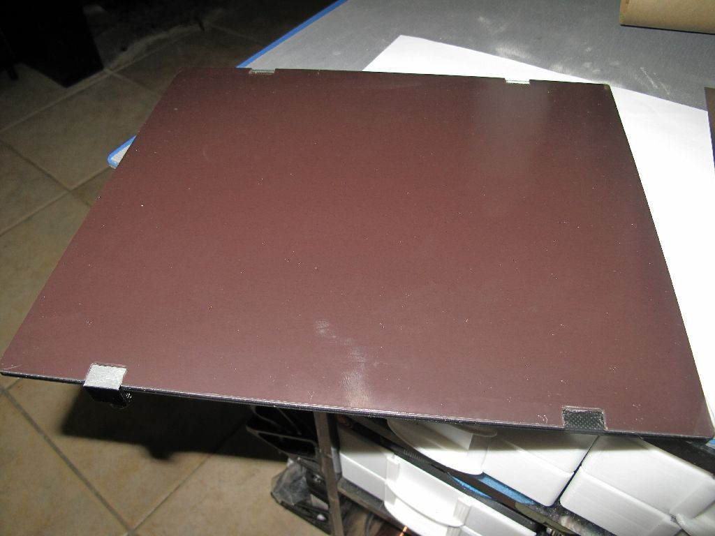

Le nouveau ultrabase accroche trop, j'ai pas réussi à enlever un print ce matin (fini cette nuit donc largement le temps de refroidir), une partie de la pièce est resté collée....
Comme il fallait l'enlever pour virer le pla collé (d'ailleurs je pensais galérer mais avec le décapeur à 300 et un morceau de bois pour gratter, ça va tout seul), j'en ai profiter pour mettre le PEI (j'ai pas encore reçu le lisse mais j'ai le texturé)

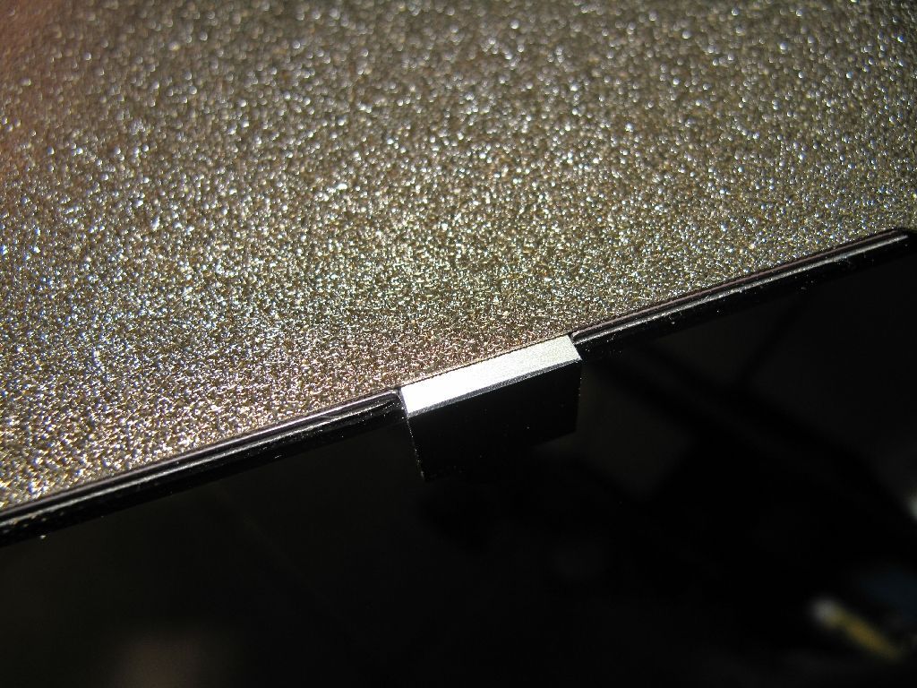

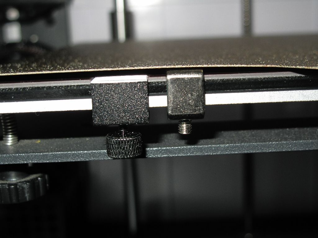

J'ai changée aussi les attaches d'origines qui n'étaient pas facile à démonter à l'arrière, j'ai enlever 1mm d'épaisseur sur les nouvelles pour qu'elle ne dépasse pas de la base magnétique et j'ai aussi découpée la base magnétique la ou il y a les attaches.
223654479_IMG_54431.thumb.jpg.2c2c0d615915c09829c3731f4009460f.jpg1896202423_IMG_54441.thumb.jpg.38615b9e98ac75ba2914ce1755381a86.jpg40951089_IMG_54471.thumb.jpg.287a07b61420eb2684d3a7b8baeb8382.jpg1959302104_IMG_54481.thumb.jpg.329d4da6454607c6f88650123ca5ffac.jpg
La on voie bien la différence entre les nouvelles attaches que j'ai rabotées et les anciennes.
Il ne me reste plus qu'à mettre une calle sur le end stop Z car il est déjà à fond en bas et rerégler le bed.

Première impression sur le PEI, un peu plus chiant à régler car j'avais mes habitudes avec l'ultrabase, la à l'oeil c'est moins évident et la texture n'aide pas mais ça va très bien quant même.
J'ai utilisée un pla de merde, acheté il y a au moins 6 ans en petit sachet pour le stylot 3D, aucune idée de la marque mais ça accroche sans aucun souci donc très contente surtout que normalement j'adore les ultrabase mais il est vrai que le PEI magnétique est beaucoup plus pratique.
J'ai mis une calle pour ne pas bouger le endstop, j'ai récupérer un des morceaux de la base aimantée, j'y ai collée un morceau de plastique de la même épaisseur que le PEI comme ça j'ai juste à placer la calle qui tiens seule grâce à la base aimanté et pour un retour à l'ultrabase, j'ai juste à mettre la calle de côté (c'est mon côté feignante pour ne pas à régler le endstop à chaque fois...).

Imprimer de l'ASA sur un PEI texturé c'est pas une bonne idée, impossible d'enlever la base des supports, le print ça va, il est venu avec du mal mais il est en entier et la première couche nickel par contre la ou repose les supports impossible de les retirer du PEI...
J'ai chauffée au décapeur thermique et enlevée le plus gros avec un morceau de bois tendre mais si on chauffe trop c'est trop ramolli et ça s'étale, si on chauffe pas assez ca bouge pas.... J'ai fini à la brosse laiton pour enlever se qui restait et qui était bien incrusté... il en reste un peu mais j'ai peur de bousiller le PEI (déjà que ce traitement a du lui faire perdre pas mal d'heure de vie...)
