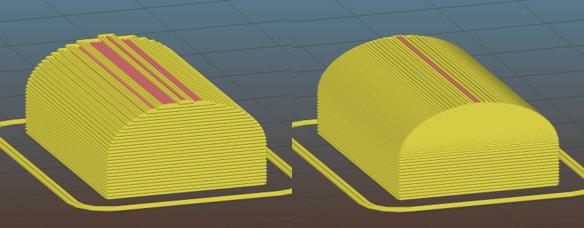

Apres une rapide recherche sur le forum j'ai l'impression que l'on a jamais parlé des couches non planaires en impression 3D.
J'avais trouvé un article il y a quelques années sur le sujet. Je n'ai jamais essayé par manque de temps et de compétences techniques.
Non planar layer FDM printing
En résumé il s'agit de faire varier l'épaisseur des couches afin de ne pas avoir l'effet escalier sur les parties courbes.
J'en parle aujourd'hui car je viens de voir une video ou une équipe allemande travaille là-dessus. Ils vont plus loin car au lieu de "juste" faire varier l'épaisseur des couches ils impriment les dernière couches en 3D (donc les couches sont sur X,Y et Z). Les couches 3D viennent se poser sur la partie imprimée normalement.
J'espère que ce sera intégré à tous les slicers prochainement car ca améliore grandement le résultat de l'impression.

Salut, sujet intéressant mais plein de contraintes techniques. Les calculs sont bien plus compliqués et on est limité par l'outil, il faut entre autre prendre en considération la tête d'impression pour qu'elle ne rentre pas en collision avec la pièce.
Hello,
l'option existe maintenant dans Cura, c'est "adaptive layer", ça change l'épaisseur des couches en fonction des courbes, il faut compter un temps de tranchage et d'impression largement augmenter par contre. La seule fois ou je l'ai utilisé ça a été un échec cuisant, par contre c'était avec une version 4.0, donc je sais pas si ça s'est amélioré depuis.
Ce n'est pas la même chose. Cura "se contente" de modifier l'épaisseur des couches entières. Ce dont nous parle @miserovitch fait varier l'épaisseur d'une même couche.

Dans la version 2 de Slic3r, il y a aussi la possibilité de faire varier ponctuellement les épaisseurs de couches sur une pièce suivant la finition recherchée à un endroit.
Il y a 13 heures, miserovitch a dit :
J'espère que ce sera intégré à tous les trancheurs prochainement car ça améliore grandement le résultat de l'impression.
Tu peux le tester en compilant ta propre version de Slic3r à partir des sources : >>> ici <<<. Plus d'explications (la "thèse" d'une soixantaine de pages 😉 apportent de nombreuses explications) via ce lien .

@Poisson21, @divers attention à bien faire la différence entre faire varier l'épaisseur des couches sur certaines zones d'une pièce (en automatique ou non) et avoir des couches non planes.
Adaptative layer:
Chaque couche a une épaisseur homogène. On empile des couches 2D.
Non-planer layer:
La tête se déplace en 3D lors de l'impression d'une couche.
Dans un cas on fait varier l’épaisseur des couches, dans l'autre on imprime réellement en 3D, l'axe Z bouge en même temps que X et Y. Pour le moment aucun slicer ne le propose d'origine.

Il semble possible d'imprimer des surfaces dans le vide sans supports, juste en jouant sur l'angle du plan d'impression par rapport au plateau.

@Luvwahraan, j'ai lu leur these/doc qui est très interessant au passage. Pour le moment leur add-on empeche d'utiliser des supports. Il y a un risque de collision lors de l'impression. Ce que tu mentionnes est cité dans le debut du doc pour lister l'ensemble des solutions pour eviter l'effet "marche d'escalier". Changer le plan d'impression n'est possible qu'avec des imprimantes 6 axes si je me souviens bien.

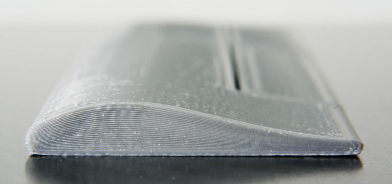

Un youtuber (Teachning Tech, australien) a testé et c'est plutôt impressionnant. Sans doute pas à la portée de tous mais réalisable si l'on connait /tient compte des contraintes de base.

Dans une vidéo que j'ai vu hier sur Youtube sur un salon, Ils montrait justement le rendu d'une imprimante (avec option 6 axes, mais pas forcément obligatoire) qui après impression surfaçait à la fraiseuse intégrée ou à la pointe chauffante (matériaux souple)  les surfaces pour obtenir un rendu lisse et supprimer l'effet de couche.
Il devrait être envisageable de monter une "broche" de faible puissance et de faire de même sur nos machines. Il n'y a pas besoin de puissance car le but est juste de surfacer une très faible couche. Autre avantage c'est la longueur de l'outil qui est plus importance. Ce qui permet de travailler plus en profondeur que juste la buse, limitée à 1 cm environ.
A mon avis, il faudrait installer ça sur une 2e tête indépendant de la première. Par contre, le code...
