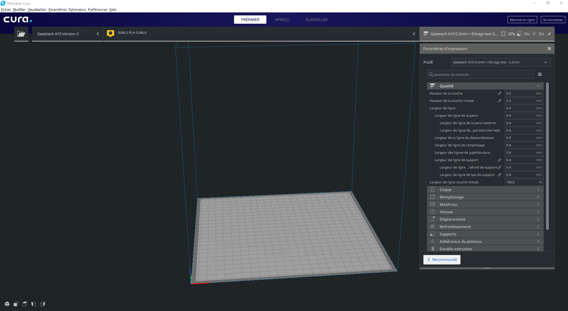

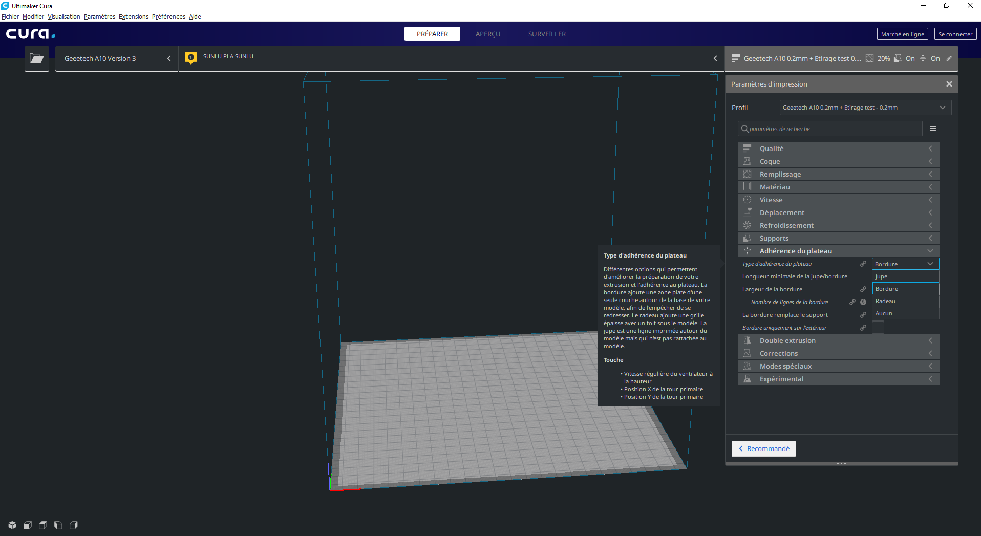

Par défaut Cura me met un encadrement de 3 ou 4 ligne mais qui ne touche pas la pièces a imprimé, j'ai l'impression que ça ne sert pas a grand sauf à visualisé là ou ça ne colle pas ou colle trop. Faut que je test d'autre support d'adhérence.
La j'imprime un rangement pour pile, l'impression ce passe nickel. La pièces est plus grande que les  impression que j'avais déjà réalisé jusque là. Elle as parfaitement coller, je pense avoir trouver une source d'erreur dans Cura. J'avais bien sélectionné la buse 0.4 de base, mais il repasser en 0.2 en fonction de la qualité choisie, sans me prévenir donc j'avais pas forcement fait attention. Faut que je regarde sur les autres projet ou l'impression est rater si c'est la même chose.
il y a 42 minutes, Hansis a dit :
Ce que tu me décrit c'est une Jupe !
C'est juste des lignes qui permettent de délimiter la zone d'impression.
Ce que toi tu as besoin... c'est une Bordure !
Dans les paramètres de Cura... tu dois avoir 4 choix :  Jupe - Bordure - Radeau - Aucun
La qualité... il est préférable de rester en 0.2mm... du 0.4mm, c'est une qualité "Brouillon". La 0.2mm est celle la plus couramment utilisé. 0.1mm pour des figurines ou des pièces demandant plus de précision.

Yep c'est bien ce que j'avais compris, je vais essayer les différent options et voire ce qui m'aide le mieux pour l'accroche initial.
