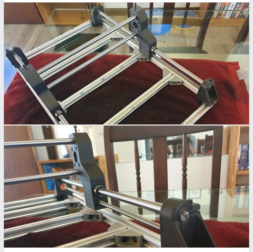

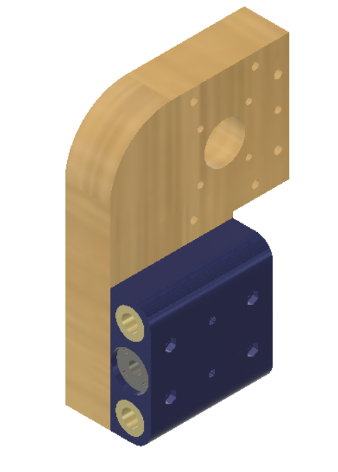

Jean-Claude Garnier Posté(e) Octobre 10, 2019 Posté(e) Octobre 10, 2019 (modifié) Le 10/10/2019 at 08:58, mikebzh44 a dit : @Jean-Claude Garnier : Tu veux parler d'un truc comme ça : Le 10/10/2019 at 08:58, mikebzh44 a dit : Dérouler Dérouler Exactement ça. Il me semble (mais j'y connais que dalle, hein ) que le guidage serait meilleur. C'est d'ailleurs l'architecture que j'ai adoptée sur mamienne et j'en suis assez content: Le 10/10/2019 at 08:58, mikebzh44 a dit : J'ai trouvé ça chez nos amis les Chinois : https://fr.aliexpress.com/item/32321120919.html Dérouler Surtout pas, malheureux : ça c'est pas des fraises. Au mieux c'est des râpes. Je dis pas que ça peut pas convenir pour certaines applications, mais par exemple pour faire des contournages et creuser des logements, ça va pas du tout. Et celles qui sont cylindriques ne coupent même pas en bout. En fait c'est des outils pour Dremel Modifié (le) Octobre 10, 2019 par Jean-Claude Garnier 1 1

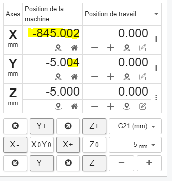

Jean-Claude Garnier Posté(e) Octobre 10, 2019 Posté(e) Octobre 10, 2019 (modifié) J'incruste un truc ici, vite fait J'ai quelques souchis de configue au Fablab Quand je fais les POM au lieu de m'afficher -5 partout comme demandé Citation $27=5.000 (Homing switch pull-off distance) Dérouler Il me met une cote àlc..... Comment je peux changer ça et où ??? J'édite mon post : Pour des raisons pratico-pratiques de passage de câbles, de cable-chains, de position de l'opérateur, de position des end-stops je me retrouve exactement dans ce cas de figure là : Copyright Lebear CNC >>> On fera avec, y'a pas le choix Alors autant ça me gêne pas de ne pas avoir les axes à Zéro quand je suis au point de POM, autant ça me saôule de ne pas avoir une cote ronde, qui serait en l'occurrence pour moi X-845.000 Y-5.000 Chépa si je suis bien clair ? Modifié (le) Octobre 10, 2019 par Jean-Claude Garnier

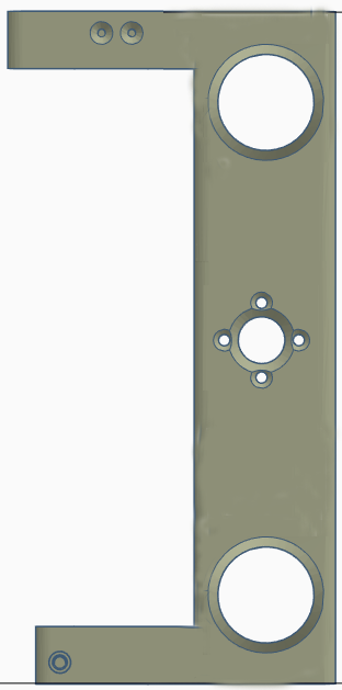

mikebzh44 Posté(e) Octobre 11, 2019 Auteur Posté(e) Octobre 11, 2019 @Jean-Claude Garnier : tu veux dire que tu as un homing en bas à gauche ? @Locouarn : cher voisin armoricain (copyright Jean-Claude), concernant la rigidité du chassis de la DremelCNC, tu penses que je peux, dans un premier temps, partir sur le design stock" et ensuite essayer de l'améliorer en doublant les rods de l'axe Y, comme Jean-Claude l'a fait sur sasienne et aussi écarter les 2 rods de l'axe X pour profiter de toute la hauteur du support : Sinon, concernant la CNC en général, même en aillant un débattement de 8 cm sur l'axe Z, ca ne ve pas dire que je pourrais faire des gravures d'une profondeur de 8cm, on est d'accord ? Je suis en fait limité par la longueur de la fraise car il ne faut pas que le mandrin de la broche vienne en contact avec la pièce usinée.
Locouarn Posté(e) Octobre 11, 2019 Posté(e) Octobre 11, 2019 Bonjour cher voisin Pour le "design stock", si on entend pièces selon les modèles de Nikodem, on est d'accord. Par contre, écarter les guides de l'axe X est une très mauvaise idée. Non seulement il n'y a plus assez de matière autour des alésages de paliers (ça va casser à coup sur), mais cela augmente le bras de levier de l'axe X sur l'axe Y (qui a un seul guide pour le moment), donc ce sera pire. Pour la profondeur en Z tu as tout compris. Tout dépend de la fraise. Une fraise cylindrique de 3 mm sur toute sa hauteur (voir mes liens plus haut) peut travailler jusqu'à environ 27 mm de profondeur selon ma pratique. En employant une fraise de 6 mm on porte cette profondeur à plus de 50 mm, ce qui s'approche de la course maxi en Z (env. 57 mm). Par contre, avec une fraise de 1 mm sur tige de 1/8" on est limité à la partie active, soit 8 mm environ. Donc oui, augmenter la course en Z ne sert à rien ! Il est beaucoup plus important d'avoir une bonne hauteur de passage sous le portique (sous le chariot X précisément) pour pouvoir travailler sur des pièces plus hautes (en tenant compte des accessoires comme un étau). Les plus basses, il suffit de les rehausser sur des martyrs. C'est pourquoi sur ma machine j'ai supprimé les traverses en rail 20 x 20 et fixé le plateau sous le cadre et non dessus. 1
mikebzh44 Posté(e) Octobre 11, 2019 Auteur Posté(e) Octobre 11, 2019 Le 11/10/2019 at 09:00, Locouarn a dit : Par contre, écarter les guides de l'axe X est une très mauvaise idée. Non seulement il n'y a plus assez de matière autour des alésages de paliers (ça va casser à coup sur), mais cela augmente le bras de levier de l'axe X sur l'axe Y (qui a un seul guide pour le moment), donc ce sera pire. Dérouler Pour les pièces, si je bidouille l'écartement sur le chariot du Z, je doublerai également les axes Y Merci pour l'explication sur les fraises. Sympa ta machine ! C'est des endstops optique que tu as ? On voit pas les "languettes" des contacteurs.

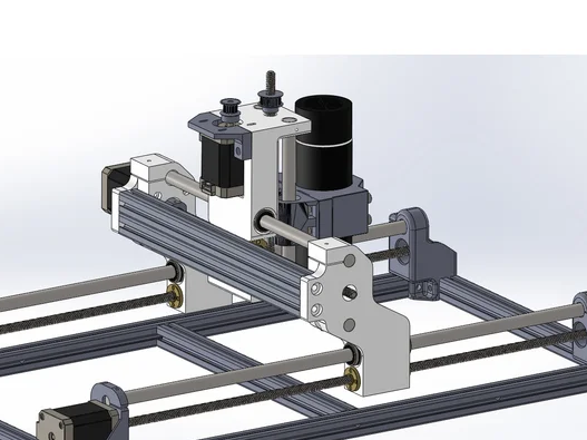

mikebzh44 Posté(e) Octobre 12, 2019 Auteur Posté(e) Octobre 12, 2019 Avis aux pros de la rigidité, y'a un intérêt à avoir ce renfort à base de profilé 2040 ? J'ai le profilé en stock mais ça va pas alourdir inutilement la structure ? Je vois pas trop le gain d'avoir rajouter ce truc. Sinon, je vais éditer les pièces et virer les pattes de fixation.
Jean-Claude Garnier Posté(e) Octobre 12, 2019 Posté(e) Octobre 12, 2019 La difficulté de CE montage, c'est de couper le profilé pile poil à la bonne longueur, pas de réglage possible. Par contre, avec des perçages perpendiculaires et un peu de jeu dans les trous, ça doit le faire.
mikebzh44 Posté(e) Octobre 12, 2019 Auteur Posté(e) Octobre 12, 2019 Je crois que je vais partir sur la solution de facilité et ne pas mettre de renfort
Jean-Claude Garnier Posté(e) Octobre 13, 2019 Posté(e) Octobre 13, 2019 La nuit porte conseil.... Si tu veux mettre un renfort, tu vas y gagner (je le sais, j'en ai mis un.... en bois) Mais comme tu vas visser tes 4 coins dans ta plaque de CP, il te suffira de fixer ton renfort en premier et tes coins après, comme ça t'auras pas trop de difficultés les entr'axes Et puis au fait, ta plaque de CP, tu devras la rigidifier en vissant des nervures verticales dessous, sinon elle va se gondoler (je le sais, j'en ai mis 4.... en bois ) 1
Locouarn Posté(e) Octobre 13, 2019 Posté(e) Octobre 13, 2019 (modifié) Le 12/10/2019 at 20:22, mikebzh44 a dit : Avis aux pros de la rigidité, y'a un intérêt à avoir ce renfort à base de profilé 2040 ? J'ai le profilé en stock mais ça va pas alourdir inutilement la structure ? Je vois pas trop le gain d'avoir rajouter ce truc. Dérouler Bonjour, Non, un bout de profilé comme ça ne pèse rien. L'utilité pour la rigidité existe (si l'assemblage est parfaitement ajusté), mais le plus utile c'est de pouvoir rajouter une ou des roulettes de guidage en arrière du chariot X. Pour la longueur du profilé, le plus simple serait de choisir une longueur exacte et égale à celle des traverses. Quand on les achète coupées de longueur c'est hyper précis. Si tu la coupes toi même, il faudra être minutieux... Par contre ta traverse sur le cadre ne sert à rien et te plombe la hauteur sous broche. Modifié (le) Octobre 13, 2019 par Locouarn
mikebzh44 Posté(e) Octobre 13, 2019 Auteur Posté(e) Octobre 13, 2019 J'imprime les pièces avec la possibilité de rajouter le profilé. J'ai déjà le profilé (rab de mon kit AM8) donc je le couperai bien propre à la scie radiale.
Jean-Claude Garnier Posté(e) Octobre 13, 2019 Posté(e) Octobre 13, 2019 Le 13/10/2019 at 06:57, Locouarn a dit : Par contre ta traverse sur le cadre ne sert à rien et te plombe la hauteur sous broche Dérouler Il n'aura pas de cadre ! Le 13/10/2019 at 07:07, mikebzh44 a dit : je le couperai bien propre à la scie radiale Dérouler Oui, car un défaut d'équerrage risque de rendre le tout un peu sur-contraint...
Locouarn Posté(e) Octobre 13, 2019 Posté(e) Octobre 13, 2019 Le 13/10/2019 at 07:35, Jean-Claude Garnier a dit : Il n'aura pas de cadre ! Dérouler Ah bon ? Moi je le vois sur le dessin, donc j'en parle... C'est tout.
