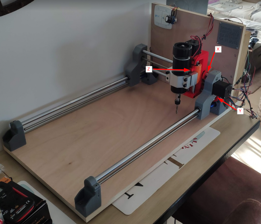

Jean-Claude Garnier Posté(e) Novembre 10, 2019 Posté(e) Novembre 10, 2019 (modifié) Pô pô pô..... On va pas se comprendre, je croive.... Si tu es devant la machine avec l'oeil comme je l'ai figuré, quand tu déplaces l'X en +, il DOIT aller à droite Quand tu déplaces l'Y en +, il DOIT s'éloigner de toi C'est comme ça IRL (dans la vraie vie) @Andréa et @Titi78 qui sont des professionnels de la profession te le confirmeront @Kachidoki, au secours ! Modifié (le) Novembre 10, 2019 par Jean-Claude Garnier

mikebzh44 Posté(e) Novembre 10, 2019 Auteur Posté(e) Novembre 10, 2019 Le 10/11/2019 at 08:37, Jean-Claude Garnier a dit : Si tu es devant la machine avec l'oeil comme je l'ai figuré, quand tu déplaces l'X en +, il DOIT aller à droite Quand tu déplaces l'Y en +, il DOIT s'éloigner de toi Dérouler Et bien moi, avec un Homing en haut à droite, je fais comme si je me situais "derrière" la machine et non "devant". Et comme ça, tout le monde est content Car sinon, il n'y a qu'un Homing en bas à gauche qui te permette de faire un déplacement vers la droite quand tu fais X+ ou un éloignement quand tu fais Y+
Jean-Claude Garnier Posté(e) Novembre 10, 2019 Posté(e) Novembre 10, 2019 (modifié) On va pas y arriver : où sont tes endstops ? Le 10/11/2019 at 08:50, mikebzh44 a dit : je fais comme si je me situais "derrière" la machine et non "devant". Et comme ça, tout le monde est content Dérouler Moi je suis pas content. Tu fais comme tu veux, on va certainement pas s'engueuler pour ça, mais je crains que tu t'embarques dans des difficultés supplémentaires quand tu voudras usiner Modifié (le) Novembre 10, 2019 par Jean-Claude Garnier

Jean-Claude Garnier Posté(e) Novembre 10, 2019 Posté(e) Novembre 10, 2019 (modifié) OK Tes endstops sont donc bien comme mes miens Donc si tu mettais les mêmes paramètres que moi, tu aurais un fonctionnement normalisé Je change de machine et je te les envoie depuis la CN Edit : les voilà $2=0 (Step pulse invert, mask)$3=8 (Step direction invert, mask) $4=1 (Invert step enable pin, boolean) $5=1 (Invert limit pins, boolean) touche pas ça : mes endstops sont NC $6=0 (Invert probe pin, boolean) $10=1 (Status report options, mask) $20=1 (Soft limits enable, boolean) $21=0 (Hard limits enable, boolean) $22=1 (Homing cycle enable, boolean)$23=8 (Homing direction invert, mask) $27=5.000 (Homing switch pull-off distance, millimeters) Modifié (le) Novembre 10, 2019 par Jean-Claude Garnier
Locouarn Posté(e) Novembre 10, 2019 Posté(e) Novembre 10, 2019 (modifié) Le 09/11/2019 at 21:12, mikebzh44 a dit : J'ai mon homing qui se fait au fond à droite quand je regarde la machine.@Locouarn est-ce que ça peut venir du fait que je sois en $23=3 comme préconisé dans ta doc ? Car en commentaire, tu dis que le $23=3, c'est pour un Homing devant à gauche avec la broche relevée. Pour autant, une fois le Homing fait, quand je fais X+, le chariot va bien vers la gauche et quand je fais Y+, le portique avance bien vers moi. Donc, je suis comme sur ton dessin en tenant compte de la remarque en bleu en bas de page Dérouler Bonjour, Le homing au fond (arrière) à droite est la meilleure solution. En même temps, il n'y en a que deux (AVG ou ARD) et devant, le portique est trop gênant (d'où la remarque en bleu). Le seul réel impératif est d'avoir un repère orthonormé afin de concorder avec les logiciels de dessin comme de FAO. Comme l'a indiqué Jean-Claude, on peut ensuite pivoter ce repère mais il faut changer l'identification des axes (et des moteurs) en conséquence. Attention à ne pas se référer à la position de l'observateur ! Le homing se fait là où se trouvent les contacts et à partir de ce point les coordonnées X et Y sont obligatoirement positives. Que l'on se rapproche ou que l'on s'éloigne de l'utilisateur ne veut rien dire en soi. Modifié (le) Novembre 10, 2019 par Locouarn
Jean-Claude Garnier Posté(e) Novembre 10, 2019 Posté(e) Novembre 10, 2019 (modifié) Le 10/11/2019 at 09:10, Locouarn a dit : à partir de ce point les coordonnées X et Y sont obligatoirement positives. Dérouler Faux. Mes endstops sont comme sur la photo de @mikebzh44 Mon Home se fait bien à cet endroit et ça affiche bien zéro zéro zéro Quand je bouge mes axes depuis ce point, ils sont tous en négatif par rapport au zéro machine et c'est bien ce que je veux Depuis mon zéro pièce, les axes se déplacent bien comme il se doit et comme la FAO le demande sans avoir besoin de pivoter quoi que ce soit Je te cache pas qu'avant d'obtenir ce résultat j'ai tout essayé. "THINK DIFFERENT !" Modifié (le) Novembre 10, 2019 par Jean-Claude Garnier

mikebzh44 Posté(e) Novembre 10, 2019 Auteur Posté(e) Novembre 10, 2019 Bon, voilà, j'ai modifié ma config, changer les connecteurs des moteurs de sens et maintenant, j'ai le même comportement que toi, @Jean-Claude Garnier Et ton réglage prend tout son sens quand on pilote la position de la fraise avec le clavier (et après avec un joystick) : Flèche gauche = déplacement vers la gauche Flèche bas = déplacement vers l'avant (donc vers moi) Pour l'instant, c'est du fraisage utile : Ma config : $0=10 (Step pulse time, microseconds) $1=25 (Step idle delay, milliseconds) $2=0 (Step pulse invert, mask) $3=0 (Step direction invert, mask) $4=0 (Invert step enable pin, boolean) $5=0 (Invert limit pins, boolean) $6=0 (Invert probe pin, boolean) $10=1 (Status report options, mask) $11=0.010 (Junction deviation, millimeters) $12=0.002 (Arc tolerance, millimeters) $13=0 (Report in inches, boolean) $20=0 (Soft limits enable, boolean) $21=0 (Hard limits enable, boolean) $22=1 (Homing cycle enable, boolean) $23=0 (Homing direction invert, mask) $24=25.000 (Homing locate feed rate, mm/min) $25=500.000 (Homing search seek rate, mm/min) $26=250 (Homing switch debounce delay, milliseconds) $27=1.000 (Homing switch pull-off distance, millimeters) $30=1000 (Maximum spindle speed, RPM) $31=0 (Minimum spindle speed, RPM) $32=0 (Laser-mode enable, boolean) $100=1600.000 (X-axis travel resolution, step/mm) $101=1600.000 (Y-axis travel resolution, step/mm) $102=1600.000 (Z-axis travel resolution, step/mm) $110=500.000 (X-axis maximum rate, mm/min) $111=500.000 (Y-axis maximum rate, mm/min) $112=500.000 (Z-axis maximum rate, mm/min) $120=10.000 (X-axis acceleration, mm/sec^2) $121=10.000 (Y-axis acceleration, mm/sec^2) $122=10.000 (Z-axis acceleration, mm/sec^2) $130=200.000 (X-axis maximum travel, millimeters) $131=200.000 (Y-axis maximum travel, millimeters) $132=200.000 (Z-axis maximum travel, millimeters) 1

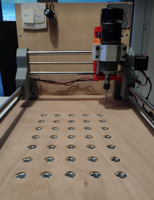

Jean-Claude Garnier Posté(e) Novembre 10, 2019 Posté(e) Novembre 10, 2019 Très chouli. Je suis content que ça marche et surtout qu'on ait fini par se comprendre, c'était mal barré staffaire Pour le joystick, j'attends avec impatience que tu aies exploré le domaine pour m'en emparer sans vergogne, j'ai celui de la Freebox qui n'attend que ça. Euuuuh, tu vas devoir retourner ta planche de base, en effet les écrous que tu as montés ne sont efficaces que si leur tête est en-dessous (sinon ils s'arrachent)
mikebzh44 Posté(e) Novembre 10, 2019 Auteur Posté(e) Novembre 10, 2019 J'ai le même joystick Fait ch..r pour les écrous ! J'ai pas envie de tout démonter
