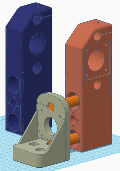

Perso, si je faisais cette machine, je lui mettrais deux guidages cylindriques en Stub de chaque côté du Y au lieu d'un seul. Ça serait plus rigide. Caisse t'en penses Michel ?
