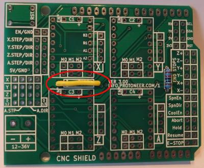

Locouarn Posté(e) Novembre 3, 2019 Posté(e) Novembre 3, 2019 Bonsoir, Rendons à César ... C'est @trotro qui a parlé le premier du fusible. J'ai juste suggéré une solution de réparation (celle que j'ai appliquée). 1
mikebzh44 Posté(e) Novembre 4, 2019 Auteur Posté(e) Novembre 4, 2019 Exact, merci @trotro @Locouarn tu as mis quelle puissance à ton fusible ? Je pense laisser le fusible grillé en place et passer par le dos de la carte pour déporter un porte-fusible afin de le remplacer plus facilement les prochaines fois
Jean-Claude Garnier Posté(e) Novembre 4, 2019 Posté(e) Novembre 4, 2019 il y a 18 minutes, mikebzh44 a dit : déporter un porte-fusible afin de le remplacer plus facilement les prochaines fois Tu peux aussi parier qu'il pourrait ne pas y avoir de "prochaine fois" surtout si tu as deux shields d'avance ! 1
Locouarn Posté(e) Novembre 4, 2019 Posté(e) Novembre 4, 2019 Il y a 1 heure, mikebzh44 a dit : @Locouarn tu as mis quelle puissance à ton fusible ? 5 A en me basant sur les infos trouvées ici et là. C'est grosso-modo la consommation de 3 moteurs simultanément... C'est toujours mieux que ceux qui remplacent par un fil plein ! J'ajoute qu'avec cette valeur ne n'ai jamais eu de problèmes depuis. A l'origine je l'avais cramé par inversion de polarité de l'alim. 2
trotro Posté(e) Novembre 4, 2019 Posté(e) Novembre 4, 2019 c'est vrai que sur le net on ne trouve pas grand chose sur la valeur de ce fusible, à par ça : sur le blog de protoneer Il semble que la valeur soit laissée à la discrétion des fabricants. Pour info, les pilotes de moteur sont protégés contre la surchauffe, la casse devrait se limiter à ce fusible

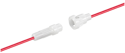

mikebzh44 Posté(e) Novembre 4, 2019 Auteur Posté(e) Novembre 4, 2019 Je vais faire comme @Locouarn et monter un 5A 5x20mm sur un porte-fusible volant :
Locouarn Posté(e) Novembre 4, 2019 Posté(e) Novembre 4, 2019 C'est un peu costaud... Regarde du côté des fusibles à souder. Je pense que les embouts s'emboitent comme celui que j'ai utilisé.
mikebzh44 Posté(e) Novembre 4, 2019 Auteur Posté(e) Novembre 4, 2019 Costaud mais tellement plus simple à souder sur l'arrière de la carte plutôt que de jouer les chirurgiens pour aller dessouder / ressouder le fusible entre les connecteurs des drivers [emoji28]Envoyé de mon MI 8 en utilisant Tapatalk

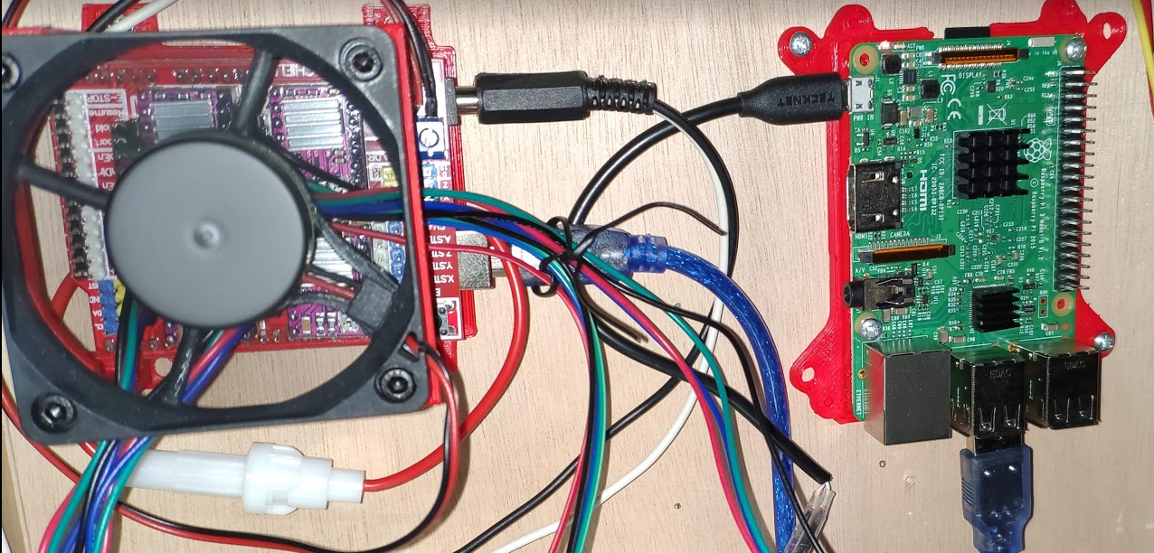

mikebzh44 Posté(e) Novembre 5, 2019 Auteur Posté(e) Novembre 5, 2019 (modifié) Le 02/11/2019 at 16:43, Jean-Claude Garnier a dit : Pour le Raspi j'ai trouvé un très bel écran plat en déchetterie et un couple clavier/souris sans fil à Casino pour 10€ Du coup ma brêle est autonome Ah oui il faut aussi un adaptateur VGA<>Hdmi >>> Tu fais donc tourner l'interface graphique de CNCjs sur le navigateur Web du Raspberry ? Il semblerait que la framboise soit un peu "légère" pour faire tourne le serveur et l'interface Web : https://github.com/cncjs/cncjs/wiki/Setup-Guide:-Raspberry-Pi-|-Adventures-in-PiLand Peut-être que le nouveau RPi 4 en a plus dans le slip pour faire ça. T'as constaté des lags, freezes, .. dans l'affichage ou le pilotage de la CNC ? Modifié (le) Novembre 5, 2019 par mikebzh44
Jean-Claude Garnier Posté(e) Novembre 5, 2019 Posté(e) Novembre 5, 2019 Franchement ça va vachement bien, pas de blocage, pas de coupure. C'est un Pi3 modèle B+ 1
mikebzh44 Posté(e) Novembre 5, 2019 Auteur Posté(e) Novembre 5, 2019 Je vais tester ça alors Pour l'instant, je commande le RPi via le navigateur de mon PC portable mais quand la CNC sera dans le garage, je veux un truc autonome. Surtout avec un mini clavier USB :
Jean-Claude Garnier Posté(e) Novembre 5, 2019 Posté(e) Novembre 5, 2019 Va pas t'emmerder avec un mini clavier (sauf si tu l'as déjà) j'ai essayé c'est chiant. Je te dis, on trouve des ensembles clavier souris sans fil à 10 balles. C'est bien plus confortable.

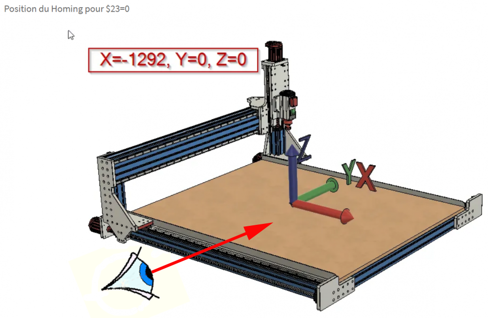

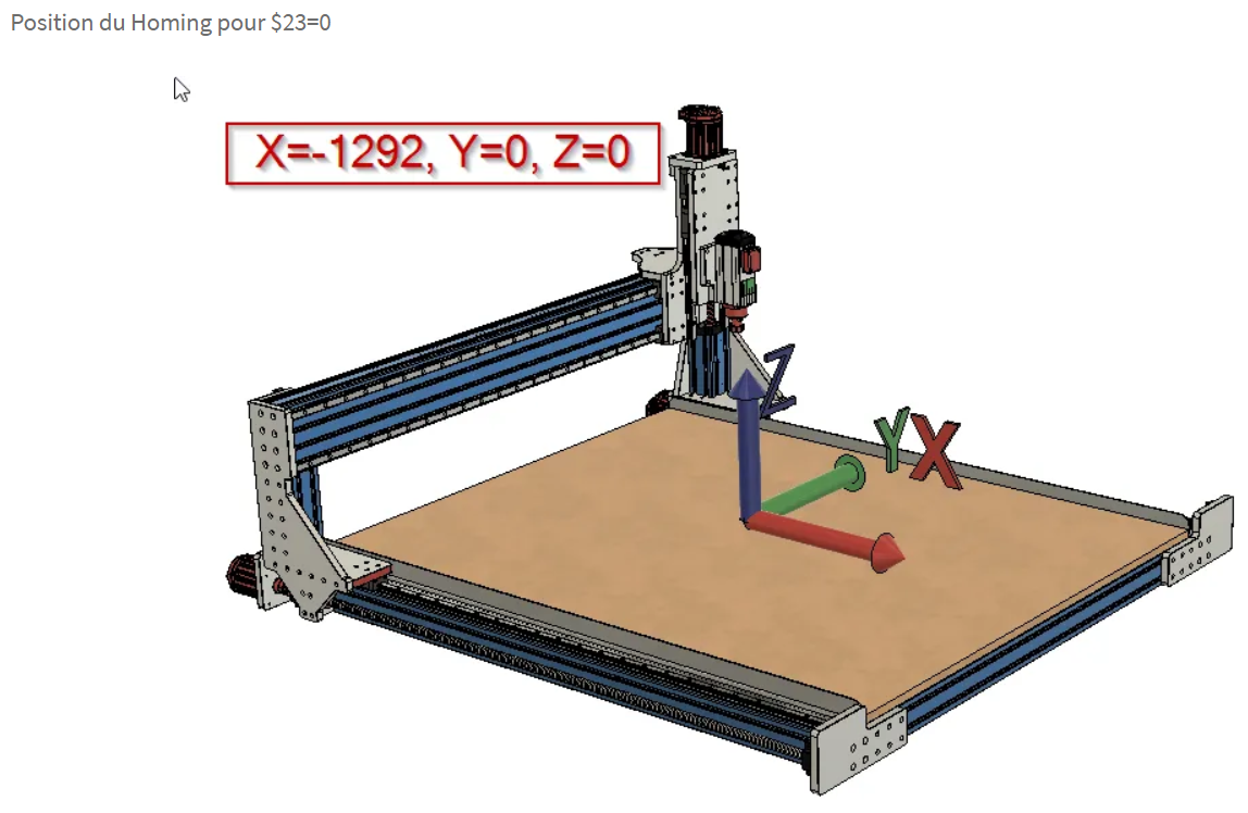

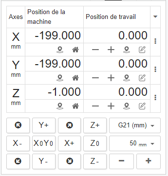

mikebzh44 Posté(e) Novembre 9, 2019 Auteur Posté(e) Novembre 9, 2019 Hello les amis. Bon, ça avance ! Ma machine fait le home XYZ ! Par contre, y a un truc que je ne comprends pas, quand le cycle de Homing est fini, j'ai les compteurs dans cet état dans CNCjs : La position de travail, je sais comment la modifier mais pour la position Machine, pourquoi je suis pas en 0,0,0 ? Et si j'appuies sur les 2 icones sous les positions, ça envoie les commandes G28.3 ou G28.2 mais j'ai une erreur 20 : unsupported command. Comment je fais pour avoir le X,Y,Z à 0,0,0 après un Homing ? Car pour moi, c'est l'origine de base de la machine, le 0,0,0 travail est utile pour positionner l'origine de la pièce mais par rapport à l'origine Machine, non ?
Jean-Claude Garnier Posté(e) Novembre 9, 2019 Posté(e) Novembre 9, 2019 (modifié) Sur ma bécane perso, j'ai les endstops à droite et au fond, et quand je fais les homes, ça me répond bien X0 Y0. Sur celle de Cobois, j'ai dû mettre le endstop du X à gauche et ça me fait comme à toi, une valeur à la con genre X-850 qui est l'inverse de la course maxi, comme si l'origine machine était à droite. Je ne suis pas parvenu non plus à obtenir X0 Y0 D'ailleurs quand je tape "G53 X0" le X va à l'opposé du endstop, c'est pas gênant pour la suite des opérations, mais ça me contrarie. Essaie, tu vas voir. Modifié (le) Novembre 9, 2019 par Jean-Claude Garnier

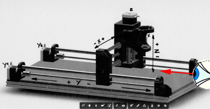

Jean-Claude Garnier Posté(e) Novembre 9, 2019 Posté(e) Novembre 9, 2019 il y a une heure, mikebzh44 a dit : Niveau endstop, je suis comme toi. Euh, sur laquelle des deux ? Sur celle de Cobois je suis comme ça : et c'est pour ça que j'ai le X bizarre, comme sur l'image ci-dessus (©, lebear cnc >>> )
Locouarn Posté(e) Novembre 9, 2019 Posté(e) Novembre 9, 2019 Bonsoir Jean-Claude, Les axes X et Y sont inversés sur ta machine... Et en plus le Y est dans le mauvais sens. Bref, il y a un décalage de 90° tout simplement.

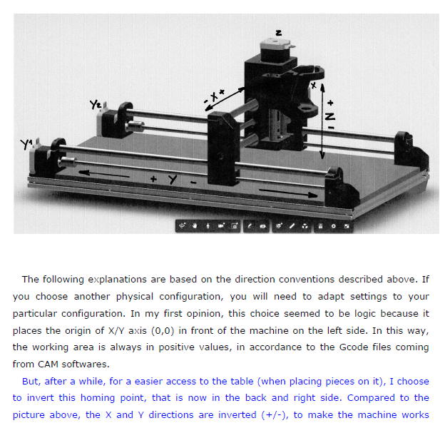

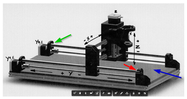

mikebzh44 Posté(e) Novembre 9, 2019 Auteur Posté(e) Novembre 9, 2019 (modifié) J'ai mon homing qui se fait au fond à droite quand je regarde la machine.@Locouarn est-ce que ça peut venir du fait que je sois en $23=3 comme préconisé dans ta doc ? Car en commentaire, tu dis que le $23=3, c'est pour un Homing devant à gauche avec la broche relevée. Pour autant, une fois le Homing fait, quand je fais X+, le chariot va bien vers la gauche et quand je fais Y+, le portique avance bien vers moi. Donc, je suis comme sur ton dessin en tenant compte de la remarque en bleu en bas de page : Ma config : $0=10 (Step pulse time, microseconds) $1=25 (Step idle delay, milliseconds) $2=0 (Step pulse invert, mask) $3=0 (Step direction invert, mask) $4=0 (Invert step enable pin, boolean) $5=0 (Invert limit pins, boolean) $6=0 (Invert probe pin, boolean) $10=1 (Status report options, mask) $11=0.010 (Junction deviation, millimeters) $12=0.002 (Arc tolerance, millimeters) $13=0 (Report in inches, boolean) $20=0 (Soft limits enable, boolean) $21=0 (Hard limits enable, boolean) $22=1 (Homing cycle enable, boolean) $23=3 (Homing direction invert, mask) $24=25.000 (Homing locate feed rate, mm/min) $25=500.000 (Homing search seek rate, mm/min) $26=250 (Homing switch debounce delay, milliseconds) $27=1.000 (Homing switch pull-off distance, millimeters) $30=1000 (Maximum spindle speed, RPM) $31=0 (Minimum spindle speed, RPM) $32=0 (Laser-mode enable, boolean) $100=1600.000 (X-axis travel resolution, step/mm) $101=1600.000 (Y-axis travel resolution, step/mm) $102=1600.000 (Z-axis travel resolution, step/mm) $110=500.000 (X-axis maximum rate, mm/min) $111=500.000 (Y-axis maximum rate, mm/min) $112=500.000 (Z-axis maximum rate, mm/min) $120=10.000 (X-axis acceleration, mm/sec^2) $121=10.000 (Y-axis acceleration, mm/sec^2) $122=10.000 (Z-axis acceleration, mm/sec^2) $130=200.000 (X-axis maximum travel, millimeters) $131=200.000 (Y-axis maximum travel, millimeters) $132=200.000 (Z-axis maximum travel, millimeters) Modifié (le) Novembre 9, 2019 par mikebzh44
Jean-Claude Garnier Posté(e) Novembre 10, 2019 Posté(e) Novembre 10, 2019 (modifié) Il y a 11 heures, Locouarn a dit : Les axes X et Y sont inversés sur ta machine... Et en plus le Y est dans le mauvais sens. Simple question de point de vue : ça dépend d'où tu places le bonhomme Sur celle de Cobois l'opérateur est là car l'axe X est grand : Et donc tu retrouves la cohérence des axes (y me prend pour un bleu-bite, l'ôtre là.....) Pour des questions matérielles, passage des gaines, position des endstops, position du moteur Y, position de la broche, j'ai dû adopter cette config et apparemment on peut pas modifier le zéro machine La "remarque bleue" je suis pas sûr de bien la comprendre moi non plus.... Sur mamienne qui se rapproche le plus de celle de Nicodème Bartenique, le bonhomme et le sens des axes sont exactement comme sur cette image : j'ai les endstops X à droite, Y au fond, Z en haut et pour que ça marche comme ça devrait j'ai mis le paramètre 23 à 8 et quand je fais les POM, ça me répond bien X-5 Y-5 Z-5 car mon $27=5 Modifié (le) Novembre 10, 2019 par Jean-Claude Garnier
mikebzh44 Posté(e) Novembre 10, 2019 Auteur Posté(e) Novembre 10, 2019 Pour la remarque bleue, @Locouarn était d'abord parti sur un homing en bas à gauche (flèche rouge) par rapport à la position de l'opérateur (flèche bleue) mais il a ensuite changé le homing pour l'avaoir au fond à droite (flèche verte). Donc les axes X et Y ont été inversés puisqu'avant, quand tu faisais un Y+ ton chariot s'écartait de toi alors que maintenant, il se rapproche. Et c'est pour ça qu'on a $23=3 car le masque 3 correspond aux booléens 011 et donc avec ça, on dit à GRBL que par rapport à son 0,0,0 homing, quand on fera Z+ on va bien lever la broche mais quand on fera X+, on ne va pas avancer (vers les droite) mais on va reculer (vers la gauche).
