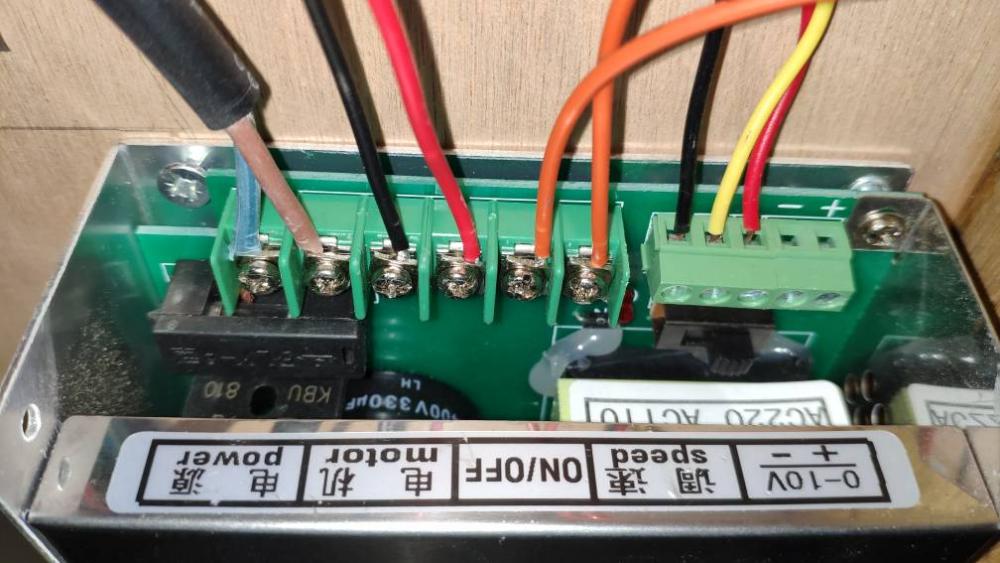

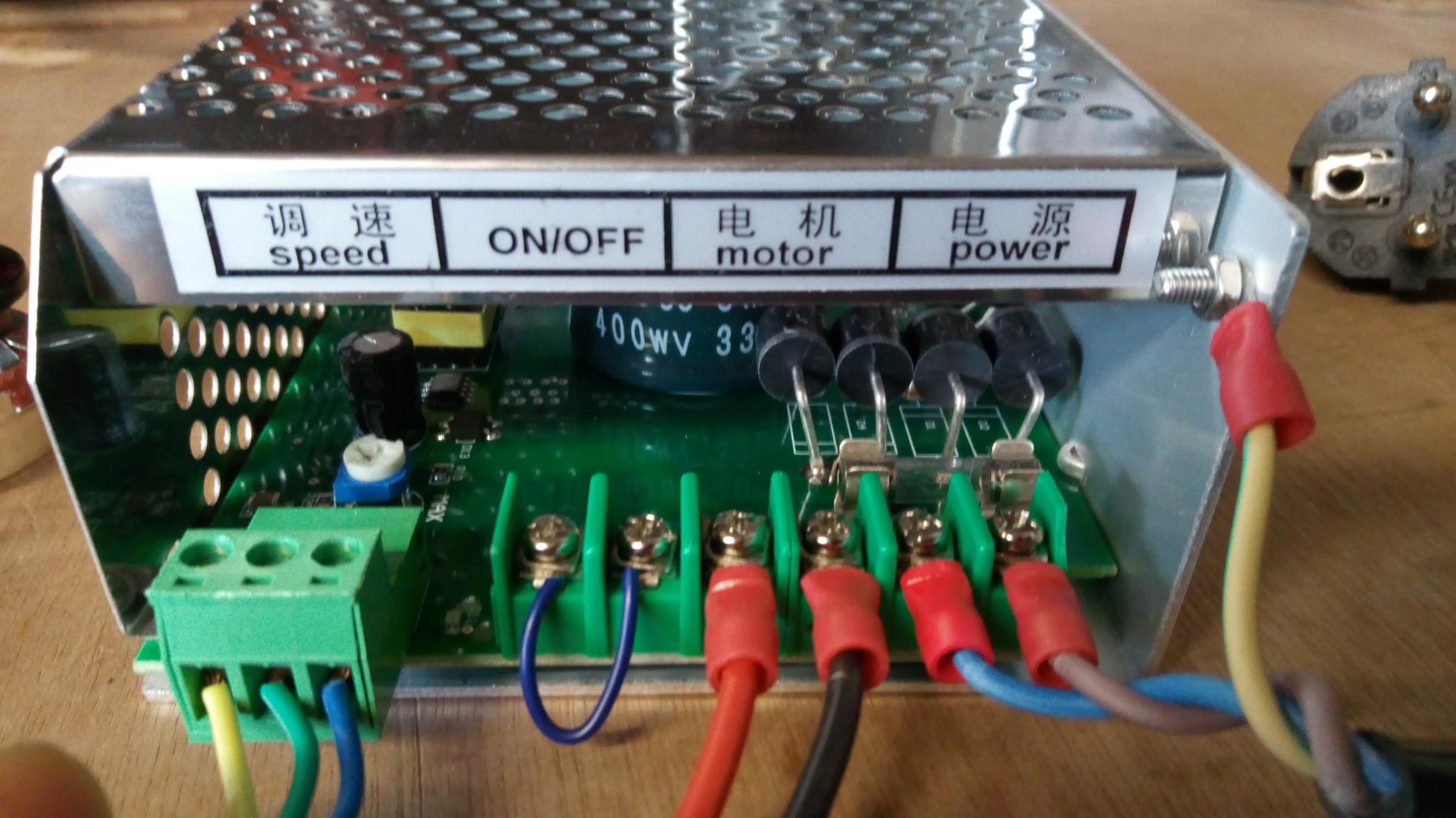

mikebzh44 Posté(e) Novembre 1, 2019 Auteur Partager Posté(e) Novembre 1, 2019 Avant de tout mettre sous tension, qla broche, elle a une polarité ? Ou les fils rouge et noir, c'est juste pour faire joli ? Car sur l'étiquette, à par moteur, y a aucune indication [emoji28]Envoyé de mon MI 8 en utilisant Tapatalk Lien vers le commentaire Partager sur d’autres sites More sharing options...
Jean-Claude Garnier Posté(e) Novembre 1, 2019 Partager Posté(e) Novembre 1, 2019 Il me semble que ça n'a pas d'importance, le seul risque c'est que ça tourne à l'envers épicétout 1 Lien vers le commentaire Partager sur d’autres sites More sharing options...
mikebzh44 Posté(e) Novembre 1, 2019 Auteur Partager Posté(e) Novembre 1, 2019 Et les fraises marchent dans les deux sens ?Je vais tester les sorties au multimètre demain. Envoyé de mon MI 8 en utilisant Tapatalk Lien vers le commentaire Partager sur d’autres sites More sharing options...
Jean-Claude Garnier Posté(e) Novembre 1, 2019 Partager Posté(e) Novembre 1, 2019 il y a 37 minutes, mikebzh44 a dit : Et les fraises marchent dans les deux sens ? Surtout pas, malheureux ! les fraise, à de TRES rares exceptions près, doivent tourner dans le sens horlogique. Ce que je voulais dire (bêta, va!) c'est que si ça tourne à l'envers t'auras juste à inverser les deux fils. Lien vers le commentaire Partager sur d’autres sites More sharing options...
mikebzh44 Posté(e) Novembre 1, 2019 Auteur Partager Posté(e) Novembre 1, 2019 Ah, d'accord !! Envoyé de mon MI 8 en utilisant Tapatalk Lien vers le commentaire Partager sur d’autres sites More sharing options...

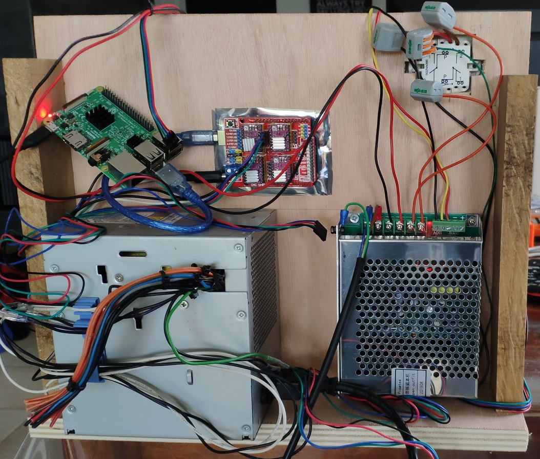

Locouarn Posté(e) Novembre 1, 2019 Partager Posté(e) Novembre 1, 2019 Bonsoir, Ton câblage est dans le bon sens sur la photo. Par contre la mise à la terre de la carcasse de l'alim me semble une évidence : 1 Lien vers le commentaire Partager sur d’autres sites More sharing options...
mikebzh44 Posté(e) Novembre 1, 2019 Auteur Partager Posté(e) Novembre 1, 2019 Oups. Merci pour le tuyau !! Envoyé de mon MI 8 en utilisant Tapatalk Lien vers le commentaire Partager sur d’autres sites More sharing options...

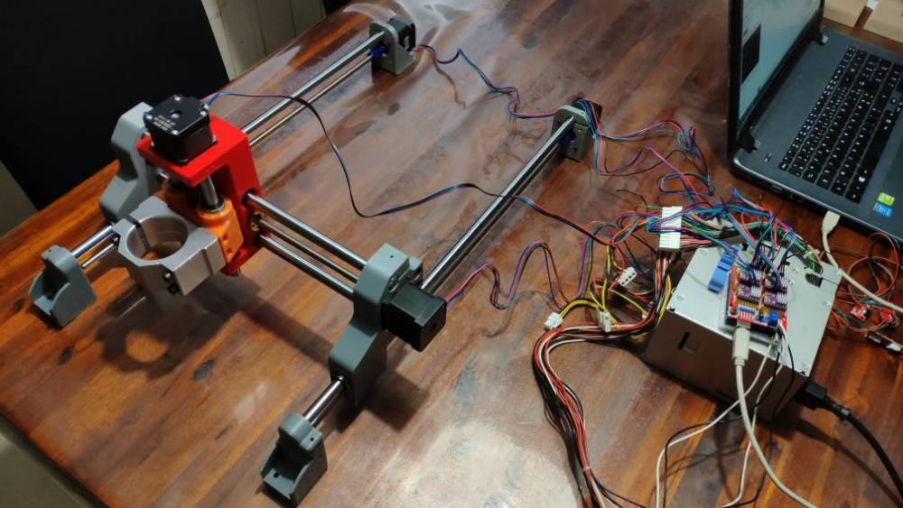

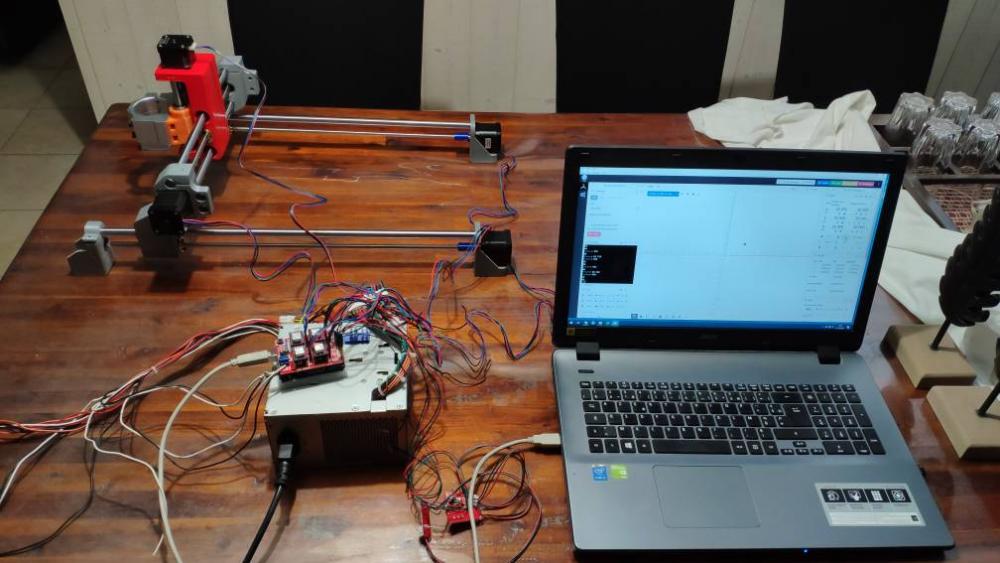

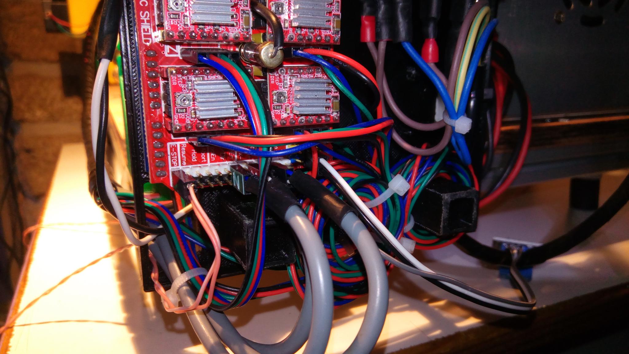

mikebzh44 Posté(e) Novembre 2, 2019 Auteur Partager Posté(e) Novembre 2, 2019 Bon, le montage est fini, la fraise tourne bien dans le bon sens, son alim est à la terre et le Raspberry tourne avec CNCjs (PS : oui, je sais, il n'y a qu'un moteur de branché mais c'est à cause de mon soucis). Mais, le tableau était trop beau. J'ai commencé à jouer avec CNCjs et envoyer des ordres aux moteurs pour voir si tout était OK. J'ai fait un mouvement Y négatif qui a marché puis j'ai voulu en fait un plus grand et là, le silence. Et maintenant, plus aucun moteur ne bouge Quand je coupe et remet le courant sur le couple Arduino / shield, je n'ai plus le "tac" de verrouillage des moteurs. Si je prends la mesure entre le GND de la shield (bornier - de la carte) et la vis de réglage des drivers, j'ai 0.02v mais j'ai bien 12v entre le + et le - du bornier de la shield J'ai testé avec un autre driver (de ma carte RAMPS) mais c'est pareil. L'autre jour, en faisant le même test, j'avais environ 1.8v sur les drivers (c'est peut-être d'ailleurs un peu haut comme valeur). J'ai cramé quelque chose ? Ca fait ch..r !! J'étais prêt à commencer une gravure de test !! Lien vers le commentaire Partager sur d’autres sites More sharing options...

fran6p Posté(e) Novembre 2, 2019 Partager Posté(e) Novembre 2, 2019 Il y a 1 heure, mikebzh44 a dit : L'autre jour, en faisant le même test, j'avais environ 1.8v sur les drivers (c'est peut-être d'ailleurs un peu haut comme valeur). Effectivement, c'est beaucoup. En fait, ça dépend normalement du type de pilote utilisé et de la résistance Rsense sur celui ci (sans oublier le moteur piloté par ce "driver"). Pour des A4988, avec une Rsense (R100 = 0,1 ohm), la Vréf max. (à ne pas dépasser sous peine de déconvenues) est de 1,07V. Avec une Rsense R200 (0,2 ohm), tu pourrais aller jusqu'à 2,15V. La plupart des A4988 actuels sont équipés de Rsense R100 (si c'est ton cas, le pilote n'a certainement pas apprécié). Plus d'info sur le très bon tutoriel de @stef_ladefense, >>> là <<< Lien vers le commentaire Partager sur d’autres sites More sharing options...
mikebzh44 Posté(e) Novembre 2, 2019 Auteur Partager Posté(e) Novembre 2, 2019 Oui, j'ai vu ce tuto. C'est des DRV8825 que j'ai. Il faut que je sorte la loupe pour savoir la valeur de la résistance. Je viens de commande 2 shields CNC V3 sur Amazon au cas où (pour 6€, ça ne va pas me ruiner). Le truc c'est que si j'ai flingué les drivers, pourquoi le moteur ne répond toujours pas quand je monte un de mes DRV8825 provenant de ma carte Ramps 1.4 alors qu'ils sont bons (en tout cas, il devrait puisque la carte n'est pas montée sur l'imprimant, je ne sais pas si elle fonctionne). Lien vers le commentaire Partager sur d’autres sites More sharing options...
mikebzh44 Posté(e) Novembre 2, 2019 Auteur Partager Posté(e) Novembre 2, 2019 Mes moteurs sont sensé être des 1.7A et mes drivers sont avec des R100 : Demain, je vais tester en remplaçant tous les drivers du kit avec ceux de ma carte Ramps et je vais essayer de régler les drivers avant d'y connecter les moteurs. Lien vers le commentaire Partager sur d’autres sites More sharing options...

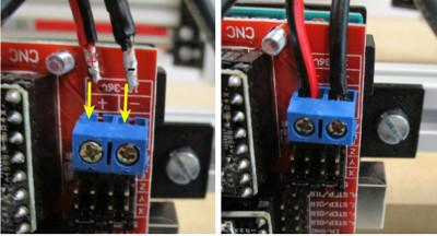

trotro Posté(e) Novembre 2, 2019 Partager Posté(e) Novembre 2, 2019 Sur ma machine, le 12 V est connecté direct sur le bornier CNC-shield. Je ne pense pas que la prise de l'UNO soit adaptée pour alimenter les moteurs. Pour les drivers (DRV8825), si la Rsense est une R100, une Vref de 0,5 - 0,7V devrait convenir. (1,8 me semble très trop élevé). Lien vers le commentaire Partager sur d’autres sites More sharing options...
mikebzh44 Posté(e) Novembre 2, 2019 Auteur Partager Posté(e) Novembre 2, 2019 J'ai bien deux arrivées de 12v une par la prise jack de l'arduino et une autre dans le bornier du shield (comme toi sur la photo). Envoyé de mon MI 8 en utilisant Tapatalk Lien vers le commentaire Partager sur d’autres sites More sharing options...
trotro Posté(e) Novembre 2, 2019 Partager Posté(e) Novembre 2, 2019 OK, sur la photo on voyait pas bien Sur le CNC shield, il y a un fusible entre les prises drivers X et Z. Lien vers le commentaire Partager sur d’autres sites More sharing options...
Locouarn Posté(e) Novembre 2, 2019 Partager Posté(e) Novembre 2, 2019 Il y a 1 heure, trotro a dit : Sur le CNC shield, il y a un fusible entre les prises drivers X et Z. Tout à fait ! Et parfois certains arrivent à le cramer... Lien vers le commentaire Partager sur d’autres sites More sharing options...
mikebzh44 Posté(e) Novembre 2, 2019 Auteur Partager Posté(e) Novembre 2, 2019 Merci les gars. Je vais le tester demain matin. A mon avis, il a pris un coup.Si c'est ça, j'aurai mes nouveaux shields jeudi et j'essaierai de le remplacer d'ici là. Envoyé de mon MI 8 en utilisant Tapatalk Lien vers le commentaire Partager sur d’autres sites More sharing options...

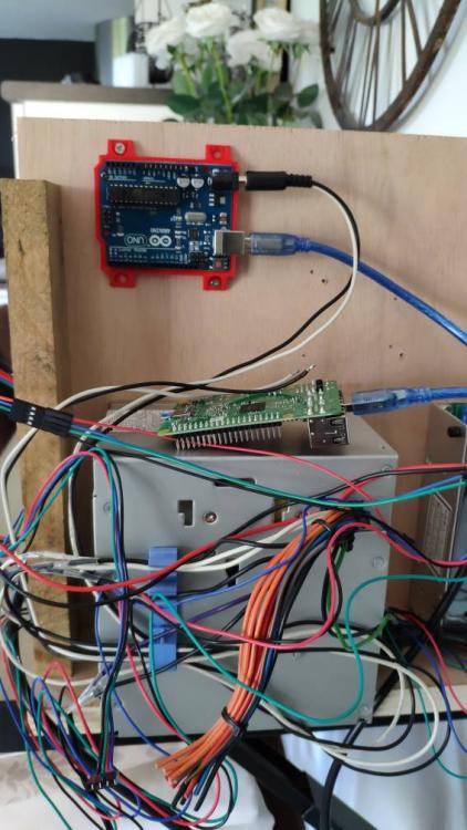

stef_ladefense Posté(e) Novembre 2, 2019 Partager Posté(e) Novembre 2, 2019 Il y a 6 heures, mikebzh44 a dit : si je peux me permettre, puisque qu'il parais que j'engueule tout le monde, le sac antistatique sous la carte des drivers n'est pas une bonne idée, c'est une base conductrice aluminium, donc ça risque de faire cramer le tout. 2 1 1 Lien vers le commentaire Partager sur d’autres sites More sharing options...
Jean-Claude Garnier Posté(e) Novembre 3, 2019 Partager Posté(e) Novembre 3, 2019 Il y a 8 heures, stef_ladefense a dit : il paraît que j'engueule tout le monde Mais non mais non.... Tu sais bien que la meilleure (la)défense c'est l'attaque Lien vers le commentaire Partager sur d’autres sites More sharing options...
mikebzh44 Posté(e) Novembre 3, 2019 Auteur Partager Posté(e) Novembre 3, 2019 (modifié) OK, je vais virer le sac et je vais imprimer un support. Pour ma carte, je crois que j'ai fait une boulette car j'ai commandé ça : https://www.amazon.fr/Hiletgo®-V3-Graveur-imprimante-Expansion-A4988-pilote/dp/B0797VRQPV/ref=sr_1_1? Mais c'est pour des drivers A4988 et le branchement est différent pour des DRV8825, je suis bon pour recommander de nouveaux shields, non ? Car sur une autre référence, ils citent les 2 drivers : https://www.amazon.fr/V3-0-expansions-A4988-drv8825-Engraving-imprimantes-Compatible/dp/B01I3GN60S/ref=sr_1_15 Je suis un peu perdu là Si je regarde dans la description de ce site : https://euro-makers.com/fr/shieldsdrivers-cnc/1082-cnc-shield-v3-4-cartes-driver-drv8825-pour-moteurs-pas-a-pas-3701172900347.html A noter que le CNC Shield V3 est aussi compatible avec les mini shield driver A4988 (plus répandus, et devenu quasiment le standard pour de nombreuse imprimantes 3D), mais qu'il faudra alors veiller à limiter la tension à 12 ou 24V. En effet, la carte CNC Shield V3 admet une plage de tension de 12 à 36V, et contrairement au DRV8825, les A4988 ne peuvent pas supporter plus de 35V. On dirait que le shield est compatible avec les 2 drivers, non ? Modifié (le) Novembre 3, 2019 par mikebzh44 Lien vers le commentaire Partager sur d’autres sites More sharing options...

mikebzh44 Posté(e) Novembre 3, 2019 Auteur Partager Posté(e) Novembre 3, 2019 (modifié) Cool!! Bon, j'ai viré mon sachet [emoji16] et @Locouarn tu avais vu juste, mon fusible est grillé Envoyé de mon MI 8 en utilisant Tapatalk Modifié (le) Novembre 3, 2019 par mikebzh44 Lien vers le commentaire Partager sur d’autres sites More sharing options...
