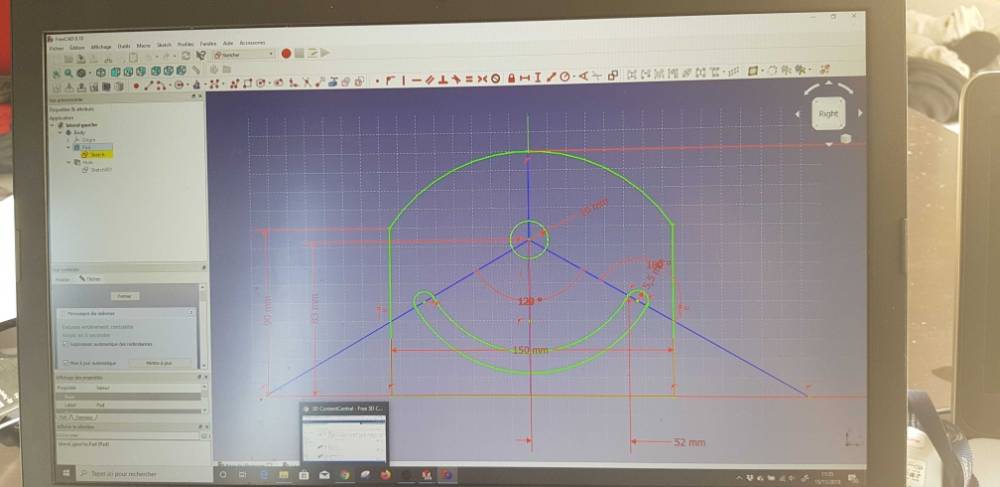

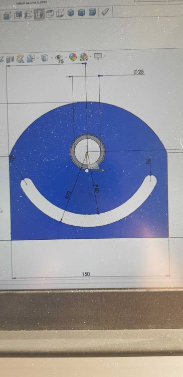

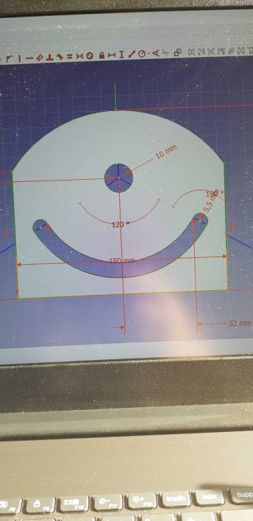

Non cest simple je l utilise tout les jours
La j essaye solidworks.
Impossible de trouver la fonction pour faire un angulaire
Alors que avec freecad je peux faire un anguleux simple de 120 °a015b5a55ed1f8b3ce8736bd6c767334.jpge08d7253a274faf43767dedce89c882c.jpg
Envoyé de mon SM-G950F en utilisant Tapatalk
Voilà il y a assez de fonction pour faire des pièces en bois ou en plastique8a3dd6e32e78d57df0f62cf2f2b73ab8.jpg
  Le 15/11/2019 at 10:33, dadour13 a dit :
Dérouler
C'est pas-que tu t'y prend mal, c'est tout.
Tu fait deux traits d'axe, tu les fait passé par les centres de tes cercles, tu cote ton angle de 120° fin du game....
Envoyé de mon CMZ TC35Y en utilisant Tapatalk.....
Déjà fais sur freecad.
Par contre sur solideworks je ne sais pas faire
2017

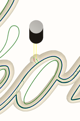

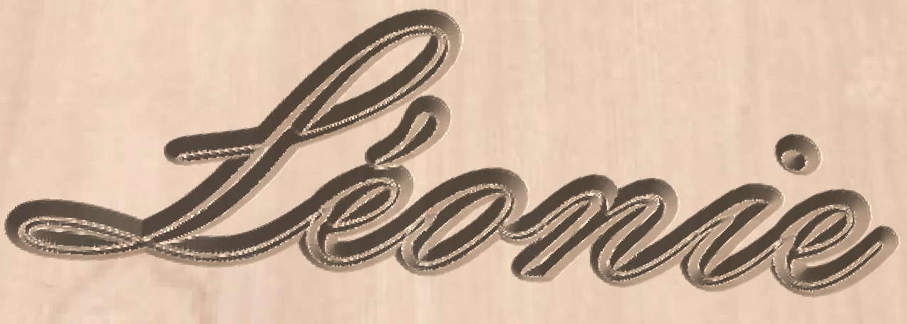

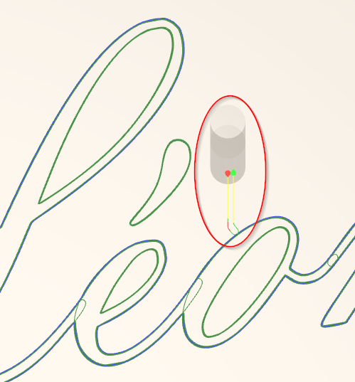

Bon, je suis obligé d'utiliser Fusion 360 (ou autre) car la version d'essai de Aspire ne permet pas l'export en Gcode 😞
Donc, je voudrais arriver à ce résultat :
Dans Aspire, je demande une fraise en V de 60°, une profondeur de 2mm et d'utiliser le pourtour des chemins.
Mais Fusion 360, on fait comment ?

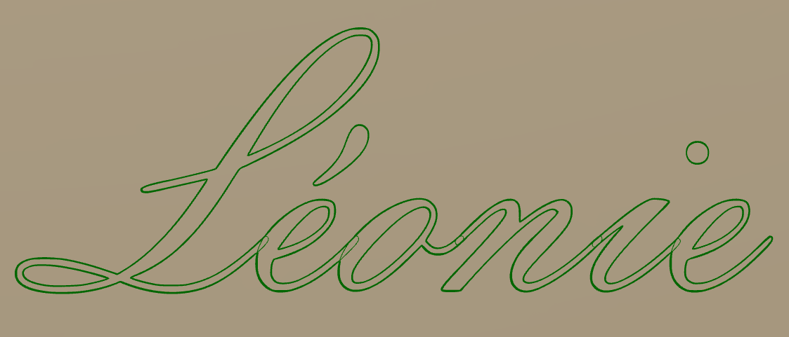

J'arrive tant bien que mal à n'avoir que les pourtours d'actif :
Mais arrivé dans la partie Manufacture, je ne vois pas ce qui me permet de faire ce que je veux 😞
J'essaie avec 2D Contour et ça semble vouloir faire ce que je veux mais F360 s'obstinr à démarrer en dehors du chemin et je ne vois pas ou changer ce paramètre d'attaque.
