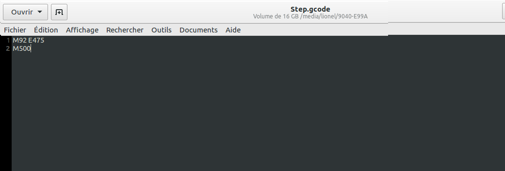

Yo' Posté(e) Novembre 24, 2019 Auteur Posté(e) Novembre 24, 2019 il y a 22 minutes, Mat67 a dit : Le M500, il faudrait le mettre juste après le M92 ???? Oui, Voici le contenu de mon fichier Gcode. Je l'ai lancé une seule fois pour changer la valeur dans les paramètres de l'imprimante et je n'y touche plus. @Mat67, peux tu me fournir ton profil, stp ?

Mat67 Posté(e) Novembre 28, 2019 Posté(e) Novembre 28, 2019 Le 24/11/2019 at 13:42, Yo' a dit : Oui, Voici le contenu de mon fichier Gcode. Je l'ai lancé une seule fois pour changer la valeur dans les paramètres de l'imprimante et je n'y touche plus. @Mat67, peux tu me fournir ton profil, stp ? Tu veux quoi comme profil ?? Le Gcode de début que j'ai mis dans Cura ??

Yo' Posté(e) Novembre 29, 2019 Auteur Posté(e) Novembre 29, 2019 Il y a 19 heures, Mat67 a dit : Tu veux quoi comme profil ?? Le Gcode de début que j'ai mis dans Cura ?? Tout ! Préférences --> Profils --> exporter. En te remerciant.
Mat67 Posté(e) Novembre 30, 2019 Posté(e) Novembre 30, 2019 Voila mon profil, j'ai de très bon résultats avec. La modification du fang m'a permis de monter à quasi 75° sans support Prifil longer Lk4 pro.curaprofile 1

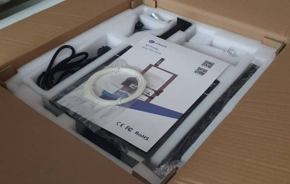

Yo' Posté(e) Décembre 1, 2019 Auteur Posté(e) Décembre 1, 2019 Hello, Ce matin, en voulant brancher l'imprimante sur le PC, je me suis mis en quête du câble USB. Ne le trouvant pas, j'ai jeté un œil aux photos du message ci dessous. J'ai comme l'impression que l'imprimante est livrée sans câble USB. C'est pareil pour les vôtres ? @Zedd, @Mat67
vivazapata Posté(e) Décembre 1, 2019 Posté(e) Décembre 1, 2019 Salut Non pas de câble USB dans le carton 1

Zedd Posté(e) Décembre 6, 2019 Posté(e) Décembre 6, 2019 Le 01/12/2019 at 10:16, Yo' a dit : Hello, Ce matin, en voulant brancher l'imprimante sur le PC, je me suis mis en quête du câble USB. Ne le trouvant pas, j'ai jeté un œil aux photos du message ci dessous. J'ai comme l'impression que l'imprimante est livrée sans câble USB. C'est pareil pour les vôtres ? @Zedd, @Mat67 Nan, pas de câble USB non plus avec l'imprimante ! Mais avec mon A8 de mémoire je n'en avais pas eu non plus... Quelqu'un a installé Marlin dessus ? Notamment pour calibrer les axes et l'extrudeur ?
