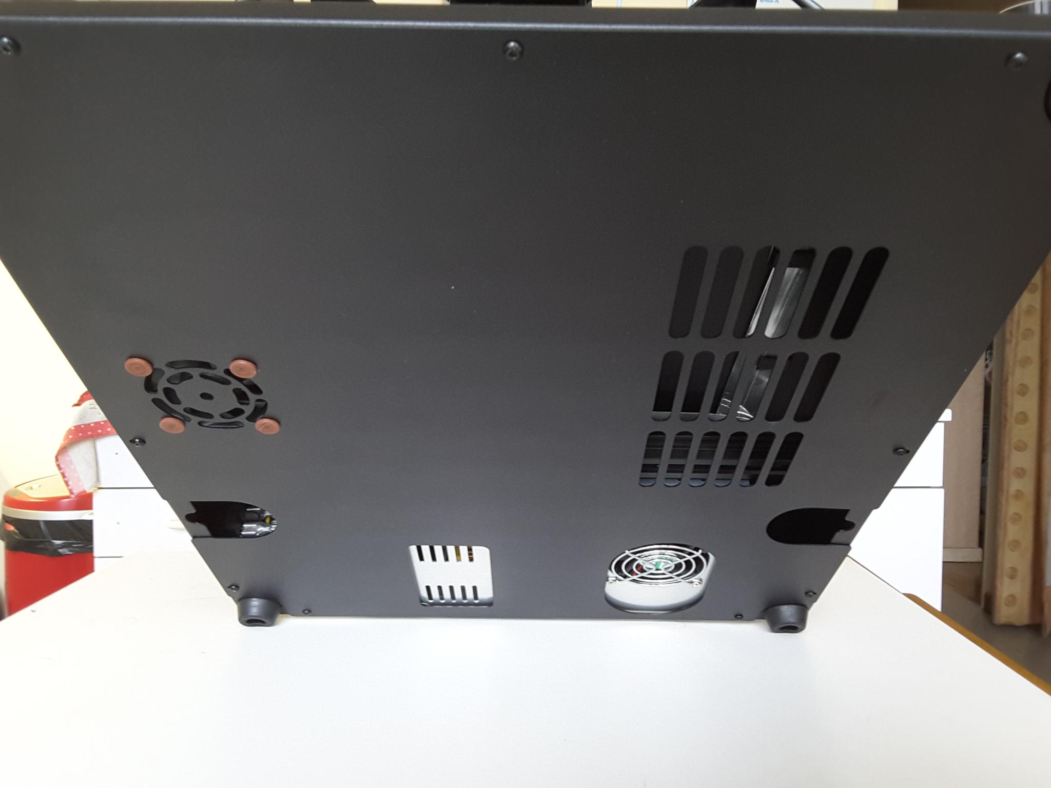

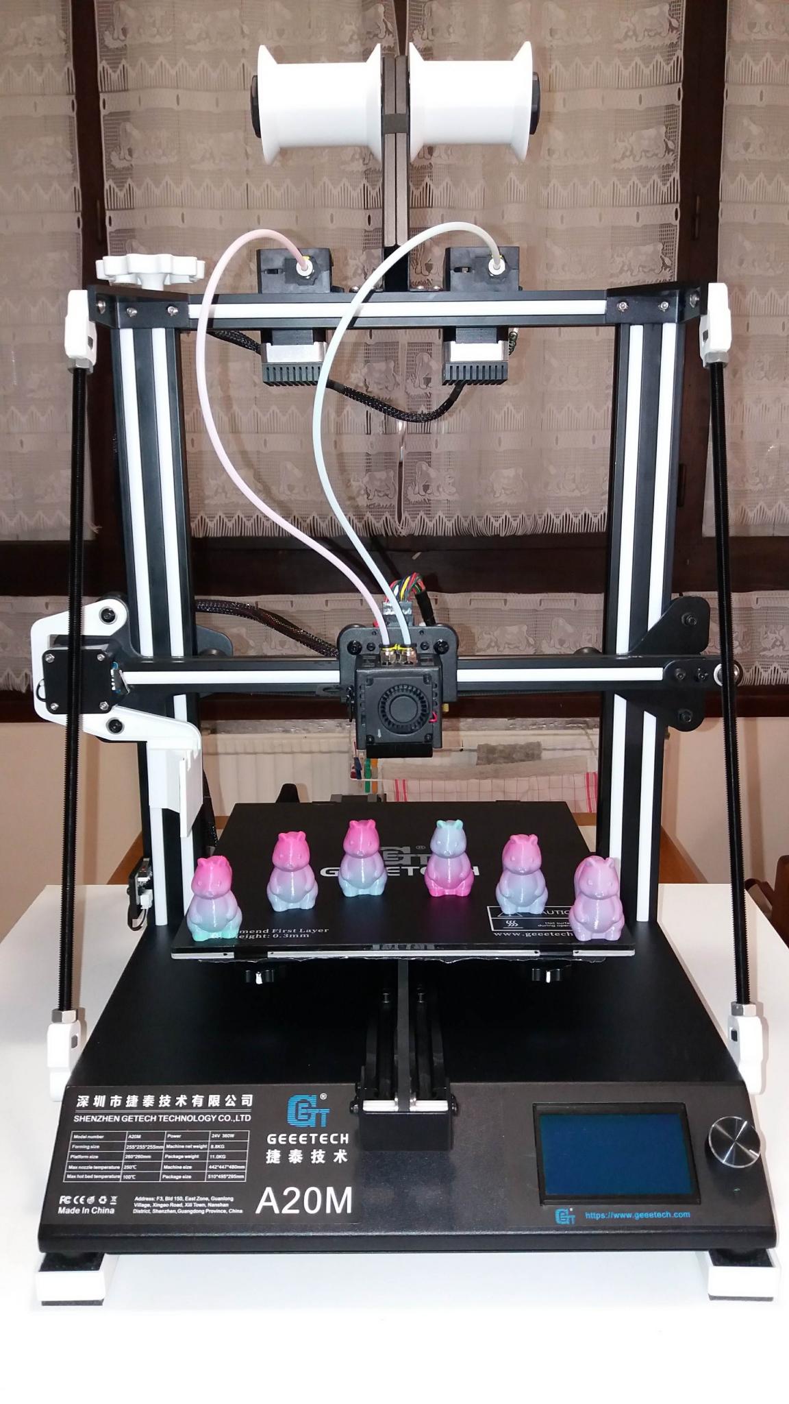

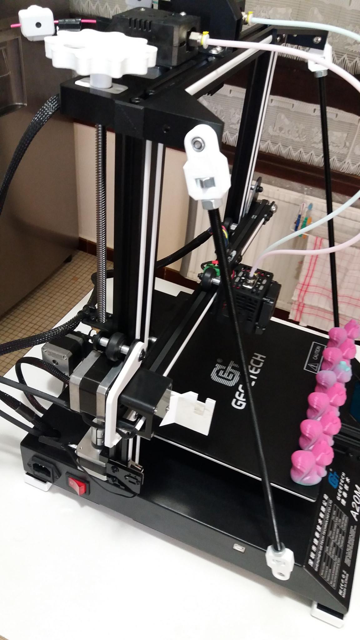

Je présente la dernière arrivé à la maison la Geeetech A20m, arrivé début juillet
Amélioration effectué dessus:
- Renfort du portique
- Isolation de bed avec de la mousse + aluminium
- Le bassin de purge
- Support bobine sur roulement
- Silent-bloc sur les moteurs Y et X
- Bouton pour relever plus facilement le Z
- Rehausse de pied pour permettre une meilleure circulation d'air et permettre de faire passé le    swiffer dessous
- Mise en place d'une grille sur le ventilo de l'alim et montage souple du ventilo de la CM.
- Surtout un montage soignée et vérification d'aucun point dur ou du jeu ( courroie du Y vrillée a l'intérieur du profilé )
Petit souci avec le conduit de refroidissement qui fuit, il va falloir que je trouve le fichier pour le ré-imprimé
Sinon la qualité d'impression est très bien pour  une machine d'origne la possibilité de faire des dégradés est génial sans pour autant gaspillé du pla
Les prochaines étapes seront de finaliser le bassin de purge et mettre en place le 3d touch.
Je tenais a remercié les sav de geeetech, que j'ai contacté pour un problème sur le cache de la tête qui était assez tordu et une patte du ventilo cassé, il me l'on renvoyait sans aucun problème. Colis reçu très rapidement D.L, mais malheureusement il était encore tordu pire que celui d'origine, je les ai recontacter et il m'on renvoyé un autre, celui-là ok.

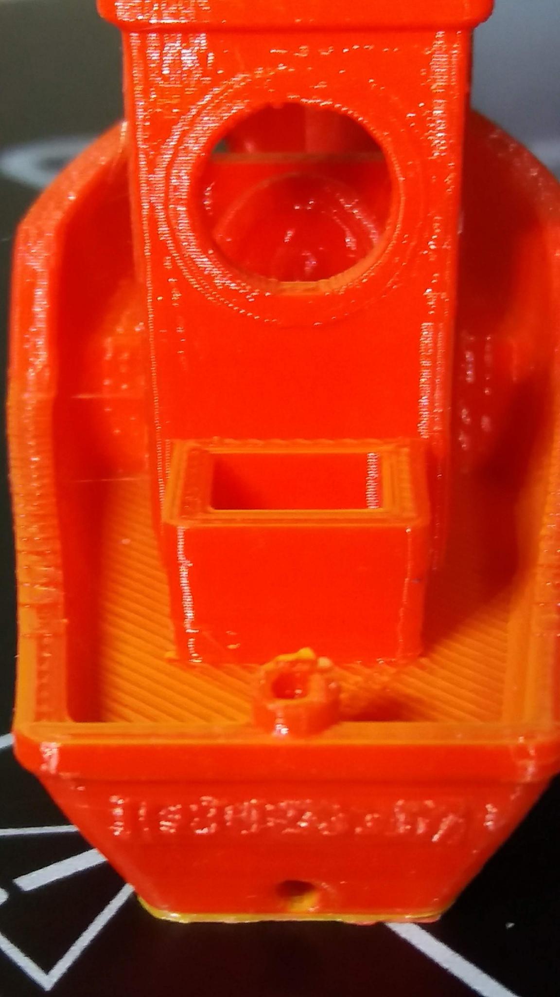

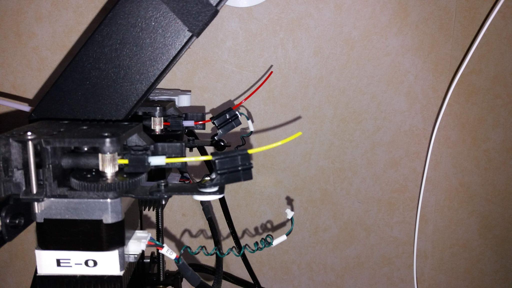

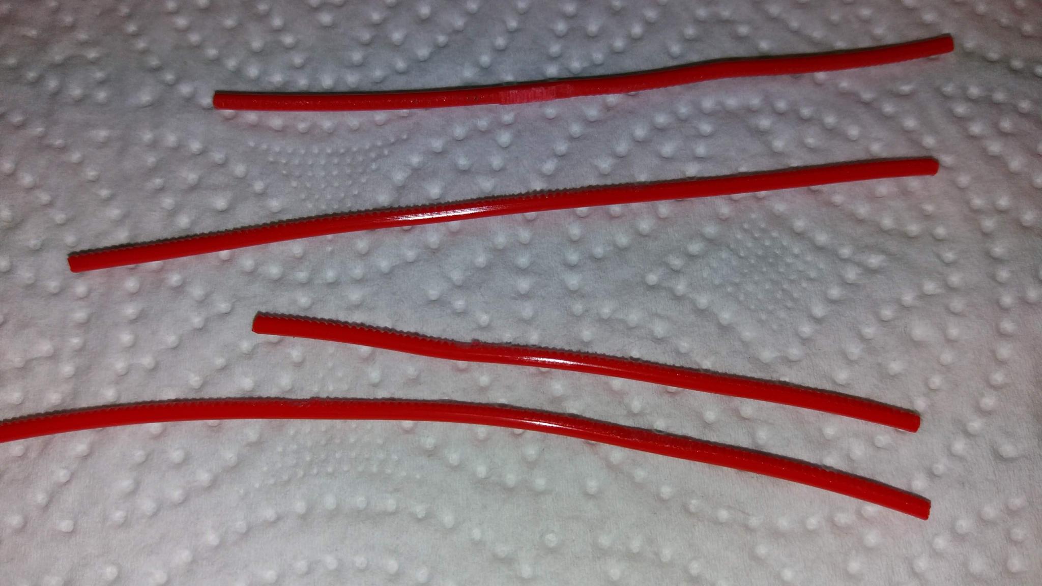

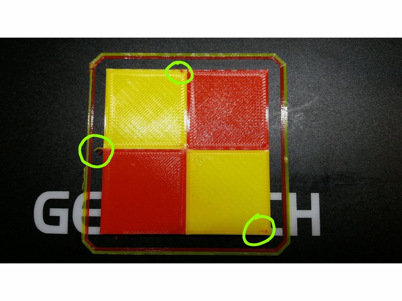

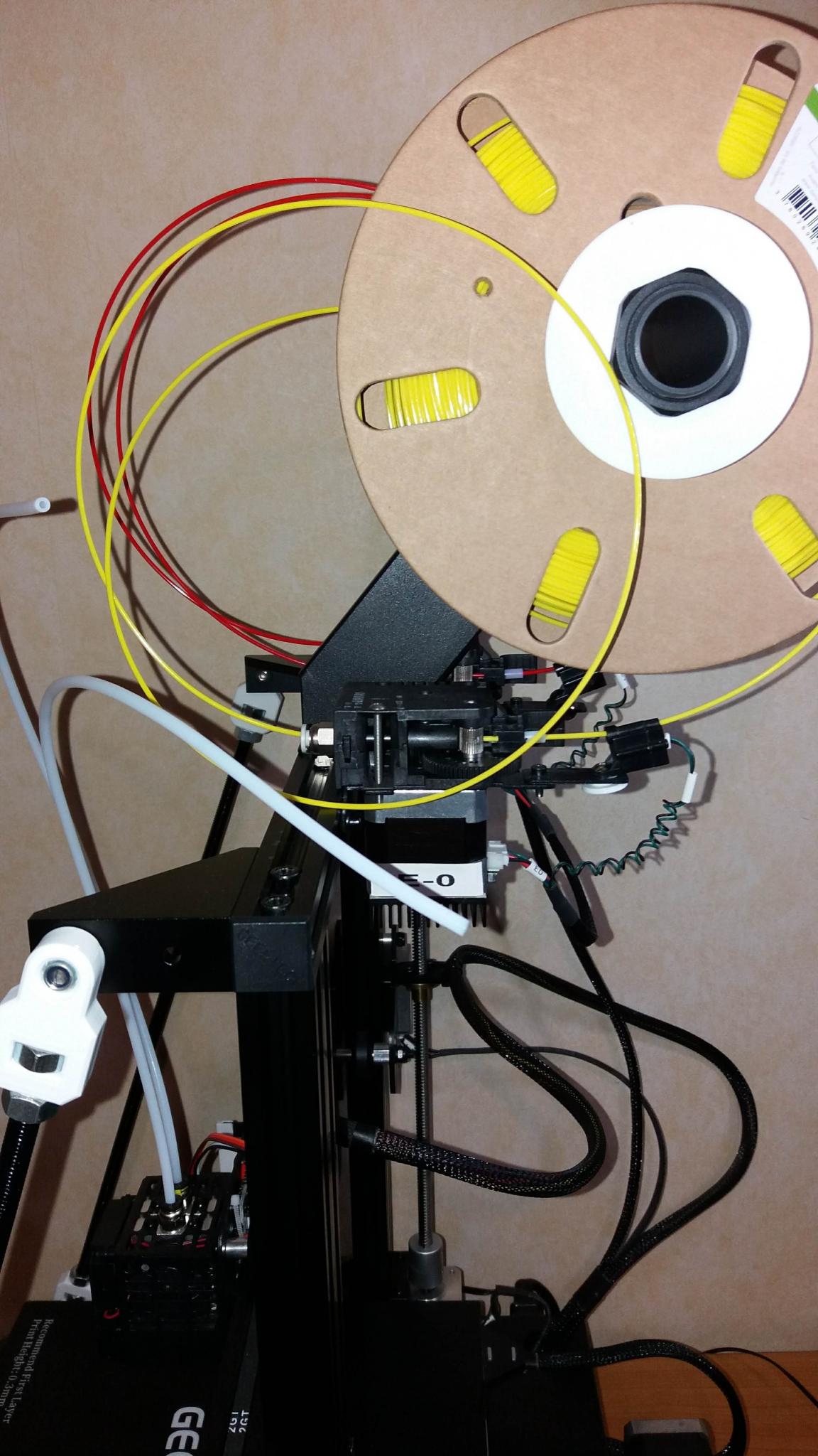

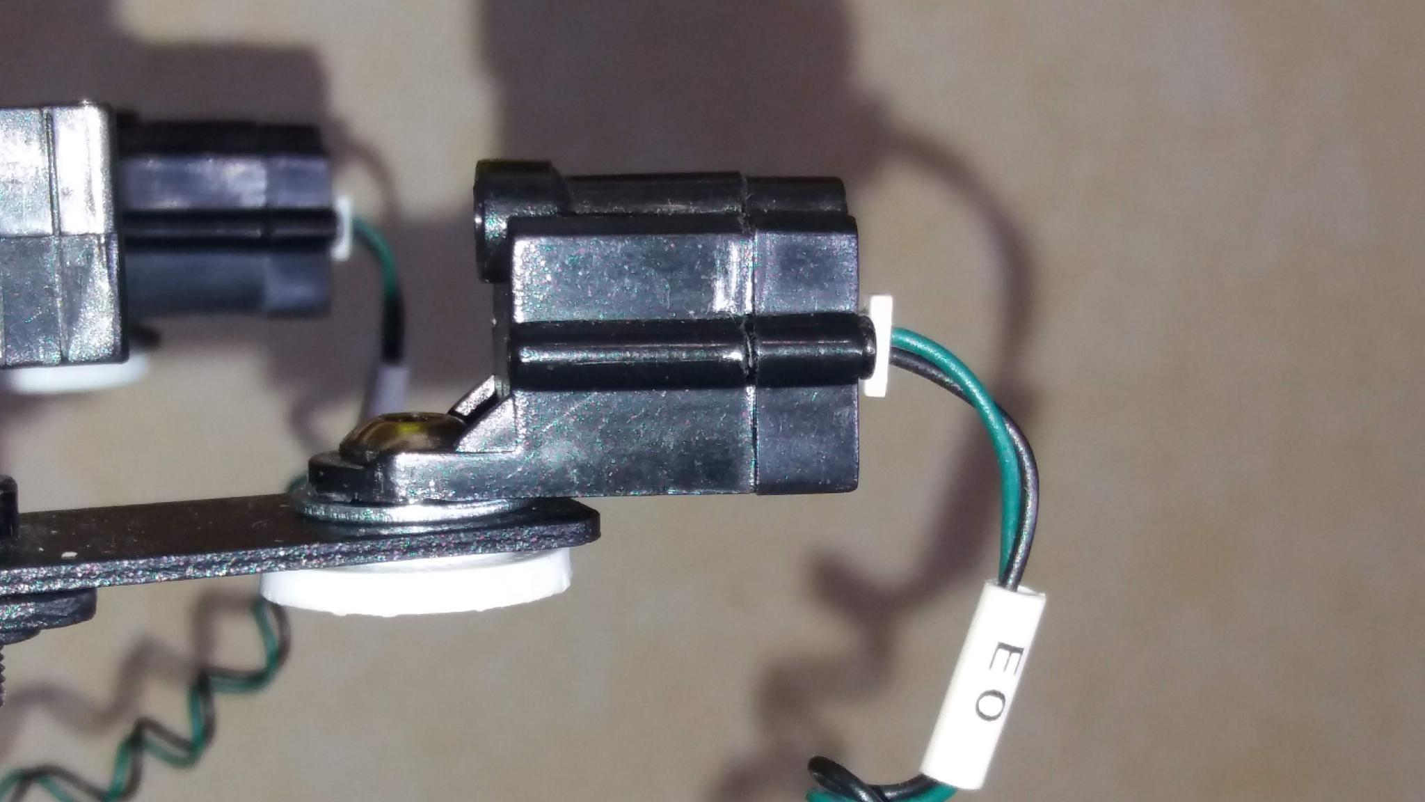

Cet après-midi  analyse du problème sur le print du lézard.
Pas de buse de bouchė, j'ai retiré le filament est voilà sur le fil rouge sur 40cm rien que 7 points de patinage de l'extrudeur.
Personnellement je trouvé étrange que les détecteurs les filaments  avais une inclinaison importante, j'ai conçu une petite bague pour réduire cela. Le détecteur conserve ça liberté de rotation  et un peu dans le sens haut-bas.
Petite bague imprimé + une rondelle large
Bague detecteur.stl
Sur cette photo on vois la différence d'inclinaison .
Sur cette photo j'ai retiré le tube de ptfe et  tiré sur le filament - rétracté  on bout de quelques mouvement des points dur voir assé dur ce sont fait ressentir sur le fil rouge, le détecteur fini par s'incliner est créé un angle qui cause c'est point dur, ce n'est pas le cas sur le fil  jaune après modifs. J'ai remarqué que si ont supprime le détecteur le filament est beaucoup plus libre.

Bonsoir,
Aujourd'hui prise de tête, au programme réglage des step/mm des extrudeurs qui aurait du prendre minimun 30mn.
Malheureusement non, impossible  d'avoir la même extrusion sur les 2 moteurs et même sur 1 moteur a chaque fois une valeur extrudé différente, quand un était réglé l'autre n'allait pas, un cauchemar. J'ai fini par débrancher les tubes de ptfe, demandé 100mm extrudé 100mm après une seule modifs des steps. Extrusion égal sur les 2 extrudeurs, j'ai redemander 200mm extrudé 200mm égal pour les 2.
J'ai remonté les ptfe, puis refait  la procédure d'extrusion et là rebelotte la cata rien de cohérent demandé 100mm  extrudé sur  E0 87mm et E1 93mm.J 'ai fini par sortir le ptfe du côté de la buse, remi et resorti est là un petit morceau de filament de 8mm de long coincé dans le tube, je refait la même chose pour le deuxième tube, pareil il ressort avec un petit morceau de filament .
Vu que les tubes était enlevés j'en ai profité par les remplacés par des capricorn.
Remarque :   Quand j'ai sorti les deux tubes j'ai trouvé qu'il était très chaud, même quand j'ai remis le capricorn et ressorti 10 s après il était déjà chaud, je me demande s'il y aurait pas un manque de refroidissement du corps?.
Une fois tout remis en place je relance un procédure demandé 100mm extrudé 100mm  sur les 2 extrudeurs, enfin.
Méfiant, je refait pour être sur, nikel 100mm pour 100mm .
Remarque :  au début quand j'extrudé le filament avais tendance a remonté vers la buse et faire des petites grappes.
Une fois avoir enlevé ces petits morceaux de filament du corps et changé les ptfe  le filament sortait bien droit et faire de beau cercles sur le plateau.

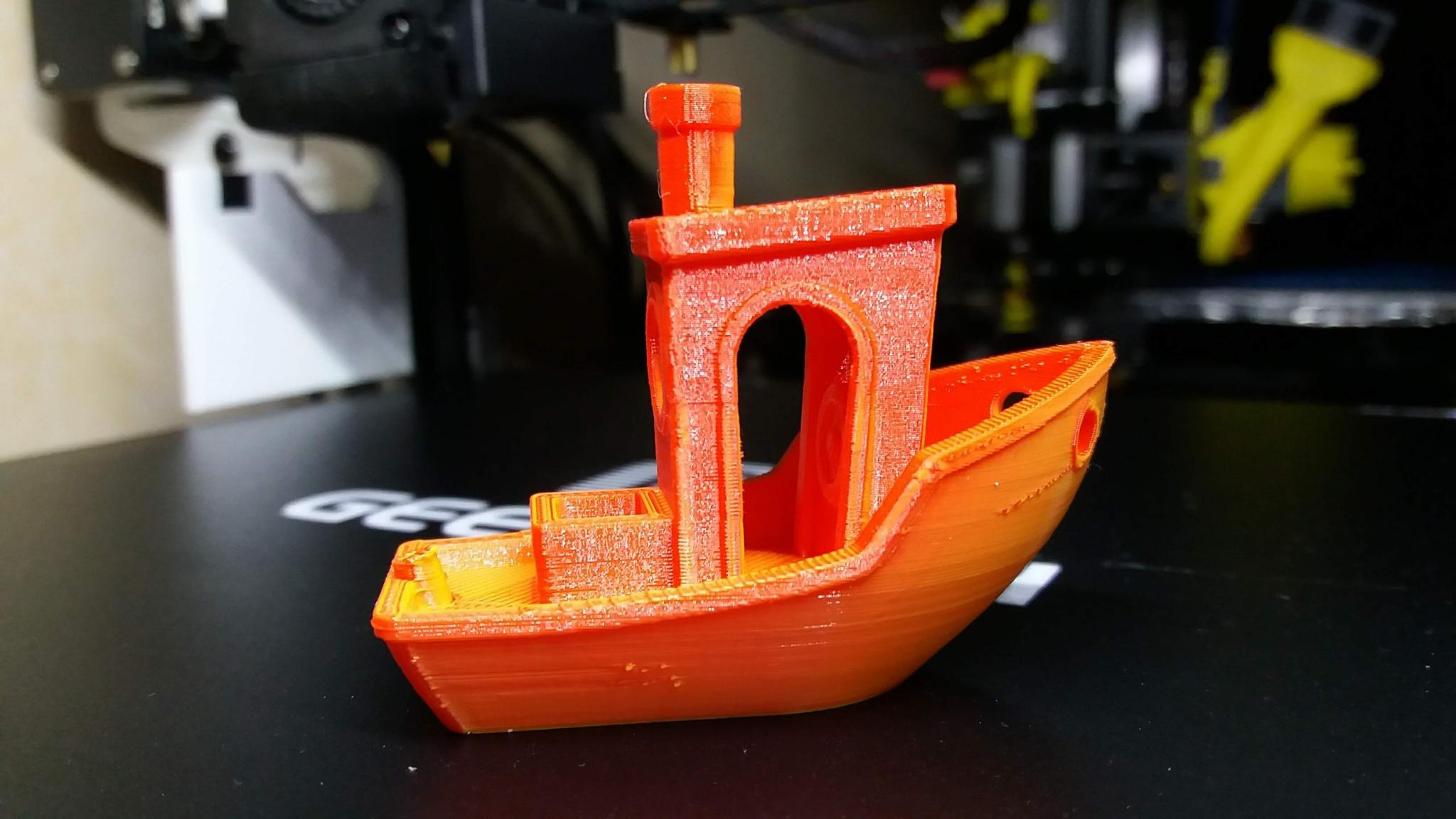

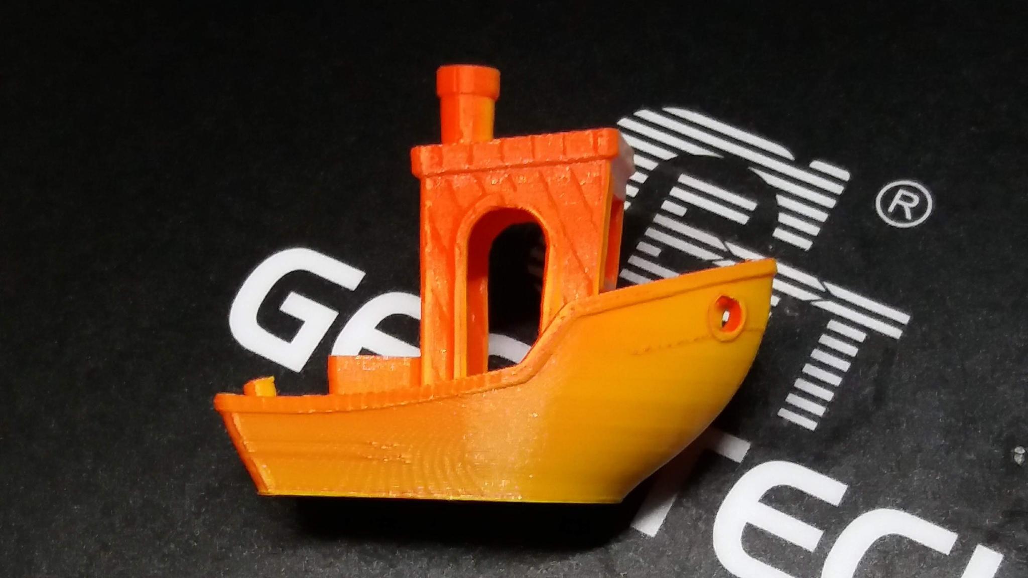

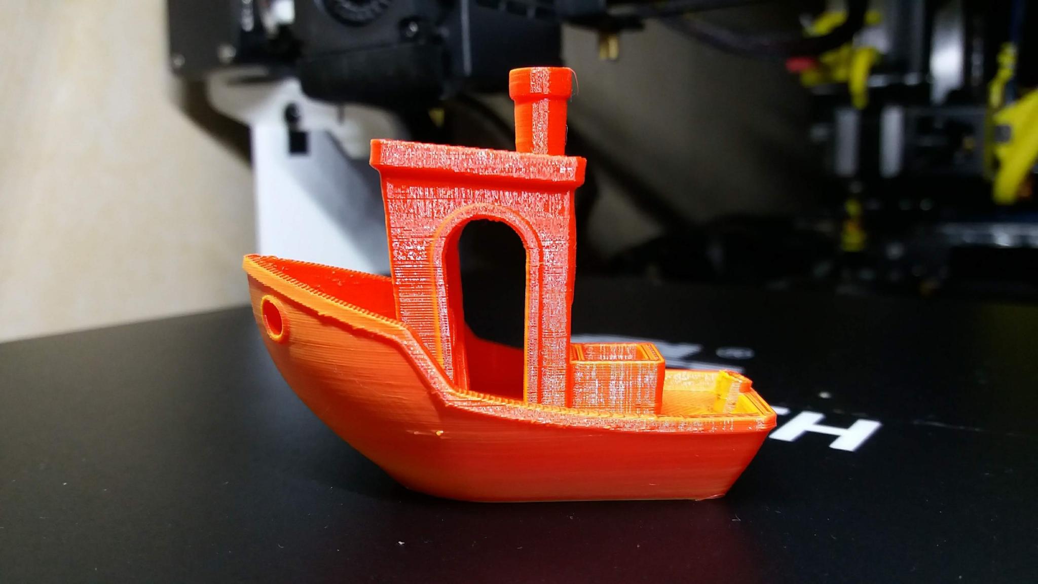

Maintenant que mes extrudeurs sont réglé, je vais pouvoir réglé mon extrusion multiplier.

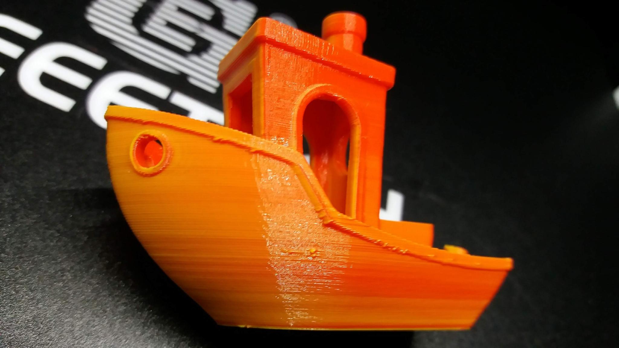

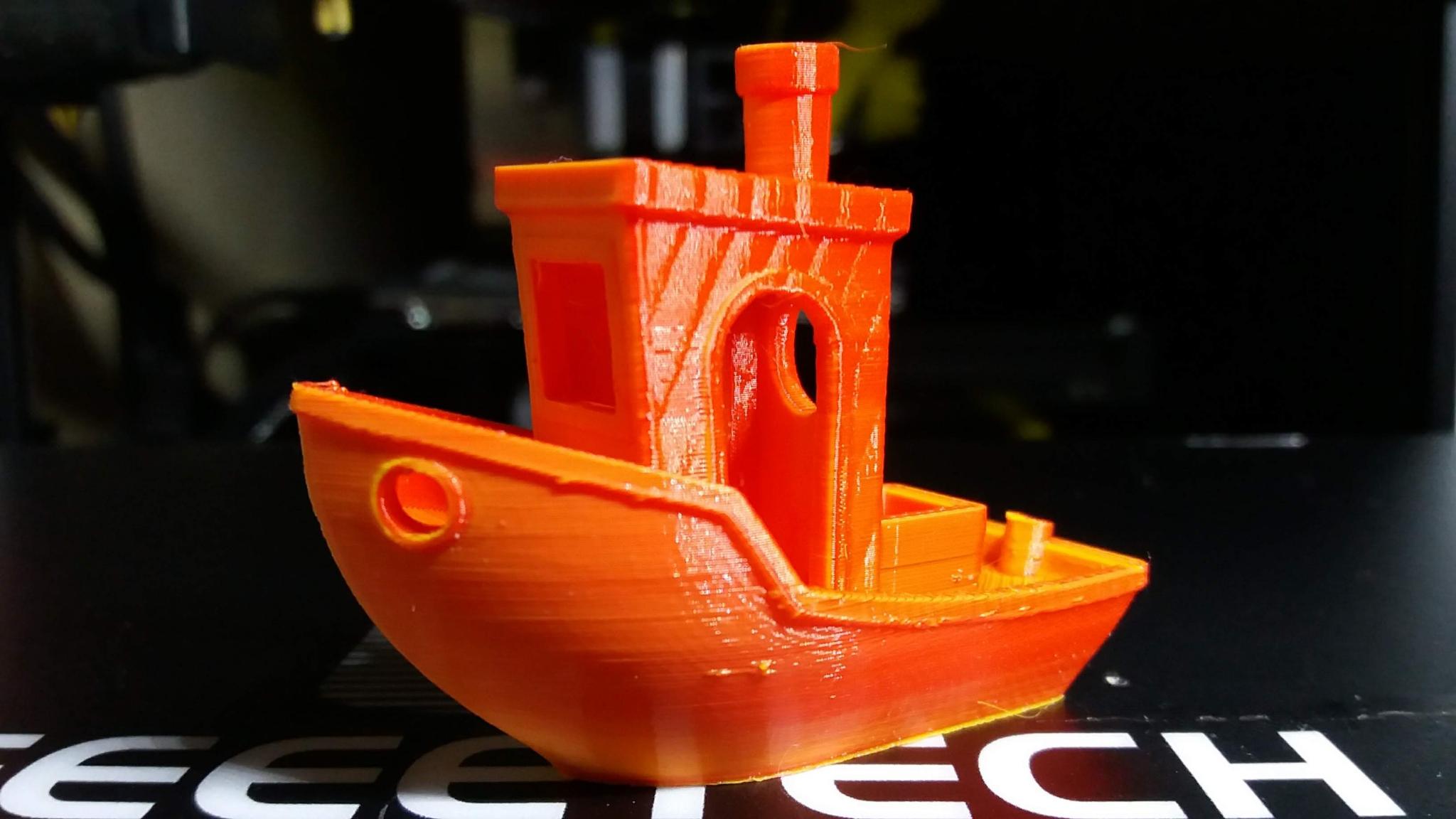

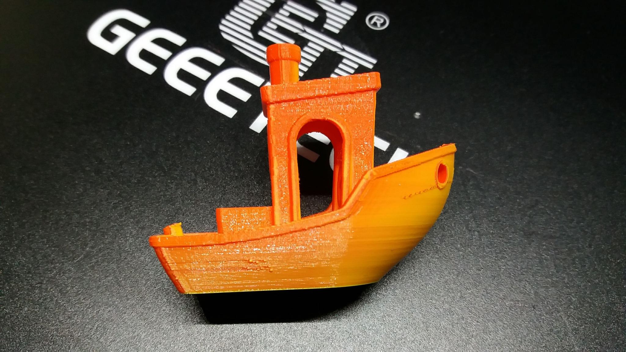

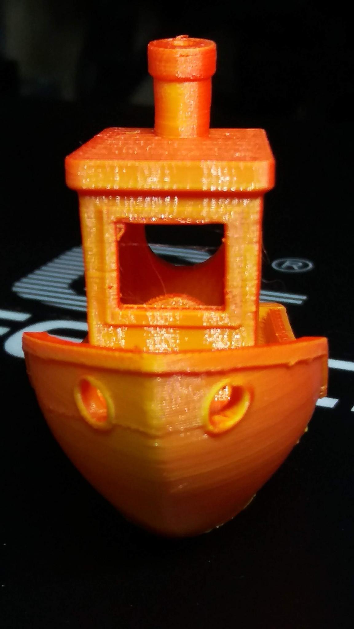

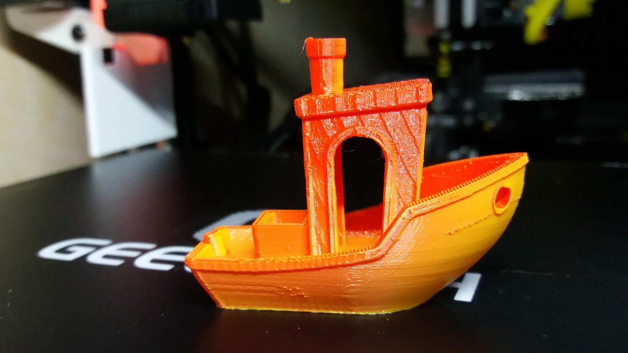

Après une bonne série de cube pour finir cette journée un petit benchy
20191110_225611.thumb.jpg.c95c55cdabdee148b84b4b30532259b0.jpg20191110_230042.thumb.jpg.08cf665046b1b1890bdb8be8ee2695b7.jpg

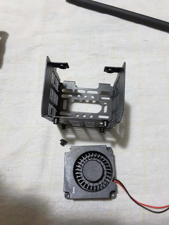

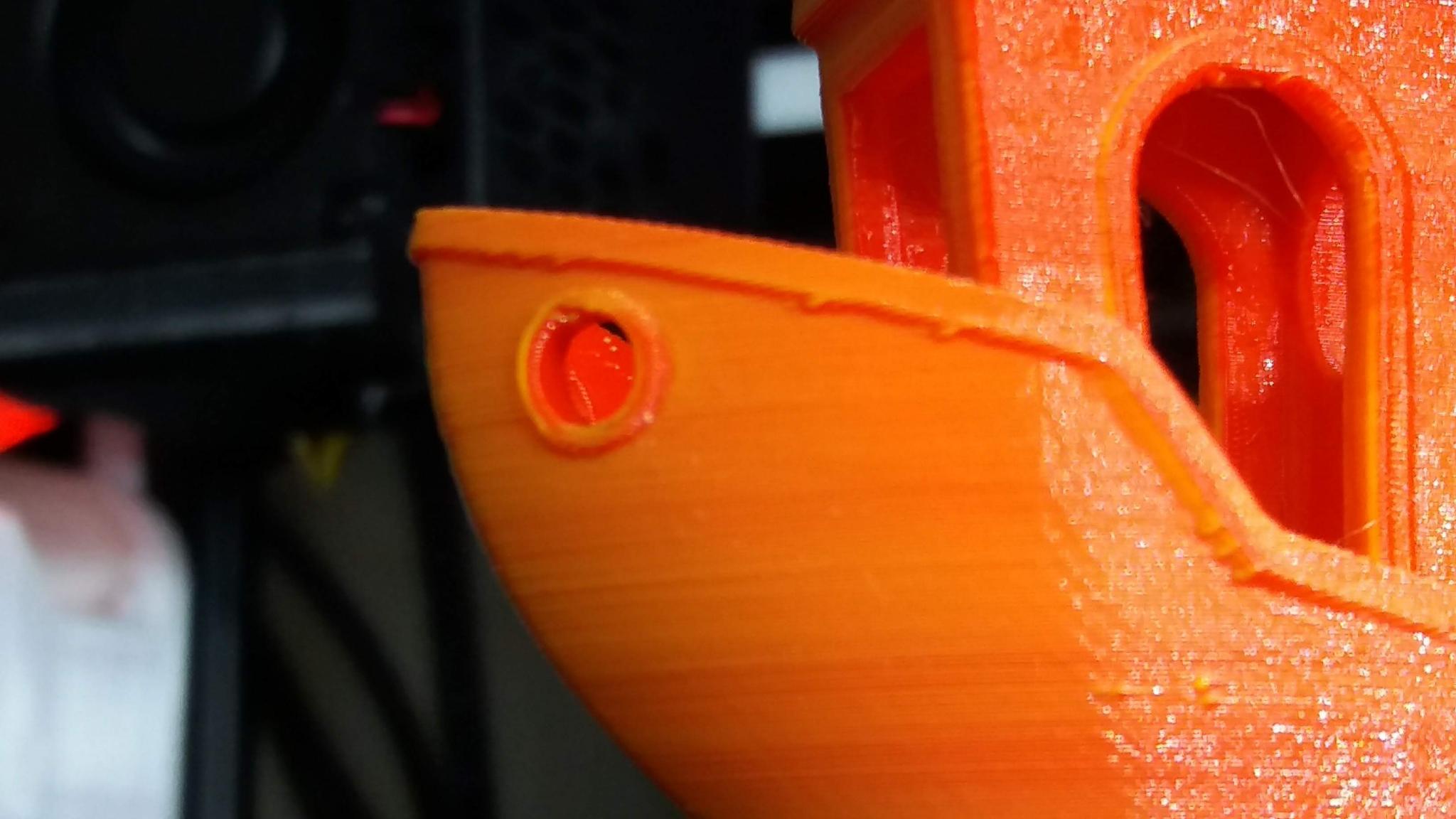

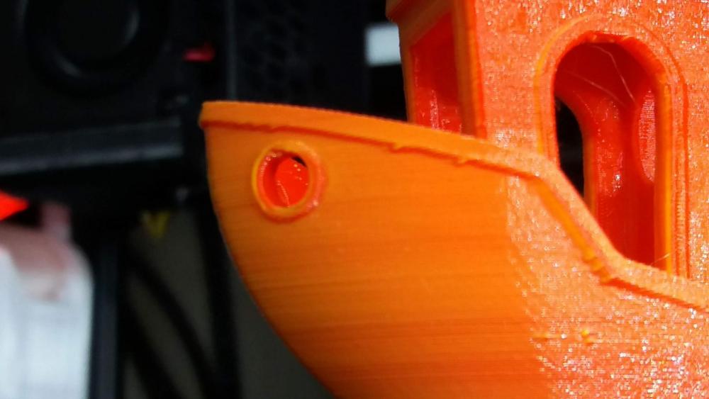

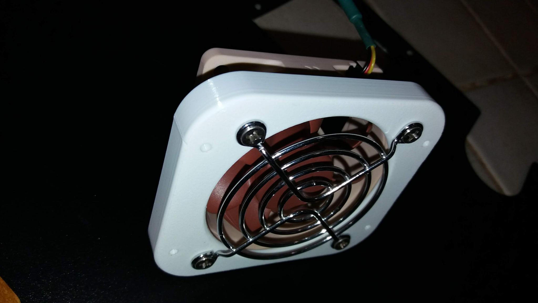

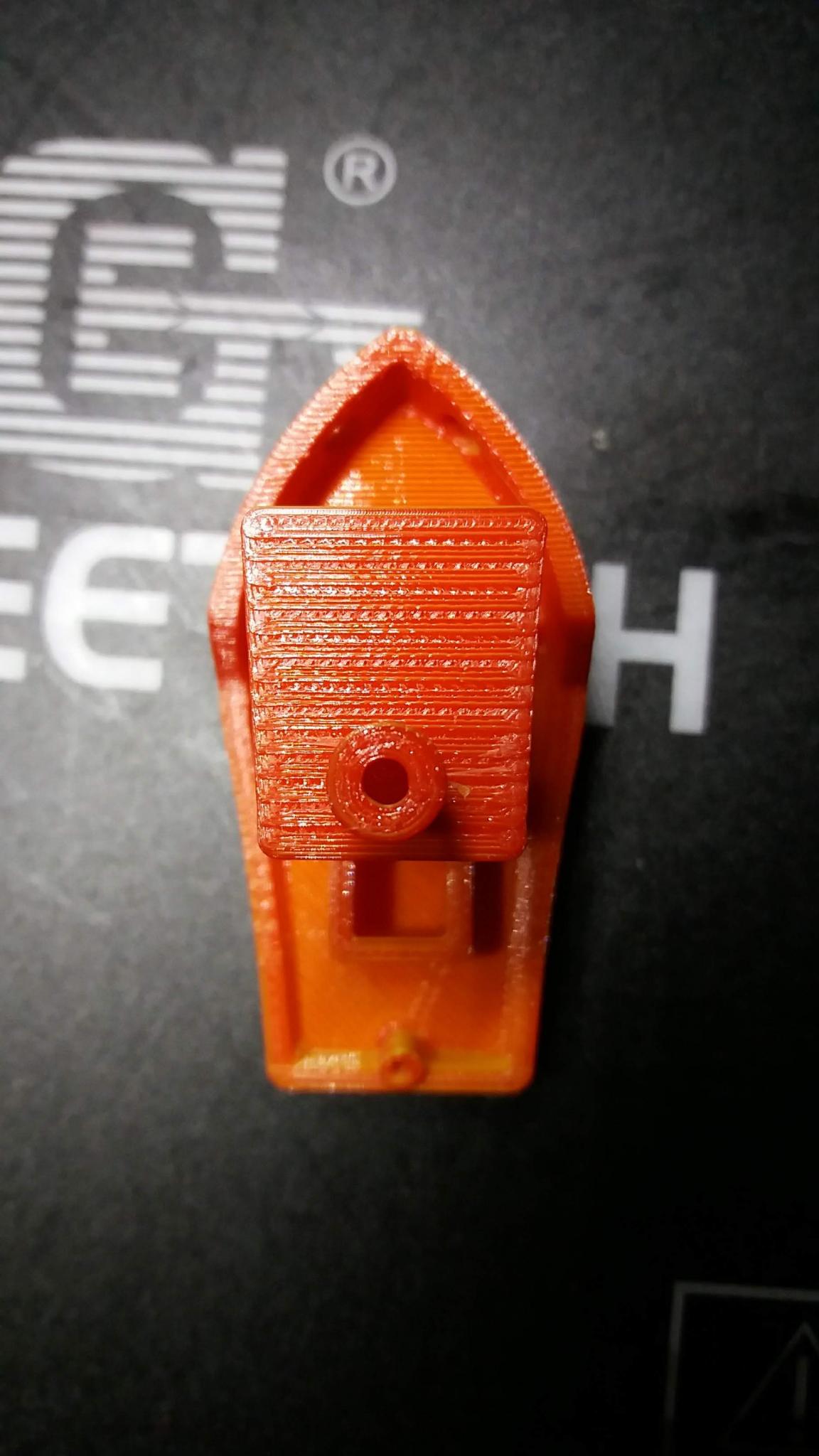

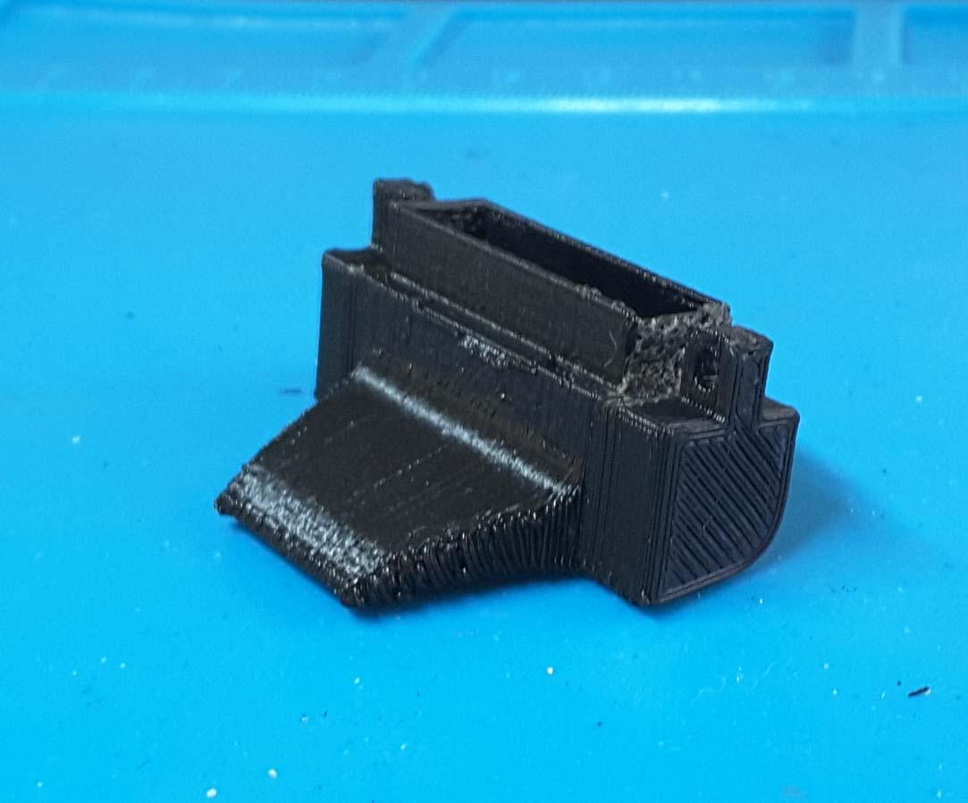

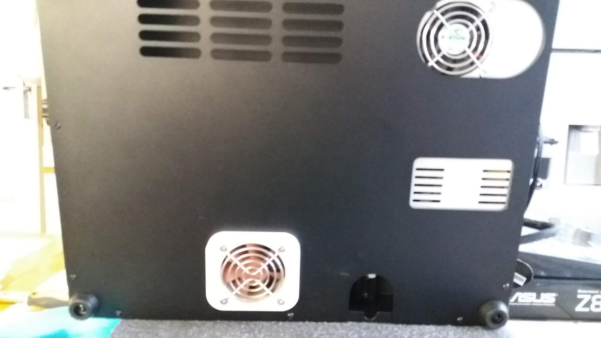

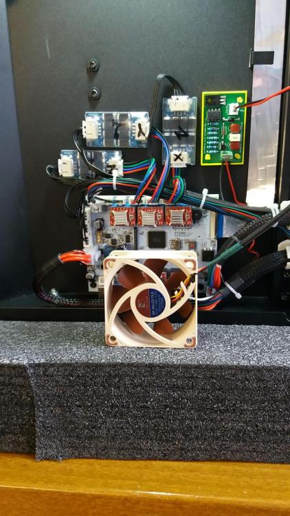

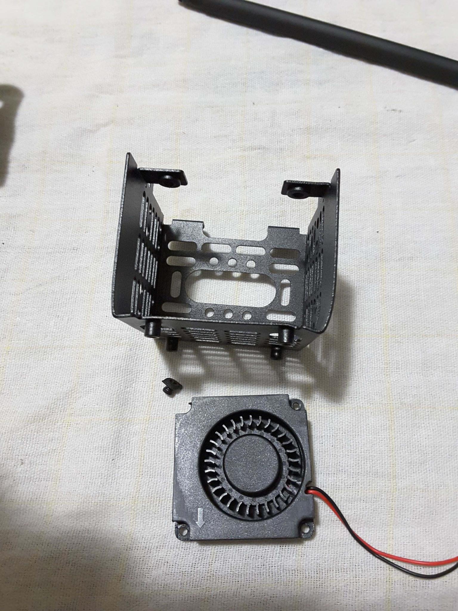

Bonsoir,
Petite journée, suite au print d'hier du benchy on pouvait constater sur la cabine des traits en diagonale et sur la coque un effet peau de saumon, problème résolu par l'ajout de TL smoother sur les axes  XYZ.
Vu que la bête était ouverte j'en ai profité pour virer le ventilo de la CM, pour le remplacé par un noctua 60 x 25  et un convertisseur 24v - 12v de @Janpolanton , le gain au niveau du bruit est pas n'ėgligable, même madame s'en est rendu compte.

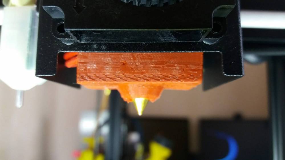

Bonsoir,

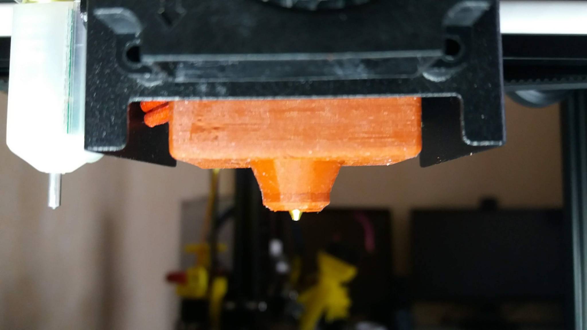

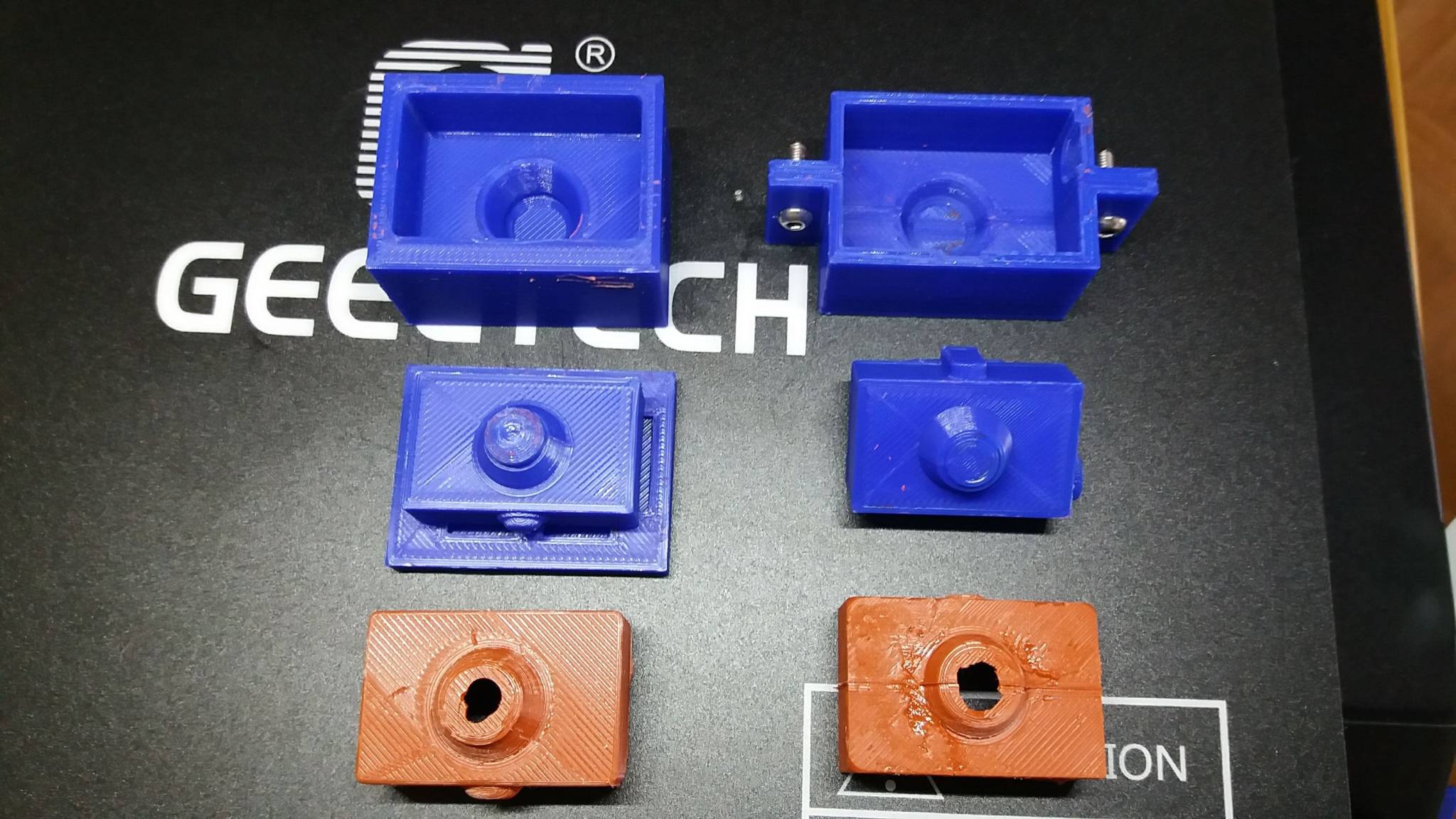

Aujourd'hui mise en place place d'une chaussette silicone fabrication maison a partir d'un moule imprimé trouvé sur thingiverse.
20191117_130423.thumb.jpg.d9fa61cb73c99ad7dd74645d0743be6b.jpg  20191117_130711.thumb.jpg.b8c3beb93b8c425db272b055d026a29d.jpg  20191117_130048.thumb.jpg.b66d2cf859bb77c6fc1e3e1e5b3efc0b.jpg

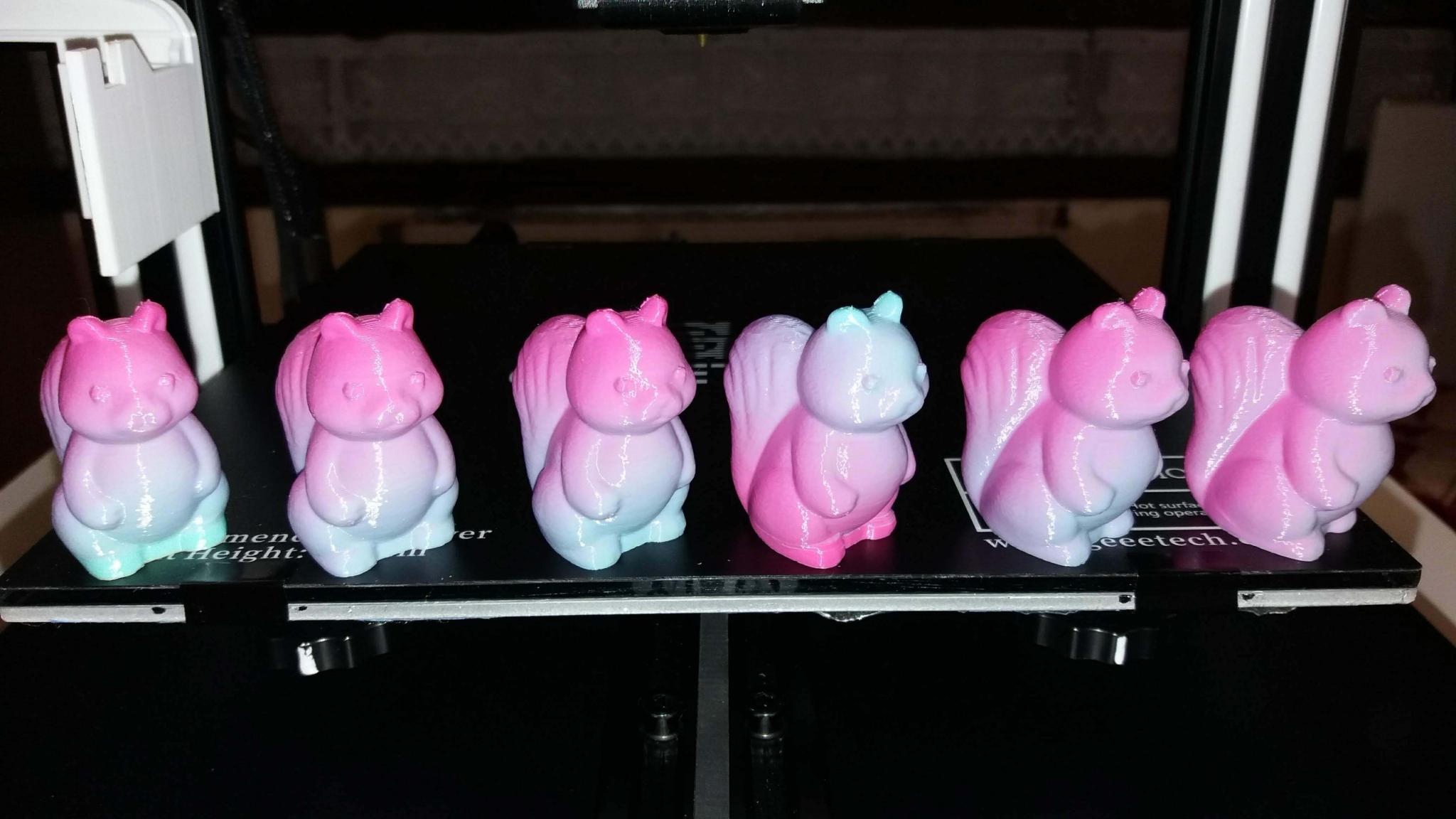

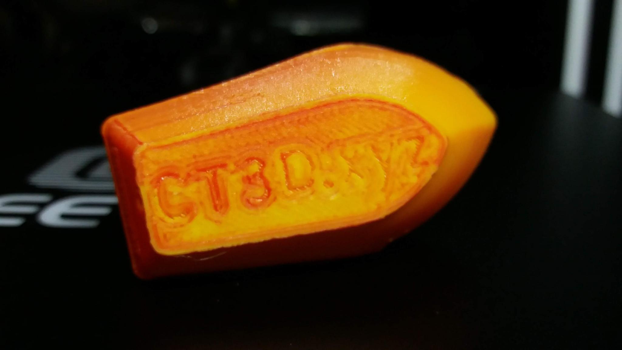

Et aussi premier test en bicolore avec le bassin de purge reste a peaufiné encore des petits détails.
La quantité a purgé et le retour sur le print reste toujours un petit bout de filament qui coule.
Modifié (le) par LOLO710
Top la chaussette.
C'est quoi comme silicone que tu utilise ?
Pour les petites points de couleur je pense qu c'est un reste de pla fondu sous la buse.
Il faudrait peut être ajouté une brosses à côté de la tour de purge pour venir nettoyer la buse après la purge.

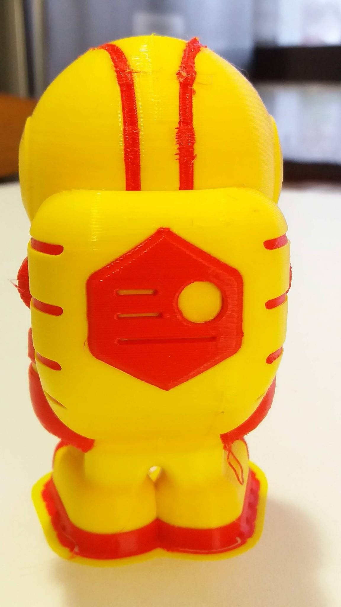

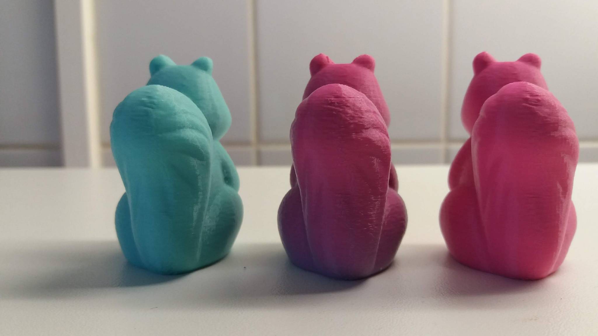

Voilà  un exemple de ce qu'on peut faire avec différents réglages est bien plus encore!.
Dégradé obtenu avec le logiciel mix-color de geeetech, sinon tu peut le faire directement  via l'écran de l'imprimante.

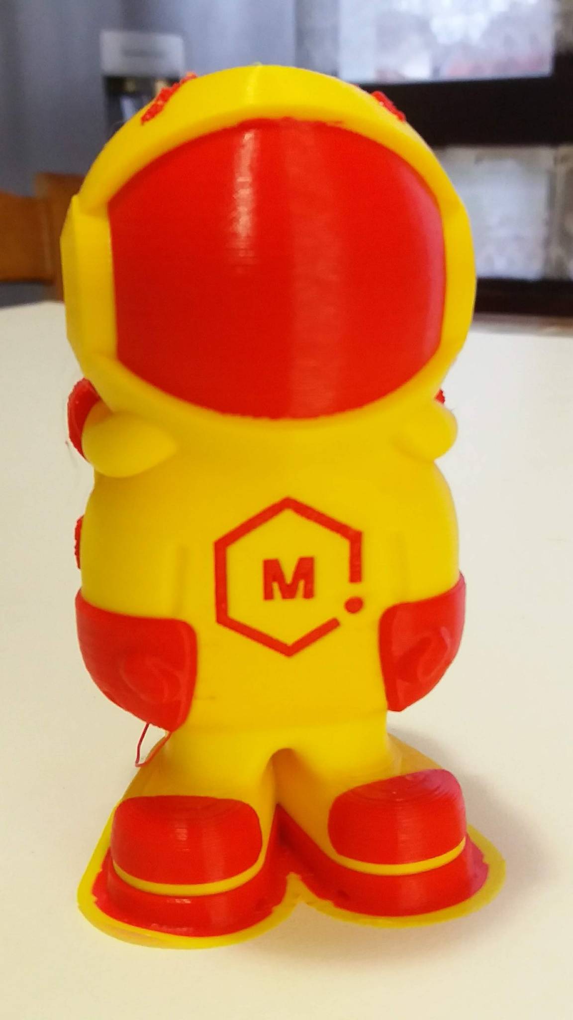

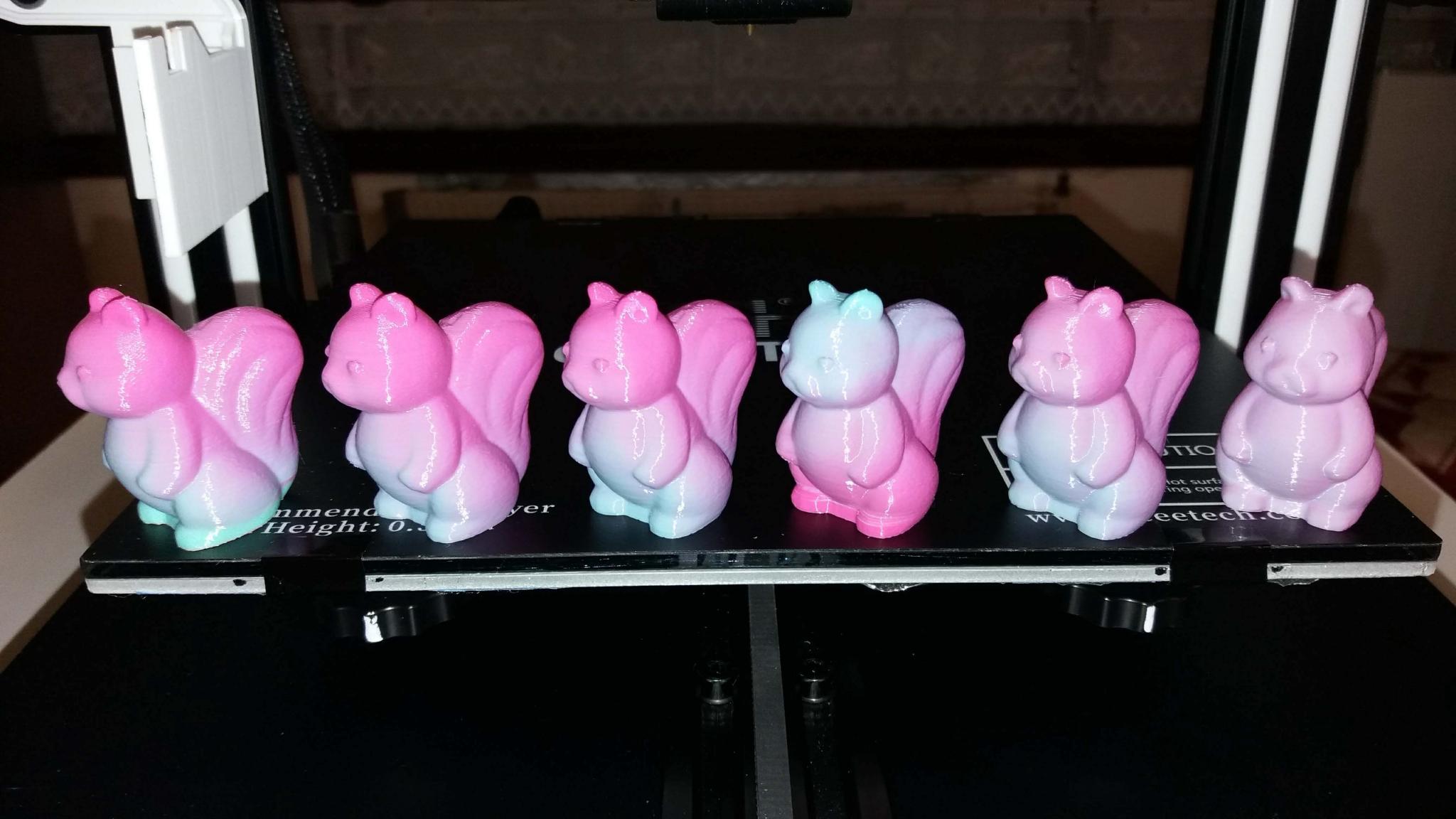

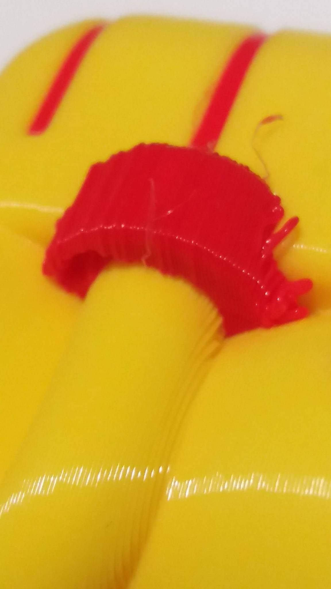

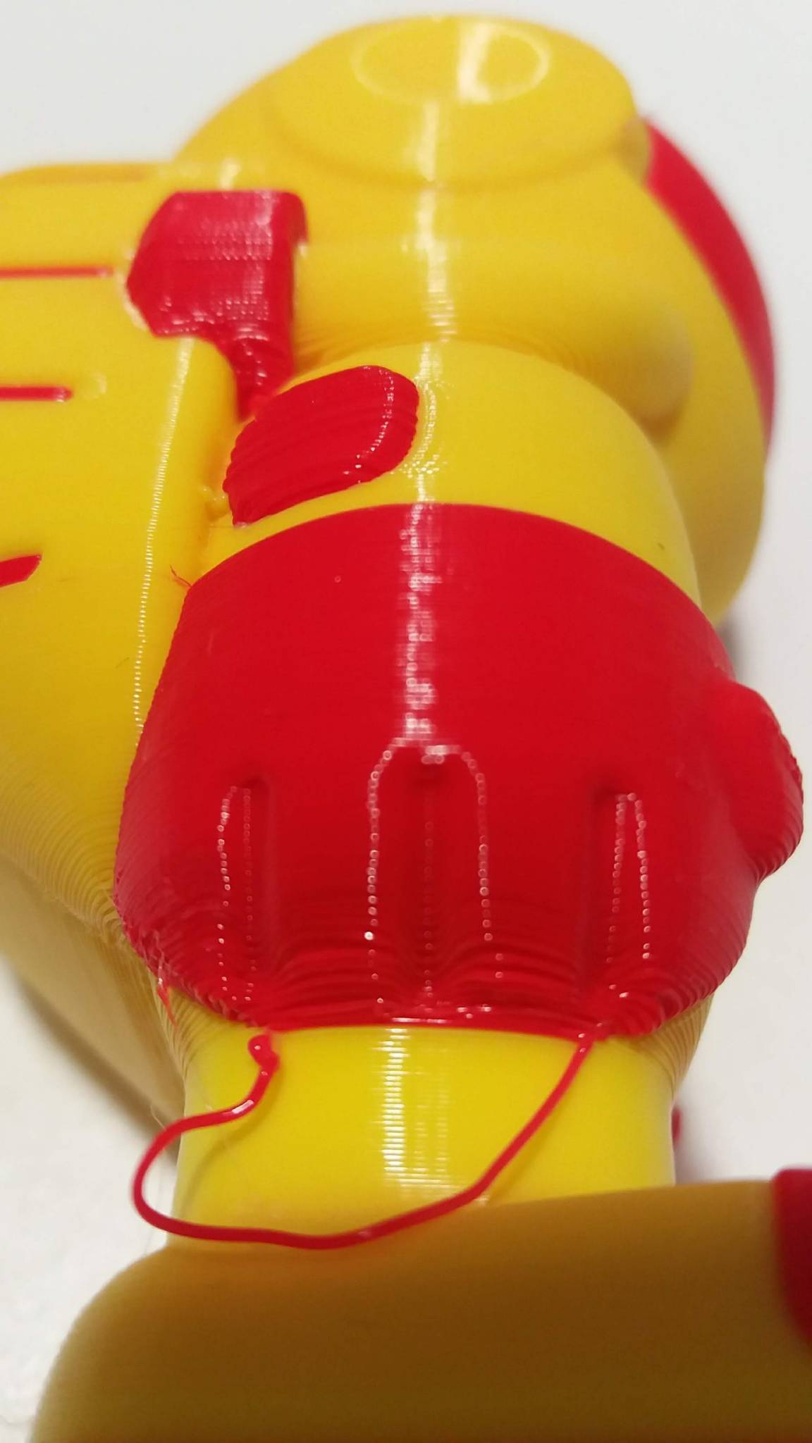

Bonsoir,

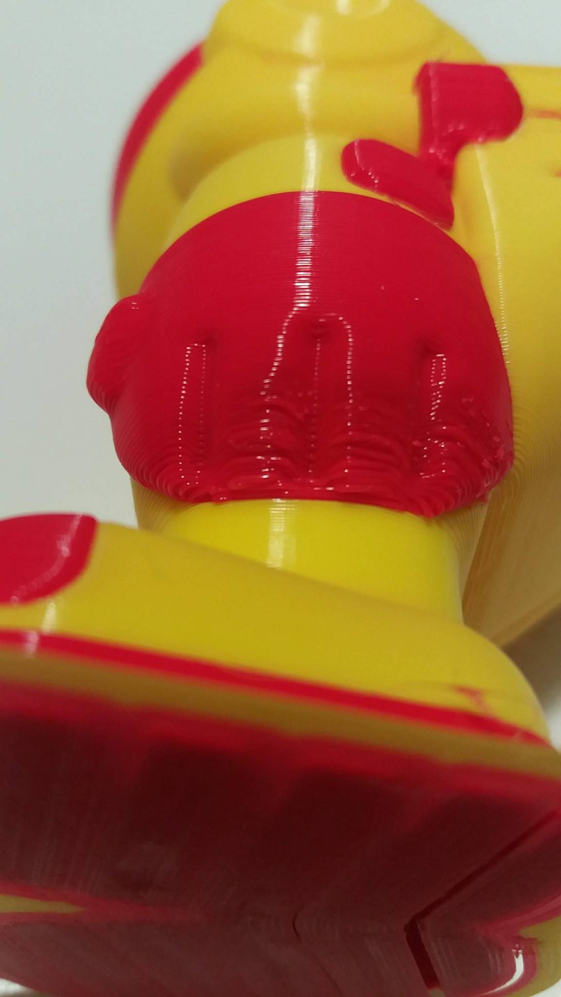

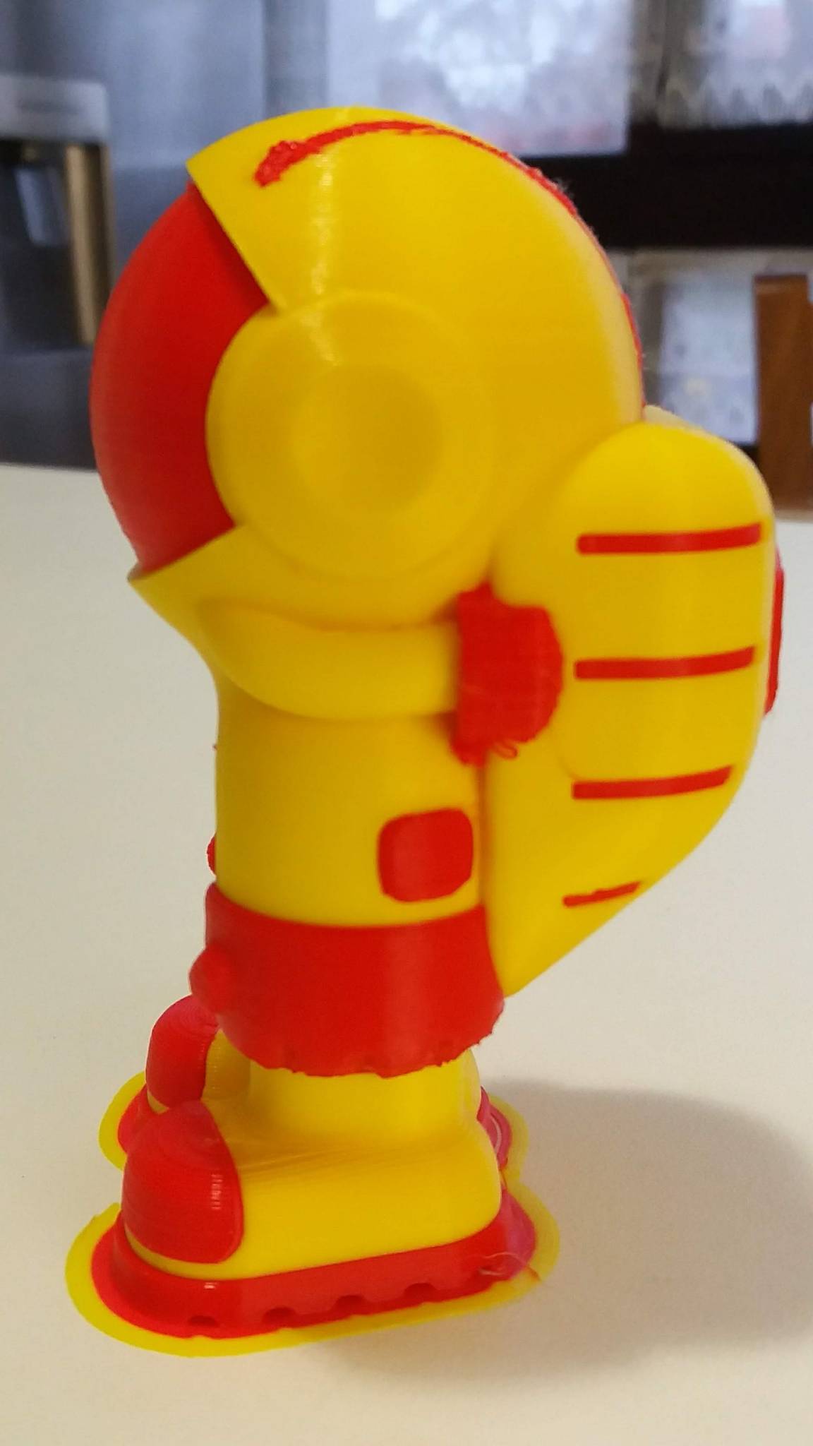

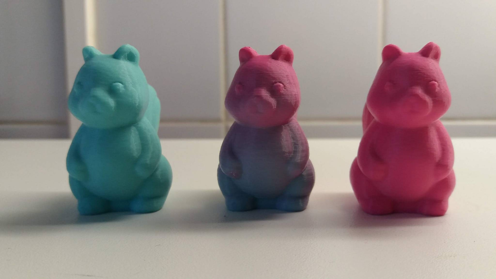

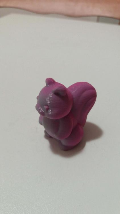

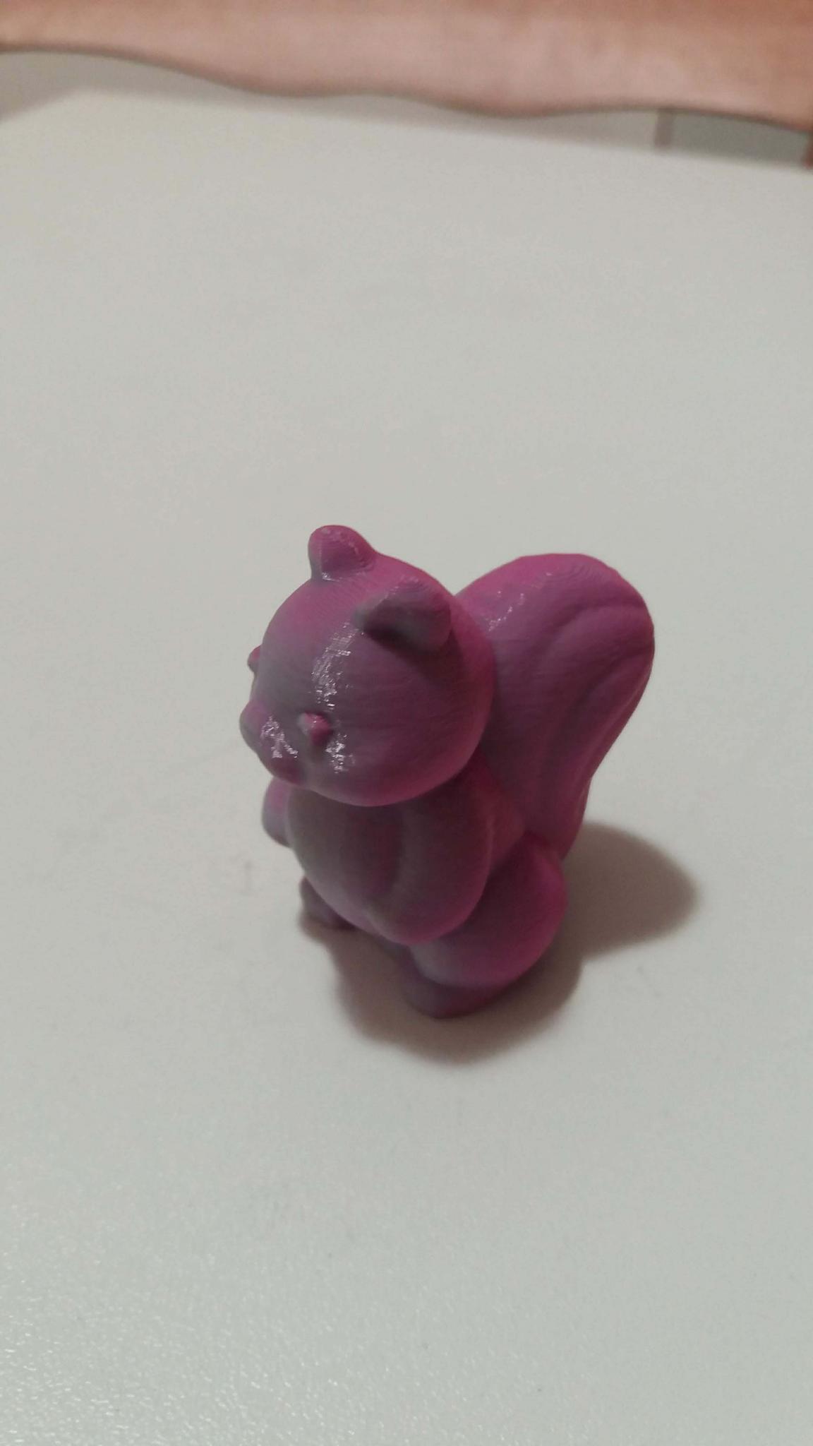

Voici un petit retour sur ma première impression en dual color, photos prise en fin de print sans rien enlevé dessus, durée du print 11h perso je trouve ça un peu long et beaucoup de plastique dans le bassin de purge.
20191211_161152.thumb.jpg.84eedbdeb45cb9e85a8bda345d716563.jpg  20191211_161111.thumb.jpg.af6ffdd5b89bfe62b474530c0736aa5c.jpg  20191211_161225.thumb.jpg.0b56d95c0e6dbe97a0443b8ccddf23ff.jpg
Sur ces photos là les défauts constatés
20191211_165913.thumb.jpg.192ba77bbf52765049c9c41cf1d1f1dc.jpg  20191211_165556.thumb.jpg.90d560ea444ad3b7ad476a9132744f70.jpg  20191211_165448.thumb.jpg.cdc4000de922e2fefbc1503273cc9501.jpg

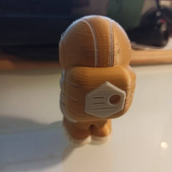

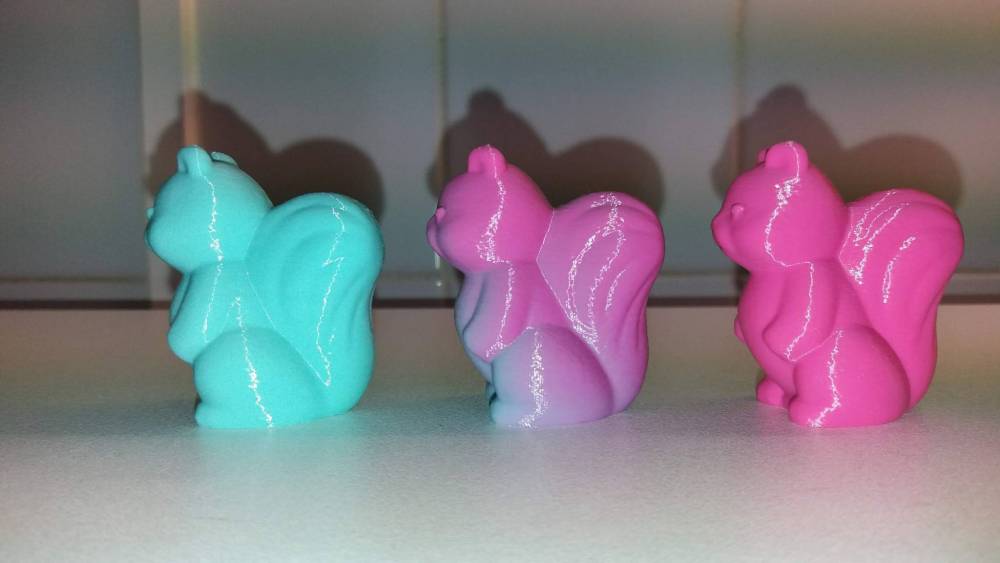

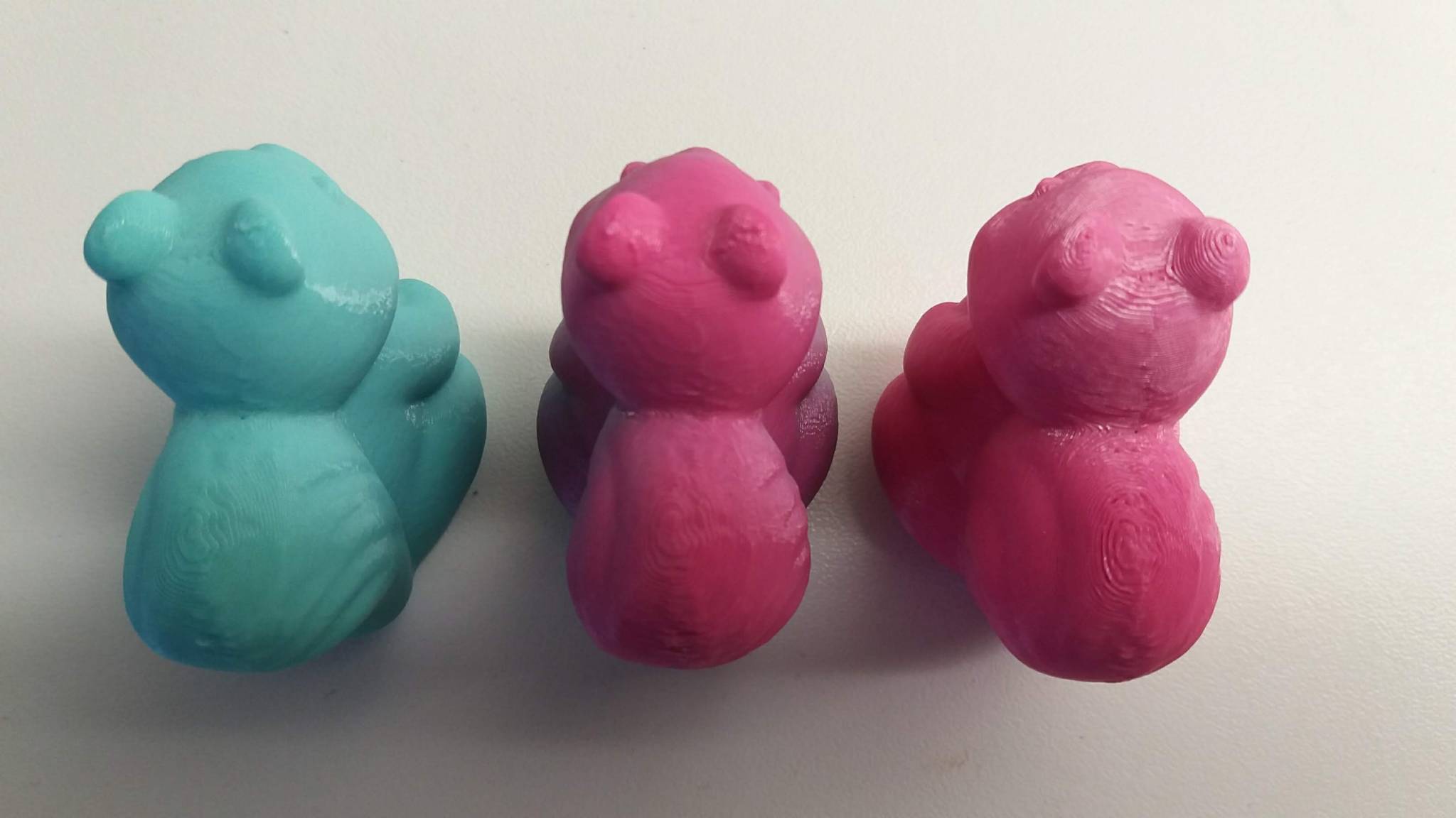

Bonsoir @aze sur les 3 imprimantes que je possède, ma préféré reste l'ender 3 pro rapport qualité/prix, niveau impression très bien, niveau volume d'impression suffit très largement.
sur la mienne je suis toujours avec le firmware d'origine, j'ai simplement changé  la carte pour la 1.1.5 silencieuse.
D'origine ça marche bien.
https://www.lesimprimantes3d.fr/forum/topic/18493-lender3-pro-à-lolo/?tab=comments#comment-258495

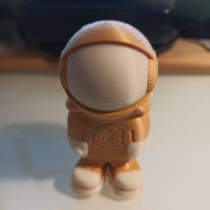

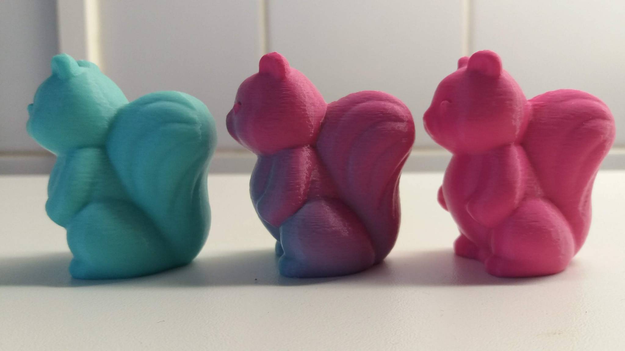

Salut @aze voici des photos de print avec les mêmes paramètres, sur la ender c'était la cm d'origine. Même filament pour les 2, je te laisse jugé par toi même. Celui du milieu c'est la A20m et les autres l'ender.
Merci pour ces photos !!
Je ne trouve pas de grande différence flagrante entre tes prints :), peux être que je n'ai pas encore un oeil d'expert sur les résultats d'impression

j avais testez le petit astronaute aussi

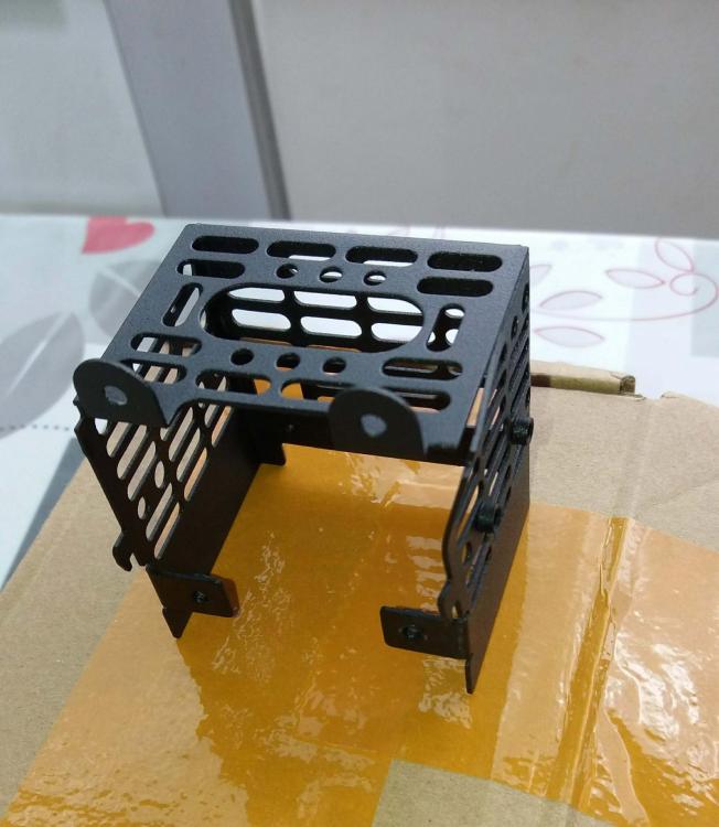

En revanche, le coup des équerres pour renforcer le portique m'intéresse, si tu as des liens sur les pièces à acheter/imprimer...je suis preneur :)

Bonjour @Seven_dede
Pour l'instant les petites bagues sous le détecteur marche bien, plus de problème de ce côté là.
Pour les renforts:
Pièces a imprimé: brace_bottom_holder.stl     et ça si tu veut imprimé les équerres: brace_top_bracket.stl
Sinon la version alu noir:
https://fr.aliexpress.com/item/32916790736.html?spm=2114.13010708.0.0.3be16c37sDBvlE
Il te faudra 1 tige fileté M8  4 écrous M8  2 vis M5 *16 2 vis M5*12  4 écrous nilstop
Pour la chaussette elle permet de garde une température plus stable évitant les variations de températures, qui peuvent être cause par les ventilos.
Pour faire la chaussette
https://www.thingiverse.com/thing:3645356
Après si tu fait tes chaussette tu aura de la matière pour faire la partie silicone du bassin.
