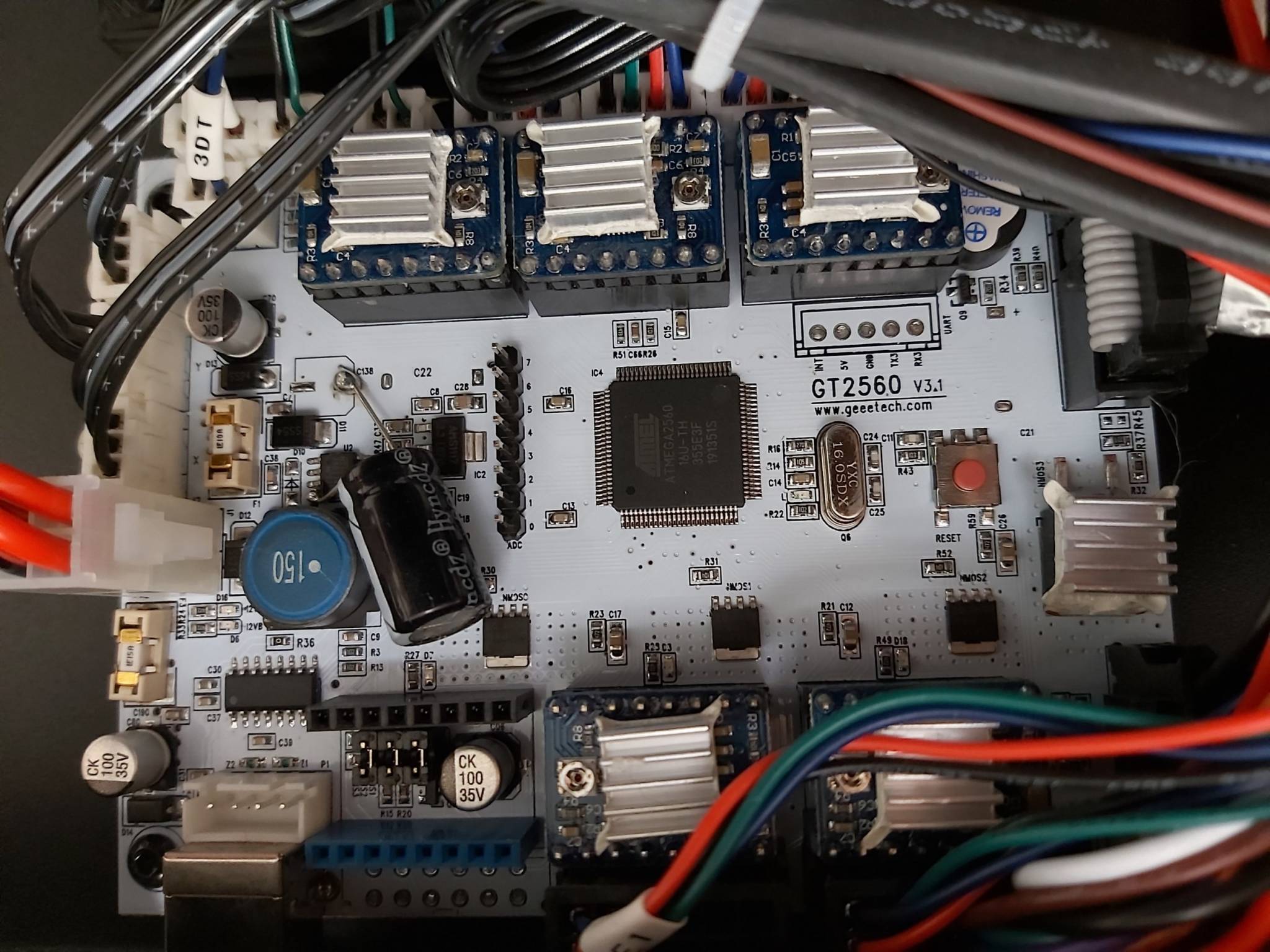

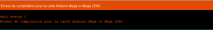

LOLO710 Posté(e) Avril 26, 2020 Auteur Posté(e) Avril 26, 2020 (modifié) As tu éteint et rallumé l'imprimante? La carte c'est bien une gt2560 v3? Version IDE? Version U8glib? Ecran bleu = pas de firmware installé As tu bien paramétré arduino IDE? Modifié (le) Avril 26, 2020 par LOLO710
Madinrun Posté(e) Avril 26, 2020 Posté(e) Avril 26, 2020 (modifié) il y a 35 minutes, LOLO710 a dit : As tu éteint et rallumé l'imprimante? La carte c'est bien une gt2560 v3? Version IDE? Version U8glib? Ecran bleu = pas de firmware installé As tu bien paramétré arduino IDE? Oui éteint et rallumé Oui V3 Pour le reste j'ai suivi tuto Guerol Loco Aurais-tu un lien de tuto pour réinstaller le firmware STP Merci Modifié (le) Avril 26, 2020 par Madinrun

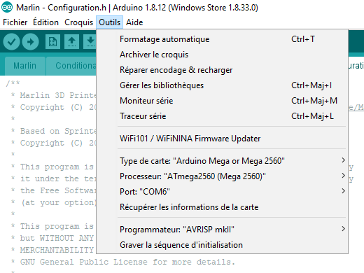

LOLO710 Posté(e) Avril 26, 2020 Auteur Posté(e) Avril 26, 2020 De lien tuto j'ai pas, Par contre dans IDE il faut choisir le programmateur AVRISPmkll et non pas AVRISP, Et pour U8Gilb j'ai utilisé celui-là U8glib_Arduino-master.zip
Madinrun Posté(e) Avril 26, 2020 Posté(e) Avril 26, 2020 il y a 19 minutes, LOLO710 a dit : De lien tuto j'ai pas, Par contre dans IDE il faut choisir le programmateur AVRISPmkll et non pas AVRISP, Et pour U8Gilb j'ai utilisé celui-là U8glib_Arduino-master.zip 1 Mo · 0 downloads J'ai change le programmateur en mkll, mais toujours rien
LOLO710 Posté(e) Avril 26, 2020 Auteur Posté(e) Avril 26, 2020 (modifié) Tu as essayé avec la bibliothèque que je t'ai mis plus haut? C'est la première fois que flash ta machine? Modifié (le) Avril 26, 2020 par LOLO710

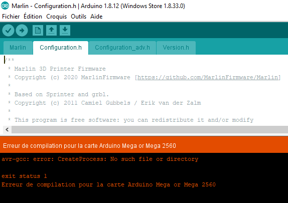

Madinrun Posté(e) Avril 26, 2020 Posté(e) Avril 26, 2020 (modifié) il y a 16 minutes, LOLO710 a dit : Tu as essayé avec la bibliothèque que je t'ai mis plus haut? C'est la première fois que flash ta machine? Oui 1e MAJ et oui Bibliothèque J'ai fait importer la bibliothèque en zip, y a t il autre chose a faire ? Maintenant j'ai ça Modifié (le) Avril 26, 2020 par Madinrun
LOLO710 Posté(e) Avril 26, 2020 Auteur Posté(e) Avril 26, 2020 tu dois avoir un problème avec marlin quand je regarde ta compile elle fait que 52000 octets, quand je regarde la mienne elle fait 153000 octets
LOLO710 Posté(e) Avril 26, 2020 Auteur Posté(e) Avril 26, 2020 (modifié) on va faire plus simple tu as le 3d touch? les drivers d'origine? Modifié (le) Avril 26, 2020 par LOLO710
Madinrun Posté(e) Avril 26, 2020 Posté(e) Avril 26, 2020 il y a 2 minutes, LOLO710 a dit : on va faire plus simple tu le 3d touch? les drivers d'origine? je voulais justement faire cette mise a jour pour le 3D touch. jusqu'ici d'origine
LOLO710 Posté(e) Avril 26, 2020 Auteur Posté(e) Avril 26, 2020 Essaye cette version de Marlin2.0.5 configuré pour une A 20m d'origine. Marlin-2.0.xMadinrun.rar
LOLO710 Posté(e) Avril 26, 2020 Auteur Posté(e) Avril 26, 2020 il faut pas aller chercher plus loin tu n' a pas télécharger le fichier exemple pour pouvoir le mettre, les deux fichiers configuration_h et configuration_adv pour la A20M dans marlin, si tu veut le télécharger ici https://github.com/MarlinFirmware/Configurations/tree/release-2.0.5
Madinrun Posté(e) Avril 26, 2020 Posté(e) Avril 26, 2020 (modifié) Je fais une extraction directement dans le répertoire Marlin ? Modifié (le) Avril 26, 2020 par Madinrun
LOLO710 Posté(e) Avril 26, 2020 Auteur Posté(e) Avril 26, 2020 (modifié) @Madinrun, tu en es où? Modifié (le) Avril 26, 2020 par LOLO710
Madinrun Posté(e) Avril 26, 2020 Posté(e) Avril 26, 2020 (modifié) il y a 3 minutes, LOLO710 a dit : @Madinrun, tu en es où? J'ai redémarrer mon PC au cas ou BN: Carte inconnue VID: 1A86 PID: 7523 SN: Envoyez un croquis pour l'obtenir Modifié (le) Avril 26, 2020 par Madinrun

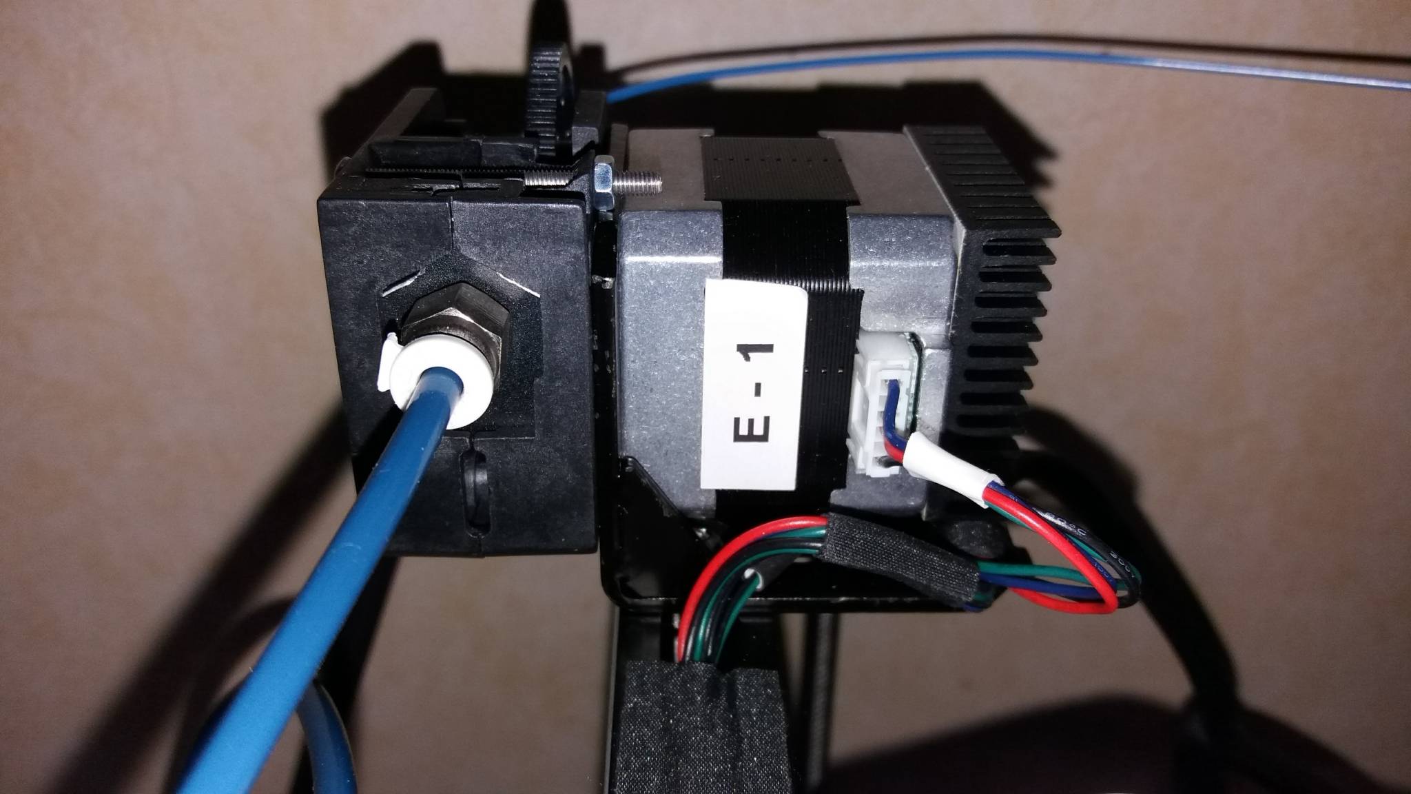

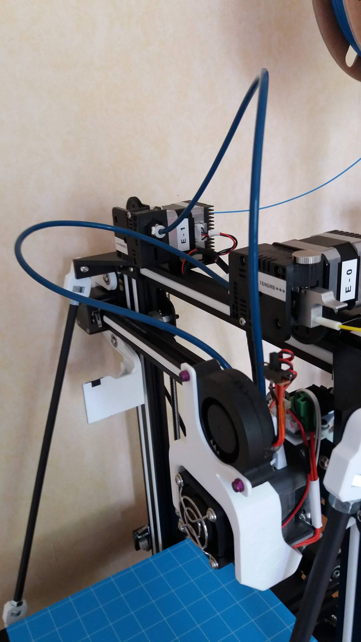

Seven_dede Posté(e) Avril 26, 2020 Posté(e) Avril 26, 2020 Original ta façon de poser tes extrudeurs Lolo, comment tu les fais tenir? De mon côté je les ai mis à la verticale avec les supports imprimés en 3D + un carré de mousse, ça absorbe bien les vibrations. C'est idéal pour la plupart des prints je pense. En revanche les tubes de PTFE sont trop longs et la contrainte est importante quand le Z est élevé
LOLO710 Posté(e) Avril 26, 2020 Auteur Posté(e) Avril 26, 2020 Bonsoir @Seven_dede tout simplement avec un support moteur. J'avais vu cette façon de mettre les extrudeurs comme tu as fait, mais une fois que le Z est haut il y a une torsion du ptfe que je trouve importante.
Seven_dede Posté(e) Avril 26, 2020 Posté(e) Avril 26, 2020 Ben oui c'est le problème, mais comme la majeure partie des mes impressions sont assez basses, ça fonctionne nickel

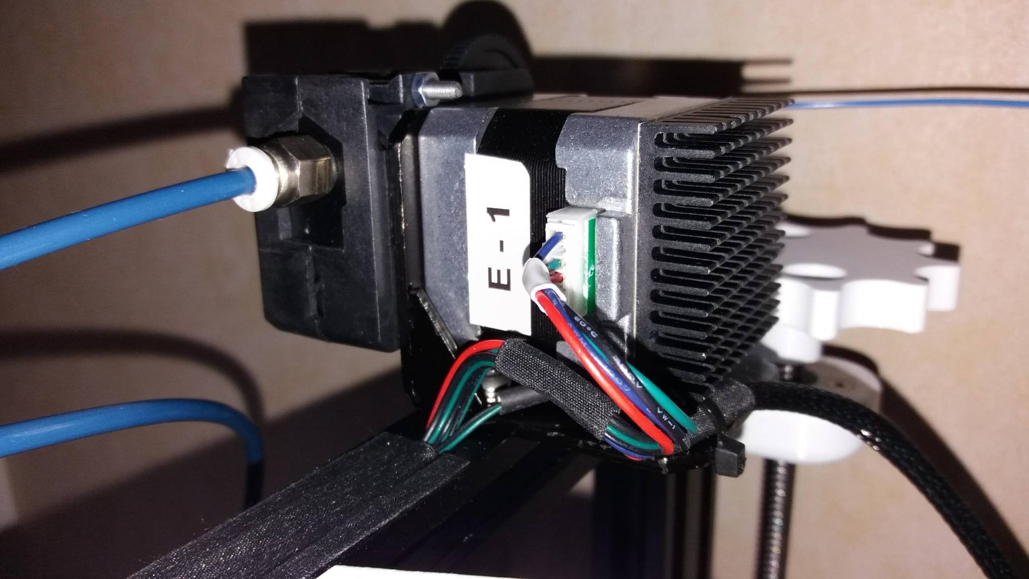

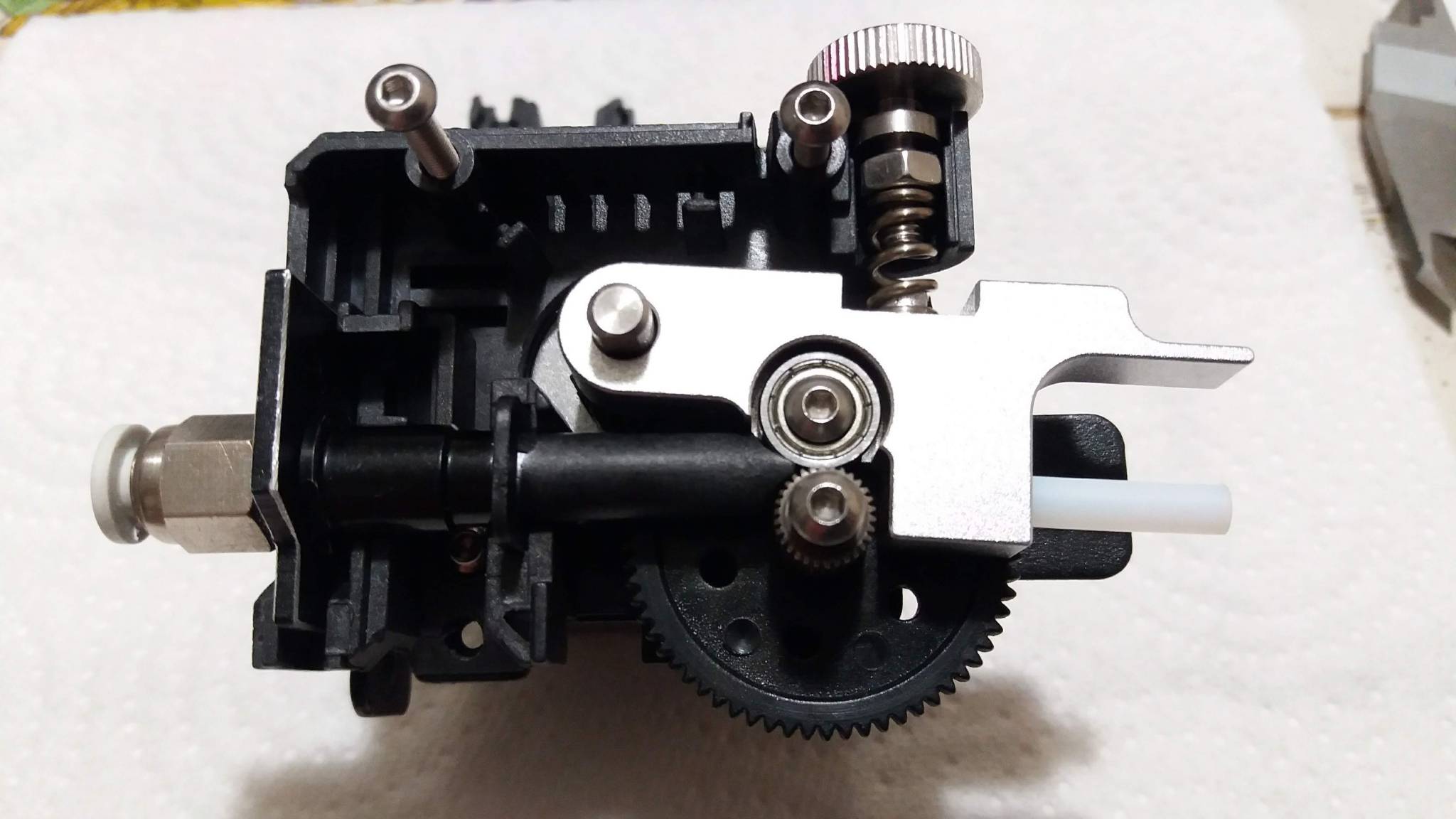

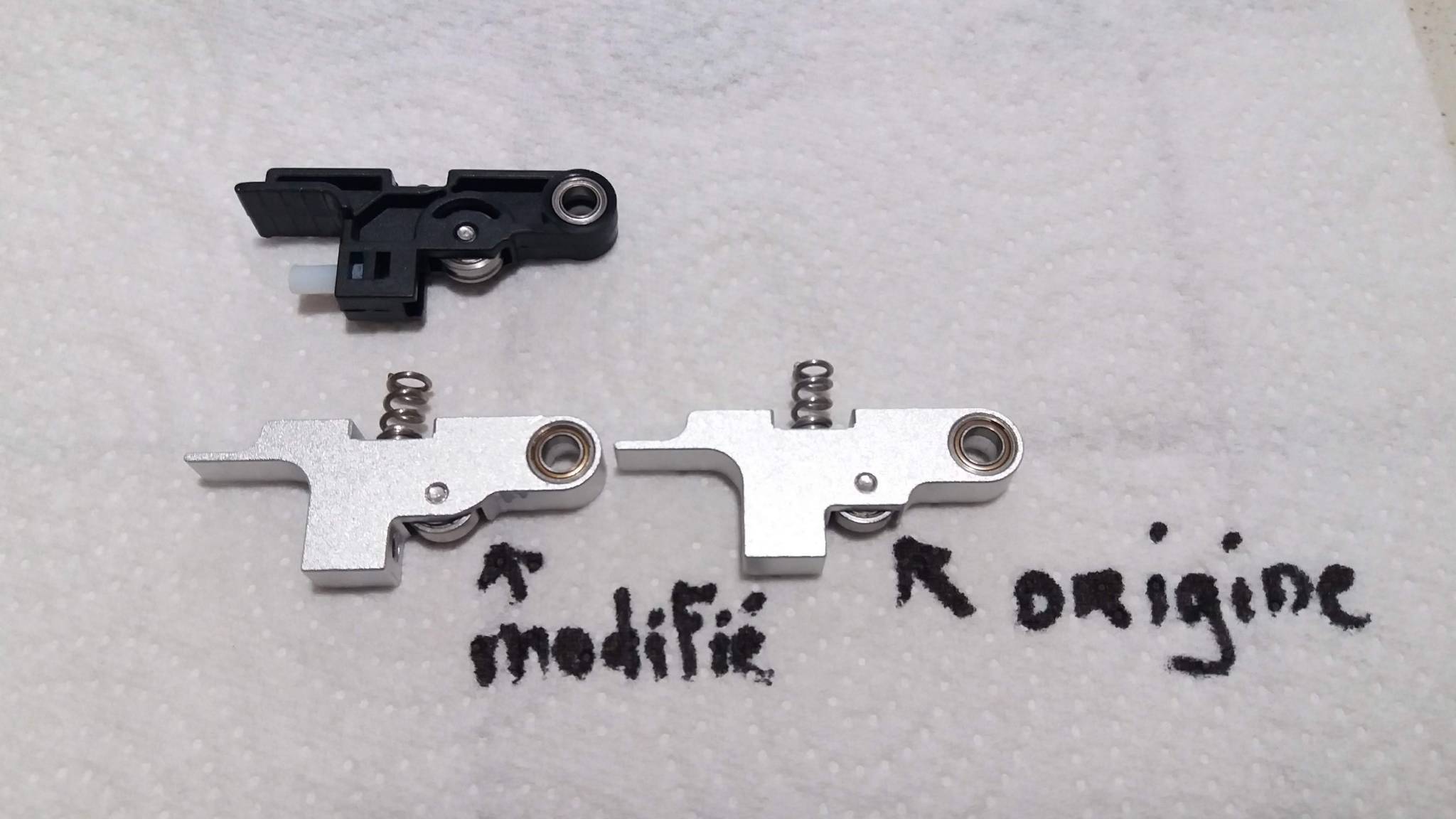

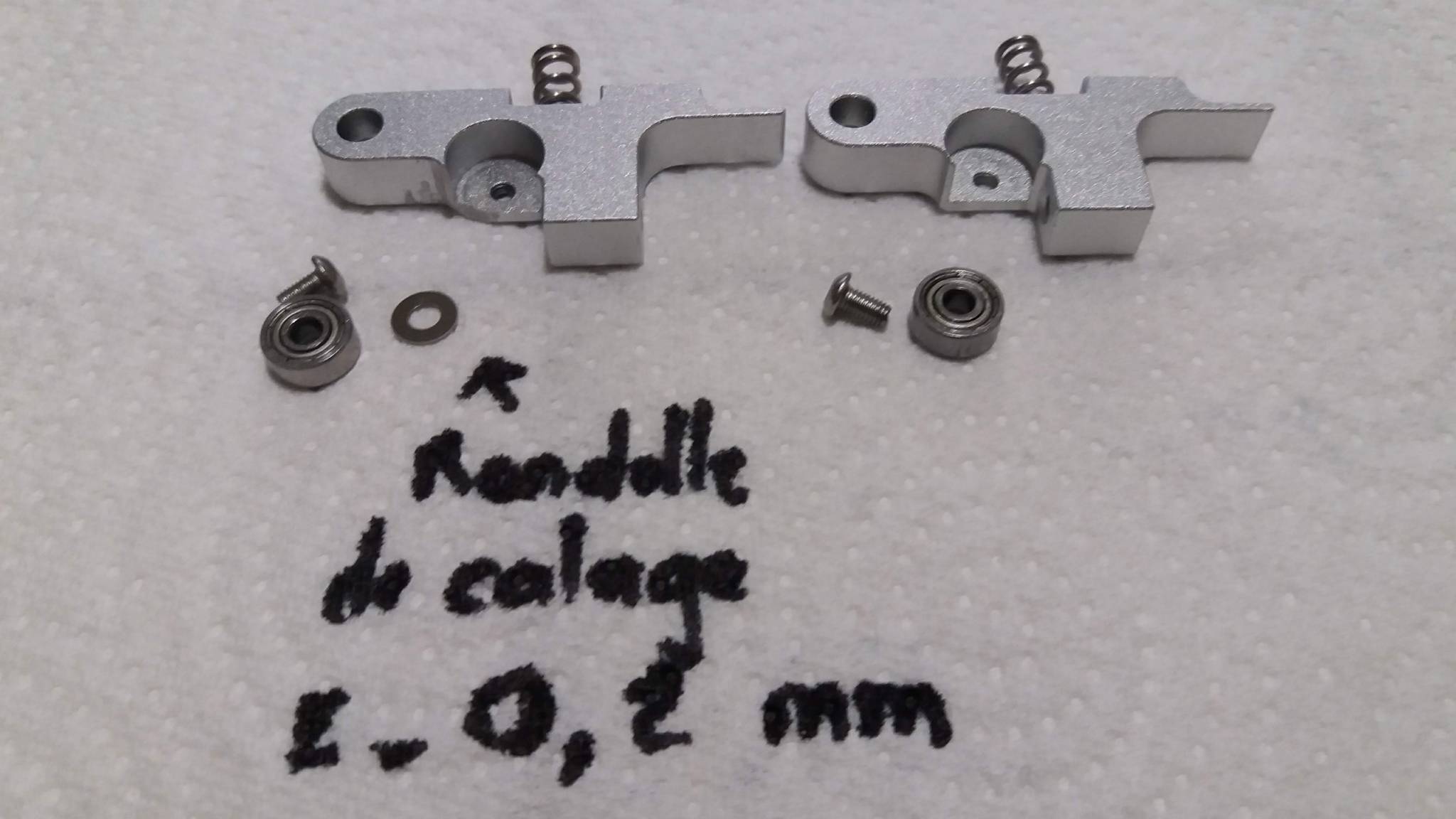

LOLO710 Posté(e) Avril 27, 2020 Auteur Posté(e) Avril 27, 2020 (modifié) Retour sur le problème des bras d'extrudeurs titan de chez geeetech, il y a environ 3 semaines j'avais commandé des bras en alu prévu pour des titan original. Le but étant de fiabiliser l'extrudeur pour évité la casse du bras,qui bien souvent cause des problèmes d'extrusion . Le bras alu étant plus rigide va permettre a mon avis une meilleur extrusion plus constante et régulière. Les entraxes des trous sont identiques, il aura juste un petit coup de lime ou de dremel a faire pour cassé un angle qui vient touché la petite pièce conique ou passe le filament. Il y autre chose a faire c'est de mettre une très fine rondelle (0,2mm)sous le roulement, j'ai remarqué que le roulement dans l'effort venait frotter légèrement contre le bras(marque sur le bras a gauche photo 2), cela évitera d'abîmer le bras et de réduire le frottement,pour une meilleur liberté. Sinon pour le montage aucun problème, peut-être mettre un petit peu de graisse, entre l'axe du moteur et le haut du bras vu qu'il y a qu'un seul roulement plus gros que ceux d'origine. J'ai bien envie de passé la bande du roulement au papier abrasif pour avoir une moins lisse et plus accrocheuse. Modifié (le) Avril 27, 2020 par LOLO710

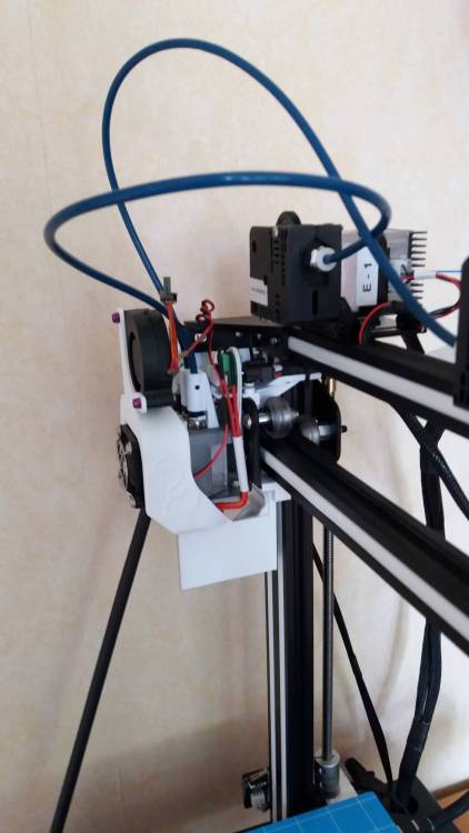

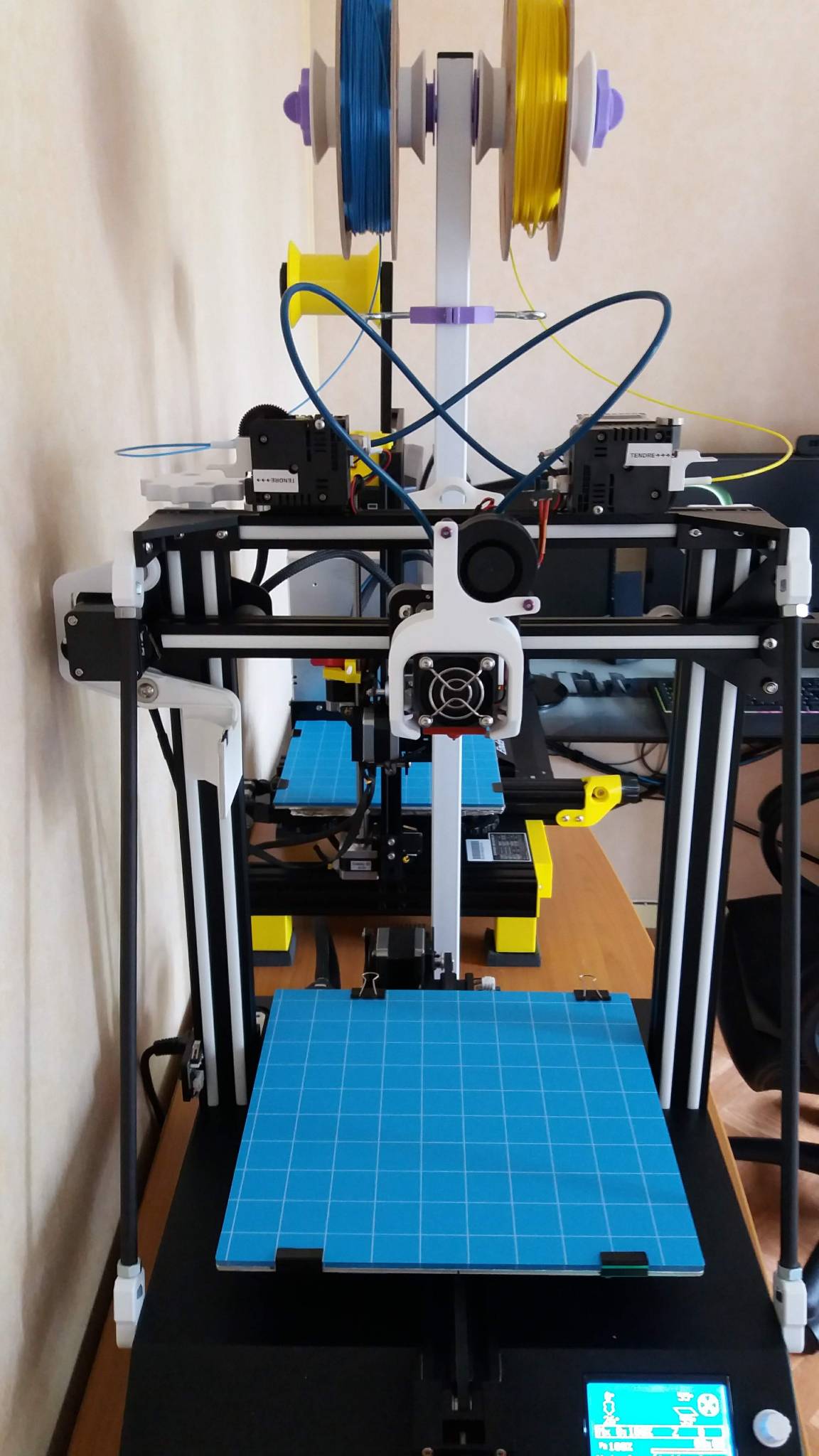

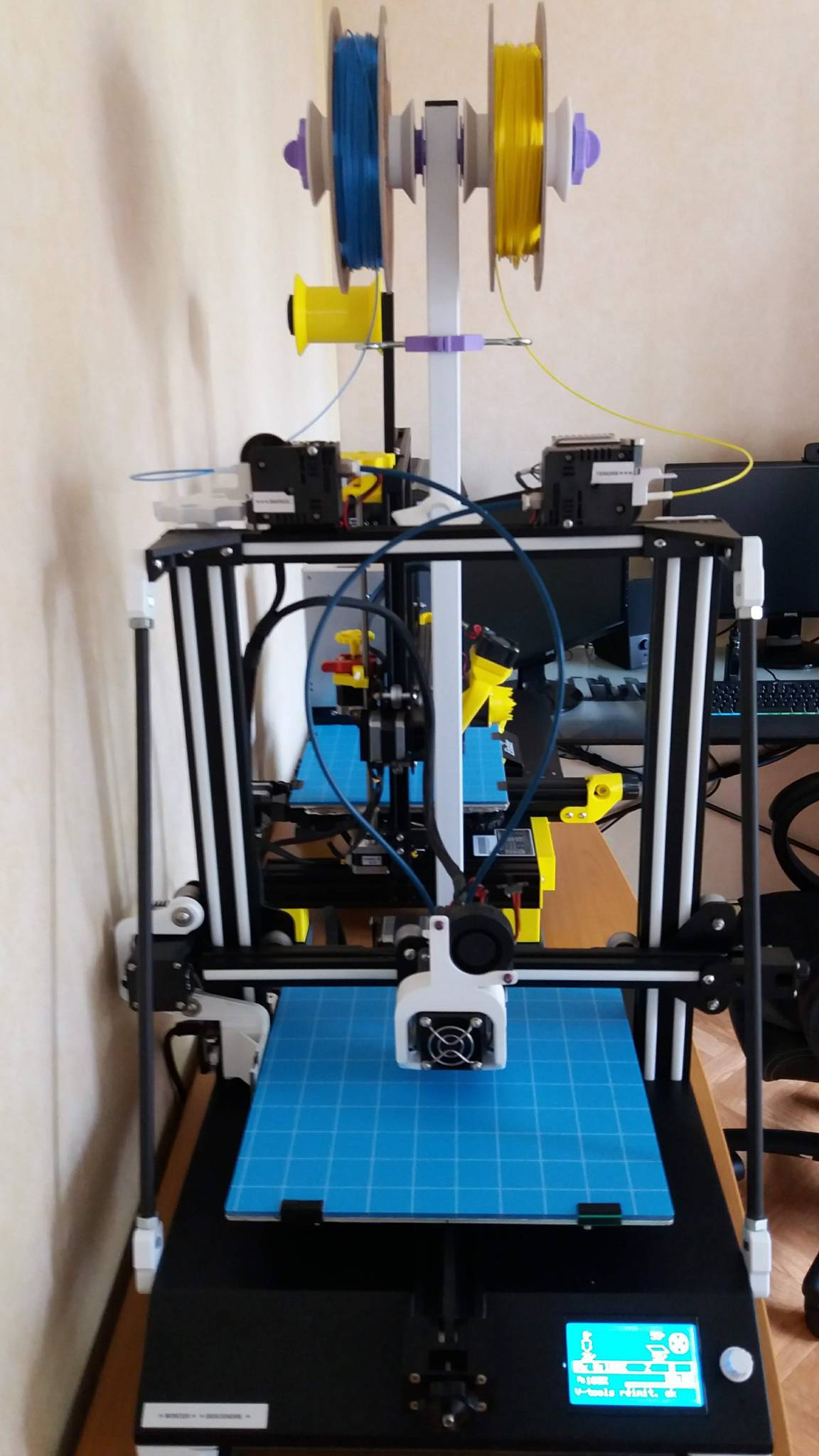

LOLO710 Posté(e) Mai 1, 2020 Auteur Posté(e) Mai 1, 2020 Quelques photos du montage final de mes extrudeurs. 1
Gribouille28 Posté(e) Mai 1, 2020 Posté(e) Mai 1, 2020 Bonjour Lolo, Beau boulot et maintenant tu peux monter au maximum sans contrainte sur les PTFE... Comment sont fixés les extrudeurs? Dessus ou derrière ?

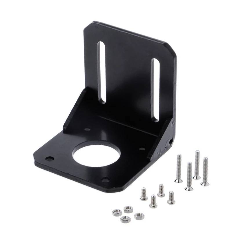

LOLO710 Posté(e) Mai 1, 2020 Auteur Posté(e) Mai 1, 2020 Bonsoir @Gribouille28, Oui maintenant je monte à fond c'est le galet qui bute maintenant, plus d'effort sur les tubes, les extrudeurs sont monté tout simplement sur un support moteur en L. Il me manque plus qu'a remettre l'ensemble sur silentblocs comme avant.
