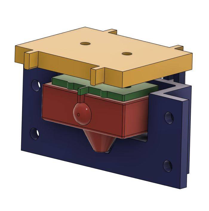

AkSponkynot Posté(e) Mars 31, 2020 Partager Posté(e) Mars 31, 2020 Salut @LOLO710, J'aime bien ce thread pour voir l'évolution que tu as choisi pour ton imprimante 3D Quels fichiers as-tu utilisé pour tes pieds et la roue du Z de ta A20M ? J'ai quelques questions concernant ton moule pour la chaussette de la buse que j'ai pu imprimer merci Je sais pas bien quoi faire de l'entretoise je la vois pas bien sur le screen des pièces en 3D et est-ce que tu colles des pièces entre-elles je pense au moule de la buse et le "chapeaux" ? Lien vers le commentaire Partager sur d’autres sites More sharing options...
LOLO710 Posté(e) Mars 31, 2020 Auteur Partager Posté(e) Mars 31, 2020 Bonjour @AkSponkynot , merci l'entretoise(verte) elle viens entre le couvercle(jaune) et le bloc (rouge) Pied_A20M_1.stl Pied_A20M_2.stl Rondelles_pieds_A20M.stl il te faudra 2 pieds de chaque et 4 rondelles Les pieds sont garnis avec des morceaux avec un tapis anti-vibration que l'on trouve dans les enseignes de bricolage Sinon pour les pieds j'ai une nouvelle version plus haute 40mm, ça c'est pour mon future délire Knob_z_2.stl je pense ne rien avoir oublié A+ Lien vers le commentaire Partager sur d’autres sites More sharing options...

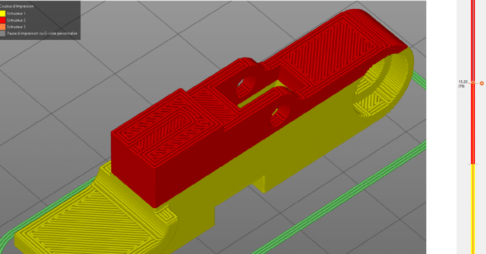

Alexandre Bergeron Posté(e) Avril 1, 2020 Partager Posté(e) Avril 1, 2020 Le 05/02/2020 at 01:55, LOLO710 a dit : Création et montage de petites cales pour aligner la courroie du X. Aucun modification matériel a faire, se monte avec la courroie d'origine. Salut! j'aimerais savoir la config pour imprimé ceci premier test... cela ne rentrais pas ... jai essayer 220C 60mm/s 0.2mm 100%infill Lien vers le commentaire Partager sur d’autres sites More sharing options...
LOLO710 Posté(e) Avril 1, 2020 Auteur Partager Posté(e) Avril 1, 2020 (modifié) Modifié (le) Avril 1, 2020 par LOLO710 Lien vers le commentaire Partager sur d’autres sites More sharing options...

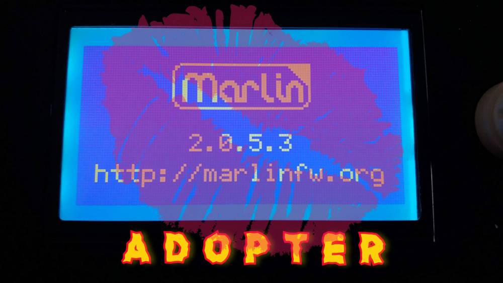

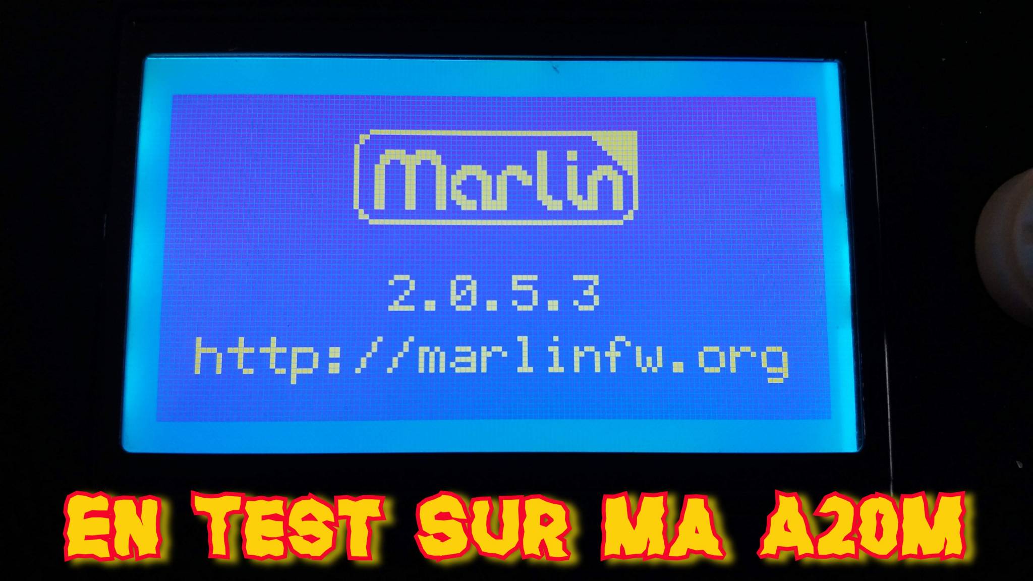

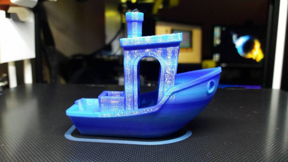

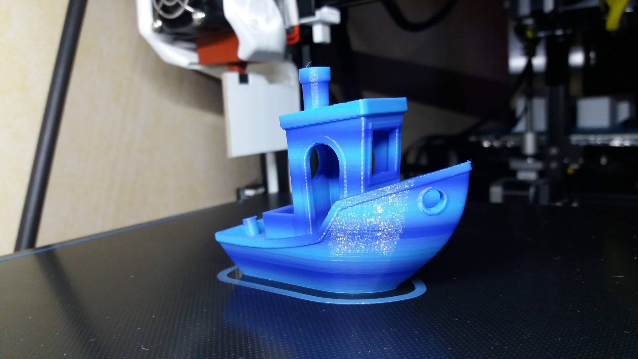

LOLO710 Posté(e) Avril 2, 2020 Auteur Partager Posté(e) Avril 2, 2020 Petit retour sur cette version de Marlin 2.0.5, ça change pas mal dans la navigation des menus plus agréable .Pour l'instant tout les réglages son stock, il y a des différences par apport au réglage du Marlin1.1.8 d'origine geeetech, le jerk, feedrate, max. accel. etc..., a voir avec le temps. Il y a aussi le baudrate qui est maintenant a 115200 au lieu de 250000, peut-être pour une meilleur communication avec la machine?!. Une option qui est très intéressante c'est de pouvoir ajouté les step/mn pour chaque extrudeur ou avoir 2 différents modèles d'extrudeur, le level corner pour réglé son plateau en 4 point + 1 centrale et de choisir la distance par apport au bord du plateau, très pratique quand on veut pas se prendre la tête avec un touch quelque chose, le linear-advance a testé. La mise a jour ma permis de réglé l'avance du plateau a la fin du print, qui avant ne marché pas avec le firmware d'origine avec ou sans 3d touch ,quelques soit le g-code de fin . Une autre aussi c'est mon fameux benchy dégradé modifié par le logiciel GCMM. Qui a 4 reprises a des niveaux différents me planté la machine. Maintenant il va falloir peaufiné un peu les réglages. Lien vers le commentaire Partager sur d’autres sites More sharing options...

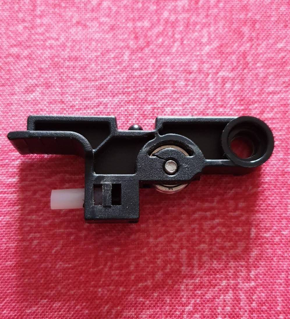

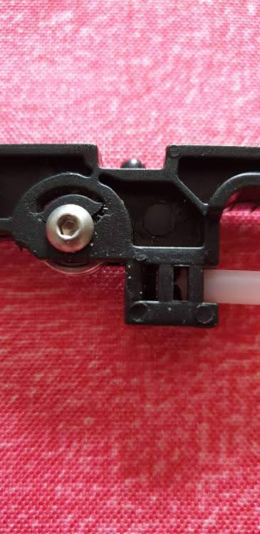

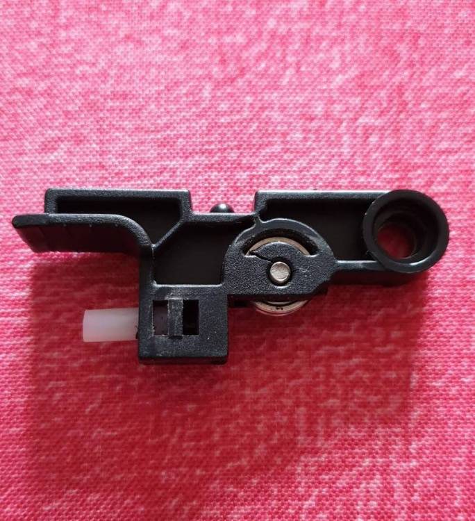

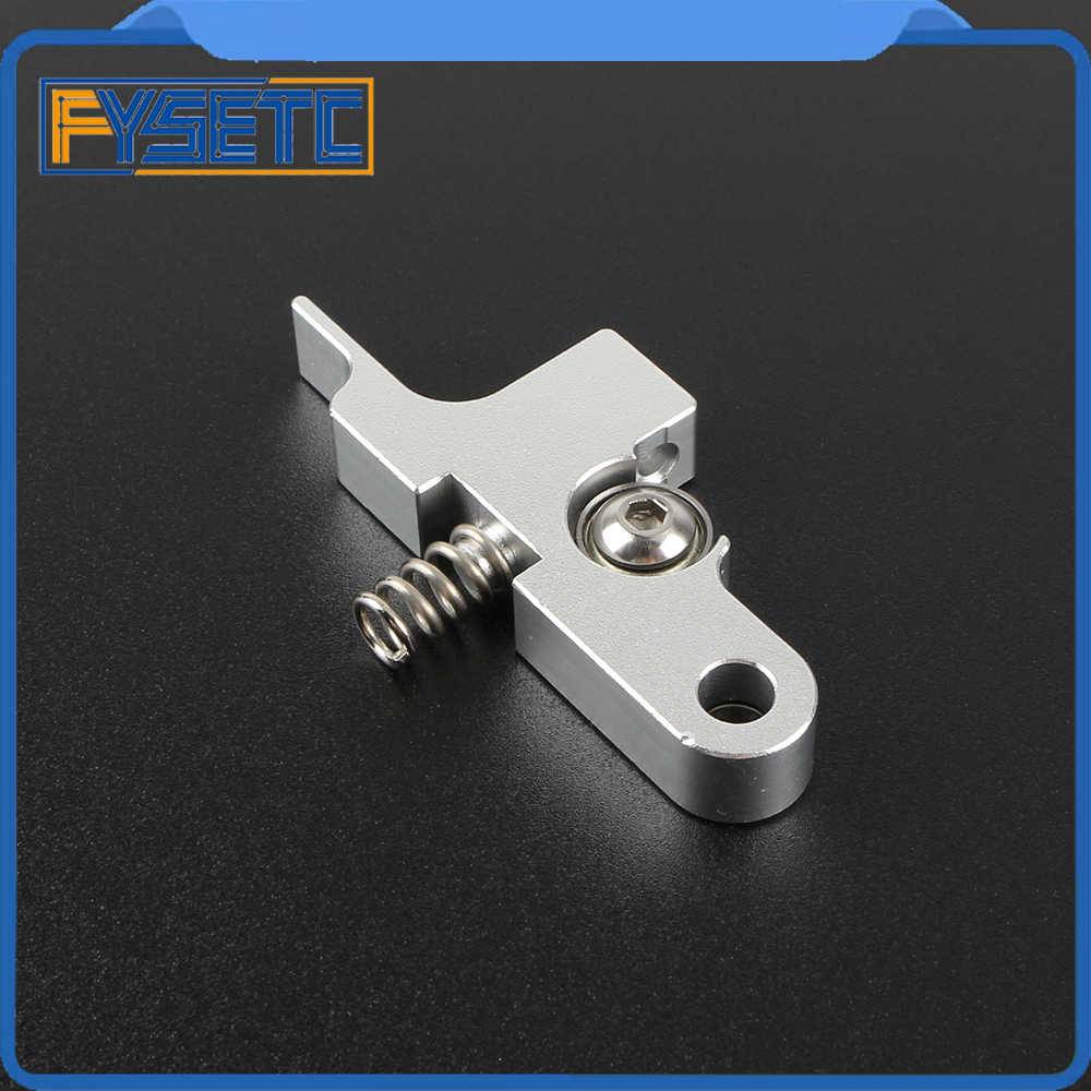

LOLO710 Posté(e) Avril 4, 2020 Auteur Partager Posté(e) Avril 4, 2020 Il y a un petit souci sur l'extrudeur de la A20M et de toutes les machines geeetech qui l'utilise, le bras qui se fend au niveau du roulement, causant des problèmes d'extrusion. Le petit conseil que je pourrais vous donner avant que cela arrive et que vous soyez coincés, par ce que vous avez qu'une imprimante serait d'en imprimé un ou deux d'avance. Vous trouverez les fichiers stl sur thingiverse. un parmi d'autres. Geeetech_A10T_Extruder_idler_Arm_by_Labeo (1).STL J'ai commandé sur aliexpress un bras alu qui va sur le "titan aero". Les entraxes on l'air de correspondre, je verrais bien si ça ce monte. L' avantage en alu fiabilité assuré on le vois pas sur la photo, mais dessous il y a un roulement pour l'axe moteur Lien vers le commentaire Partager sur d’autres sites More sharing options...

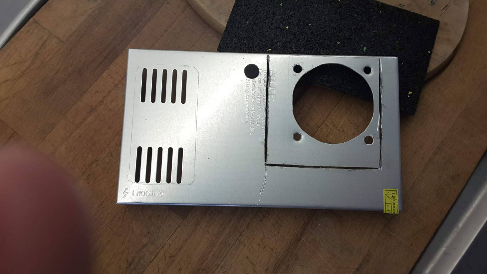

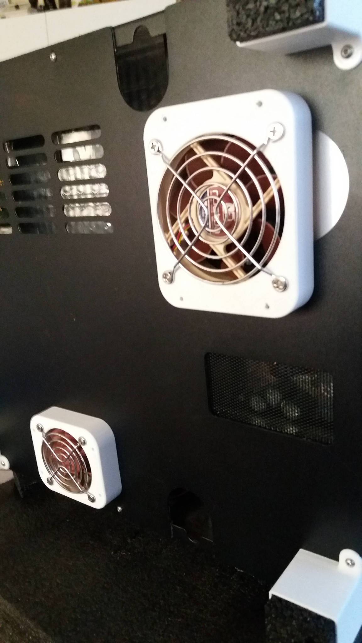

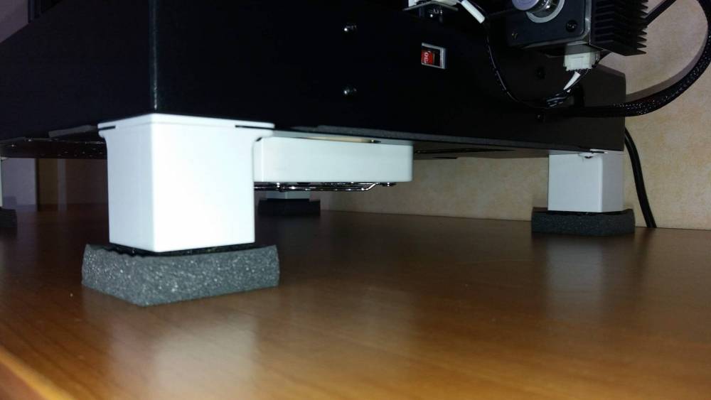

LOLO710 Posté(e) Avril 4, 2020 Auteur Partager Posté(e) Avril 4, 2020 (modifié) La petite modif du jour, la ventilation de l'alimentation, le but étant d'avoir un meilleur flux d'air qui passe dans l'alimentation ce qui améliora le refroidissement de celle ci, pour avoir aussi une baisse de température dans le caisson de l'imprimante et diminution du bruit du faite du passage a un ventilo de 80 mm. J'ai refait des pieds de 40mm de haut pour amélioré la circulation de l'air sous le caisson. Modifié (le) Avril 5, 2020 par LOLO710 Lien vers le commentaire Partager sur d’autres sites More sharing options...
Seven_dede Posté(e) Avril 6, 2020 Partager Posté(e) Avril 6, 2020 Pas sûr qu'en rehaussant les pieds de la machine la ventilation soit plus efficace. J'ai jamais eu de cours de dynamique des fluides, mais je sais que plus l'espace est restreint, et plus le fluide circule vite (la pression aide). Par contre ce qui est sûr, c'est qu'un plus gros ventilo aidera au refroidissement et fera aussi baisser le bruit. Et vu la taille des blocs de ventilation, tu étais obligé de rehausser la machine Lien vers le commentaire Partager sur d’autres sites More sharing options...
