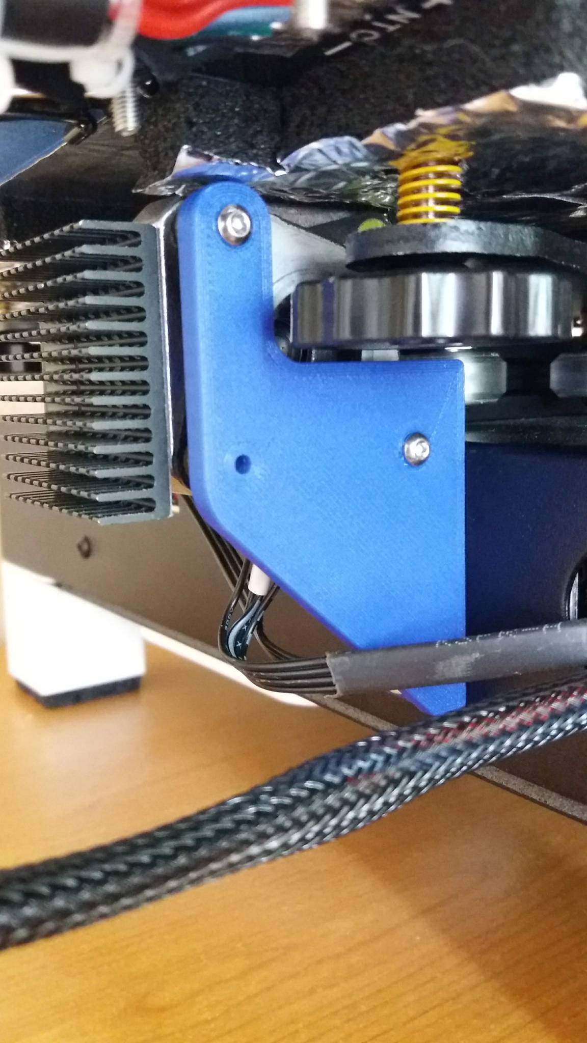

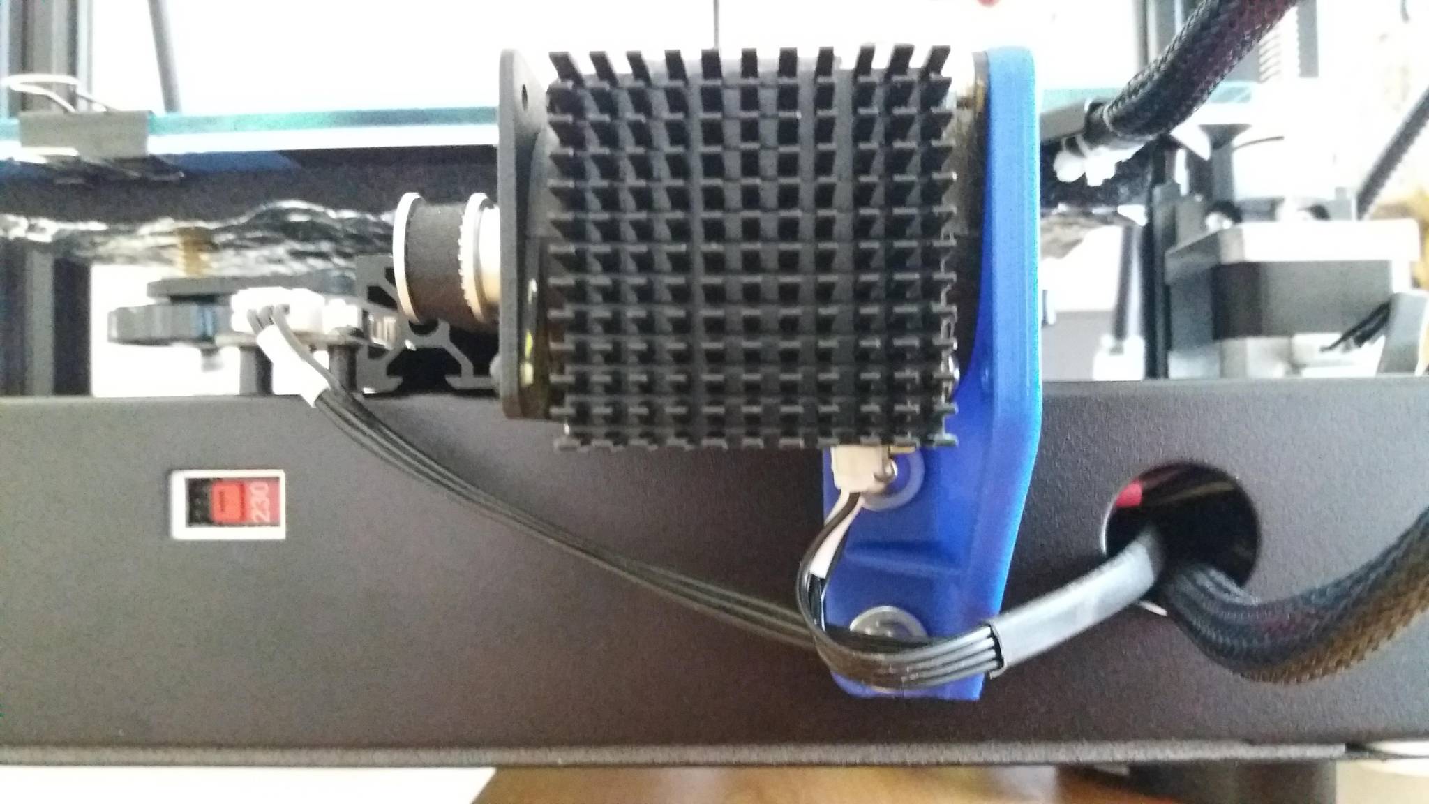

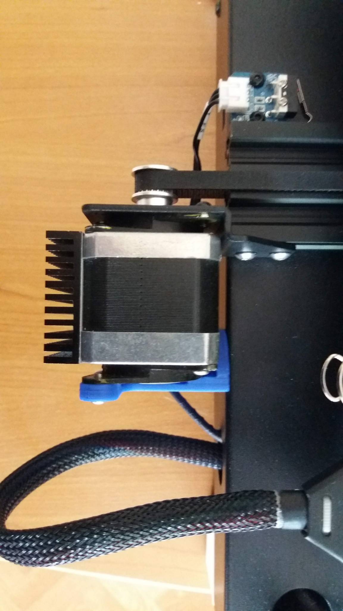

Seven_dede Posté(e) Avril 24, 2020 Partager Posté(e) Avril 24, 2020 Hello @LOLO710, j'ai remarqué que tu as placé un dissipateur de chaleur sur ton moteur Y. Depuis que j'ai mis mes TL Smoother, X, Y et Z chauffent moins. Le X reste le plus chaud des 3 malgré tout, le Y est à température ambiante quasiment, et le Z est à peine chaud. Par contre les moteurs d'extrudeurs sont très chauds aussi, comme le X. C'est efficace le dissipateur? Lien vers le commentaire Partager sur d’autres sites More sharing options...

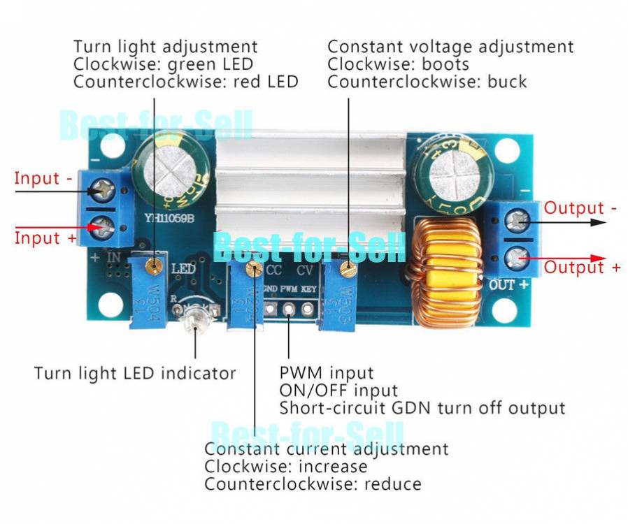

Ptitloup Posté(e) Avril 24, 2020 Partager Posté(e) Avril 24, 2020 (modifié) Il y a 5 heures, vap38 a dit : Attention pour un module 2596 j'ai un doute pour la régulation d'une tension PWM j'ai comme l'impression que çà ne convient pas ! Le circuit risque de se mettre en oscillation. Il existe un régulateur spécifique pour transformer une tension PWM en une tension lisse de 12Volts ou selon sont application. je dis çà mais cette alimentation est une fonction DC vers DC et non PWM vers DC c'est tout à fait autre chose. J'ai fais une recherche pour éviter de faire des bétises ! Voici le lien pour le produit qui convient https://www.ebay.fr/itm/DC-4-5-30V-to-5V-9V-12V-24V-Converter-Constant-Current-Solar-Battery-Charger-PWM/323293339098?ssPageName=STRK%3AMEBIDX%3AIT&_trksid=p2060353.m2749.l2649 mortecouille @vap38 t'aurais pu le dire avant... Bon j'en ai quand même 10, mais pour moi c'est bon, je ne l'utilise pas sur les PWM, et puis j'ai pas que la 3D ^^ Modifié (le) Avril 24, 2020 par Ptitloup Lien vers le commentaire Partager sur d’autres sites More sharing options...

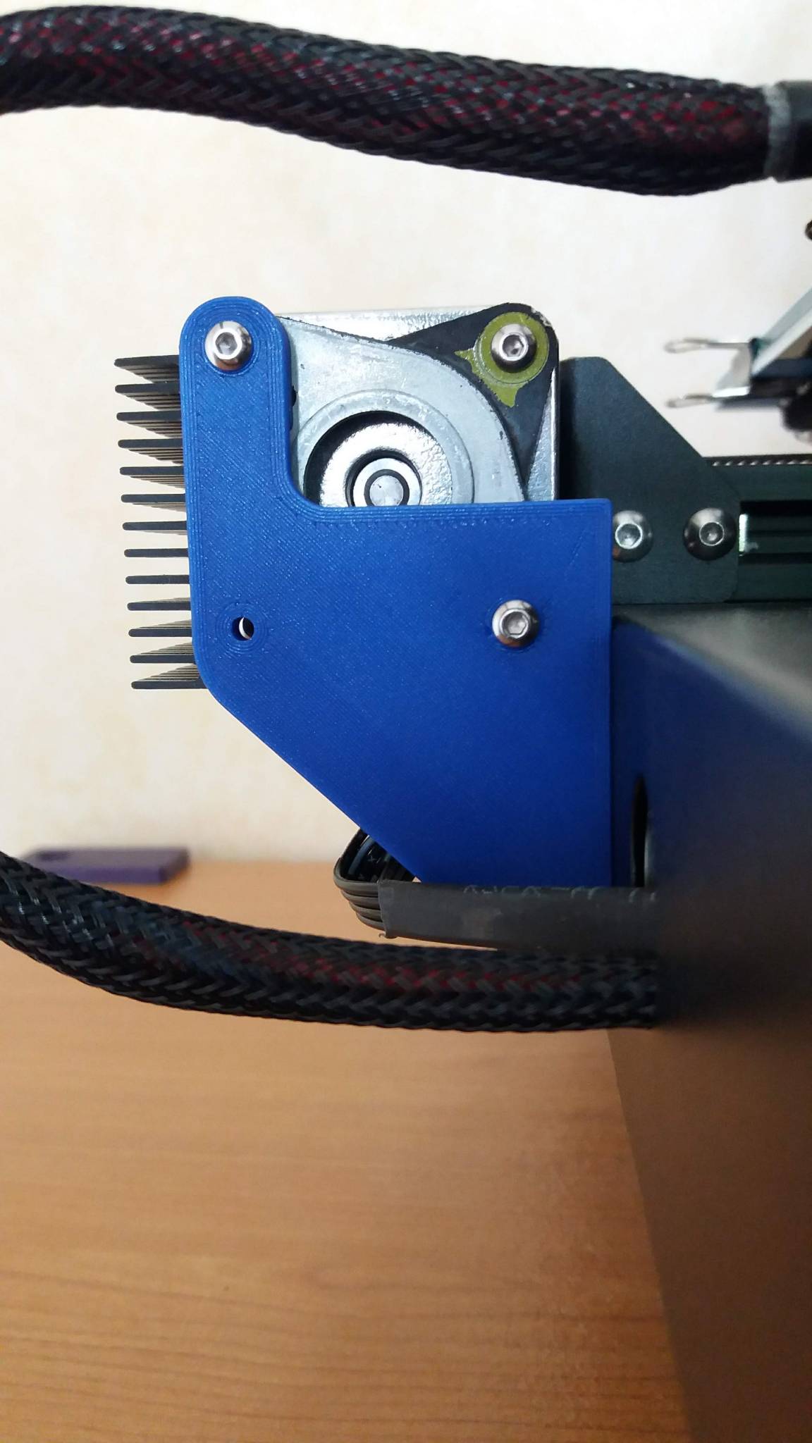

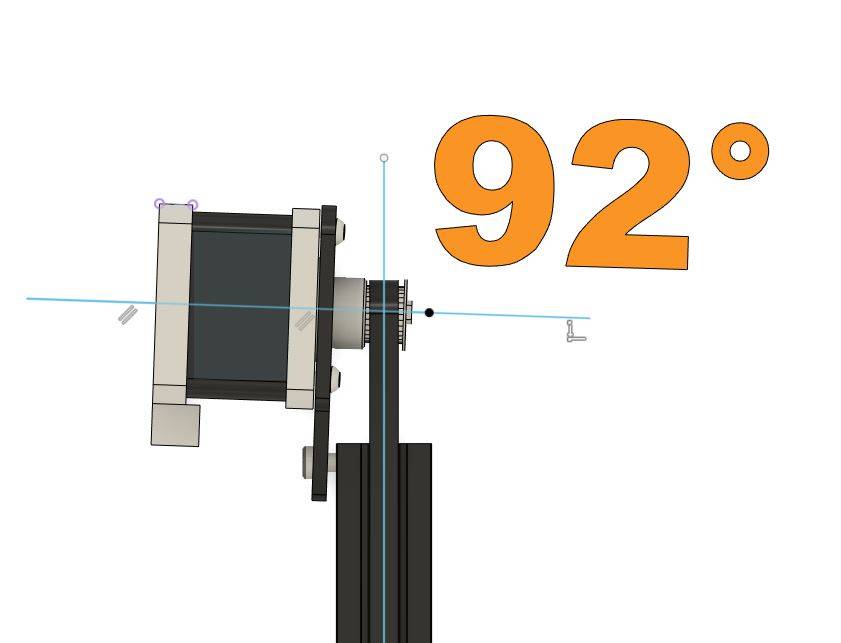

Ptitloup Posté(e) Avril 24, 2020 Partager Posté(e) Avril 24, 2020 (modifié) Il y a 5 heures, LOLO710 a dit : Amélioration du jour, le double support moteur du Y. J'en vois déjà qui vont dire pourquoi mettre un double support sur le moteur du Y. La simple raison quand on fait tendre la courroie le support du moteur d'origine bouge en même temps,plus on tend plus le moteur s'incline, causant le désaxement du moteur par apport a l'axe de la courroie, mouvement pas très mécanique, de plus la courroie n'est pas tendu correctement. PAS BON: TRÈS BON: Voici le modèle que j'ai modélisé pour la A20M ( A vérifié sur les nouvelles version). L’installation sera très simple a mettre en place pas de bidouille a faire, il suffira juste imprimé le stl de préférence en pla 3D870 ou en PET-G.Le montage utilise les deux trous des deux vis de la fixation de l'alimentation. Matériels nécessaires: 2 vis Ø3x40 pour fixé le damper au moteur 2 Dampers utilisé ceux de préférence de la photo, des dampers 5.90 mm d’épaisseur 2 RONDELLES Ø4 ext 12 mm 2 vis Ø4x12 2 vis Ø3x8 Suppport_MD_Z.stl 957 Ko · 2 downloads Alors moi je prends !!! je l'ai vu en montant le dampers, c'est très flagrant surtout que tu m'avais sensibilisé là dessus du coup j'ai jeté un œil dessus. Par contre PETG me parait plus indiqué? j’attends le mien pour lundi, je savais pas quoi prendre alors j'ai pris blanc noir et rouge... on verra bien Modifié (le) Avril 24, 2020 par Ptitloup Lien vers le commentaire Partager sur d’autres sites More sharing options...
LOLO710 Posté(e) Avril 24, 2020 Auteur Partager Posté(e) Avril 24, 2020 (modifié) Bonsoir, @Seven_dede, vu que les moteurs sont monté sur dampers, donc isolé de la structure qui avant joué le rôle de dissipateur de chaleur, c'est pour ça que j'ai rajouté des dissipateurs sur les moteurs. Pareil pour moi, je trouve que les moteurs des extrudeurs chauffent beaucoup plus, même avec les drivers d'origines et les tmc 2208, peut-être voir a reduire un peu le voltage des drivers. Il y a aussi le faite qu'il sont plus sollicités qu'avec un extrudeur classique. Avec un extrudeur de type titan 400 step/ mm et un classique comme la ender tourne a 90 step/mm. Modifié (le) Avril 24, 2020 par LOLO710 Lien vers le commentaire Partager sur d’autres sites More sharing options...

Seven_dede Posté(e) Avril 24, 2020 Partager Posté(e) Avril 24, 2020 Je rajouterai à cette très bonne explication que si tu veux en savoir plus, le Guero Loco a fait une vidéo sur le calcul des steps/mm. C'est très accessible et te permet de bien comprendre l'importance de ces réglages. Mes moteurs aussi sont montés sur damper (des vrais damper pour le X et le Y, des "damper fait maison" pour les extrudeurs). D'ailleurs le désaxement du moteur du Y est flagrant chez moi, du coup je prends aussi ta modif. J'ai juste un tube de PTFE à corriger avant de m'imprimer ta pièce et l'installer 1 Lien vers le commentaire Partager sur d’autres sites More sharing options...

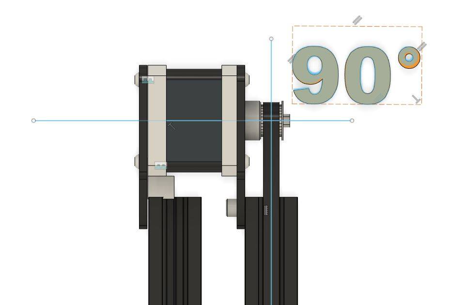

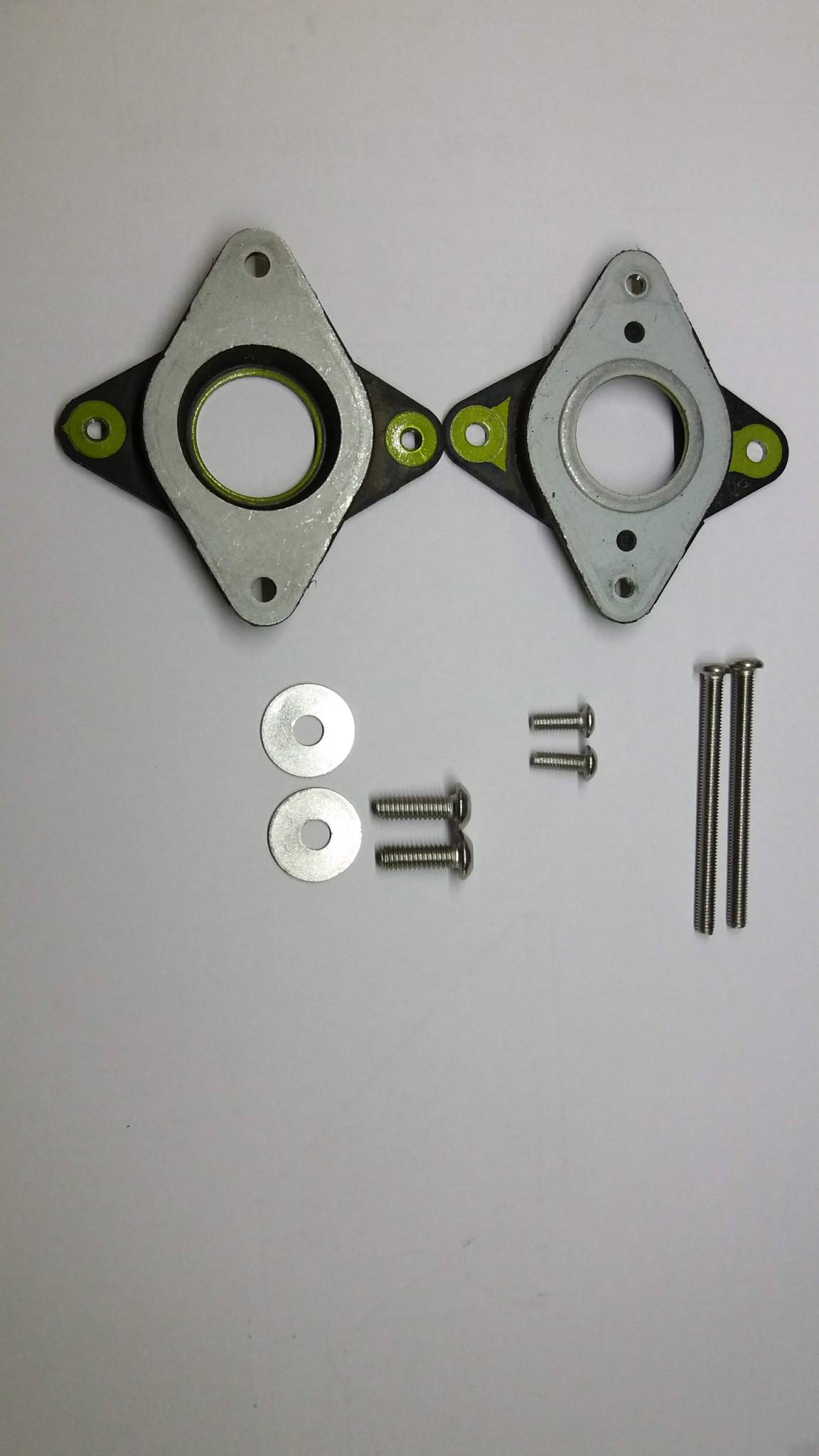

Tonton82 Posté(e) Avril 26, 2020 Partager Posté(e) Avril 26, 2020 Le 24/04/2020 at 21:24, Ptitloup a dit : Alors moi je prends !!! je l'ai vu en montant le dampers, c'est très flagrant surtout que tu m'avais sensibilisé là dessus du coup j'ai jeté un œil dessus. Par contre PETG me parait plus indiqué? j’attends le mien pour lundi, je savais pas quoi prendre alors j'ai pris blanc noir et rouge... on verra bien Bonjour à tous, N'ayant pas de dampers mais des roulements de support bobine commandés sur Mamazone (608zz), j'ai réussi à aligner le moteur proprement. J'ai pris un moule de silicone à ma femme pour faire un rubber maison (ep=1mm). Trois pièces à imprimer puis plug and play, je joint les fichiers STL cela pourrait servir de solution alternative à certains. La pièce grise argent qui se glisse dans le rail cale l'ensemble aligné sur mon imprimante sans aucune modif, cependant si vous avez les alésages à différents endroits, on peut toujours passer un coup de lime ou bien caler la buté avec un écrou V-rail à la position souhaitée. Adaptateur roulement.stl Adapteur roulement Y.stl Butée Y.stl 1 Lien vers le commentaire Partager sur d’autres sites More sharing options...
Ptitloup Posté(e) Avril 26, 2020 Partager Posté(e) Avril 26, 2020 il y a une heure, Tonton82 a dit : Bonjour à tous, N'ayant pas de dampers mais des roulements de support bobine commandés sur Mamazone (608zz), j'ai réussi à aligner le moteur proprement. J'ai pris un moule de silicone à ma femme pour faire un rubber maison (ep=1mm). Trois pièces à imprimer puis plug and play, je joint les fichiers STL cela pourrait servir de solution alternative à certains. La pièce grise argent qui se glisse dans le rail cale l'ensemble aligné sur mon imprimante sans aucune modif, cependant si vous avez les alésages à différents endroits, on peut toujours passer un coup de lime ou bien caler la buté avec un écrou V-rail à la position souhaitée. Adaptateur roulement.stl 1 Mo · 0 downloads Adapteur roulement Y.stl 247 Ko · 0 downloads Butée Y.stl 31 Ko · 0 downloads Coucou !! Pas mal, par contre je viens de faire le premier print après quelques modif, les dampers, c'est juste de la balle, certain disent que c'est pas super, moi je trouve réellement que c'est impressionnant. Lien vers le commentaire Partager sur d’autres sites More sharing options...

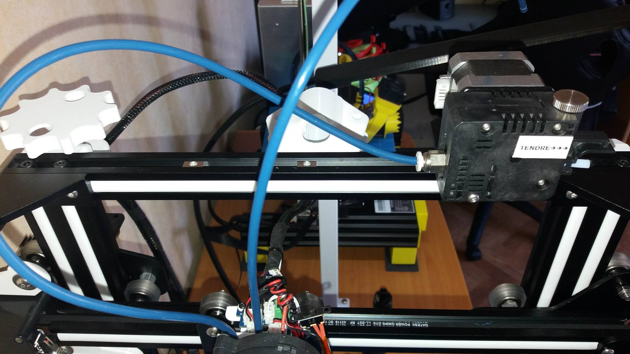

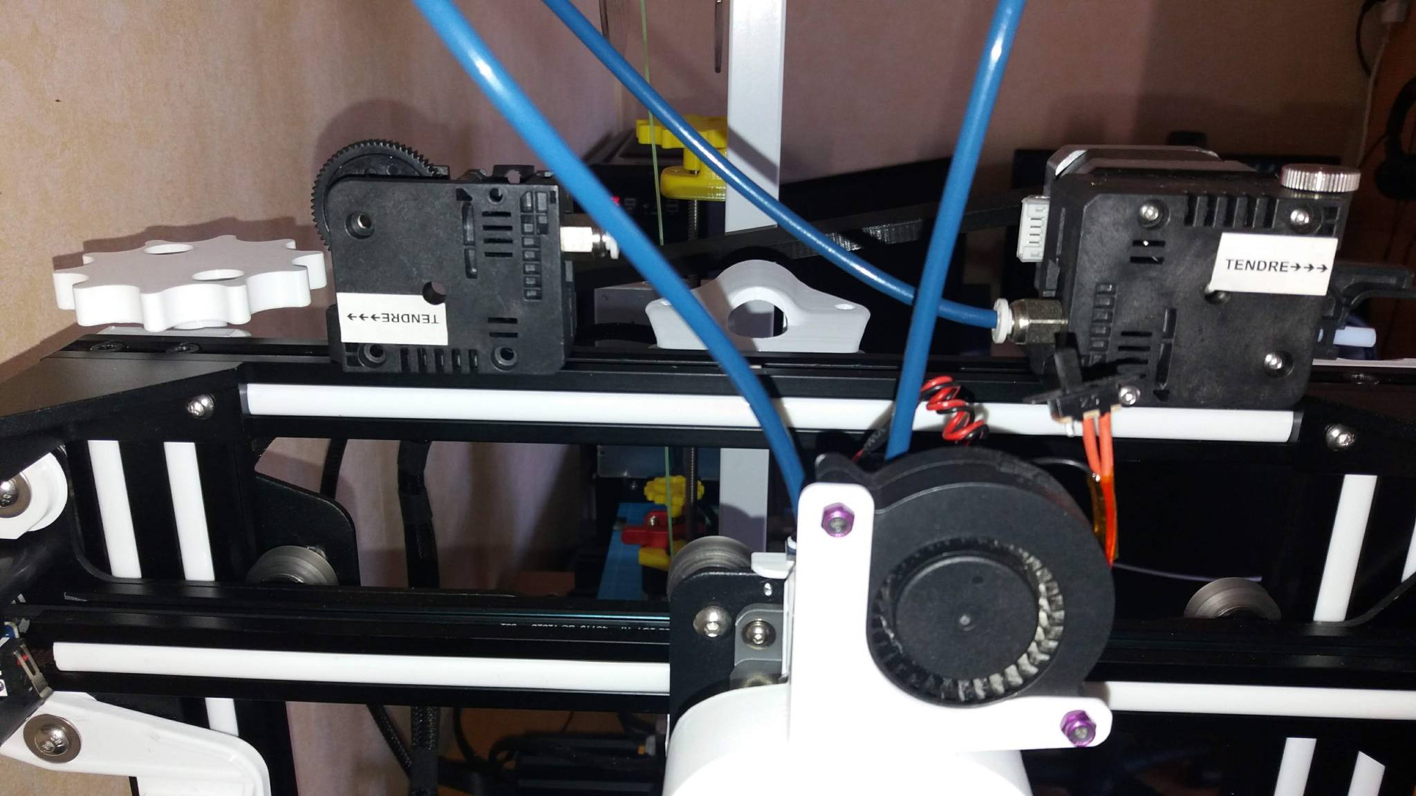

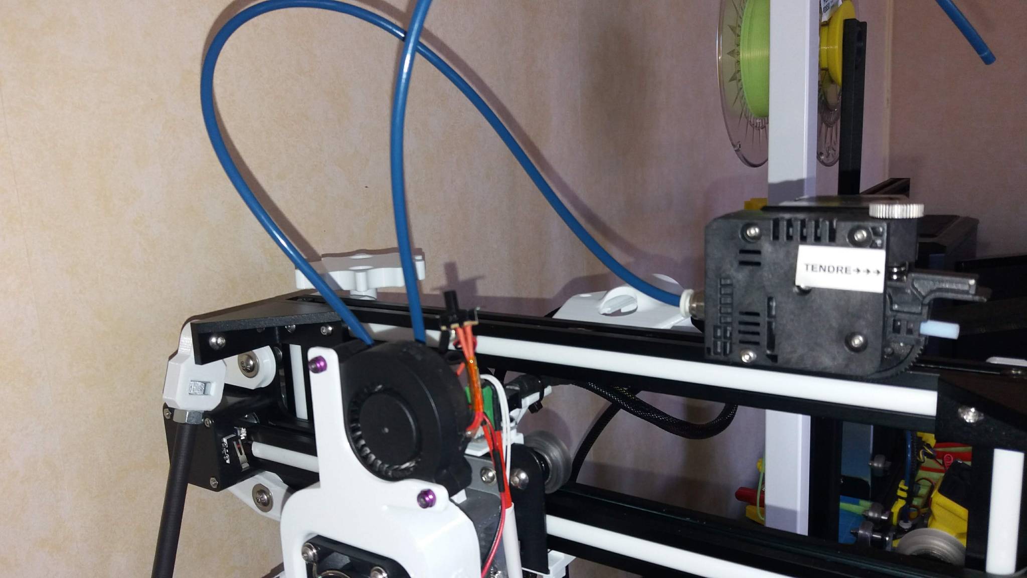

LOLO710 Posté(e) Avril 26, 2020 Auteur Partager Posté(e) Avril 26, 2020 En test, Le changement de position des extrudeurs. Mis dans cette position il y moins de torsion et d'effort sur le tube de ptfe, surtout quand on imprime des pièces très hautes, le filament est beaucoup plus libre dans son déplacement, de plus permet de gagné 2 cm de hauteur supplémentaire. De plus j'avais aussi besoin de récupéré la place derrière le portique pour la prochaine évolution. Lien vers le commentaire Partager sur d’autres sites More sharing options...
Gribouille28 Posté(e) Avril 26, 2020 Partager Posté(e) Avril 26, 2020 Bonjour @LOLO710, Comment vas-tu positionner le second extrudeur ? Tête-bêche ou dans le même alignement (Les deux sorties à gauche) ? Lien vers le commentaire Partager sur d’autres sites More sharing options...
LOLO710 Posté(e) Avril 26, 2020 Auteur Partager Posté(e) Avril 26, 2020 Bonsoir @Gribouille28 tout simplement comme ça, L'idéal c'est de les mettres le plus a l'extrême sur les côtés, pour l'instant je les laisses comme ça je suis un peu court en ptfe. Lien vers le commentaire Partager sur d’autres sites More sharing options...
