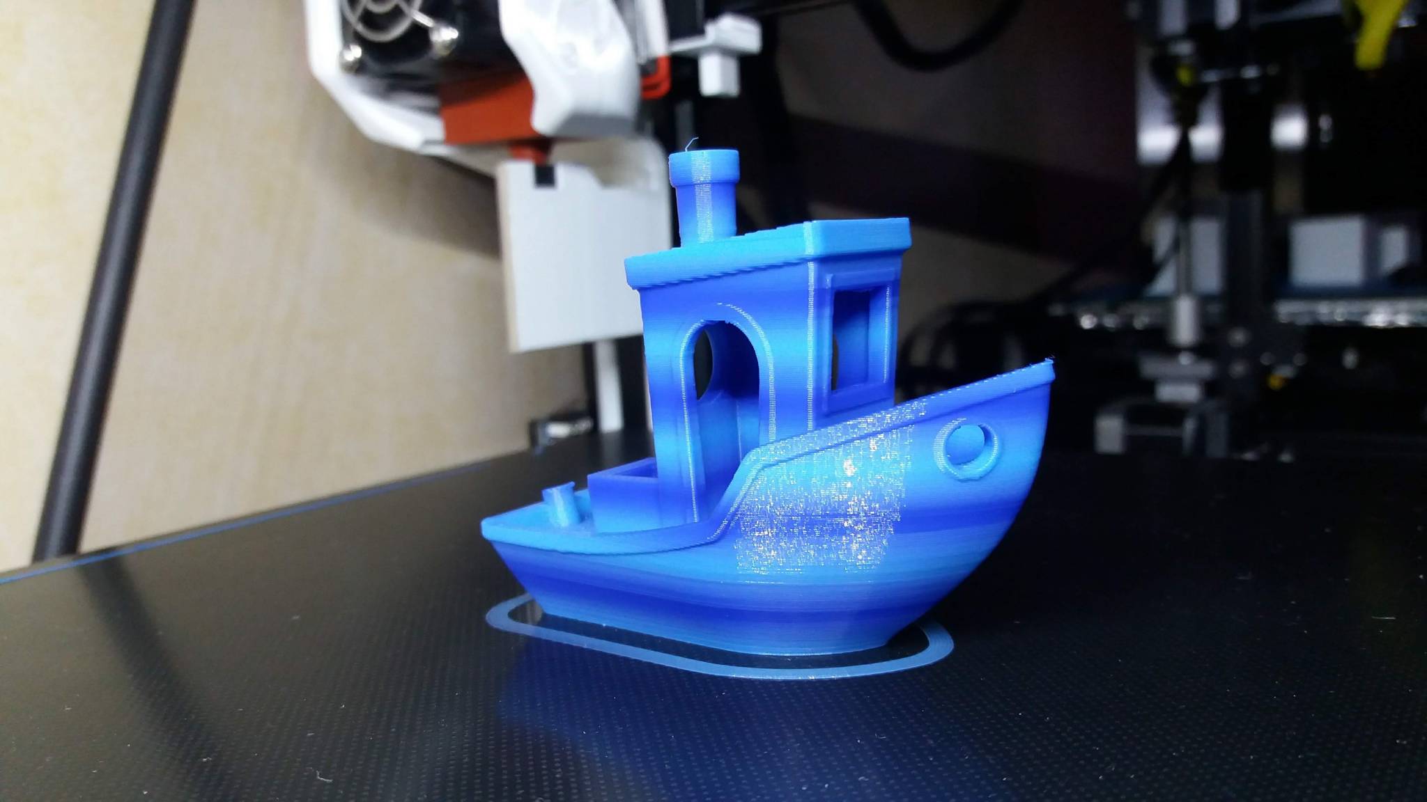

Gribouille28 Posté(e) Avril 18, 2020 Posté(e) Avril 18, 2020 Pour le Benchy, on passe instantanément d'une couleur à l'autre, mise à part le reste dans la buse, alors que pour ton poussin, tu passes d'une couleur à l'autre progressivement avec une partie de mélange. Enfin, je le vois comme ça.
Gribouille28 Posté(e) Avril 18, 2020 Posté(e) Avril 18, 2020 Il faut que je remplace le PLA par du fil de fer.... 1
LOLO710 Posté(e) Avril 18, 2020 Auteur Posté(e) Avril 18, 2020 Pas pour celui là il est fait avec le même mode que le poulet ,
Gribouille28 Posté(e) Avril 18, 2020 Posté(e) Avril 18, 2020 Exact! Mais les formes sont beaucoup plus symétriques que le piou-piou. Sinon, je ne vois pas mais il y a certainement une explication.
Seven_dede Posté(e) Avril 18, 2020 Posté(e) Avril 18, 2020 Ma théorie est que les filaments arrivent côte à côte dans la tête, et que l'un prend le dessus sur l'autre. J'avais testé une pièce en dégradé noir et blanc, le noir prenait facilement le dessus sur le blanc. Et comme le blanc arrivait sur la gauche de la tête, le côté droit de la pièce était plus noir que le côté gauche, malgré que mon dégradé était seulement vertical
fdorful Posté(e) Avril 18, 2020 Posté(e) Avril 18, 2020 il y a une heure, Seven_dede a dit : Et comme le blanc arrivait sur la gauche de la tête, le côté droit de la pièce était plus noir que le côté gauche, Il y en a qui redécouvrent ... Cordialement
