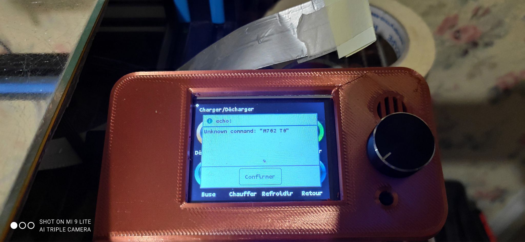

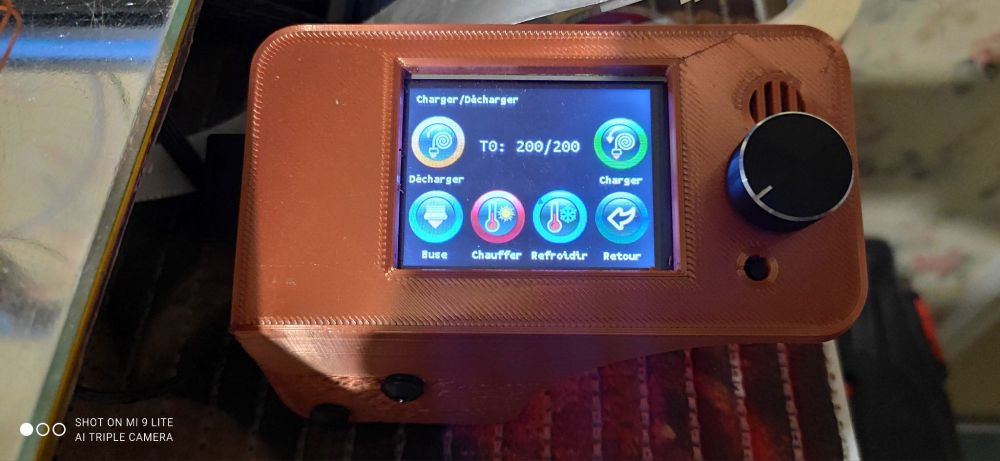

LOLO710 Posté(e) Mars 3, 2021 Auteur Posté(e) Mars 3, 2021 (modifié) Bonsoir, depuis que j'ai installer les extrudeurs bmg de chez trianglelab, j'avais un peu mal au pouce de tourné le pignon denté pour chargé le filament et le plus ch... était de sortir le filament, nombres de fois ou il resté coincé dans l'extrudeur. Une solution qui est toute faite dans Marlin 2.x est d'activé: #define NOZZLE_PARK_FEATURE dans configuration .h #define EXTRUDE_MAXLENGTH 600 dans configuration.h il faudra modifié la valeur pour pouvoir extrudé plus que d'origine #define ADVANCED_PAUSE_FEATURE dans configuration adv.h Dans cette section j'ai simplement modifié 4 lignes: Cette ligne c'est pour la vitesse de déchargement: #define FILAMENT_CHANGE_UNLOAD_FEEDRATE 12 // (mm/s) Unload filament feedrate. This can be pretty fast. /// 10 mm/slolo710 Cette ligne c'est pour la longueur de filament a décharger: a voir avec votre longueur entre le ptfe et la buse #define FILAMENT_CHANGE_UNLOAD_LENGTH 560 // (mm) The length of filament for a complete unload. ///lolo710 Cette ligne c'est pour la vitesse de chargement: #define FILAMENT_CHANGE_FAST_LOAD_FEEDRATE 12 // (mm/s) Load filament feedrate. This can be pretty fast. /// 6mm/slolo710 Cette ligne c'est pour la longueur de chargement du filament: a voir avec votre longueur entre le ptfe et la buse #define FILAMENT_CHANGE_FAST_LOAD_LENGTH 500 // (mm) Load length of filament, from extruder gear to nozzle. ///lolo710 A partir de maintenant vous allez pouvoir charger et décharger votre filament tranquillement a partir de l'écran de votre imprimante dans le menu changement de filament. Vous pourrez aussi modifié la longueur de chargement et de déchargement du filament, a partir de l'écran dans le menu configuration->configuration avancée-> filament. Maintenant fini le mal de pouce et de filament qui coince dans l'extrudeur. Modifié (le) Mars 3, 2021 par LOLO710

medmed Posté(e) Mars 4, 2021 Posté(e) Mars 4, 2021 (modifié) Il y a 21 heures, LOLO710 a dit : Bonsoir, depuis que j'ai installer les extrudeurs bmg de chez trianglelab, j'avais un peu mal au pouce de tourné le pignon denté pour chargé le filament et le plus ch... était de sortir le filament, nombres de fois ou il resté coincé dans l'extrudeur. Une solution qui est toute faite dans Marlin 2.x est d'activé: #define NOZZLE_PARK_FEATURE dans configuration .h #define EXTRUDE_MAXLENGTH 600 dans configuration.h il faudra modifié la valeur pour pouvoir extrudé plus que d'origine #define ADVANCED_PAUSE_FEATURE dans configuration adv.h Dans cette section j'ai simplement modifié 4 lignes: Cette ligne c'est pour la vitesse de déchargement: #define FILAMENT_CHANGE_UNLOAD_FEEDRATE 12 // (mm/s) Unload filament feedrate. This can be pretty fast. /// 10 mm/slolo710 Cette ligne c'est pour la longueur de filament a décharger: a voir avec votre longueur entre le ptfe et la buse #define FILAMENT_CHANGE_UNLOAD_LENGTH 560 // (mm) The length of filament for a complete unload. ///lolo710 Cette ligne c'est pour la vitesse de chargement: #define FILAMENT_CHANGE_FAST_LOAD_FEEDRATE 12 // (mm/s) Load filament feedrate. This can be pretty fast. /// 6mm/slolo710 Cette ligne c'est pour la longueur de chargement du filament: a voir avec votre longueur entre le ptfe et la buse #define FILAMENT_CHANGE_FAST_LOAD_LENGTH 500 // (mm) Load length of filament, from extruder gear to nozzle. ///lolo710 A partir de maintenant vous allez pouvoir charger et décharger votre filament tranquillement a partir de l'écran de votre imprimante dans le menu changement de filament. Vous pourrez aussi modifié la longueur de chargement et de déchargement du filament, a partir de l'écran dans le menu configuration->configuration avancée-> filament. Maintenant fini le mal de pouce et de filament qui coince dans l'extrudeur. Intéressant. J'ai une erreur avec l'écran TFT quand je veux charger ou décharger du filament. Je demande si la solution ne serait pas l'une de ces options qui serait pas activé dans marlin. Curieusement, j'ai pas cette erreur quand je veux calibrer l'extrudeur, avec le chargement de filament. Modifié (le) Mars 4, 2021 par medmed
LOLO710 Posté(e) Mars 4, 2021 Auteur Posté(e) Mars 4, 2021 Bonsoir @medmed, as tu vérifier ton firmware? M702 - Décharger le filament contrôler Décharger le filament NOZZLE_PARK_FEATURE ADVANCED_PAUSE_FEATURE FILAMENT_LOAD_UNLOAD_GCODES Description Déchargez le filament. Par défaut, cette commande utilisera les ADVANCED_PAUSE_FEATUREparamètres configurés .

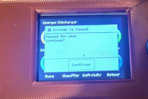

medmed Posté(e) Mars 4, 2021 Posté(e) Mars 4, 2021 Salut @LOLO710 Merci pour ton aide. J'ai résolu en partie le problème. En fait il faut activer "#define FILAMENT_LOAD_UNLOAD_GCODES " dans configuration adv.h Une fois activer ça marche. Je dis "résolu en partie" parce que la résolution de ce problème en un créé un nouveau.. J'ai beau confirmer, ce message revient sans cesse. Je suis obligé d'éteindre l'imprimante pour faire cesser ce bégaiement. Je n'ai pas le problème en déchargent le filament..
LOLO710 Posté(e) Mars 4, 2021 Auteur Posté(e) Mars 4, 2021 @medmed, après avoir téléverser ton firmware as tu réinitialisé ton eepron via l'écran?
medmed Posté(e) Mars 4, 2021 Posté(e) Mars 4, 2021 @LOLO710 Eeprom réinitialise mais ça change rien. Pas grave. C'est pas une fonction que je me sers, je verrait ça plus tard. Peut-être une autre option à activer.
