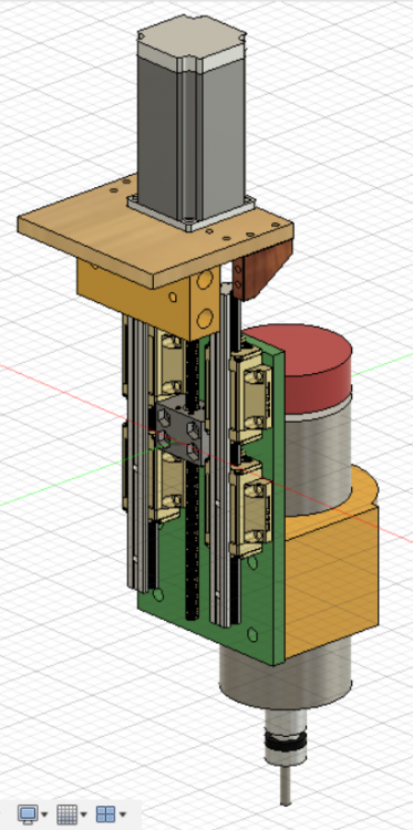

Jean-Claude Garnier Posté(e) Novembre 7, 2019 Posté(e) Novembre 7, 2019 (modifié) Super boulot @deamoncrack il y a 24 minutes, mikebzh44 a dit : Depuis le temps que je dois me mettre à ce logiciel !! Ah bin oui, d'autant plusse qu'avec ta CN, il te faudra explorer le module "Manufacture" J'adore ce soft, il fait tout ce dont on peut avoir besoin (et plein d'autres trucs) Notamment la fonction d'assemblage des composants est topissime : Modifié (le) Novembre 7, 2019 par Jean-Claude Garnier 2

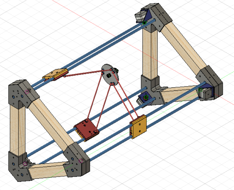

Jean-Claude Garnier Posté(e) Novembre 24, 2019 Posté(e) Novembre 24, 2019 Il y a 5 heures, Jean-Claude Garnier a dit : vais pouvoir enfin animer (pour le plaisir) la Delta "à base de bouts de ficelle et de tringles à rideaux" à laquelle vous avez échappé. Ça avance, mais pitain c'est pas gagné, hein ! 1

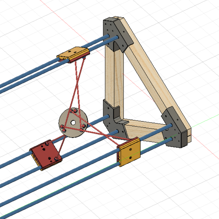

Jean-Claude Garnier Posté(e) Novembre 24, 2019 Posté(e) Novembre 24, 2019 Mais ça marche, voyez-vous ! 1
