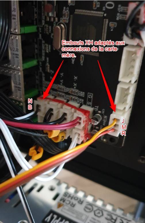

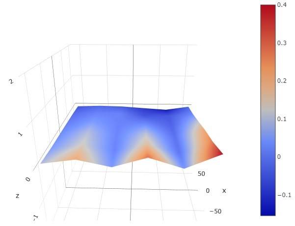

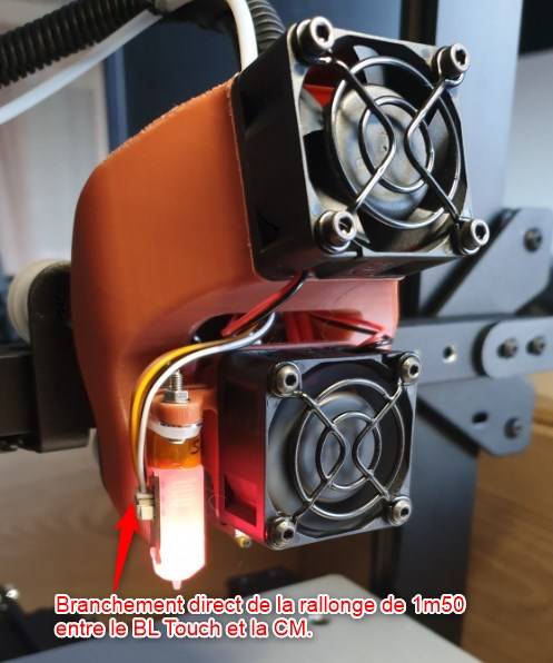

Bon choses promises, choses dues, voici quelques photos du branchement sur la CM et le BL Touch en place ainsi qu'un bed visualizer avant de jouer de la molette :

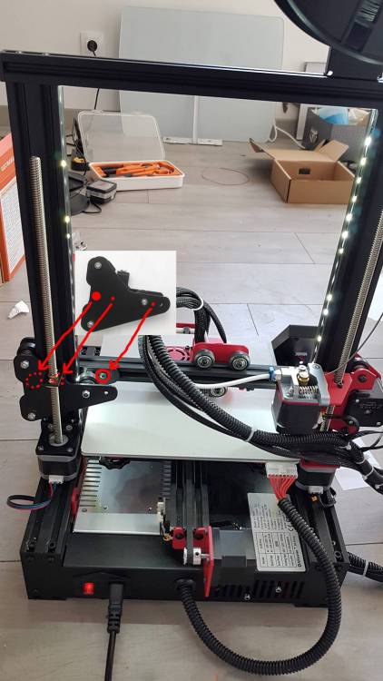

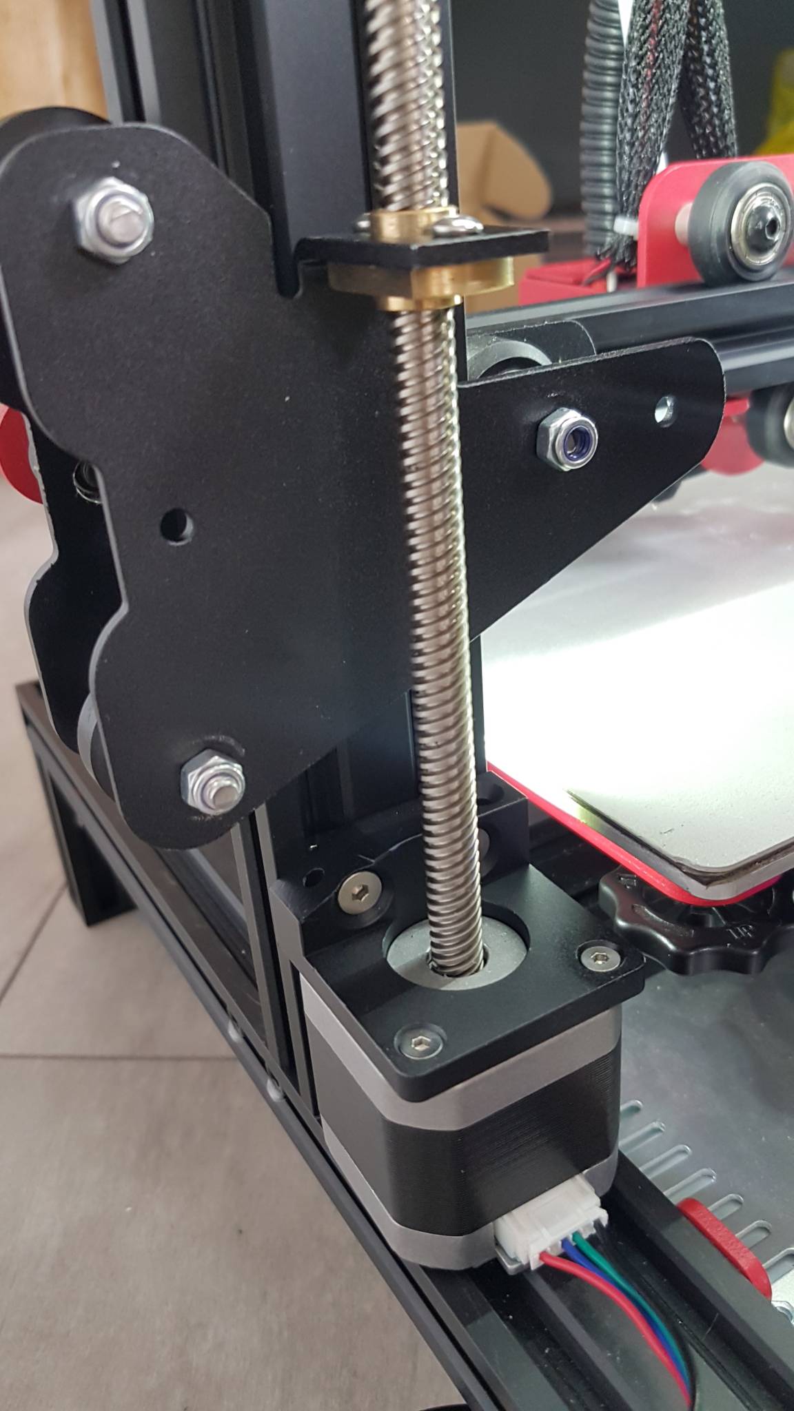

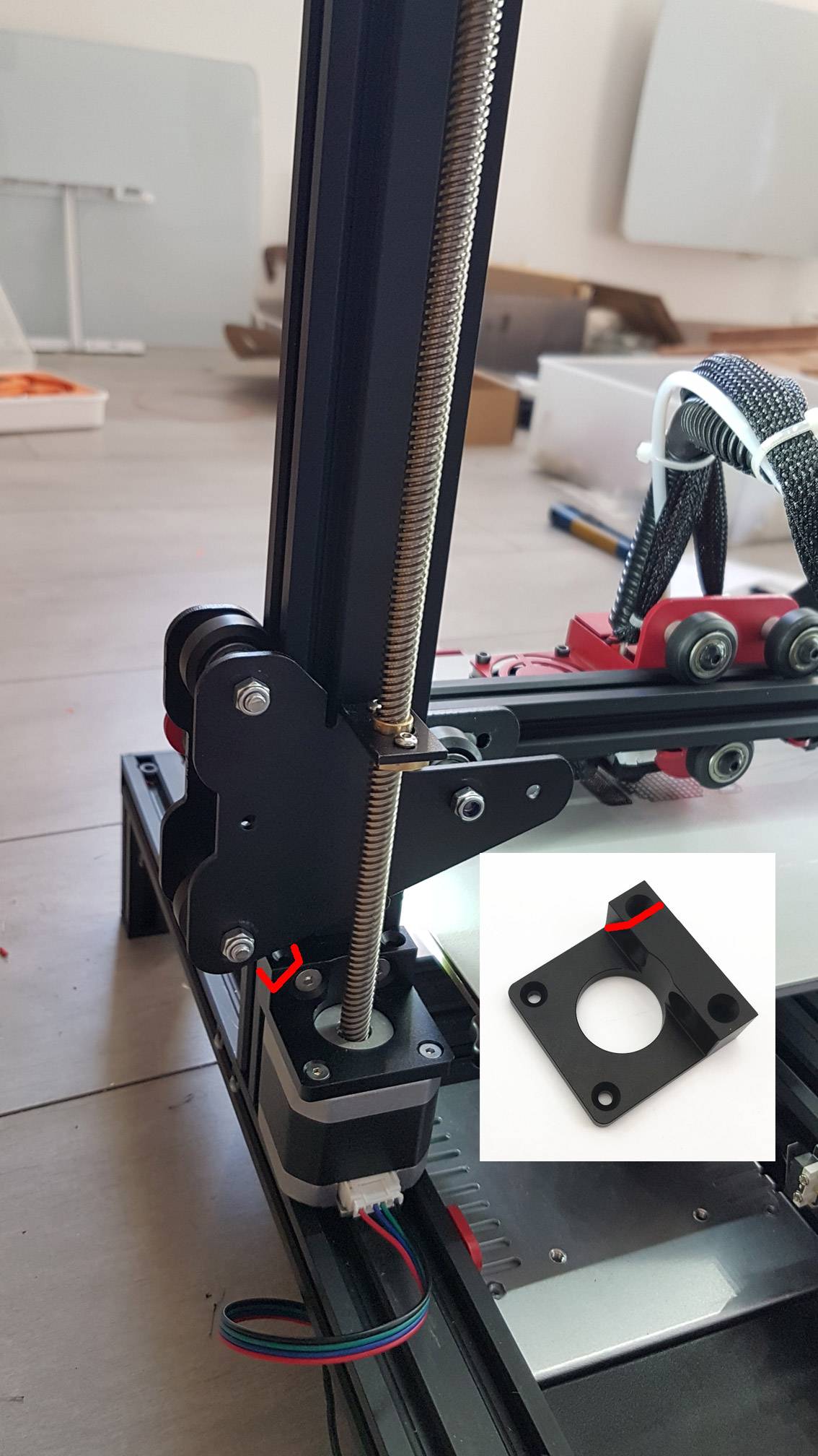

3/ Passer en double Z
Alors là c'est un peu plus compliqué à faire, mais finalement pas tant que ça :
Il faut commencer par acheter un 2em moteur + tige. J'ai pris le même que précédemment.
J'ai également acheté ce kit https://fr.aliexpress.com/item/33044599262.html (option : left) + https://fr.aliexpress.com/item/33023529026.html
Pour l'assemblage, il va falloir démonter tout le portique pour enlever l'axe X. Il va falloir également faire quelques perçages dans le nouveau kit pour l'adapter à notre U30Pro car à l'origine il est prévu pour une CR10. Il s'agit de repercer les 2 trous qui vont permettre de fixer le kit à l'axe X. Il suffit que vous superposiez l'ancienne plaque (rouge) avec la nouvelle (noir) en alignant les axes des galets pour savoir où percer. Il y aussi un trou à agrandir pour permettre le passage de la vis d'axe de bout de la courroie en X.
Voir points rouge sur la photo ci dessous :
Je vous invite également à chanfreiner sur 3/4mm la pièce de support du moteur pour éviter qu'elle tape dans le kit du double Z.
Perso je ne l'ai pas (encore?) fait, mais ça m'oblige à remonter mon BED au max pour éviter que le home Z se fasse trop bas.
Voir photo :
Au niveau câblage du moteur pour le double Z, rien de bien difficile car sur la carte mère de nos U30 il y a déjà un connecteur JST prévu pour ça. En revanche, il vous faudra peut être inverser les câbles bleu et vert au niveau du connecteur coté moteur si vous remarquez que celui ci ne tourne pas quand vous faites bouger votre Z (a tester avant de remonter le portique X).
Niveau soft, il n'y a rien à faire.

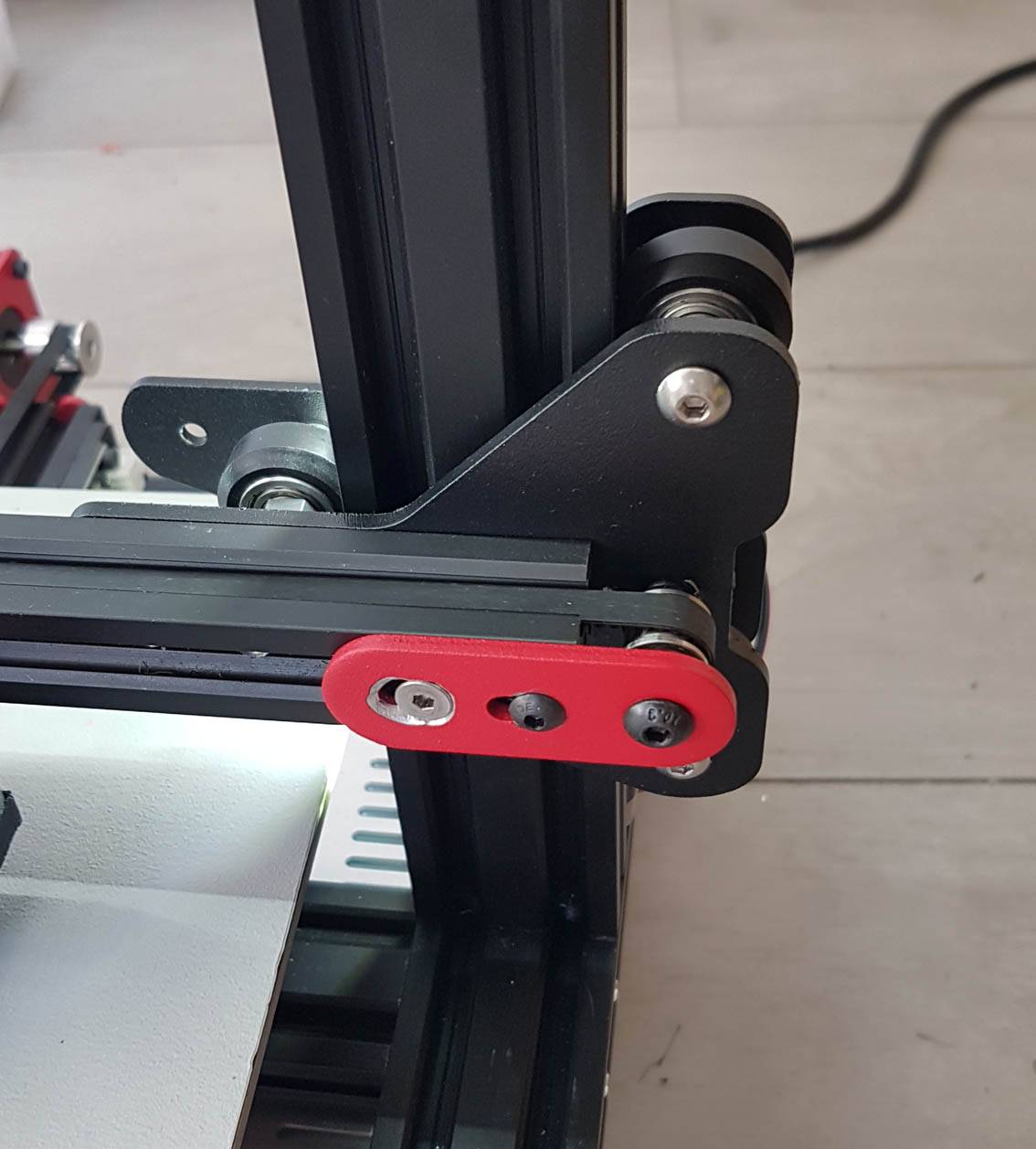

4/ Permettre d'aller tester le coté droit du plateau au BLTouch
Vous avez du remarquer que le BLTouch ne peut pas aller jusqu’à la limite du plateau sur la droite à cause du fait que la buse sort du plateau.
Pour régler ceci, il y a 2 choses à faire :
- Utiliser le firmware que j'ai donné.
- Chanfreiner la pièce de maintient en tension de la courroie X et remplacer au moins la 1ere vis par une vis à tète fraisée. Ainsi le chariot ne tapera pas quand il ira à la nouvelle limite.
Voir photo :
ATTENTION : Le firmware que vous allez télécharger repousse la limite par défaut. Si vous ne faite pas cette opération de chanfrein, le chariot ira taper sur la tête de vis.
Si vous ne voulez pas faire cette opération, éditez le fichier "Configuration.h" du firmware et remplacez :
        #define X_MAX_POS (X_BED_SIZE + 30)
        #define Y_MAX_POS (Y_BED_SIZE + 10)
par
        #define X_MAX_POS X_BED_SIZE
        #define Y_MAX_POS Y_BED_SIZE

Je viens de modifier la pièce support moteur du double Z pour éviter qu'elle rentre en collision avec le kit double Z quand on est à Z0.
