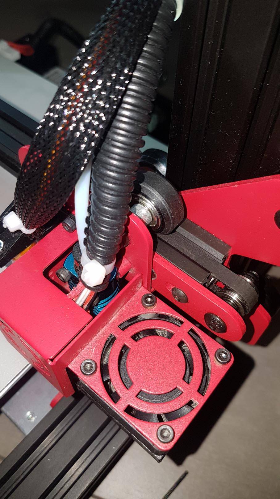

TiamaT Posté(e) Mai 15, 2020 Partager Posté(e) Mai 15, 2020 il y a 38 minutes, PLFmoto a dit : Je ne vois pas l’intérêt je règle en g0 zxxxx avec la feuille après un g28 j'enregistre avec le m851 zxxxx et ensuite m500 je relance un g28 et je fais g0 z0 et là ma feuille devrait glisser comme je l'ai règlée ... mais j'ai sois un 1mm de trop soit 1mm de moins ... je pense vraiment que mon 3D touch fait n'importe quoi Lien vers le commentaire Partager sur d’autres sites More sharing options...
PLFmoto Posté(e) Mai 15, 2020 Partager Posté(e) Mai 15, 2020 Et tu as quoi comme support ? Et est-ce que sa position est bien renseignée dasn le FW ? Lien vers le commentaire Partager sur d’autres sites More sharing options...
TiamaT Posté(e) Mai 15, 2020 Partager Posté(e) Mai 15, 2020 j'ai essayé 2 supports différents et oui à chaque fois j'ai bien mis à jour la position dans le firmware le G29 fonctionne très bien, la tête n'est pas en dehors du plateau J'ai remis le support de daemoncrack là. Lien vers le commentaire Partager sur d’autres sites More sharing options...

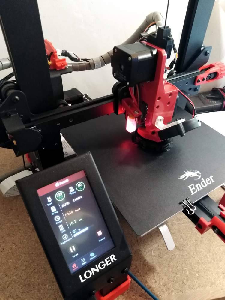

PLFmoto Posté(e) Mai 15, 2020 Partager Posté(e) Mai 15, 2020 De ce que j'ai pu lire sur ce post, beaucoup de personnes ont eu des soucis avec leur palpeurs sur ce fang... De mon côté, j'ai 2 3Dtouch installé sur 2 Longer et aucun soucis... J'en ai même commandé 2 autres pour monter sur mes Ender3 Tu aurais une photo de ton montage ? Teins, voici le mien : Lien vers le commentaire Partager sur d’autres sites More sharing options...
TiamaT Posté(e) Mai 15, 2020 Partager Posté(e) Mai 15, 2020 voici mon installation Lien vers le commentaire Partager sur d’autres sites More sharing options...
PLFmoto Posté(e) Mai 15, 2020 Partager Posté(e) Mai 15, 2020 Tu as la bonne hauteur entre ta buse et ton palpeur au repos ? Lien vers le commentaire Partager sur d’autres sites More sharing options...
flexy2dd Posté(e) Mai 15, 2020 Partager Posté(e) Mai 15, 2020 Après pas mal de tests je confirme ce que dis @PLFmoto la hauteur entre le blt et la buse (3mm préconisé par anclabs) est très important ! Je pense que sinon la course de la tige n'est pas assez précise Lien vers le commentaire Partager sur d’autres sites More sharing options...
TiamaT Posté(e) Mai 15, 2020 Partager Posté(e) Mai 15, 2020 je suis à 3.4mm c'est très dur à mesurer Lien vers le commentaire Partager sur d’autres sites More sharing options...
flexy2dd Posté(e) Mai 15, 2020 Partager Posté(e) Mai 15, 2020 Moi je me suis imprimé une cale de 3mm Et je me base la dessus Lien vers le commentaire Partager sur d’autres sites More sharing options...
PLFmoto Posté(e) Mai 15, 2020 Partager Posté(e) Mai 15, 2020 (modifié) Ben tu vois, j'ai 4.2mm sur mes deux machines et ça fonctionne parfaitement... Tiens, une question con, tu as bien eu le retour du M500 ? (j'ai déjà eu le cas...) Modifié (le) Mai 15, 2020 par PLFmoto Lien vers le commentaire Partager sur d’autres sites More sharing options...
TiamaT Posté(e) Mai 15, 2020 Partager Posté(e) Mai 15, 2020 c'est à n'y rien comprendre ! vous me conseillez quoi comme support alors ? Lien vers le commentaire Partager sur d’autres sites More sharing options...
PLFmoto Posté(e) Mai 15, 2020 Partager Posté(e) Mai 15, 2020 (modifié) Aucune idée, de mon côté, je suis en E3Dv6... Peut être celui qui en en première page Modifié (le) Mai 15, 2020 par PLFmoto Lien vers le commentaire Partager sur d’autres sites More sharing options...

PLFmoto Posté(e) Mai 15, 2020 Partager Posté(e) Mai 15, 2020 (modifié) Il y a 3 heures, TiamaT a dit : c'est à n'y rien comprendre ! vous me conseillez quoi comme support alors ? Alors, figures-toi qu'il viens de m'arriver la même chose que toi... J'avais fait la même procédure que toi à savoir lancer un G28 pour voir. Et ben, ça m'a tout déréglé !!! Donc, fais ton réglage , ton M851, ton M500 et lance ton impression SANS REFAIRE DE G28 !!! Je viens de refaire mon réglage complet et maintenant, ça re-fonctionne nickel Modifié (le) Mai 15, 2020 par PLFmoto Lien vers le commentaire Partager sur d’autres sites More sharing options...
Yo' Posté(e) Mai 15, 2020 Partager Posté(e) Mai 15, 2020 Ah bah oui, un G28 reset le home. Il faut faire un M420 S1 pour rappeler le bed leveling (si il a été enregistré par un M500) Lien vers le commentaire Partager sur d’autres sites More sharing options...
