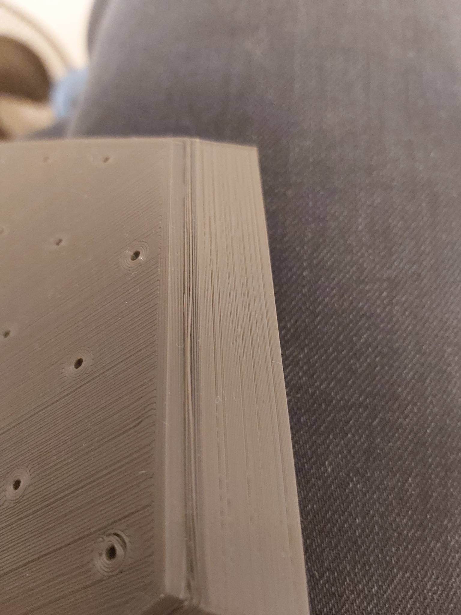

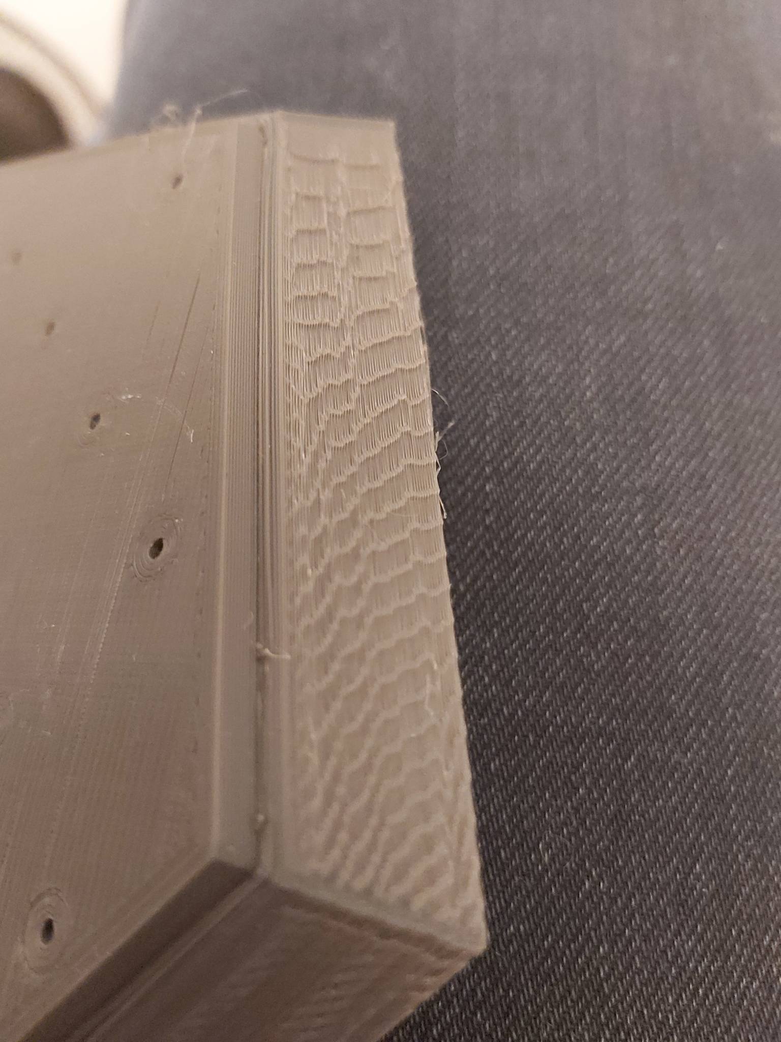

Akyelle Posté(e) Janvier 9, 2020 Partager Posté(e) Janvier 9, 2020 (modifié) Bonjour, J'ai un soucis récent avec mes impression : sur une face j'ai des étranges vibrations J'ai fait quelque recherches, mais tout ce que j'ai trouvé ce sont des vibrations qui font "écho" à un motif ce qui n'est pas du tout mon cas : A droite une face "normale" a gauche la vibration bizarre En plus comme vous le voyez le reste de l'impression est pas net, ça me le fait que depuis récemment J'ai essayé : de retendre les courroies, de resserrer les roulement Mais la je seche, je ne vois pas d'où ça peut venir. Mais l'imprimante fait un bruit bizarre quand elle se déplace maintenant, plus qu'avant en tout cas Ce que j'ai changé récemment : j'ai ajouté un BL touch. Autre question, rien a voir : j'ai de légers "points" sur mes axes X et Y (plus Y), comme si il y avait des emplacement qui s'étaient enfoncés au niveau des roulement et qui crée une retenue bizarre Je sais que le problème ne viens pas de là car il n'y aurais qu'une vibration et qu'en plus j'ai ce soucis de roulement bizarre depuis longtemps Mais j'aimerais savoir si c'est normal ? xD Merci d'avance Modifié (le) Janvier 9, 2020 par Akyelle Lien vers le commentaire Partager sur d’autres sites More sharing options...
Titi78 Posté(e) Janvier 10, 2020 Partager Posté(e) Janvier 10, 2020 Bonjour Pour le motif bizarre je ne sais pas trop mais même de l'autrecôté c'est pas top. Ça me fait penser à un problème de guidage du Z avec la noix de vis Z trop serrée sur le bâti qui renvoie le faux rond de la vis Z . Donc verifier que le guidage axe Z est ok et bien réglé (pour cela il faut enlever lesvis Z. Bien vérifier que la traverse X soit perpendiculaire au montant Z et verifier le serrage des vis d'assemblage. Ensuite le motif peu être du a une épaisseur parois trop faible qui laisse percevoir le remplissage De toute façon il y a quelque chose de desserré peux être la fixation de la tête sur le chariot. Comme on ne sais pas l'orientation de la pièce sur la machine on ne peux pas vraiment en dire plus. Tu as aussi parlé de points sur X et Y C'est points sont ils sensiblent courroie retirée ? Si oui c'est unproblème de galets sale ou avec un plat Lien vers le commentaire Partager sur d’autres sites More sharing options...

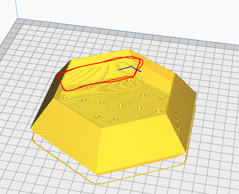

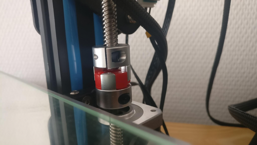

Akyelle Posté(e) Janvier 10, 2020 Auteur Partager Posté(e) Janvier 10, 2020 (modifié) Hello ! Merci pour ta réponse il y a une heure, Titi78 a dit : Donc verifier que le guidage axe Z est ok et bien réglé On parle de ça ? il y a une heure, Titi78 a dit : Ensuite le motif peu être du a une épaisseur parois trop faible qui laisse percevoir le remplissage C'est creux, il n'y a pas de remplissage Simplement un mur (de 1 mm environs il me semble) il y a une heure, Titi78 a dit : Comme on ne sais pas l'orientation de la pièce sur la machine on ne peux pas vraiment en dire plus. Yes tout a fait pardon ! La pièce est prise en photo à l'envers ici, les trous étaient la surface d'accroche : Marque rouge : l'emplacement des anomalies accentuées, mais en fait j'ai vu qu'il y en avait un peu partout mais de façon beaucoup moins visible Marque bleu : un peu près là ou j'ai arrêté l'impression il y a une heure, Titi78 a dit : C'est points sont ils sensiblent courroie retirée ? Aucune idée, je vais regarder comment faire pour retirer la courroie Ce soir je ferais de nouveaux essais, je viendrais aux nouvelles Modifié (le) Janvier 10, 2020 par Akyelle Lien vers le commentaire Partager sur d’autres sites More sharing options...
Titi78 Posté(e) Janvier 10, 2020 Partager Posté(e) Janvier 10, 2020 Sur la photo les coupleurs ne sont pas d'origine. Se sont des coupleurs élastique par caoutchouc ? Je ne pense pas que ces coupleurs soit une bonne idée. Des coupleurs élastique sont à proscrire car pas assez précis sur les hauteurs Z à cause de l'absorption pas le caoutchouc rouge. Pour éviter le phénomène de tassement du Z qui provoque une pate d'éléphant sur lespremières couches il faut que la vis Z soit en appuis contre l'axe moteur (mettre une cale si besoin ) Pour le réglage du Z je parlais des galets qui roulent sur les montants verticaux du Z pour faire monter descendre la bare du X. Ces galets ont un exentriques qui permet de régler le jeu. Il ne doit pas y avoir de jeux sur le Z . C'est galets doivent être en appuis contre le profilé mais sans être trop serrés pour ne pas avoir de points dur. Pour contrôler le glissement correct il faut démonter la vis du Z en desserant le coupleur et en enlevant les noix en laiton qui sont fixées par 2 vis. Ces 2 vis ne doivent pas être bloquées car la noix doit pouvoir glisser sur sont support pour absorber le faux rond de la vis Z. Le motif sur ta face peux être due au depart de couche ou fin de couche pour le savoir il faut regarder la simulation sur cura lors de ton prochain print (recharger le stl refairele tranchage et le gcode pour pouvoir vérifier et comparer le gcode avec la simulation ) On ne connaît pas non plus tes paramètres utilisés dans cura donc difficile de savoir ce qui ne serait pas bon 1 Lien vers le commentaire Partager sur d’autres sites More sharing options...
Akyelle Posté(e) Janvier 10, 2020 Auteur Partager Posté(e) Janvier 10, 2020 il y a 20 minutes, Titi78 a dit : Sur la photo les coupleurs ne sont pas d'origine. Se sont des coupleurs élastique par caoutchouc ? Ah si, j'ai pas changé cette partie là, c'est peut être que sur la CR10S et pas sur la CR10 ? Ce sont les même sur ce post : https://www.lesimprimantes3d.fr/forum/topic/14233-cr10s-vibration-de-laxe-z-souci-de-coupleur/ il y a 20 minutes, Titi78 a dit : Pour éviter le phénomène de tassement du Z qui provoque une pate d'éléphant sur lespremières couches il faut que la vis Z soit en appuis contre l'axe moteur (mettre une cale si besoin ) Yes, c'est une ancienne photo, mais je crois qu'il faut que je vérifie Alors pour l'axe Z, j'ai bien resserré juste les roulement, je démonterais tout ça ce soir ^^ il y a 22 minutes, Titi78 a dit : On ne connaît pas non plus tes paramètres utilisés dans cura donc difficile de savoir ce qui ne serait pas bon Je ne les ai pas mis car je pense que le soucis est mécanique comme il n'apparait qu'à un endroit, que récemment et que ça ressemble a une vibration Je ne suis pas chez moi actuellement (d'où la vieille photo ^^ ) ce soir j'essayerais de faire tout ce que tu m'as dit, je mettrait les paramètres de cura si ça peut aider aussi :) Merci beaucoup en tout cas ! Lien vers le commentaire Partager sur d’autres sites More sharing options...
