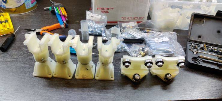

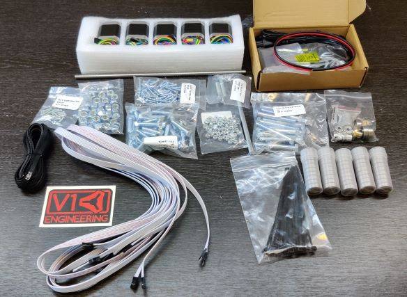

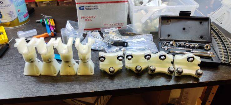

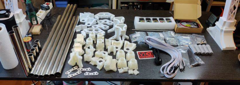

J'ai commandé les kit de pièces chez V1 car je ne voulais pas m'embêter à acheter tous les composants un par un et ca m'évitait les problèmes de vis aux dimension US. J'ai pris le kit complet sans la carte de contrôle.
Voici le kit reçu:
La BOM complète avec les pièces imprimées en PLA (ca prend énormément de temps à cause des taux de remplissage entre 35 et 55%) et les tubes inox.

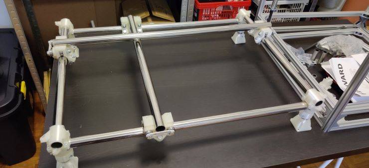

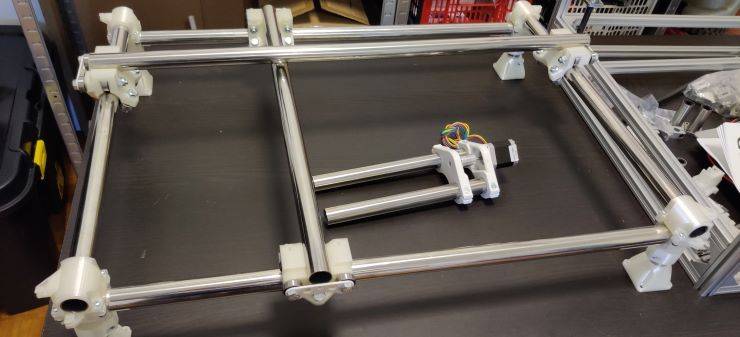

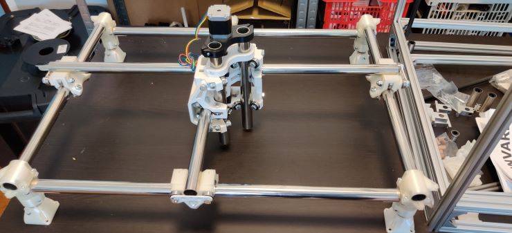

Les premières étapes du montage:
La conception est vraiment top, ça s'assemble sans souci et c'est bien pensé.

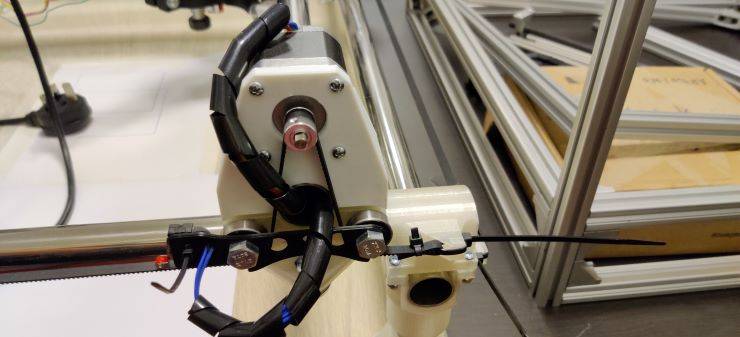

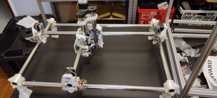

J'ai installé les courroies, j'appécie le sysème d'entrainement avec les moteurs portés. Vu les vitesses envisagées ça convient bien. Le système d'acroche des courroies avec 2 colliers plastiques est également intéressant (photos à venir).

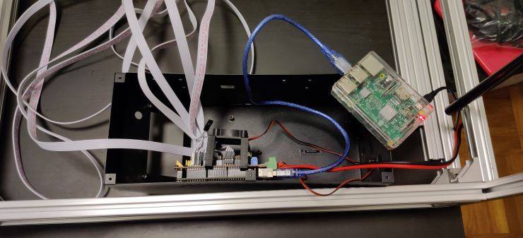

Côté électronique je vais utiliser une des MKS Sbase 1.3 que j'ai en stock. J'ai parcouru rapidement le firmware Marlin 2 proposé sur le site de V1 et cela semble assez simple. Quelques petites adaptations pour annuler les parties lièes au bed et à l'extruder. Ca me permettra de rester sur Marlin pour toutes mes machines.
Ca me permettra également de piloter la machine via Octoprint comme les imprimantes. Par contre je ne prévois pas de laisser la machine tourner seule, je trouve ça autrement plus risqué que les imprimantes.

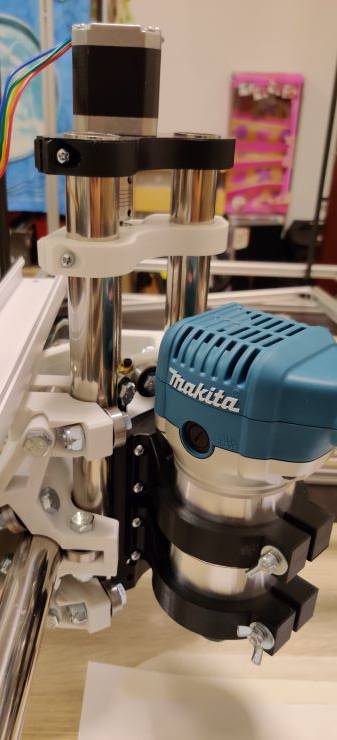

Pour le spindle je réfléchis encore, soit la tête Dewalt ou Kress que l'on voit souvent ou quelque chose dans ce genre la:
Next step le cablage et réfléchier au boitier de contrôle, je suis en train de réfléchier à ré-utiliser le boitier de ma CR10 qui ne me sert plus à rien.

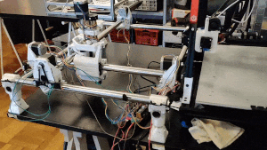

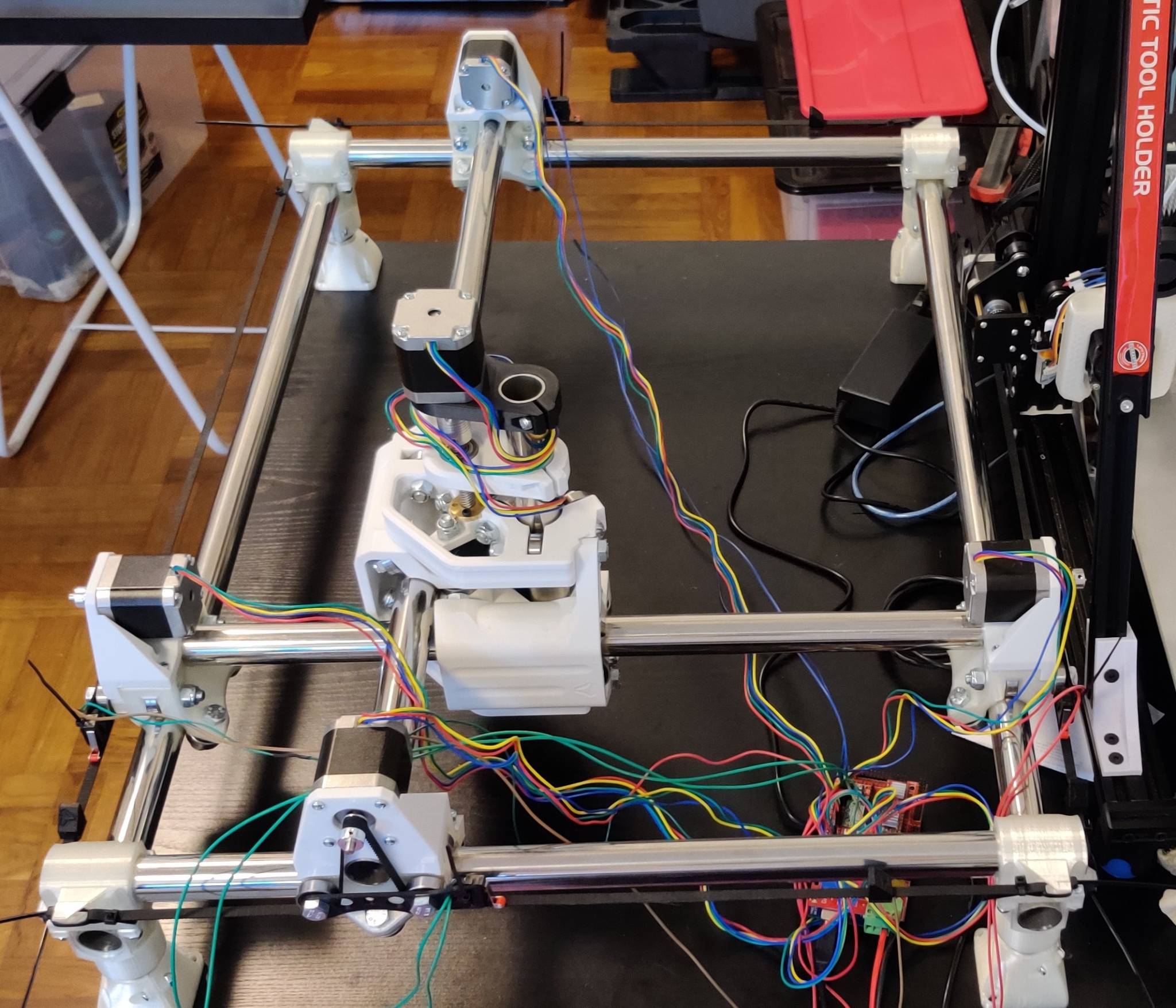

Salut,
Quelques nouvelles, la machine est cablée et surtout les endstops sont également cablés et fonctionnent!🤘 Ca permettra de s'assurer au demarrage que la machine est bien d'équerre.
Cablage a la volée pour le moment.
Next steps:
  • Desactiver le homing du Z dans Marlin
  • Cabler proprement
  • Imprimer un support pour stylo pour tester et calibrer la machine.
  • Choisir une broche, la dewalt conseillee semble tres bien mais n'existe qu'en 110V 😥, je vais chercher un modele sur Alie mais plus petit que celui que j'avais mis plus haut, celui la est beaucoup trop lourd je le crains.

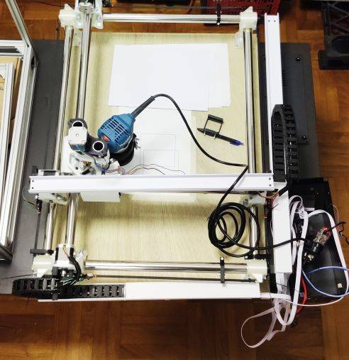

Hello,
Petit état d'avancement du projet:
  • cablage un peu amélioré
  • Mise en place d'un Rpi avec Octoprint
  • Premier dessins pour valider les dimensions et l'équerrage.
Je galere un peu pour trouver une planche aux dimensions dont j'ai besoin (c'est le probleme en asie, il n'y a presque pas de magasin de bricolage et la découpe à la demande est inexistante sauf dans les bouiboui qu'on ne trouve pas sur google).
Donc pour le moment le boitier reste à l'arrache, quand j'aurais le support je pourrais installer des "cable chain" et définir la position définitive du boitier.

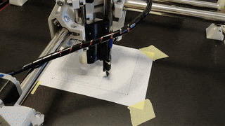

Pour le dessin j'ai commencé par des mouvements simples en pilotant via printoid et ensuite j'ai tenté une forme en arrondi sous Fusion360. Je suis content j'ai réussi à utiliser le module cam et à générer le Gcode avec Fusion. Vraiment super ce soft.

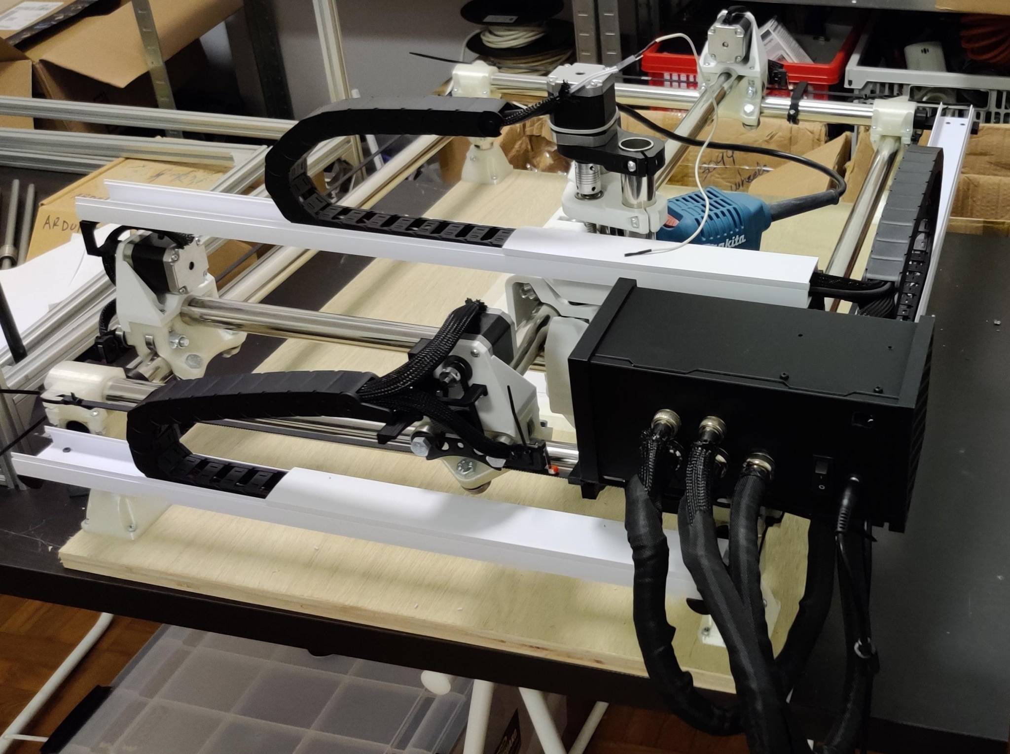

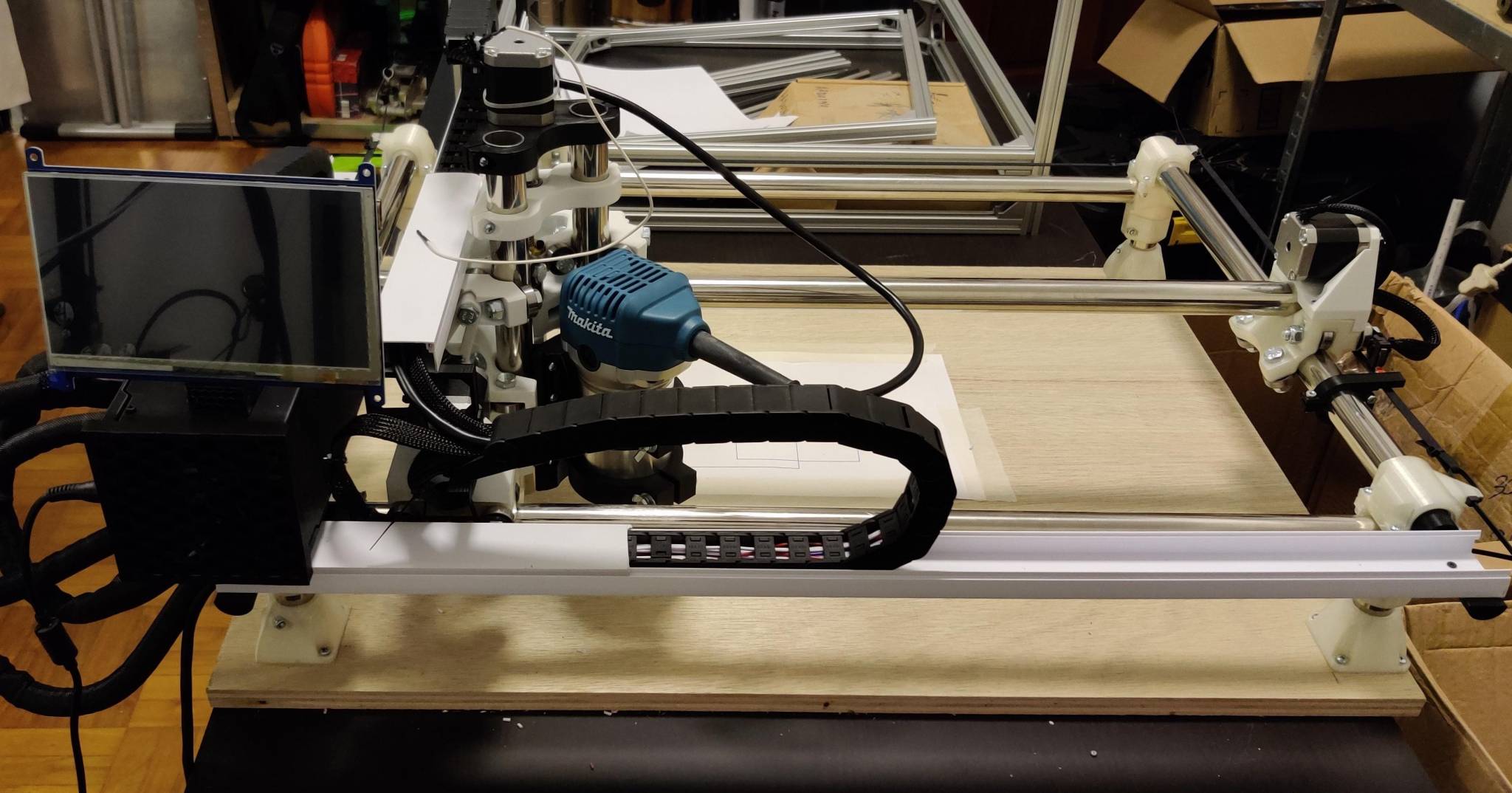

Salut à vous,
La MPCNC avance à son rythme.

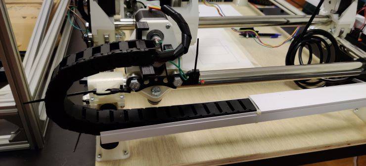

J'ai fini par trouver une boutique pour faire découper la planche en bois, 20S$ de taxi pour une planche à 9S$...afin de rentabiliserj 'en ai profité pour prendre une défonceuse.
J'ai donc pu fixer la MPCNC sur la planche en m'assurant que le cadre soit bien d'équerre.

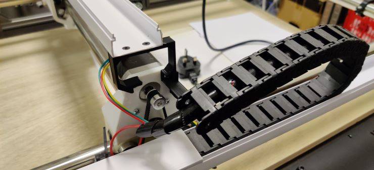

J'ai également imprimé les supports pour attacher les chemins de cable et j'ai utilisé de la gaine électrique pour les guider/porter.
Il me reste à gainer les fils car la solution actuelle du serpentin enroulé autour ne me convient pas. Il me manque également du chemin de cable pour les cables de la tête (moteur Z et alim défonceuse). La galère en ce moment c'est qu'il n'y a quasiment plus d'expé des vendeurs en chine, j'ai des commandes vieilles de 4 semaines sur Aliexpress et ça ne part pas...Je vais me rabattre sur Amazon.
J'ai imprimé une boite pour la ramps et le Rpi, le modèle vient de thingiverse. Apres impression je me rend compte que le design est de la 💩. Pour fermer la boite il faut visser dans le plastique et il n'y même pas de perçage de prévu.Bref ça fait dégeu 🤬
Donc je suis en train de modéliser une boîte sur Fusion.
Petit souci:
Le homing avec double endstop fonctionne bien, je n'ai pas d'écart sur le Y mais j'ai un léger écart sur le X (4mm). Au moment du homing les 2 côtés ne touchent pas le home au même moment et c'est normal, cela permet de rattraper le défaut d'alignement.
Le souci est que losque je demande un déplacement du X les deux moteurs ne démarrent pas en même temps. Le défaut censé etré ratrappé avec le home est conservé au premier mouvement apres le home, ensuite les 2 moteurs se déplacent bien de manière synchro.
Il va falloir que j'investigue. Ce défaut d'alignement me donne un écart d'1mm sur les diagonales d'un carré de 10cm de côté, donc il est légèrement parrallélépipédique.
J'espère faire les premiers copeaux rapidement, probablement pour faire une base pour celui-là.
LC

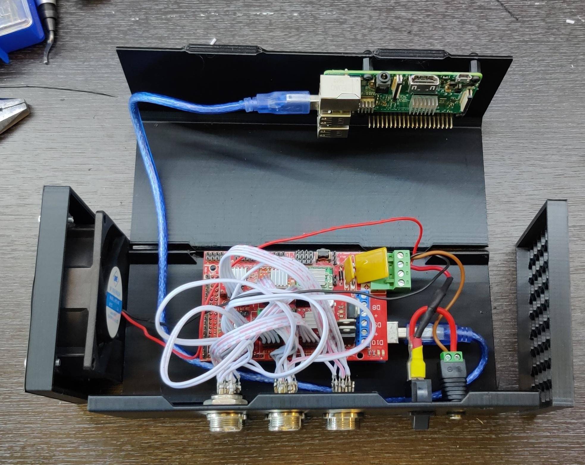

Hello a tous,
Un point d'avancement:
  • Le boitier de contrôle est fini. Apres 3 essais je suis enfin satisfait du résutat. Le boitier est constitué de 2 ensembles assemblés via un fil de fer qui traverse des charnières. Ca permet d'ouvrir le boitier en cas de besoin pour le cablage ou autre. La boîte est fermée aux 2 extrêmités par des grilles, l'une supporte un ventilo.
  • La cablage est terminée avec les chemins de cables et les gaines.
La dernière photo montre un test d'intégration d'un écran 7 pouces pour contrôler la CNC via octoprint (pour le moment j'utilise mon téléphone)

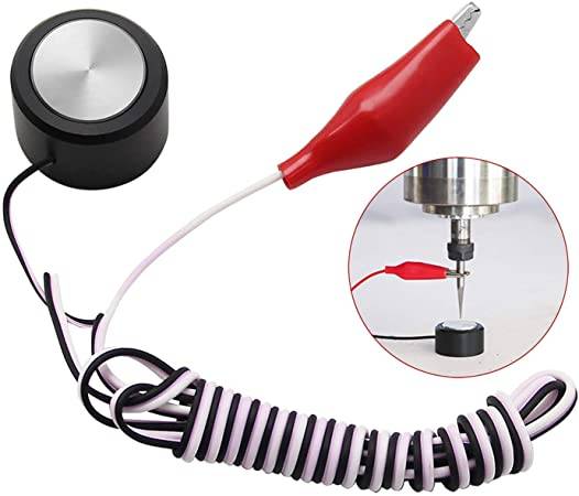

J'utilise comme endstop pour Z une "touch plate". C'est une plaque métallique qui détecte lorsque la fraise touche celle-ci (une pince croco sur la fraise et lorsque la fraise touche la plaque ca ferme la boucle qui est reliée aux pin Z- de la ramps).
Mécaniquement ca fonctionne bien par contre j'ai du mal a intégrer l'offset de la touch plate (19.3mm) dans le firmware et/ou Fusion 360.
Dois-je intégrer cet offset dans Marlin (position home du Z) ou declarer ca comme une sonde genre BLtouch mais sans deploiement?
Ou dois-je mettre cet ofsset dans Fusion 360? Dans le setup ou le process?
Pour le moment j'essaye de faire un simple surfaçage. Sur Fusion la simu montre la tête se déplacer au point de départ, descendre de 19.3mm, faire le surfaçage et remonter à 19.3mm.
Dans la vrai vie la tête (qui est déja a 19.3mm de la surface de la pièce) remonte de 19.3mm (donc ce trouve a 2 fois l'offset au dessus de la pièce) descend de 19.3mm et fait le surfaçage dans le vide.
J'ai de toute évidence un problème d'origine mais apres quelques heures je ne m'en sors pas.

Bon je vais regarder du côté de GRBL+CNCjs mais je suis tellement proche du but avec Marlin que j'aimerai bien y arriver avant de passer à autre chose.
Pour Fusion pas d'idée d'où il faut mettre l'offset du probe?
Спасибо
LC
ps: Avec tout ça on va croire que je parle russe alors que j'y entrave rien du tout 😃
il y a 1 minute, miserovitch a dit :
C'est pas possible, c'est pas dans Fusion que ça se passe, c'est l'interface chaise/clavier qui doit s'occuper de ça au dernier moment.
Je te le répète, Marlin est mal foutu pour faire du fraisage contrairement à ce qui se dit ici ou là.
Tu vas perdre ton temps et ta patience.
Il y a dans Fusion un très bon post-processeur GRBL et CNCjs est beaucoup plus orienté métier
