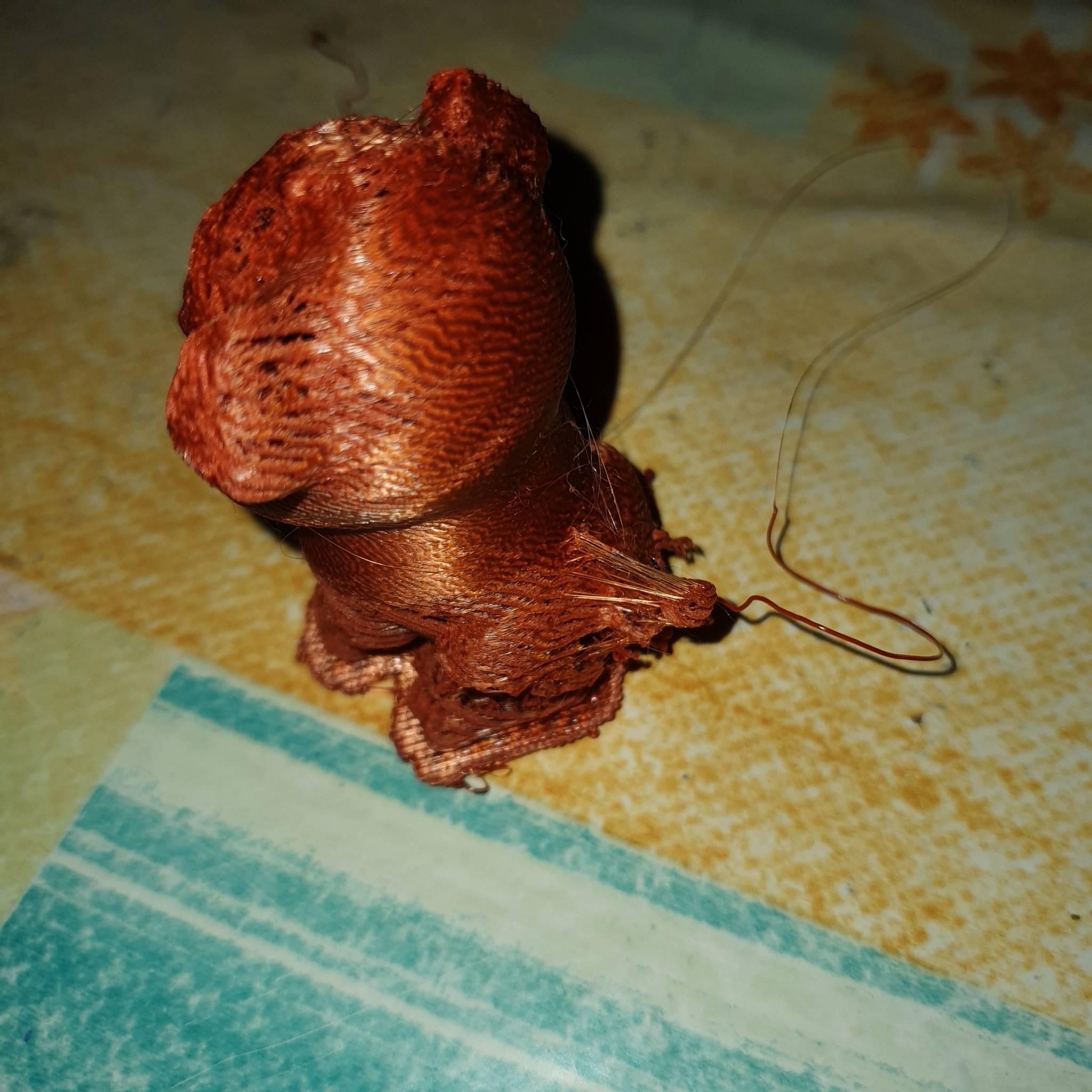

Duncan4031 Posté(e) Février 1, 2020 Posté(e) Février 1, 2020 @fabfr3 Changer d'imprimante signifie une nouvelle dépense , au moins 250 €, et une imprimante en kit que tu devras monter toi même sans garantie que tu réussisses à la paramétrer correctement. Sur les dernières photos on est tous d'accord pour dire que tu as de la sous extrusion. un peu comme si l'extrudeur ne pinçait pas assez le filament
fabfr3 Posté(e) Février 1, 2020 Auteur Posté(e) Février 1, 2020 (modifié) alors déjà merci beaucoup à Bullstyx pour la proposition, très sympa ensuite en suivant les conseils de Lolo et mettre 98 au lieu de 93, j'ai un cube beaucoup plus résistant ! peut être que c'est la clé concernant ma sous extrusion, je teste de nouveau l'impression du petit chien que vous connaissez bien maintenant et je vous tiens au courant. c'est vrai, le changement d'imprimante n'est peut être pas une bonne idée mais qui sait, peut être suis je tombé sur un exemplaire défaillant ? Duncan, l'extrudeur est neuf donc je ne sais pas comment je pourrais améliorer le pincement justement à part augmenter la valeur du step/mn, ce que je viens de faire Modifié (le) Février 1, 2020 par fabfr3

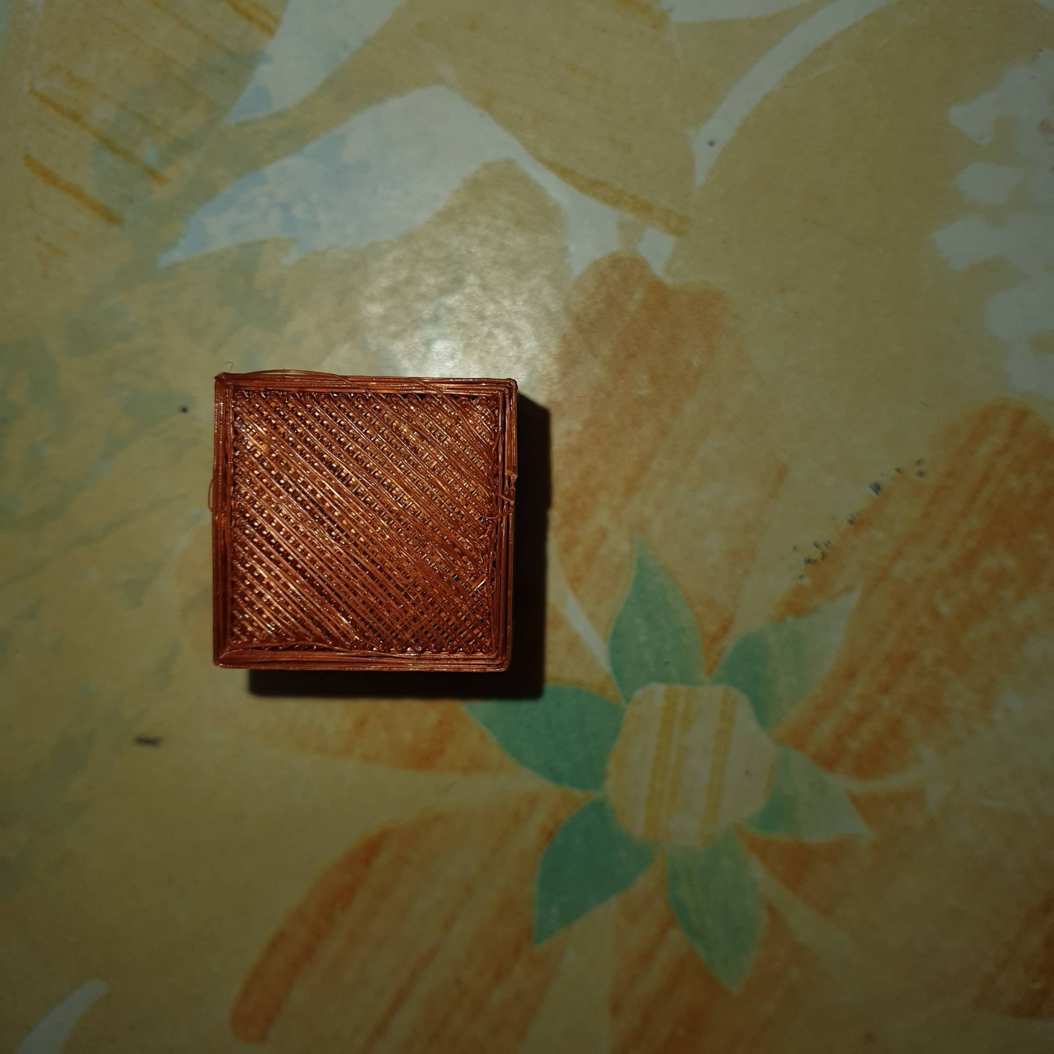

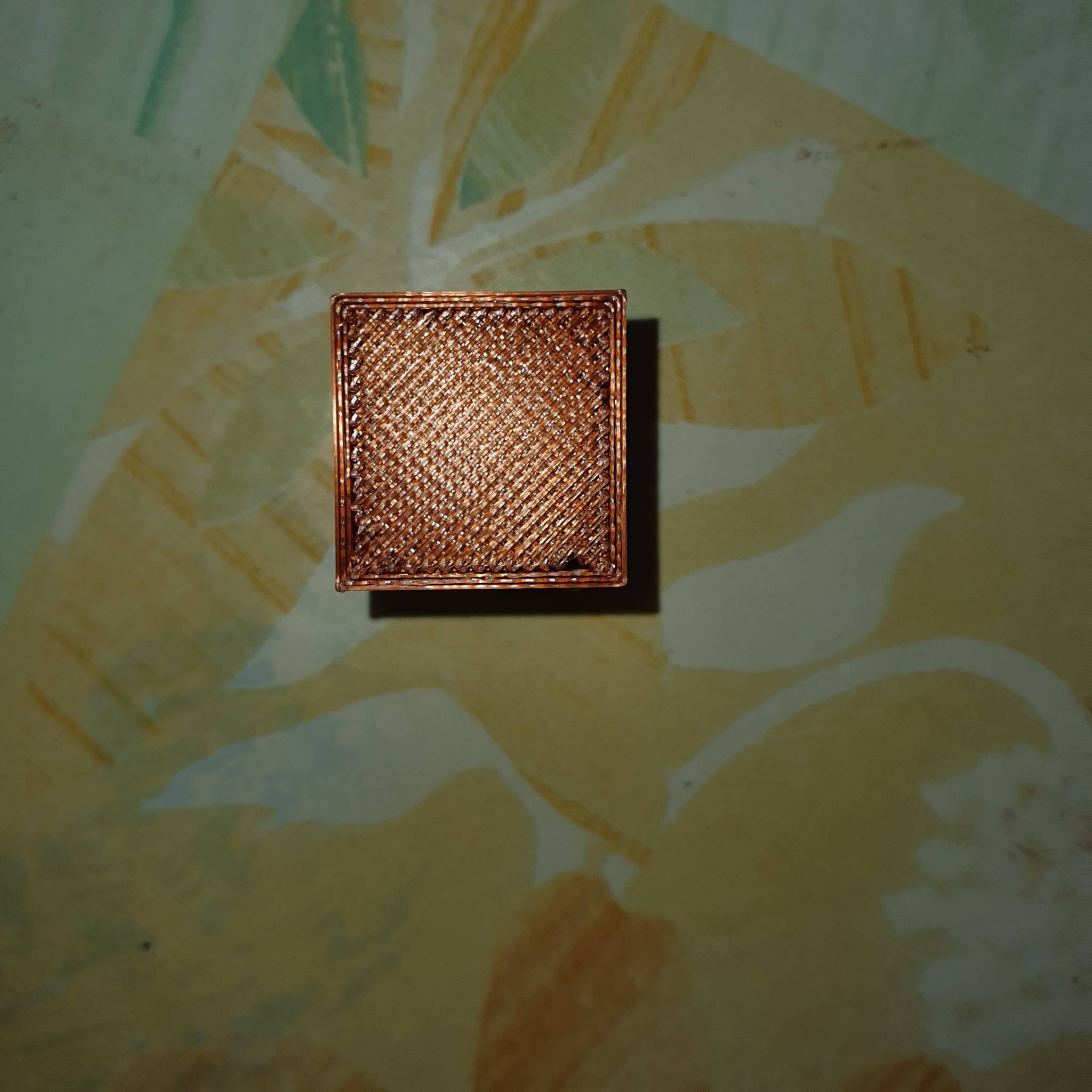

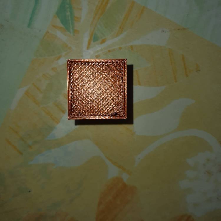

LOLO710 Posté(e) Février 1, 2020 Posté(e) Février 1, 2020 Pourrais tu mettre les photos du cube en présicant le haut et le bas

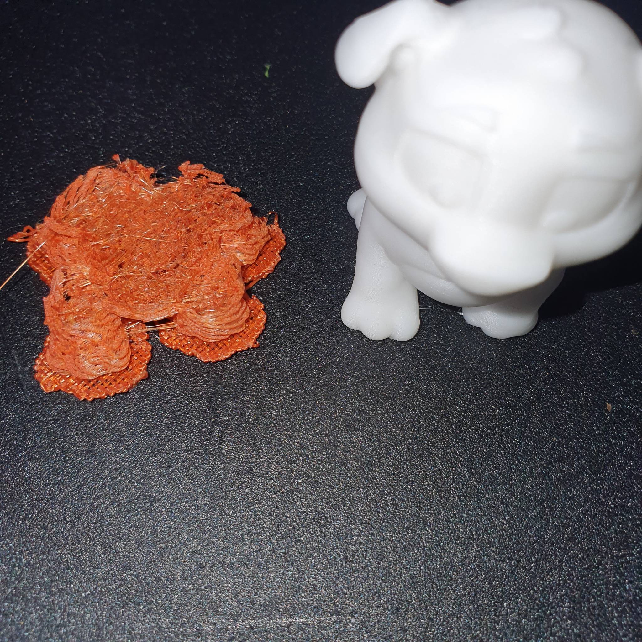

fabfr3 Posté(e) Février 1, 2020 Auteur Posté(e) Février 1, 2020 (modifié) Le 01/02/2020 at 12:38, LOLO710 a dit : Pourrais tu mettre les photos du cube en présicant le haut et le bas Dérouler deuxième photo le haut, troisième le bas et première le toutou mis en pause comparé au premier, catastrophe Modifié (le) Février 1, 2020 par fabfr3

fabfr3 Posté(e) Février 1, 2020 Auteur Posté(e) Février 1, 2020 C'est bien du pla le filament, je n'ai plus de blanc, le peu qui était fourni avec la machine, pas de claquement au niveau de l'extrudeur , je referai une vidéo pour que vous puissiez voir, ce pla cuivre fonctionnait très bien lors des premières impressions et je n'ai absolument pas touché aux réglages. Franchement je soupçonne un problème hardware ...

LOLO710 Posté(e) Février 1, 2020 Posté(e) Février 1, 2020 Ton cube a tout les défauts de sous extrusion https://www.simplify3d.com/support/print-quality-troubleshooting/gaps-in-top-layers/ https://www.simplify3d.com/support/print-quality-troubleshooting/under-extrusion/ Peut tu faire le réglage de l'extrudeur tu mesure 120mm tu fait une marque tu chauffe la buse tu va dans move axis extrudeur et tu met 100mm et tu envoi mesure ce qu'il reste fait le calcul 120 - ce qui reste = ??? Step/mm dans ton firmware X 100 = (???) (???) ÷ ??? = ta nouvelle valeur de step/mm que tu va mettre dans ton imprimante pense bien après a faire un store setting pour enregistrer, sinon quand tu va rallumer l'imprimante la valeur reviendra comme à l'origine.

LOLO710 Posté(e) Février 1, 2020 Posté(e) Février 1, 2020 J'arrive pas a comprendre que tu t'obstine a vouloir imprimé ce foutu chien qui prend 4h sachant que t'on imprimante ne va pas c'est du temps perdu. Un cube prend 20mn on voit tout de suite ce qui va pas et on peut tout de suite modifié les réglages et relancé un print. Le chien tu le feras quand ton imprimante sera op.
fabfr3 Posté(e) Février 1, 2020 Auteur Posté(e) Février 1, 2020 Le 01/02/2020 at 18:50, LOLO710 a dit : J'arrive pas a comprendre que tu t'obstine a vouloir imprimé ce foutu chien qui prend 4h sachant que t'on imprimante ne va pas c'est du temps perdu. Un cube prend 20mn on voit tout de suite ce qui va pas et on peut tout de suite modifié les réglages et relancé un print. Le chien tu le feras quand ton imprimante sera op. Dérouler tu as vu le cube? plutôt pas mal non ? et pourtant ... oui ce foutu chien est le vrai test et même si je ne fais que les pieds en 1/2 heure, je vois si c'est bon ou pas
