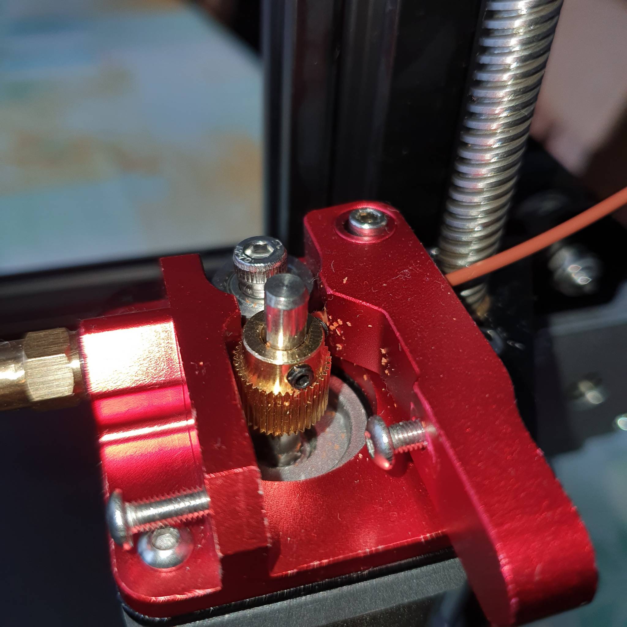

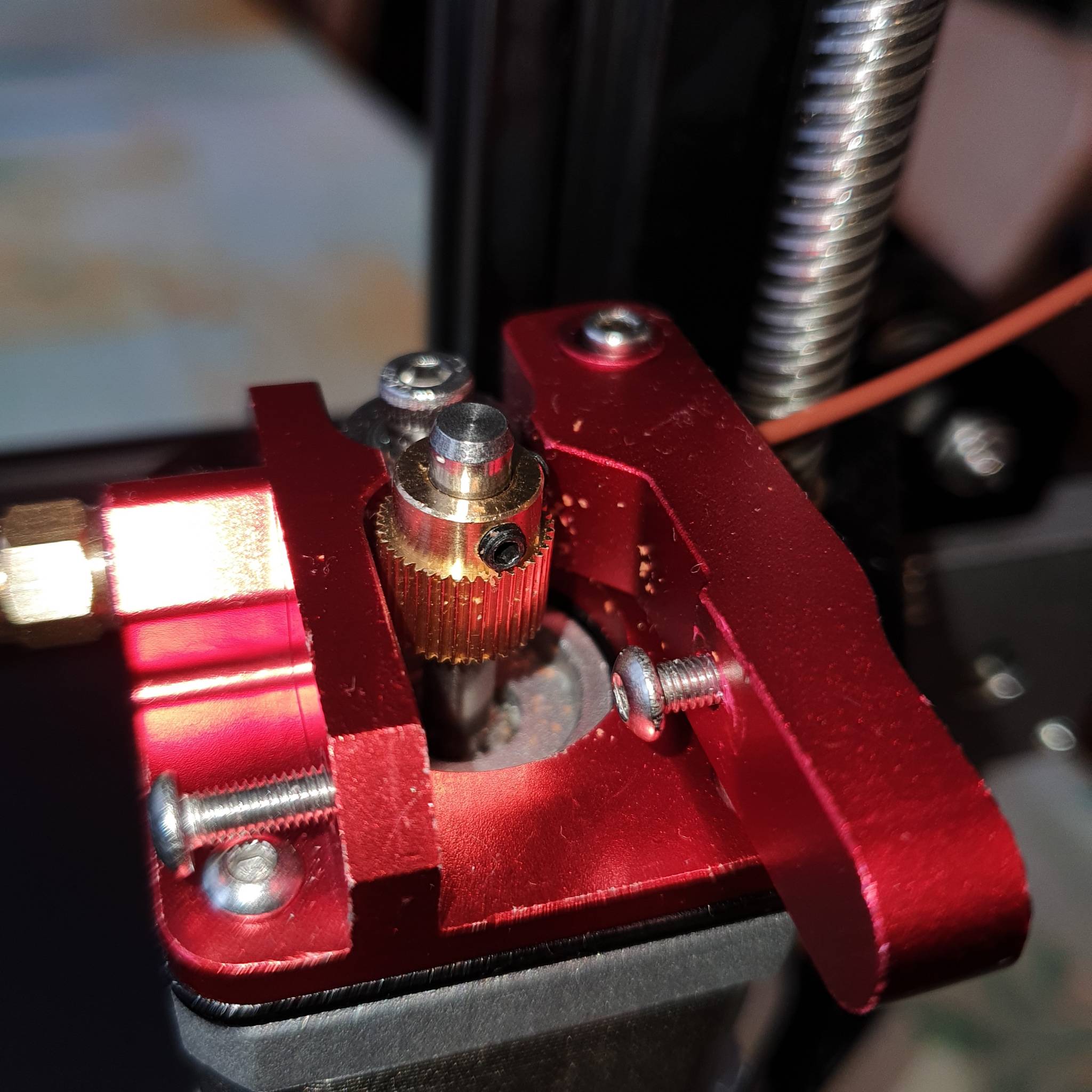

fabfr3 Posté(e) Février 2, 2020 Auteur Posté(e) Février 2, 2020 bon alors voilà une vidéo, pas d'impression je fais just move axis - extrudeur et 200mm 1
LOLO710 Posté(e) Février 2, 2020 Posté(e) Février 2, 2020 (modifié) Ton pignon est pas visé sur le meplat du moteur, il tourne autour de l'axe ,faut pas chercher plus loin regarde plus haut il y a des photos, Modifié (le) Février 2, 2020 par LOLO710
LOLO710 Posté(e) Février 2, 2020 Posté(e) Février 2, 2020 J'en sur sur que ton axe de moteur doit avoir plein de marque
LOLO710 Posté(e) Février 2, 2020 Posté(e) Février 2, 2020 Remonte ca correctement et prend une photo, serre bien les vis
fabfr3 Posté(e) Février 2, 2020 Auteur Posté(e) Février 2, 2020 je comprends pas Lolo, les vis sont serrées à fond , le pignon entraine le fil cette fois il est à l'endroit ...

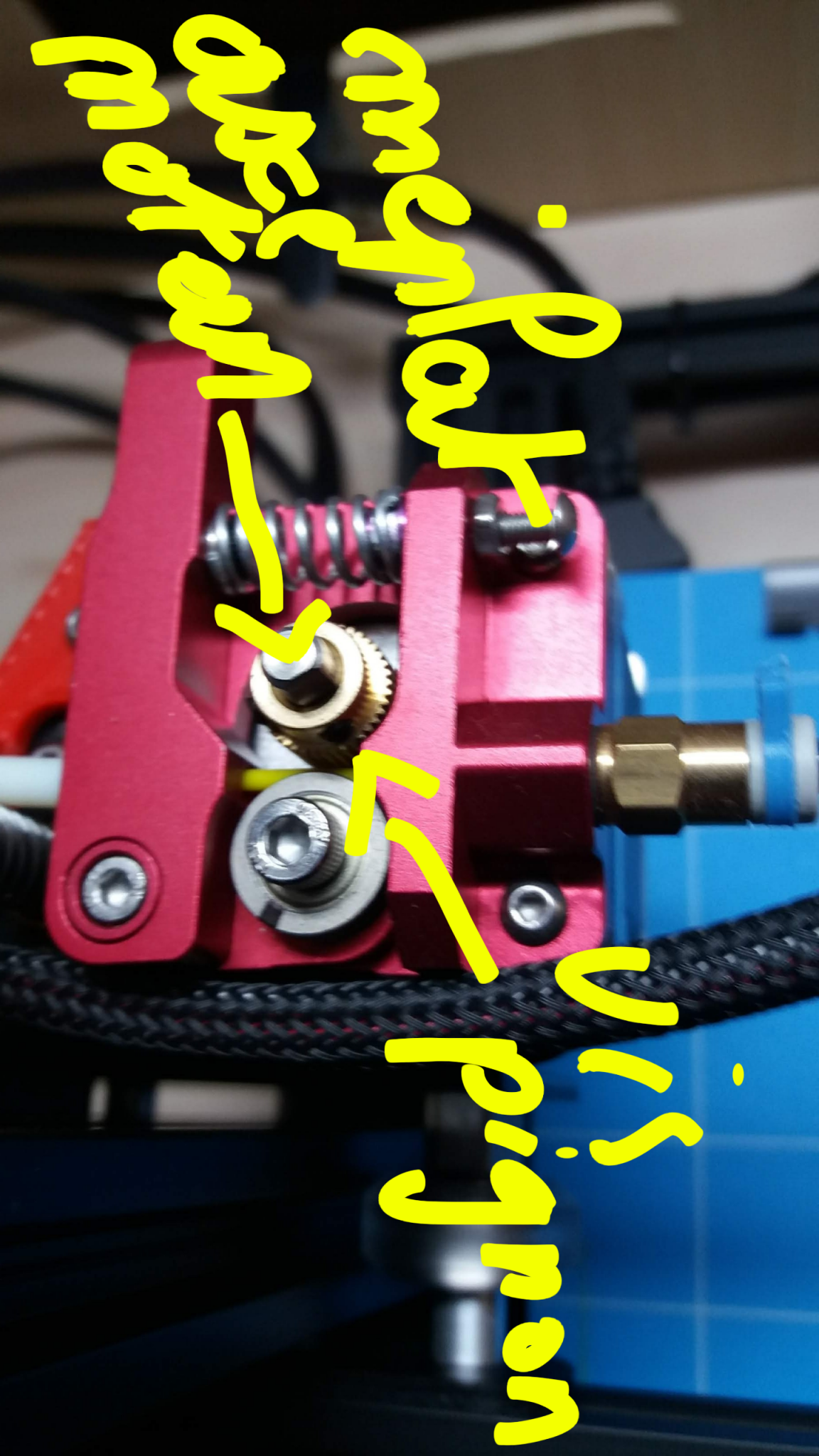

LOLO710 Posté(e) Février 2, 2020 Posté(e) Février 2, 2020 Tu as une vis qui doit venir appuyée sur le meplat de l'axe du moteur regarde ma photo et ton extrudeur,
LOLO710 Posté(e) Février 2, 2020 Posté(e) Février 2, 2020 Remonte un peut ton pignon de 2mm et prend une photo
LOLO710 Posté(e) Février 2, 2020 Posté(e) Février 2, 2020 Quand on voit toutvles petits bouts de plastique autiur de ton pignon ton pla patine dans la semoule

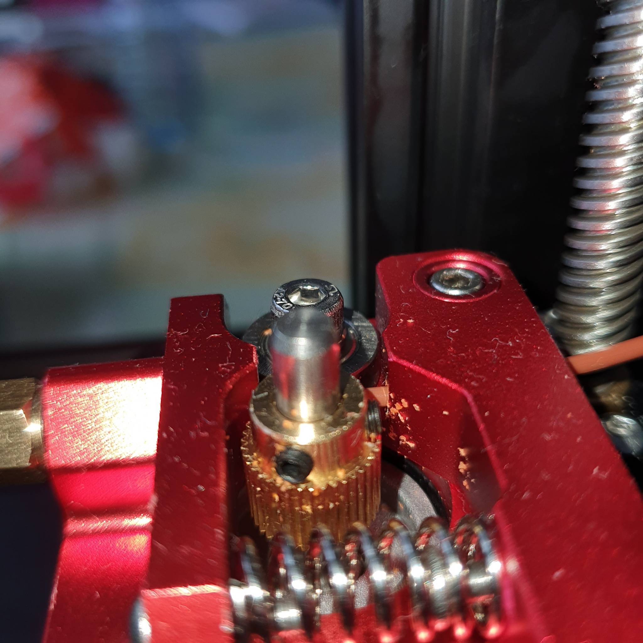

fabfr3 Posté(e) Février 2, 2020 Auteur Posté(e) Février 2, 2020 il y a 4 minutes, LOLO710 a dit : Quand on voit toutvles petits bouts de plastique autiur de ton pignon ton pla patine dans la semoule Comme ça ?
LOLO710 Posté(e) Février 2, 2020 Posté(e) Février 2, 2020 Je pas l'impression qu'il y a une vis qui soit sur le meplat du moteur?
fabfr3 Posté(e) Février 2, 2020 Auteur Posté(e) Février 2, 2020 J'ai deux vis sur le pignon pour serrer le pignon sur l'axe du moteur
LOLO710 Posté(e) Février 2, 2020 Posté(e) Février 2, 2020 Oui une qui va sur le meplat qui assure que le pignon va pour tourné et l'autre qui serre le pignon sur l'axe as tu fais ça montre une photo

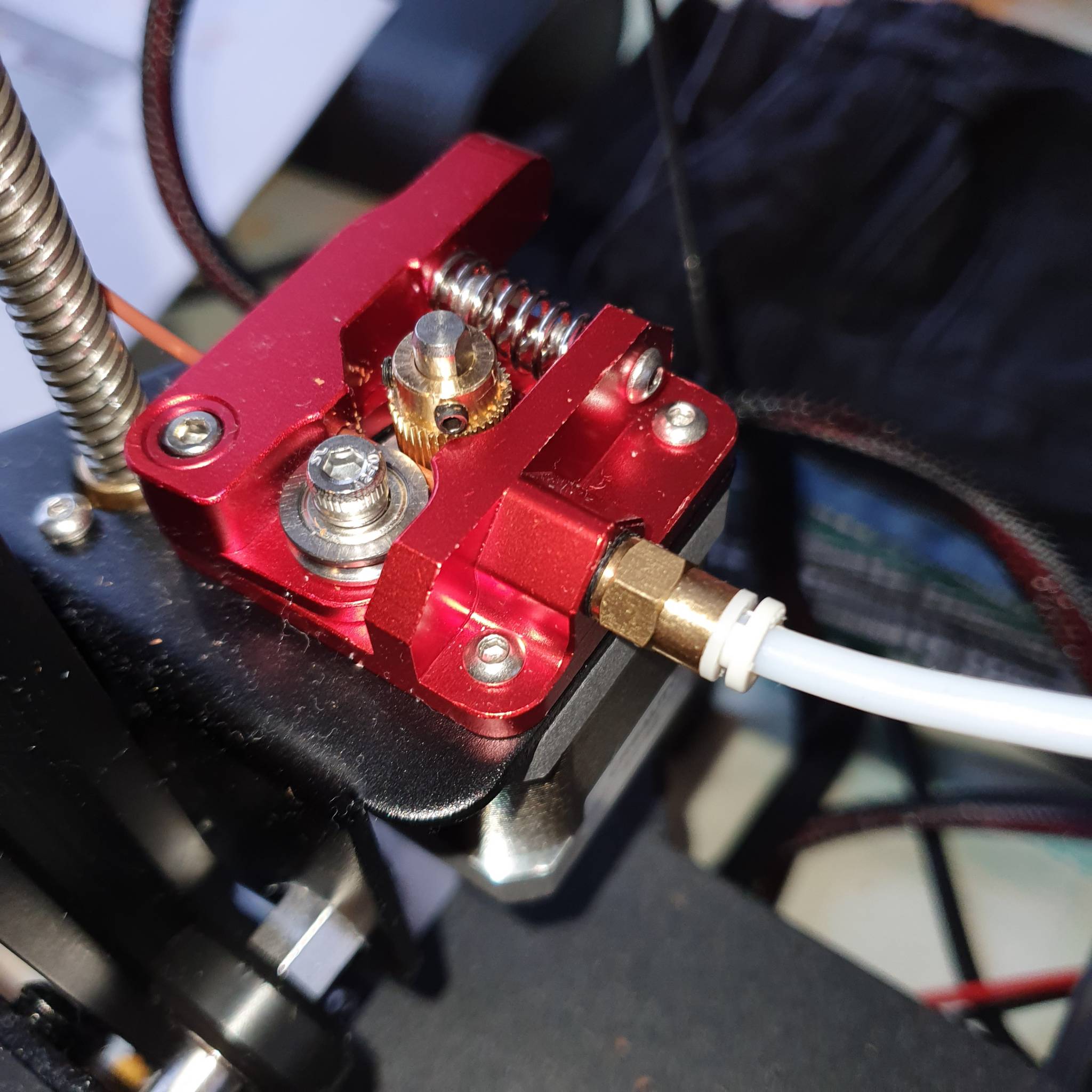

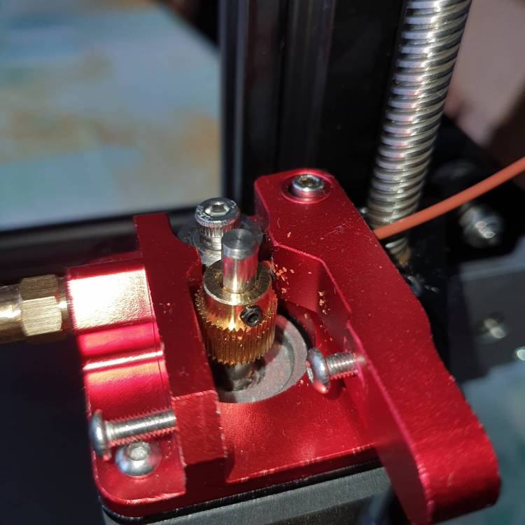

Avrel Posté(e) Février 2, 2020 Posté(e) Février 2, 2020 (modifié) il y a 12 minutes, fabfr3 a dit : Ou comme ça Je reconnais bien la cet extrudeur avec lequel j'ai eu énormément d'emmerdes et qui a fini a la benne, je le trouve encore plus mauvais que celui d'origine... d’ailleur sur la photo on voit clairement des copeaux de filament Modifié (le) Février 2, 2020 par Avrel
LOLO710 Posté(e) Février 2, 2020 Posté(e) Février 2, 2020 Bonjour @Avrel , la c'est pas un problème de matériel mais un mauvais montage, perso j'ai celui depuis 2 ans sur ma cr 10 sans problèmes 1

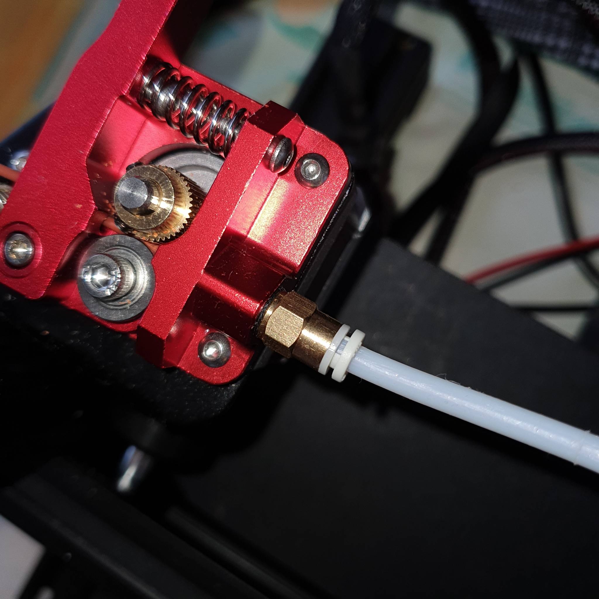

fabfr3 Posté(e) Février 2, 2020 Auteur Posté(e) Février 2, 2020 il y a 1 minute, LOLO710 a dit : Bonjour @Avrel , la c'est pas un problème de matériel mais un mauvais montage, perso j'ai celui depuis 2 ans sur ma cr 10 sans problèmes Il n'empêche que quelque soit l'emplacement du pignon en le remontant de 2mm ou 4, c'est exactement pareil Lolo, je me retrouve toujours avec un reste de 80mm lorsque j'essaie de faire sortir 100mm par la buse avec marque à 120mm sur le filament ...
fabfr3 Posté(e) Février 2, 2020 Auteur Posté(e) Février 2, 2020 Et puis c'est quand même bizarre, au départ je n'avais pas tous ces problèmes même si en plus certaines pièces n'étaient pas bien montées
Avrel Posté(e) Février 2, 2020 Posté(e) Février 2, 2020 il y a 4 minutes, LOLO710 a dit : Bonjour @Avrel , la c'est pas un problème de matériel mais un mauvais montage, perso j'ai celui depuis 2 ans sur ma cr 10 sans problèmes Bah moi j’ai beau eu faire tous les réglages possible je ne suis jammais arrivé à quelques choses de bien . Je devais le remplacer car le levier était fendu . Quand j’ai remis celui d’origine je n’avais plus de soucis à part le levier fendu évidement .Maintenant j’ai un titan le problème est réglé
Idealnight Posté(e) Février 2, 2020 Posté(e) Février 2, 2020 (modifié) J'ai également cet extrudeur, il m'a de suite réglé ma sous-extrusion et aucun problème depuis des mois. Par contre tous ces copeaux de filament ce n'est pas normal. Pour la roue crantée il suffit que le filament passe sur le milieu de sa hauteur. Il est important vu la pression exercée qu'une des 2 vis soit sur le méplat comme te le dit @LOLO710 Modifié (le) Février 2, 2020 par Idealnight
LOLO710 Posté(e) Février 2, 2020 Posté(e) Février 2, 2020 Juste une photo pour voir si tu as bien monté ces vis , comme ca on valide est on passe a autre chose
fabfr3 Posté(e) Février 2, 2020 Auteur Posté(e) Février 2, 2020 il y a 1 minute, LOLO710 a dit : Juste une photo pour voir si tu as bien monté ces vis , comme ca on valide est on passe a autre chose Je suis en train de refaire un test cube
LOLO710 Posté(e) Février 2, 2020 Posté(e) Février 2, 2020 Je suis en train de pensé que tu te fou de ma gue... ta vis du pignon n'est pas sur le meplat de l'axe moteur 2
