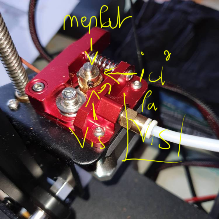

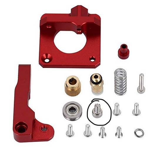

Duncan4031 Posté(e) Février 2, 2020 Partager Posté(e) Février 2, 2020 (modifié) Il y a 2 heures, fabfr3 a dit : je crois que l'extrudeur qu'on a acheté c'est juste une grosse daube non ? regarde mon précédent message avec ton extrudeur ton Estep devrait être entre 93 et 98 ; mais à 232 !! pas d'erreur de calcul ? les vis noires du pignon sont bien serrées ?? y en une qui doit appuyer sur le méplat de l'axe du moteur Modifié (le) Février 2, 2020 par Duncan4031 Lien vers le commentaire Partager sur d’autres sites More sharing options...

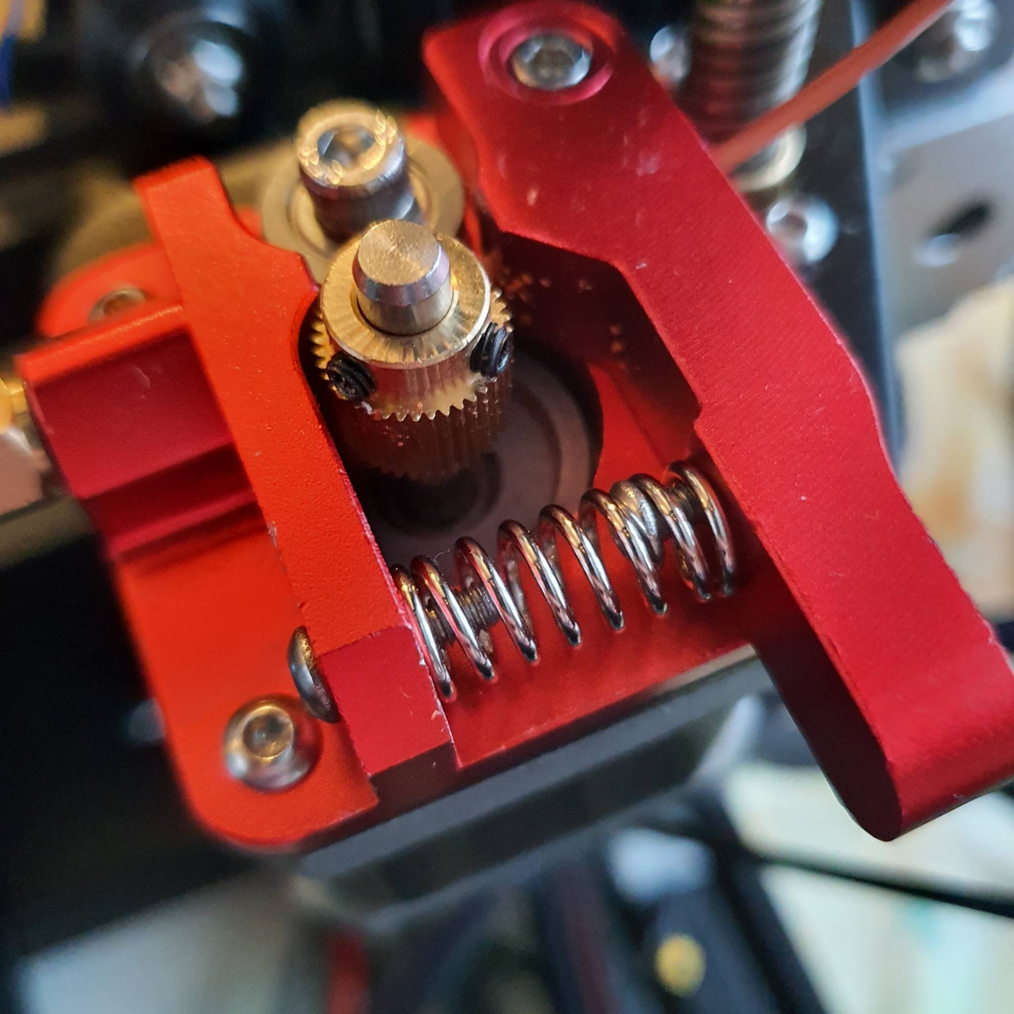

Avrel Posté(e) Février 2, 2020 Partager Posté(e) Février 2, 2020 il y a 2 minutes, fabfr3 a dit : Pardon ??? Du calme jeune homme ! Il manque une pièce sur ton extrudeur , sans elle tu ne peux pas tendre ton ressort Lien vers le commentaire Partager sur d’autres sites More sharing options...
fabfr3 Posté(e) Février 2, 2020 Auteur Partager Posté(e) Février 2, 2020 il y a 4 minutes, Duncan4031 a dit : avec ton extrudeur ton Estep devrait être entre 93 et 98 ; mais à 232 !! pas d'erreur de calcul ? les vis noires du pignon sont bien serrées ?? y en une qui doit appuyer sur le méplat de l'axe du moteur 120 - 80=40 93 × 100=9300 9300÷40 = 232,5 Cest bien ça ? Lien vers le commentaire Partager sur d’autres sites More sharing options...

fabfr3 Posté(e) Février 2, 2020 Auteur Partager Posté(e) Février 2, 2020 il y a 4 minutes, Avrel a dit : Il manque une pièce sur ton extrudeur , sans elle tu ne peux pas tendre ton ressort ?? le ressort est bien tendu Avrel Lien vers le commentaire Partager sur d’autres sites More sharing options...
Avrel Posté(e) Février 2, 2020 Partager Posté(e) Février 2, 2020 Moi j’avais une pièce entre la longue vis et le ressort , quand je tournais la vis cette pièce venait comprimer le ressort Lien vers le commentaire Partager sur d’autres sites More sharing options...

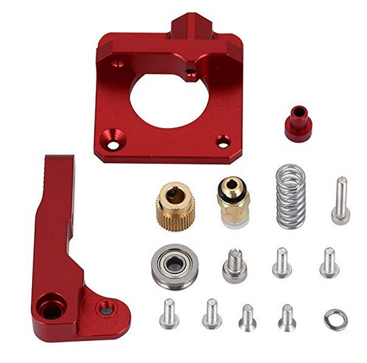

Duncan4031 Posté(e) Février 2, 2020 Partager Posté(e) Février 2, 2020 il y a 10 minutes, fabfr3 a dit : ?? le ressort est bien tendu Avrel Pour 120mm demandé tu obtiens 80mm avec un step de départ de 93mm ? c'est bien ça ? En photo toutes les pièces + vis à assembler Lien vers le commentaire Partager sur d’autres sites More sharing options...
fabfr3 Posté(e) Février 2, 2020 Auteur Partager Posté(e) Février 2, 2020 à l’instant, Avrel a dit : Moi j’avais une pièce entre la longue vis et le ressort , quand je tournais la vis cette pièce venait comprimer le ressort moi je n'ai rien d'autre, juste cette vis et lorsque je visse, le ressort se comprime de plus en plus Lien vers le commentaire Partager sur d’autres sites More sharing options...

Avrel Posté(e) Février 2, 2020 Partager Posté(e) Février 2, 2020 (modifié) il y a 9 minutes, fabfr3 a dit : moi je n'ai rien d'autre, juste cette vis et lorsque je visse, le ressort se comprime de plus en plus Désolé c’etait Cette pièce que je n’avais pas vu , du coup l’extrudeur que j’avais n’etait Pas le même que toi Modifié (le) Février 2, 2020 par Avrel Lien vers le commentaire Partager sur d’autres sites More sharing options...
Avrel Posté(e) Février 2, 2020 Partager Posté(e) Février 2, 2020 il y a 6 minutes, Avrel a dit : Désolé c’etait Cette pièce que je n’avais pas vu , du coup l’extrudeur que j’avais n’etait Pas le même que toi Po poutant sur cette photo on dirait qu’elle n’y est pas sinon le ressort ne toucherait pas d’un côté Lien vers le commentaire Partager sur d’autres sites More sharing options...
Duncan4031 Posté(e) Février 2, 2020 Partager Posté(e) Février 2, 2020 il y a 4 minutes, fabfr3 a dit : j'obtiens 80mm restant entre la marque faite à 120mm sur le filament et l'entrée de l'extrudeur et step de 93mm au départ, celui d'origine Ce que je comprends c'est que tu demandes d'extruder 120 mm et qu'il sort 80mm Dans ce cas c'est 93×120÷80 = 139.5 Mais de toute façon cette valeur est trop haute et ne correspond pas à ton extrudeur. Je suppose que le pignon a patiné Refixe le correctement comme indiqué et refais une mesure Lien vers le commentaire Partager sur d’autres sites More sharing options...

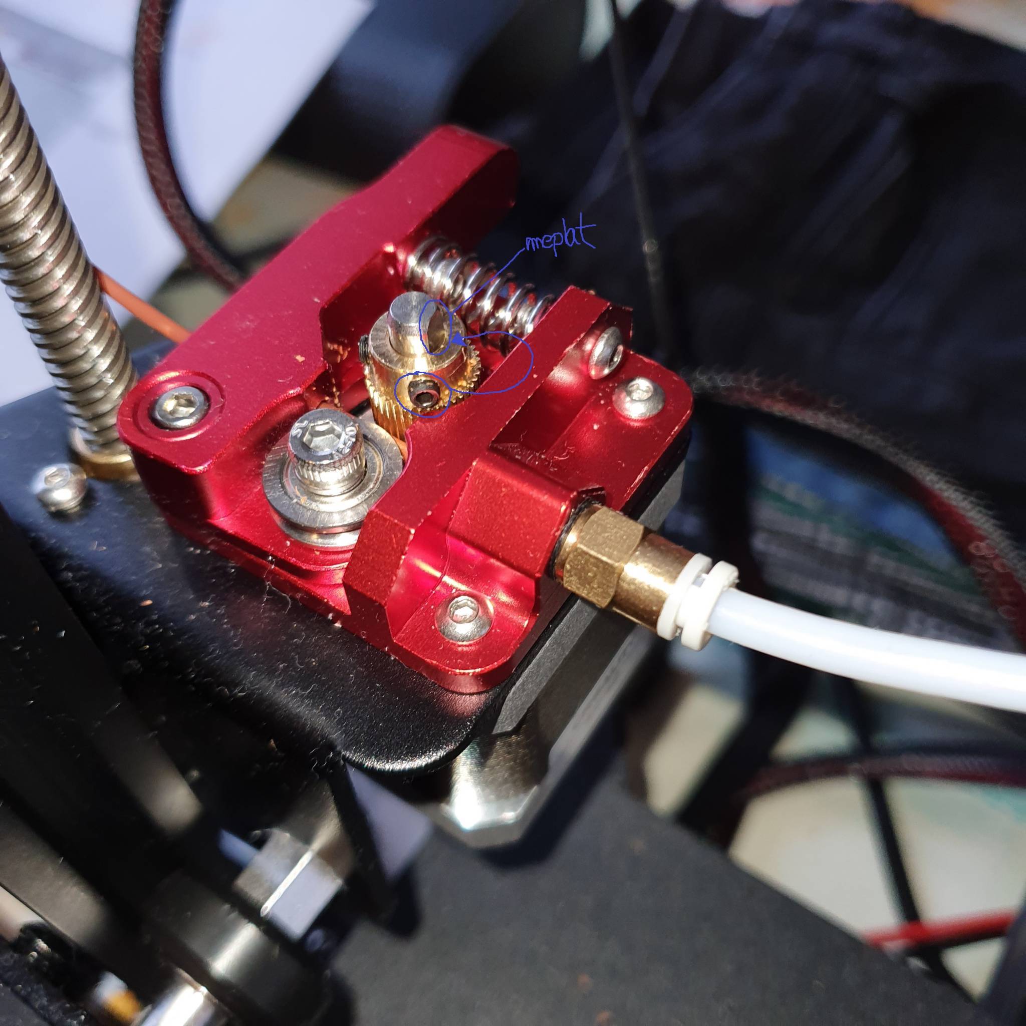

Idealnight Posté(e) Février 2, 2020 Partager Posté(e) Février 2, 2020 (modifié) De toute manière la première chose qu'il doit régler c'est le positionnement des vis noires. L'une doit être vissée sur le plat (nommé "méplat") et l'autre se retrouvera sur la partie cylindrique. Sur les différents sujets ou je t'ai suivi et aidé, nous avons souvent répété la même chose. Fais attention a ce qui ai dit et appliques le à la lettre. Si tu ne comprends pas dis le et on te l'expliquera d'une autre manière. Pour avancer on doit régler les problèmes 1 par 1 donc installes et visses correctement ta roue crantée ensuite on pourra passer a autre chose et un jour aux réglages logiciel... Modifié (le) Février 2, 2020 par Idealnight 1 Lien vers le commentaire Partager sur d’autres sites More sharing options...
Bullstyx Posté(e) Février 2, 2020 Partager Posté(e) Février 2, 2020 bonjour, j'ai eu un extrudeur dans le même genre et il n'est pas resté longtemps, en premier lieu comme l'ont dit plusieurs personnes avant moi il faut que les vis noires de serrage soient au bon endroit, et non à 90° du méplat de l'axe moteur mais bien en plein dessus sinon ça risque de glisser... pour en être certain fait un trait fin au marqueur noir sur l'axe et la poulie crantée, si les traits se décalent, c'est que ça glisse... Autre chose, la vis qui tient la poulie folle (la poulie à gorge lisse sur roulement) est un peu trop longue et à terme vient rayer le châssis de l'extrudeur, créant ainsi un dur mécanique. A contrôler et rajouter une rondelle de calage au besoin entre le roulement et la tête de vis. Il n'y a aucun réglage fin de tension possible sur ce modèle hormis mettre des rondelles ou l'upgrader en rajoutant un insert à sertir pour servir de compresseur de ressort réglable. Cordialement Lien vers le commentaire Partager sur d’autres sites More sharing options...

Titi78 Posté(e) Février 2, 2020 Partager Posté(e) Février 2, 2020 (modifié) C'est surtout la vis qui n'est pas sur le méplat le problème Sur la photo que tu met juste au dessus elle est bien mise Ĺe sens du pignon n'a pas une grande importance tant que le filament passe au milleux de la zone denté et que les vis ne gênent pas la rotation de la roue et qu'elles sont accessibles (c'est pour ça qu'il est préférable de le monter dans l'autre sens ) lolo a fait preuve d'une grande patience et je lui tire mon chapeau . Edit Voici un méplat https://fr.wikipedia.org/wiki/Méplat_(mécanique) Modifié (le) Février 2, 2020 par Titi78 Lien vers le commentaire Partager sur d’autres sites More sharing options...
