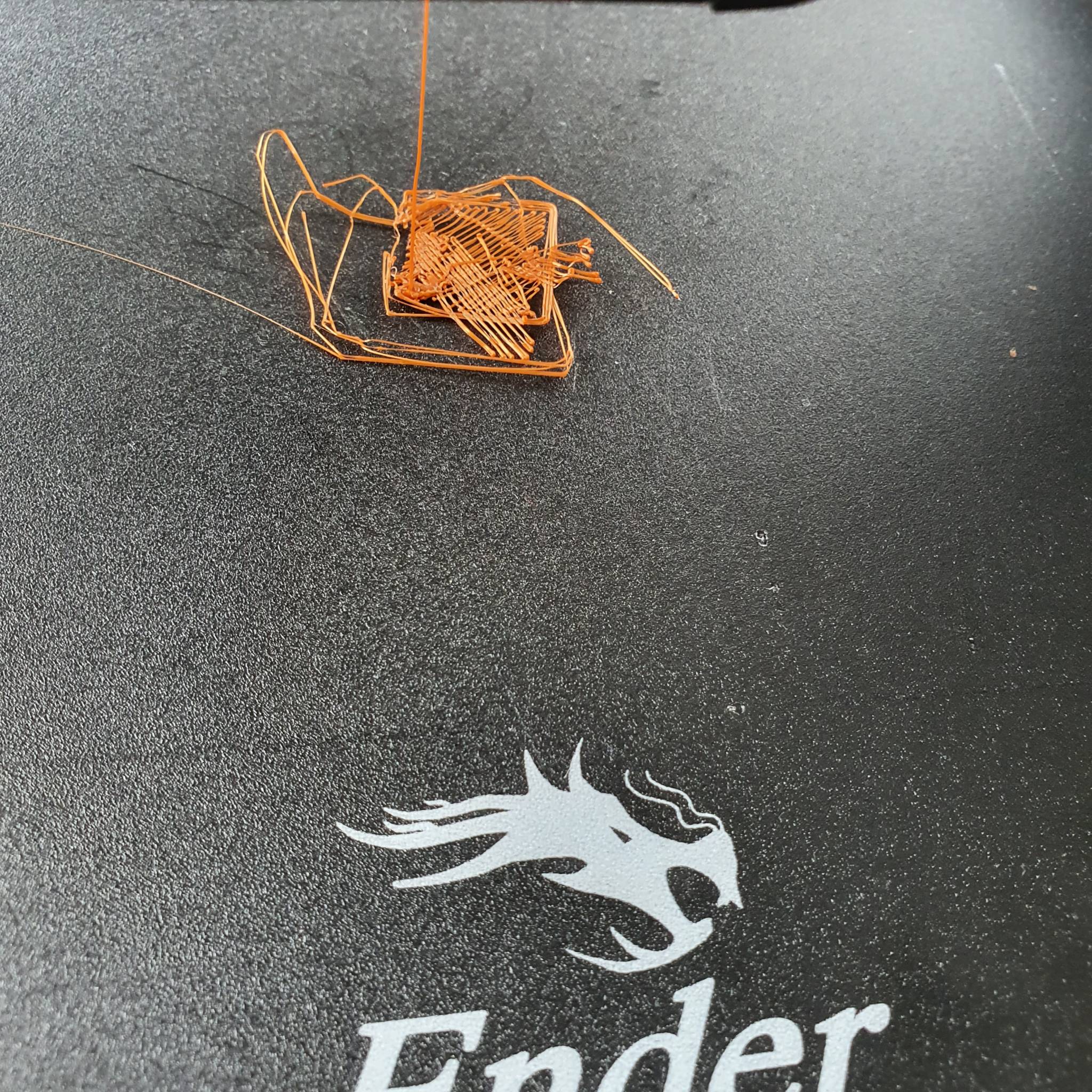

Titi78 Posté(e) Janvier 30, 2020 Partager Posté(e) Janvier 30, 2020 Regarde le diamètre de la buse avant il est gravé dessus normalement. 0.4 et pas autre chose Tu es bon pour une Titi's procédure de plus. @fran6p C'est une étape de plus à ajouter dans la procédure avant de revisser la buse ... J'espère sincèrement que c'est ça car en regardant les photos ça y ressemble vraiment. Lien vers le commentaire Partager sur d’autres sites More sharing options...
Idealnight Posté(e) Janvier 30, 2020 Partager Posté(e) Janvier 30, 2020 (modifié) Je rejoints mes camarades regardes la valeur de ta buse, je trouvais tes fils très fin et si ça se confirme xd de pas y avoir pensé avant au diamètre de la buse ^^. au moins dis toi qu'avec toutes ces manip tu apprends a connaître ton imprimante et que par la suite tu sauras la gérer comme un chef Modifié (le) Janvier 30, 2020 par Idealnight Lien vers le commentaire Partager sur d’autres sites More sharing options...

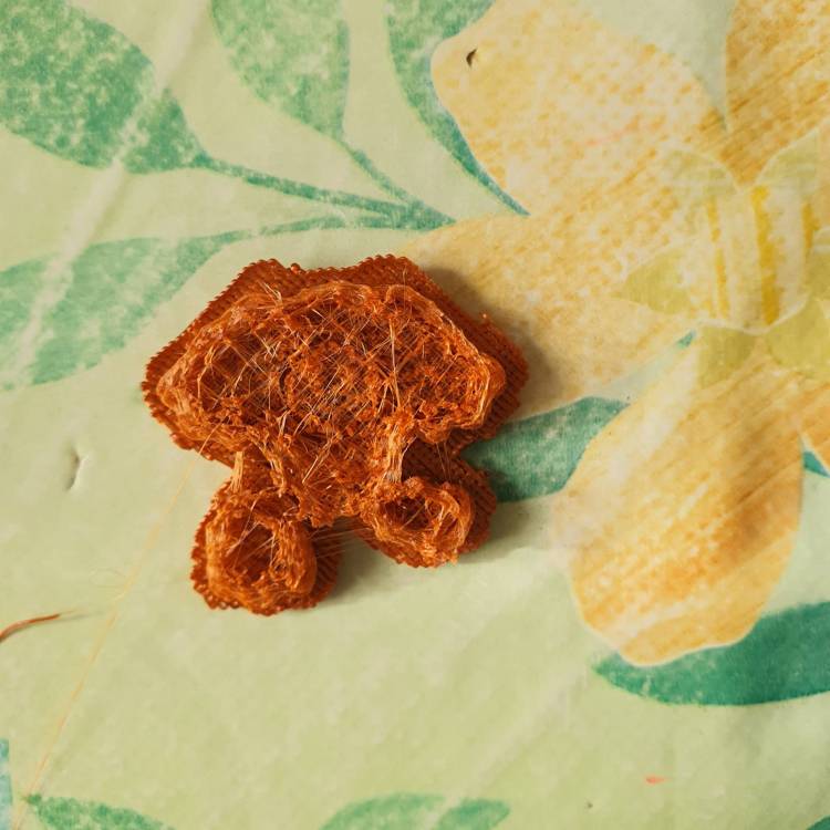

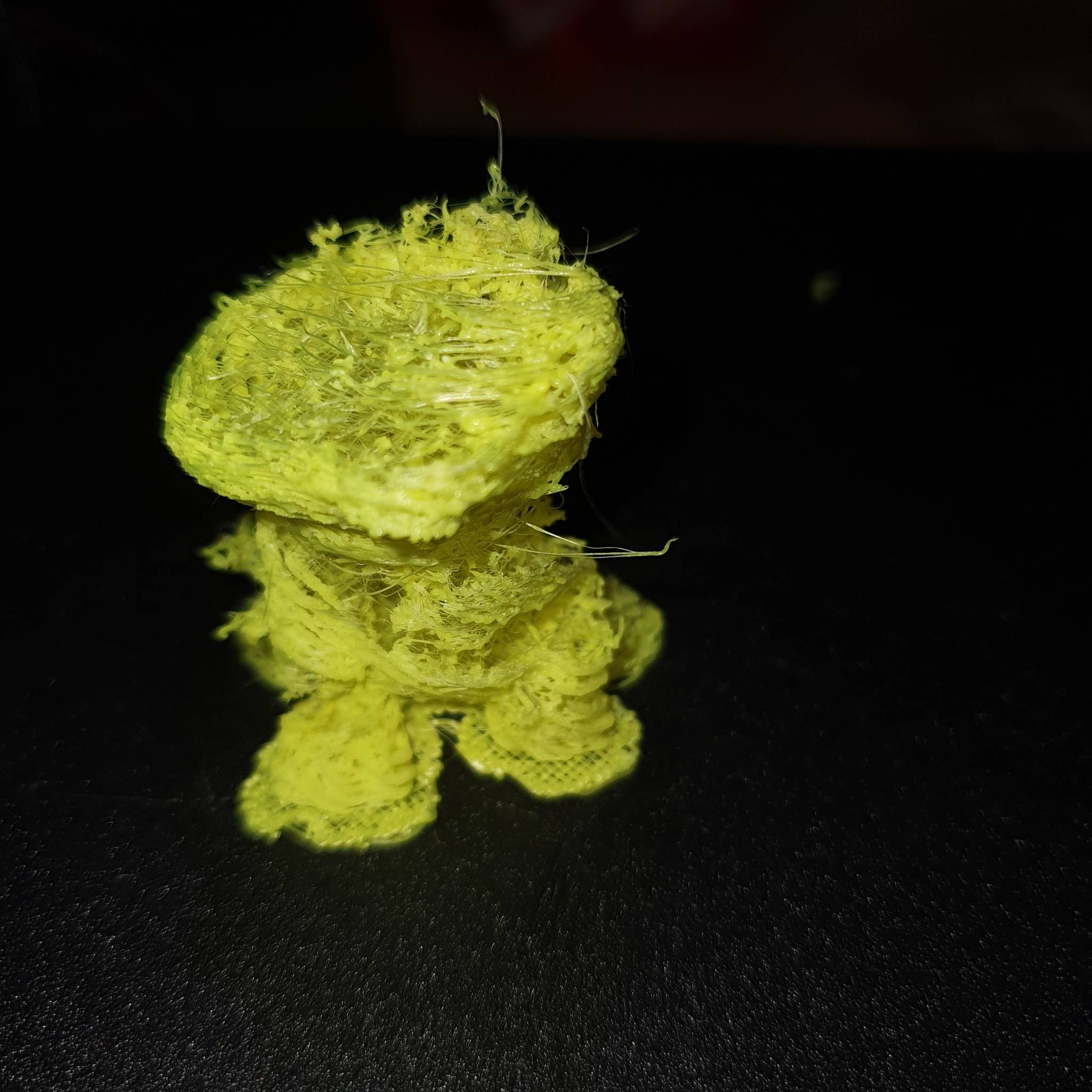

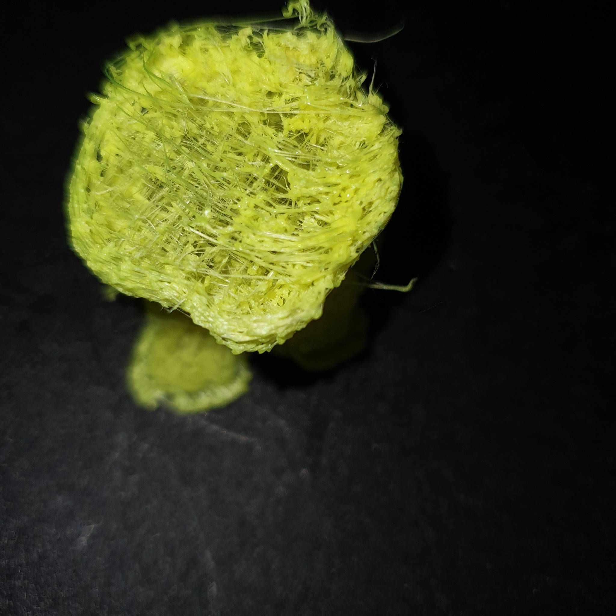

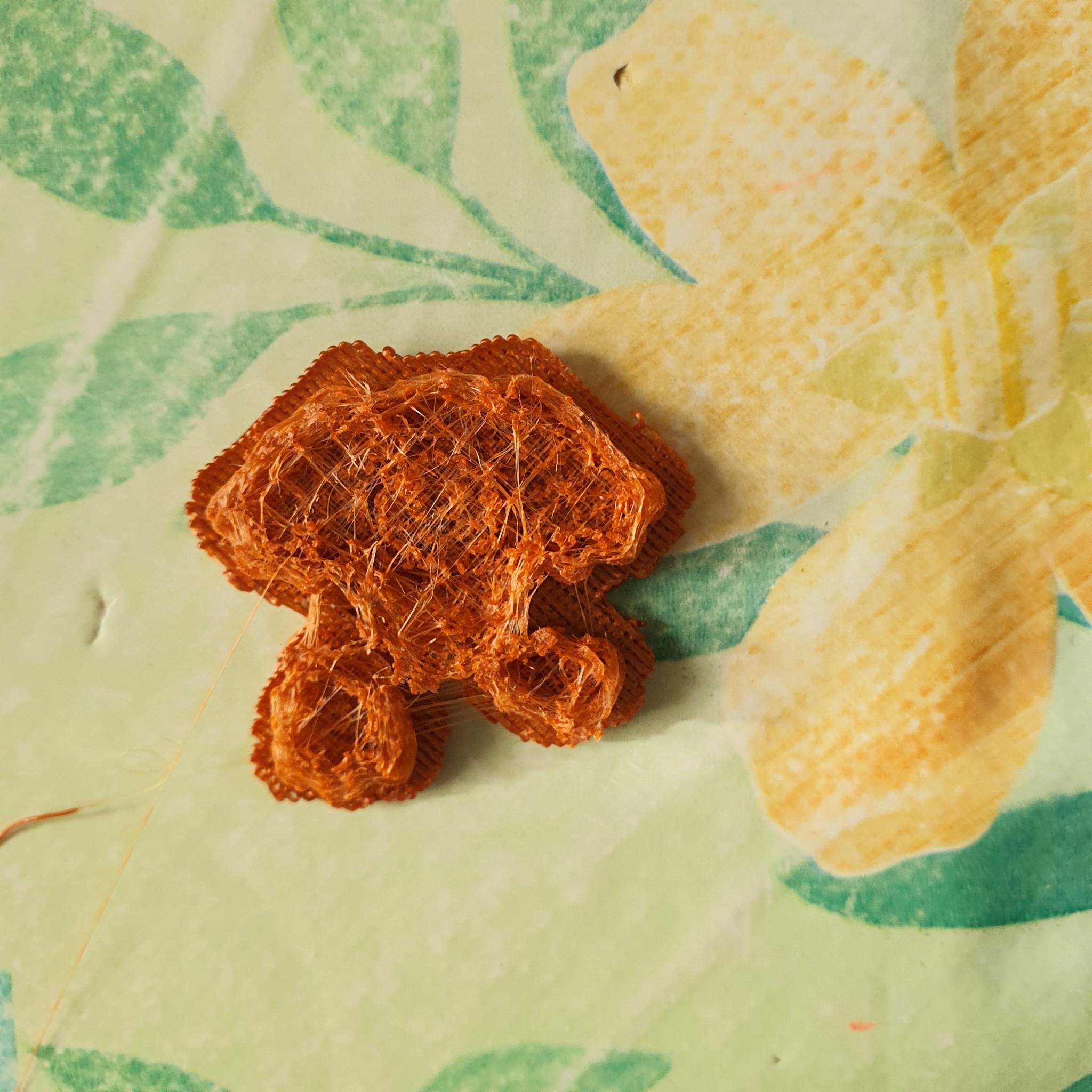

fabfr3 Posté(e) Janvier 31, 2020 Auteur Partager Posté(e) Janvier 31, 2020 bon, j'ai beau avoir fait plein de conneries, au final il y a quelque chose qui ne fonctionne pas, voyez mes dernières photos . Je pense que là je ne peux rien faire de plus et pas d'autres conneries faites vu que vous m'avez aidé à toutes les réparer . J'ai fait 10 fois, oui 10 fois le calibrage du plateau, j'ai tout nettoyé au mieux, suivi la Titi's procédure à la lettre, changé pas mal de pièces, buse en 0.4, nouveau extruder en alu, différents filaments de différentes marques, un nouveau plateau en verre, un tuyau nickel, de nouveaux ressorts pour les molettes et au final j'ai ça .... quelqu'un parlait de problème niveau électronique, si c'est ça c'est mort niveau garantie vu que ça vient de Chine, je ne vais pas renvoyer la bécane. Donc cette fois j'abandonne mais pas l'impression 3D, je vais me racheter quelque chose peut être de moins entrée de gamme ? Lien vers le commentaire Partager sur d’autres sites More sharing options...

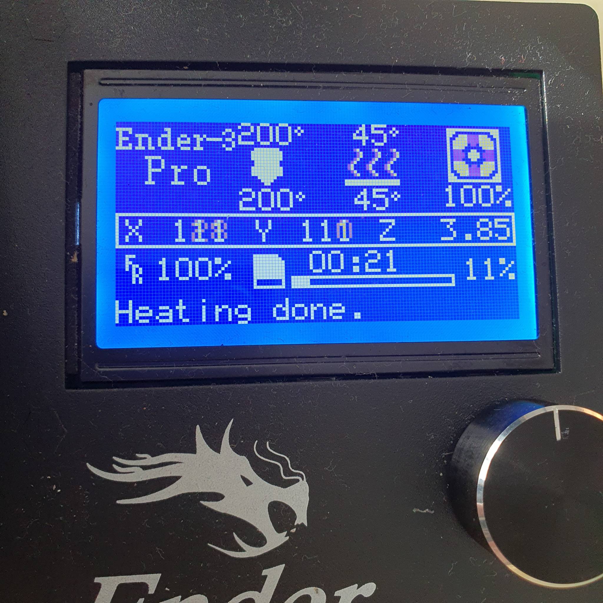

Idealnight Posté(e) Janvier 31, 2020 Partager Posté(e) Janvier 31, 2020 (modifié) peux tu pour ton cube lorsque tu fais le heating, faire dans menu tune et mettre le plateau a 60° et pousse ton filament a 205/210°. pour voir ce que cela donne. La ender 3 demande un peu de maîtrise et de patience, ce que j'ai eu et au final on ne regrette pas même si on doit rajouter un peu d'argent pour des pièces le coût final reste dérisoire par rapport aux concurrentes. Le test est pour que tu imprimes a 205/210° pour le fil et 60° pour le plateau durant toute l'impression Modifié (le) Janvier 31, 2020 par Idealnight Lien vers le commentaire Partager sur d’autres sites More sharing options...
fabfr3 Posté(e) Janvier 31, 2020 Auteur Partager Posté(e) Janvier 31, 2020 (modifié) Il y a 1 heure, Idealnight a dit : peux tu pour ton cube lorsque tu fais le heating, faire dans menu tune et mettre le plateau a 60° et pousse ton filament a 205/210°. pour voir ce que cela donne. La ender 3 demande un peu de maîtrise et de patience, ce que j'ai eu et au final on ne regrette pas même si on doit rajouter un peu d'argent pour des pièces le coût final reste dérisoire par rapport aux concurrentes. Le test est pour que tu imprimes a 205/210° pour le fil et 60° pour le plateau durant toute l'impression je vais faire ça et après franchement j'arrête, j'ai encore testé le chien, le pauvre ... je vous laisse apprécier Modifié (le) Janvier 31, 2020 par fabfr3 Lien vers le commentaire Partager sur d’autres sites More sharing options...

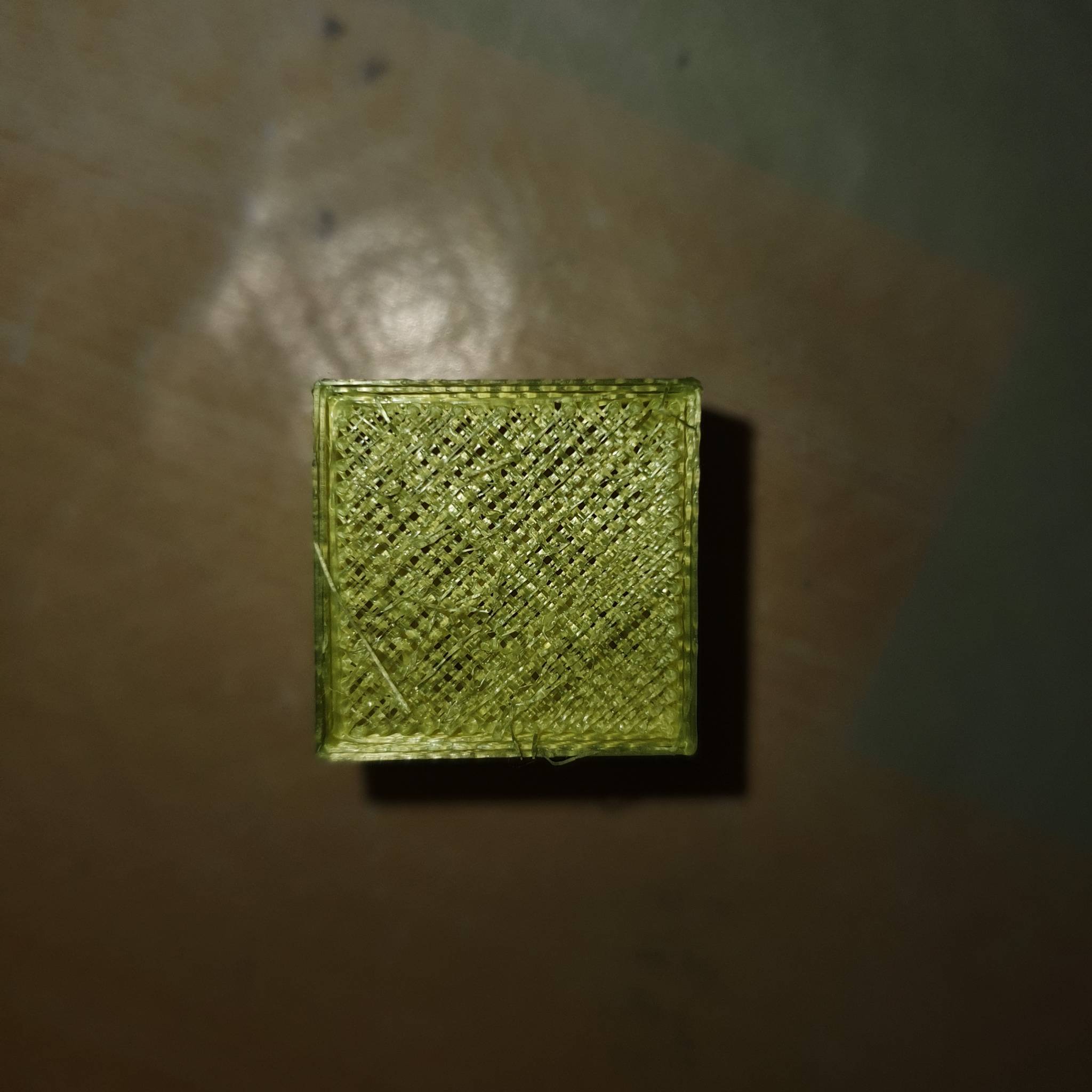

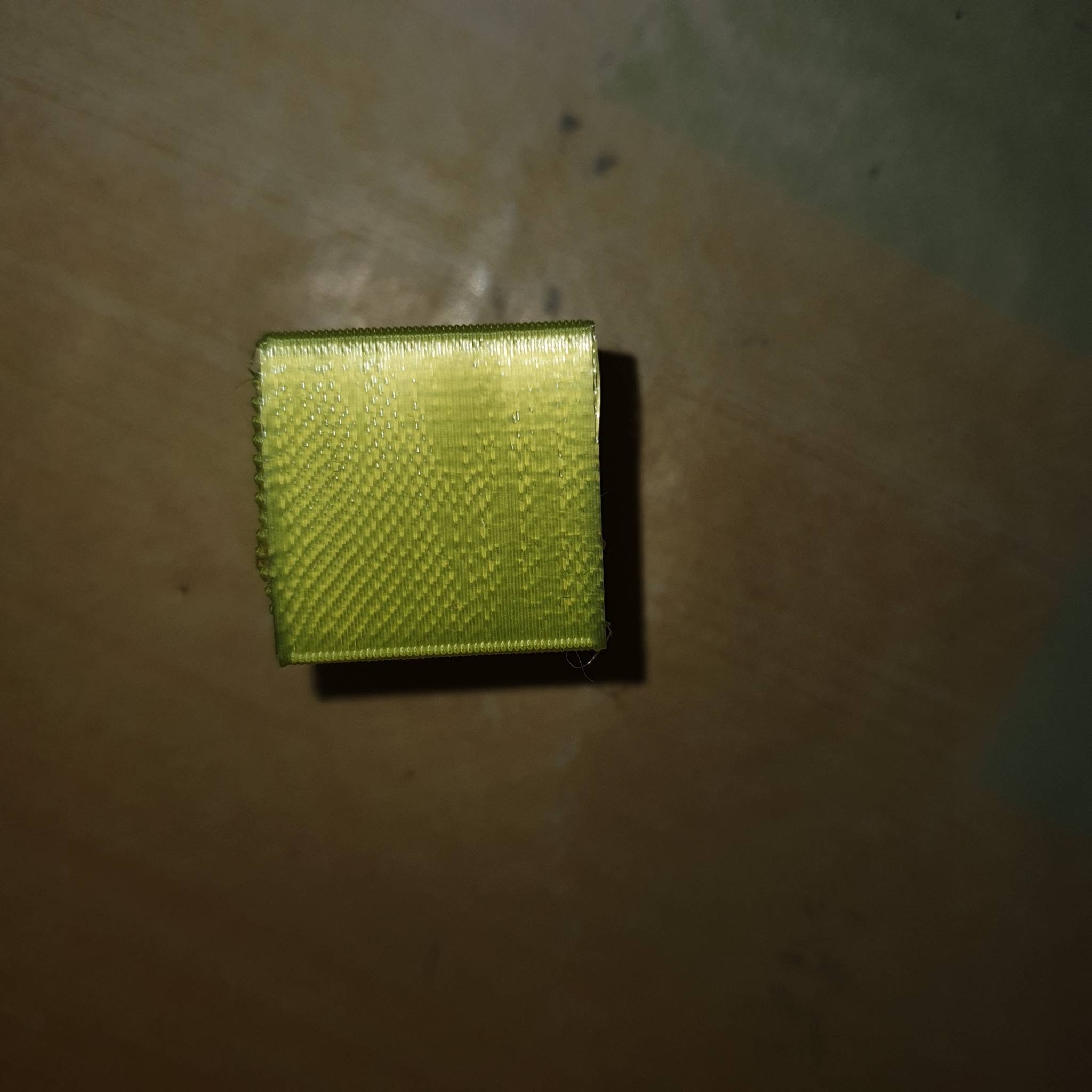

Idealnight Posté(e) Janvier 31, 2020 Partager Posté(e) Janvier 31, 2020 une ptite photo pour voir, déjà cela signifie que l'adhérence se fait avec la photo on verra si les couches sont bien collées. Reste le manque de matière qui provient d'une sous extrusion, tu es de quelle région/ville ? Lien vers le commentaire Partager sur d’autres sites More sharing options...

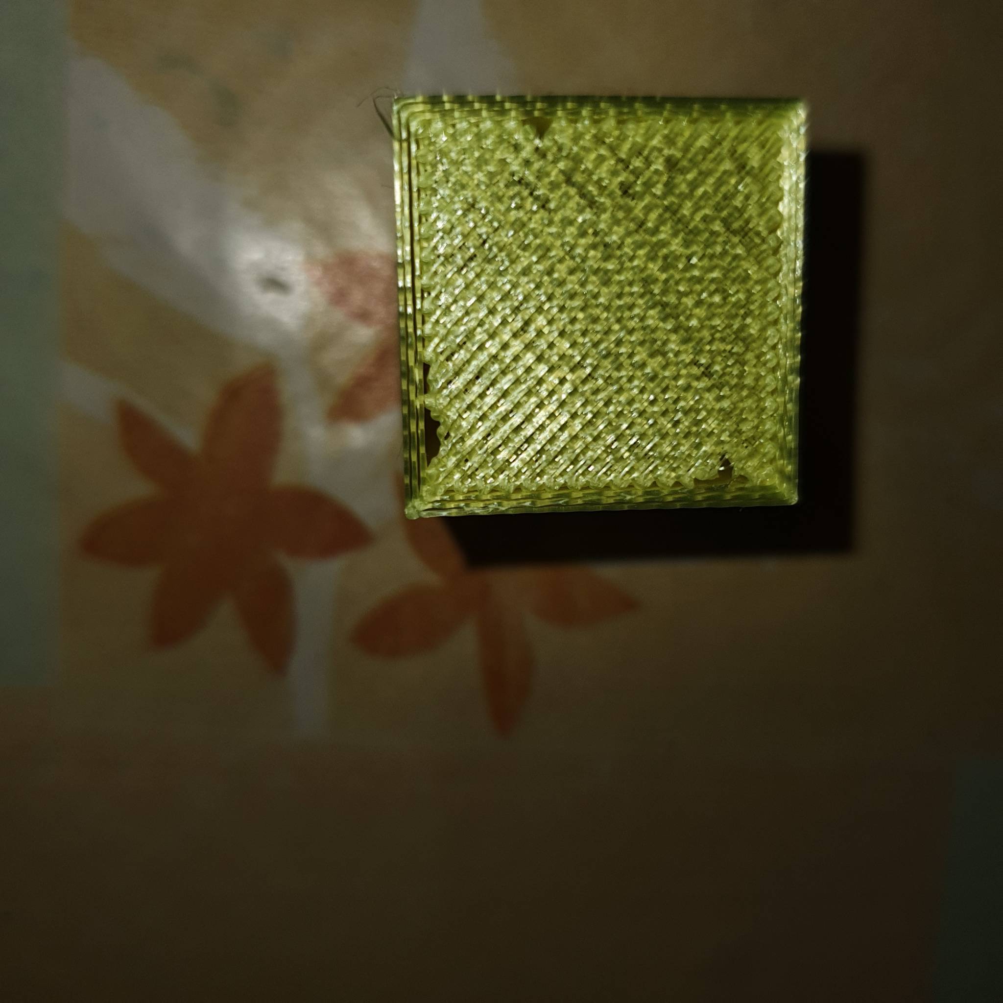

fabfr3 Posté(e) Janvier 31, 2020 Auteur Partager Posté(e) Janvier 31, 2020 il y a 56 minutes, Idealnight a dit : une ptite photo pour voir, déjà cela signifie que l'adhérence se fait avec la photo on verra si les couches sont bien collées. Reste le manque de matière qui provient d'une sous extrusion, tu es de quelle région/ville ? oui l'adhérence semble se faire de temps en temps mais la sous extrusion est très présente effectivement Lien vers le commentaire Partager sur d’autres sites More sharing options...
LOLO710 Posté(e) Janvier 31, 2020 Partager Posté(e) Janvier 31, 2020 (modifié) @fabfr3, bonsoir Peut tu faire : mettre step/mn de l'extrudeur a 98 au lieu de 93, vérifié ton plateau a l'aide du papier pour avoir une bonne hauteur et lancé le cube que je t'ai donné hier. Le cube est paramétré avec une buse de 0,4 mm pour imprimer en 0, 2mm. Tu as un problème de sous extrusion, en montant t'es step tu auras un flux plus important, 98 c'est ce que j'ai sur la mienne, ca peut nous donné une base Modifié (le) Janvier 31, 2020 par LOLO710 Lien vers le commentaire Partager sur d’autres sites More sharing options...

Idealnight Posté(e) Janvier 31, 2020 Partager Posté(e) Janvier 31, 2020 quoi qu'il arrive tu devras passer par un trancheur peu importe l'imprimante. Prendre le temps de se documenter, connaître les atouts et faiblesses de l'imprimante, les logiciels etc c'est important. Par exemple, sur une de tes photos on voit ton plateau a 45° ce n'est pas suffisant pour maintenir l'adhérence de la pièce voilà pourquoi il te faudra quoi qu'il arrive passer par un trancheur. Enfin sauf si tu multiples par 4 ton budget pour une nouvelle imprimante, il te faudra de la minutie et de la patience lors du montage paramétrage ... Lien vers le commentaire Partager sur d’autres sites More sharing options...

LOLO710 Posté(e) Janvier 31, 2020 Partager Posté(e) Janvier 31, 2020 Le cube est paramétré pour une ender impression a 210 et plateau 55 il faut pas y touché sinon ont n'avance pas . J'espère que tu l'avais pas imprimer a 200 et 45 le plateau? Lien vers le commentaire Partager sur d’autres sites More sharing options...
fabfr3 Posté(e) Janvier 31, 2020 Auteur Partager Posté(e) Janvier 31, 2020 il y a 1 minute, LOLO710 a dit : Le cube est paramétré pour une ender impression a 210 et plateau 55 il faut pas y touché sinon ont n'avance pas . J'espère que tu l'avais pas imprimer a 200 et 45 le plateau? non non je parlais du petit chien Lien vers le commentaire Partager sur d’autres sites More sharing options...
