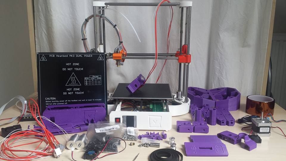

Ca y est mes premières pieces de la V2 avec mon plateau chauffant sont imprimées...
Oui c'était trop beau pour être vrai XD...
Mon plateau est trop lourd et fait des ratés mais faut dire que j'ai mis le plateau de la V2 plus le plateau de base de la D200 et je me doutais que ça poserait des problèmes mais j'ai trop peur que les supports plateau en PLA souffrent.
demain je recommence

le mieux c'est que tu imprimes tes support plateau en abs, les support en pla devraient résister à une ou deux voir plus impressions avec le plateau chauffant
Et je retarde encore une fois les impressions en attendant que ma bobine d'ABS arrive pour les supports plateau

Est ce qu'il y a deux plateaux fournis comme sur la photo ? plaque fine en dessous ?
Il n'y a toujours pas de plaque chauffante MK3 ( + plateau en verre ? ), même si l'isolant n'est pas encore défini...
Et donc la petite alimentation d'origine sera insuffisante s'il y a un ajout du plateau chauffant.

Pour l'instant j'en suis a imprimer les support plateau en ABS pour supporter la chauffe
Edit: D'ailleurs je suis le seul a faire des supports en ABS? On me l'a conseillé pour éviter les déformation
Edit 2: @Nimbus2815 j'espère que tu as assez de roulement 623zz je me suis fais avoir moi xD il en faut 14

@Nebraan reduis ton acceleration en Y - ca devrait limiter le probleme considerablement - c'est pas genial comme solution mais en attendant d'avoir un plateau moins lourd ca peut aider.
Avril passe et le plus gros retour de tout ce travail c'est que nous sommes en train de transformer le H-bot en un vrai core XZ - apres pas mal de tests d'endurance, un petit jeu commence a se creer - ca laisse imaginer la suite.
On va aussi probablement devoir mettre des barres plus longues sous le chariot de X parce que la chimera/cyclope ca prend de la place ...
sinon elle imprime plutot bien :)
