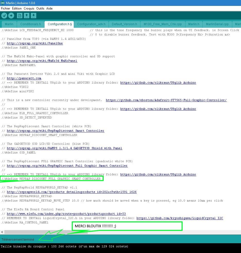

Nimbus2815 Posté(e) Avril 24, 2016 Posté(e) Avril 24, 2016 @bloutix MISSION ACCOMPLIE Un très grand MERCI à @bloutix et @La Bidouille Je partagerais le fichier modfié : Marlin.ino un peu plus tard, je vérifie avant que çà fonctionne
bloutix Posté(e) Avril 24, 2016 Posté(e) Avril 24, 2016 il y a 3 minutes, Nimbus2815 a dit : @bloutix MISSION ACCOMPLIE Un très grand MERCI à @bloutix et @La Bidouille Je partagerais le fichier modfié : Marlin.ino un peu plus tard, je vérifie avant que çà fonctionne par contre il faudra effectué des test pour voir si tout fonctionne correctement. Car je dois avouer que chez Dagoma ils ont juste balancé un firmware à l'arrache sans ce poser de question et j'ai un sérieux doute sur le fait qu'ils l'ai testé
Nimbus2815 Posté(e) Avril 24, 2016 Posté(e) Avril 24, 2016 Bon, premier retour après le téléversement terminé ( un petit pas pour l'homme, mais un grand pas pour l'humanité ). Je n'arrive plus à me connecter avec sous Pronterface(Printrun), elle me renvoie l'information.... " Sent M105 ). D'après le forum, çà correspondrait à la température de la tête d'impression. ((( Peut être le fait que je n'ai pas encore de lit chauffant, et qu'il ne trouve pas de sonde correspondant ? ))) J'ai bien entendu tenté de la faire fonctionner sans Pronterface, le ventilateur fonctionne bien sans carte Micro SD. Néanmoins, avec la carte Micro SD, il y a seulement le ventilateur qui tourne ET rien ne bouge ( pas d'initialisation de l'axe X ((( ou autre ))) ).

Paco Posté(e) Avril 24, 2016 Posté(e) Avril 24, 2016 (modifié) @Nimbus2815 Si tu n'utilises pas de plateau chauffant, as tu bien changé la ligne 190 du configuration.h en remplaçant 16 par 0? Cela indique que tu n'utilises pas de plateau chauffant. Sinon normalement dans Printrun quand tu fais bouger ta machine en x, normalement seulement l'axe x bouge. Ton PC envoi la commande de bouger en X (G1 X...) et marlin fait la conversion pour envoyer le bon signal aux moteurs pour effectuer le mouvement en x. Modifié (le) Avril 24, 2016 par Paco
Nimbus2815 Posté(e) Avril 24, 2016 Posté(e) Avril 24, 2016 @Paco Merci à toi o vénérable troisième maître du code C'est bien çà, cette commande du plateau chauffant ( sécurité ) m'empêchait de passer à la suite, comme je pensais. Pronterface se connecte enfin ^^, il met plus de temps ( probablement la taille du code qui veut çà ? ) mais il se connecte. Les commandes réagissent cette fois-ci sur un seul axe à la fois dans Pronterface ( plus en diagonale , oui tu avais raison @plexy ^^ ). Les butées X et Y fonctionnent bien, le capateur capacitif s'arrête correctement aussi ( il faut que je le règle, j'avais pris beaucoup de marge ^^ ). Après le capteur, je testerais la chauffe, puis l'extrudeur ( moteur supplémentaire chinois légèrement pas d'origine, mais non bridé ... ok, je sors ). Et donc, non @utile izateur, début avril, la discovery 200 imprimait avec du fil(ament) et fin avril, sa progéniture Disco V2 XZ imprimera du fil(ament) . Deux jours seulement que la petite est née, laisse lui temps d'apprendre à manier les armes ^^ Zou, j'y retourne .
