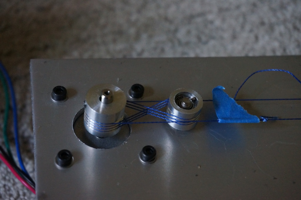

Dawnaur Posté(e) Avril 28, 2016 Posté(e) Avril 28, 2016 mettre ce genre de poulies réduirait la pression exercée sur la courroie et augmenterait la précision en Z, à condition qu'il n'i ait pas de jeu au niveau de ces dernières ! Mais Nebraan a certainement raison: on peut tester avec les courroies, mais il faudra certainement changer... je ne savais pas pour le fil de pèche par contre, surtout qu'il me semblait que c'était un peu élastique, mais je te crois. Juste... comment l'entraîner ?
Nebraan Posté(e) Avril 28, 2016 Posté(e) Avril 28, 2016 Le fil de pêche standard est élastique mais il me semble que du tresser pour gros poisson résisterais mieux vue que la c'est pas une carpe qu'il doit remonter Pour l'entrainement d'après moi y a plusieurs solution. Une poulie large est généralement utilisée. le fil est enroulé plusieurs fois dessus et elle est recouverte d'un matériau anti dérapant sans doute. Un autre solution serait d'utiliser une poulie avec une petite encoche pour bloquer le fil mais ça implique que le fil est lier à la poulie alors que dans un core les deux extrémités sont reliées au chariot. D'après moi la poulie avec un revêtement anti dérapant serait sans doute la meilleur solution. Je ferais quelques essais le mois prochain. J'ai des moteurs HS qui seront parfait pour faire un peu de figuration ^^ 1
azerpoiuyt Posté(e) Avril 28, 2016 Posté(e) Avril 28, 2016 avant de partir dans les recherches ésotériques, pour moi, l'avantage du fil est de simplifier le croisement des coreX[YZ]. Je ne comprends pas pourquoi la poulie serait suffisamment précise en direct, mais perdrait cette précision en coreX[YZ]. ou alors, c'est le problème des poulies dans le mauvais sens par rapports aux dents. pour ceux qui veulent entraîner du fil, on a par exemple : extrait de http://3dprinterhell.blogspot.fr/2013/06/a-better-filament-drive.html avec un tendeur, et un fil qui ne glisse pas, parce qu'il fait plusieurs tours, chacun dans sa gorge (donc pas de décalage ou d’emmêlement)

Nebraan Posté(e) Avril 29, 2016 Posté(e) Avril 29, 2016 du coup je sais pas trop ou ça en est chez vous. de mon coté j'essai de refaire les pièces qu'il faut pour un core XZ. j'en suis encore qu'aux calcules et aux dessins sur feuille et après j'essaierais de faire les modèles mais la ce sera pas du grand art. Je vais faire passer le croisement de courroie par le haut. D'autre tentent de faire ça aussi?

Nebraan Posté(e) Avril 30, 2016 Posté(e) Avril 30, 2016 Il y a 8 heures, Dawnaur a dit : je ne pense pas qu'il y ait beaucoup de pièces à changer Hélas si. si on veut un vrai core XZ avec son jeu de poulies et un entraînement par courroie il faut modifier un grand nombre de pièces. Déjà si on utilise des courroies il faut les décalées pour éviter leur croisement donc une passe à l'avant et une à l'arrière ce qui implique de refaire les fixations pour inverser les moteurs. En suite comme il y a plus de poulie que sur le H-bot il faut changer les chariot Z et les blocs de tête qui devront accepter des poulies supplémentaires. Et même le chariot X devra être légèrement modifier à cause du décalage des deux courroies. Si on part sur en entraînement par fil on peut tout centrer à part deux poulies légèrement décalées pour éviter les frottements mais sinon tout serait du même coté mais il faudrait quand même modifier les pièces pour qu'elles accueillent les poulies. Donc passer à un vrai Core XZ, et d'après moi c'est la solution pour éviter les déformations due à la tension de la courroie ça va demander de grosses modifications. PS: tout ceci est à prendre avec des pincette je ne suis pas un expert ^^

Nebraan Posté(e) Avril 30, 2016 Posté(e) Avril 30, 2016 ah oui j'avais pas compris ça comme ça pardon ^^ Il faut 32 roulements 623ZZ si on en met deux à chaque fois et ce juste pour l'axe XZ donc plus 6 pour l'axe Y. Mais perso je remplacerais deux paires de roulement par des roues dentées comme sur les moteurs en haut de la machine pour la zone ou les courroies se croisent pour un meilleur guidage
