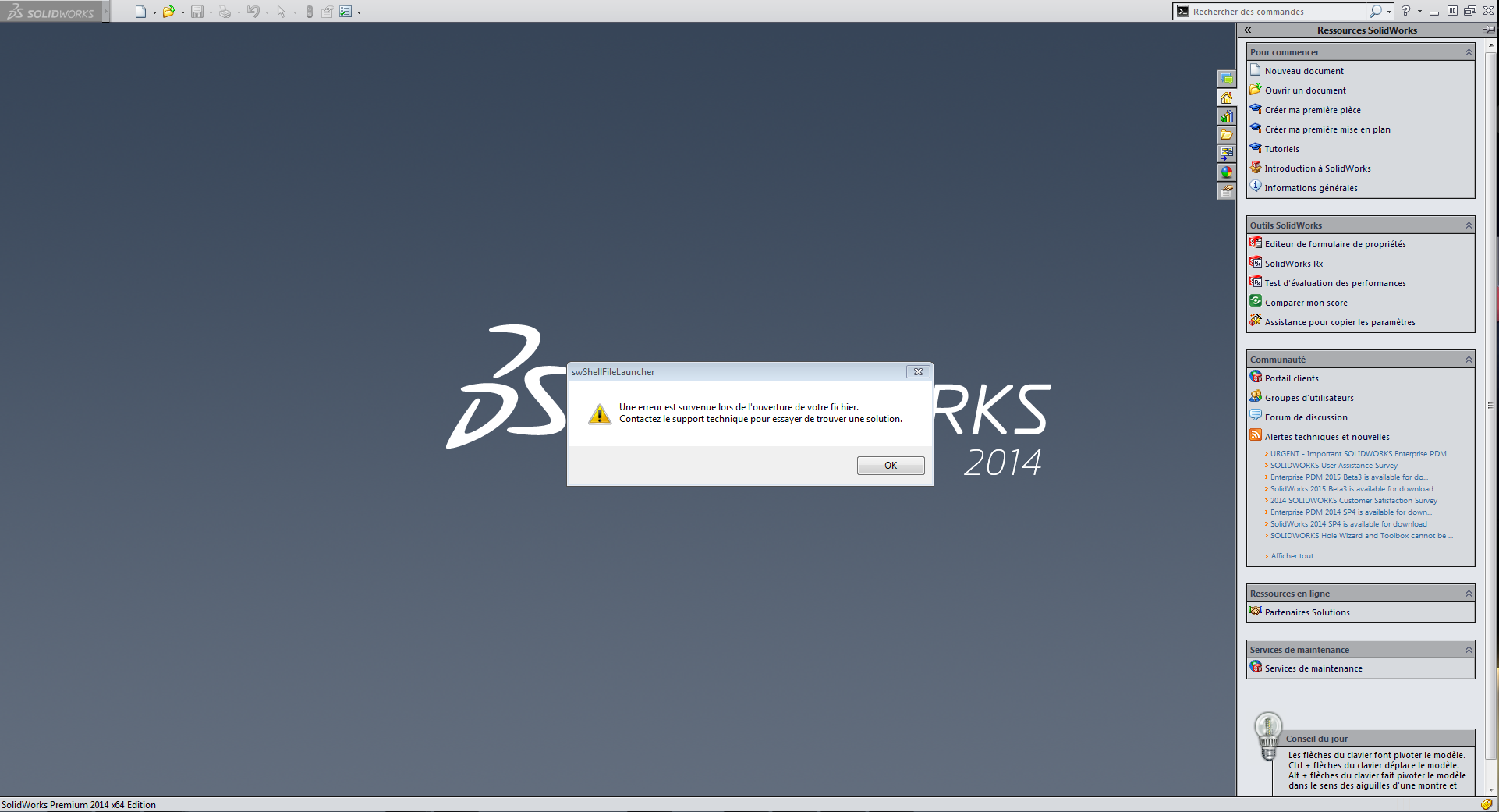

damdam2959 Posté(e) Avril 25, 2016 Partager Posté(e) Avril 25, 2016 Attention les pièces 9-10-11 solidworks me les considère comme erreurs de conception cdlt Nouveau dossier2.part1.rar Nouveau dossier2.part2.rar Nouveau dossier2.part3.rar Lien vers le commentaire Partager sur d’autres sites More sharing options...
Dawnaur Posté(e) Avril 25, 2016 Partager Posté(e) Avril 25, 2016 Bon... Merci beaucoup, mais... Il va falloir que je trouve une autre solution Lien vers le commentaire Partager sur d’autres sites More sharing options...
damdam2959 Posté(e) Avril 25, 2016 Partager Posté(e) Avril 25, 2016 bONJOUR oui tu dois avoir un prob je les ouvre sans prob moi lol cdlt Lien vers le commentaire Partager sur d’autres sites More sharing options...
La Bidouille Posté(e) Avril 25, 2016 Partager Posté(e) Avril 25, 2016 il y a 2 minutes, damdam2959 a dit : oui tu dois avoir un prob je les ouvre sans prob moi lol pareil. Lien vers le commentaire Partager sur d’autres sites More sharing options...
Freedam Posté(e) Avril 25, 2016 Partager Posté(e) Avril 25, 2016 Peut être que vous n'avez pas la même version de Solidworks, ca m'est déjà arrivé sur sketchup, on peut ouvrir un vieux fichier avec la dernière version mais on ne peut pas ouvrir un fichier récent avec une ancienne version ( je sais pas si c'est clair ) 1 Lien vers le commentaire Partager sur d’autres sites More sharing options...
La Bidouille Posté(e) Avril 25, 2016 Partager Posté(e) Avril 25, 2016 il y a 4 minutes, Freedam a dit : ( je sais pas si c'est clair ) Si si ... c'est pour ça que l'on se comprends pas ... moi je suis vieux ... toi t'es jeune ......... 1 Lien vers le commentaire Partager sur d’autres sites More sharing options...
Dawnaur Posté(e) Avril 25, 2016 Partager Posté(e) Avril 25, 2016 il y a 10 minutes, Freedam a dit : Peut être que vous n'avez pas la même version de Solidworks, ca m'est déjà arrivé sur sketchup, on peut ouvrir un vieux fichier avec la dernière version mais on ne peut pas ouvrir un fichier récent avec une ancienne version ( je sais pas si c'est clair ) Oui, mais ne pas pouvoir non plus ouvrir les fichiers step... Puis sur ce PC, j'ai d'autres bugs bizarres, impossible de faire tourner cura ou cbd... Va falloir tout réinstaller, mais faut du temps pour ça Lien vers le commentaire Partager sur d’autres sites More sharing options...
Freedam Posté(e) Avril 25, 2016 Partager Posté(e) Avril 25, 2016 Ah effectivement c'est pas normal, mais niveau PC je suis largué Lien vers le commentaire Partager sur d’autres sites More sharing options...
thibault Posté(e) Avril 25, 2016 Partager Posté(e) Avril 25, 2016 C'est parce que vous n'avez pas les même version de solidworks. Avec une version récente du logiciel on peut ouvrir des fichiers d'une version précédente mais avec un version antérieur on ne peut pas ouvrir un fichier d'une version recente Lien vers le commentaire Partager sur d’autres sites More sharing options...
Freedam Posté(e) Avril 25, 2016 Partager Posté(e) Avril 25, 2016 (modifié) Voilà @thibault c'est ce que je voulais dire mais en mieux Modifié (le) Avril 25, 2016 par Freedam Lien vers le commentaire Partager sur d’autres sites More sharing options...

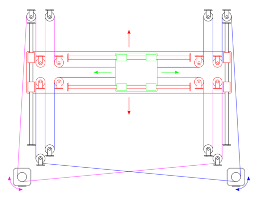

Nebraan Posté(e) Avril 26, 2016 Partager Posté(e) Avril 26, 2016 (modifié) J'avoue que l'idée du Core XZ me laisse perplexe. Pas au niveau du fonctionnement mais au niveau de la couroie. Un Core XZ implique qu'a un endroit les deux courroie ce croisent. Tous les Core que j'ai vue sur internet sont entraînés avec un cable et non une courroie. Pour éviter les frottements il faut donc décaler les deux courroie et j'ai un peu de mal à visualiser ça à moins de ne pas aligner les courroies et de faire passer l'une d'entre elle à l'avant et l'autre à l'arrière. Par ce que un roulement en V peut corriger un petit décalage de quelques millimètres sur un cable pour éviter les frottements mais ce serait plus difficile avec des courroies. Après y a peut être une solution toute bête que je n'ai pas envisagé mais la je ne vois pas Modifié (le) Avril 26, 2016 par Nebraan Lien vers le commentaire Partager sur d’autres sites More sharing options...

Dawnaur Posté(e) Avril 26, 2016 Partager Posté(e) Avril 26, 2016 C'est vrai que j'ai toujours eu du mal à comprendre le choix de la Melzi. Elle est chère et limitée Pour la structure... je ne sais pas. Le but était semble-t-il d'éliminer au maximum le wobble. Personellement, il est vraiment léger chez moi, mais c'est peut être parce que l'imprimante est relativement récente... Non, ce qui me fait vraiment peur avec un core XZ, en dehors de l'élasticité de la courroie, c'est d'avoir justement une vibration en Z qui impacte de manière très négative les impressions Lien vers le commentaire Partager sur d’autres sites More sharing options...
La Bidouille Posté(e) Avril 26, 2016 Partager Posté(e) Avril 26, 2016 il y a 43 minutes, Dawnaur a dit : en dehors de l'élasticité de la courroie, c'est d'avoir justement une vibration en Z qui impacte de manière très négative les impressions je n'ai jamais eu de crans qui sautent ni en X ni en Y....sauf erreurs dans les paramètres de distances ou un doigt qui traine là ou il faut pas.... et en plus j'ai l'extrudeur (donc le nema) sur la tête ! rigidifier un peu la machine est assez simple . Vérifier les serrages ou utiliser des indéserrables aide aussi à eliminer des jeux parasites .....comme sur TOUTES les machines) 1 Lien vers le commentaire Partager sur d’autres sites More sharing options...
Dawnaur Posté(e) Avril 26, 2016 Partager Posté(e) Avril 26, 2016 Je n'ai jamais parlé de crans qui sautent Et heureusement qu'ils ne sautent pas ! mais même sans sauter, la simple élasticité de la courroi peut créer un jeu de centaines de microns. alors qu'en est-il pour la précision de 10 microns ?! Lien vers le commentaire Partager sur d’autres sites More sharing options...
La Bidouille Posté(e) Avril 26, 2016 Partager Posté(e) Avril 26, 2016 il y a 3 minutes, Dawnaur a dit : alors qu'en est-il pour la précision de 10 microns ?! Ben ... dés que tu me trouve une buse en 0.01 je fais le test .... j'ai déjà du mal en 0.2 ! (indépendamment de multiplier le temps de réalisation par 10) Et je suis pas convaincu que le taux de dilatation du filament extrudé entre dans ce range de précision ! Mais on part encore en HS Lien vers le commentaire Partager sur d’autres sites More sharing options...
Dawnaur Posté(e) Avril 26, 2016 Partager Posté(e) Avril 26, 2016 Non mais là, tu parle pas de la même chose... tu me parle de buse en 0,01 ? Alors dis moi pourquoi tu imprime en 100 microns avec une buse de 0,4... va déjà acheter une buse de 0,1 Non, déjà, largeur et hauteur de couche, c'est complètement différent... Ensuite, je ne parle pas de la hauteur de couche, mais de la précision de positionnement... Parce que là aussi, j'espère qu'on est d'accord, il faut une précision de positionnement nettement meilleure que la hauteur/largeur de couche... (je dirais grand minimum 4 fois meilleure) La discovery est vendue pour une précision en Z de 10 microns, ce qui est donc de 1/10 de la hauteur de couche. la précision de positionnement en XY, donc avec un système standard à courroie est de 50 microns, soit 1/8 de la largeur de couche. on est toujours bon. Si on applique ce système à courroies à l'axe Z, on risque de se retrouver avec une précision supérieure à 50 microns, et là, ça va commencer à merder pour des impressions en 100 microns... Lien vers le commentaire Partager sur d’autres sites More sharing options...

Nebraan Posté(e) Avril 28, 2016 Partager Posté(e) Avril 28, 2016 Des news sur l'avancé du projet? Perso j'imprime mais je fait face à des problème de support plateau et de courroies (et c'est pas beau à voir ^^) L'installation d'un Core XZ va demander des modifs assez importante d'après moi mais je pense que c'est faisable si on part sur quelque chose comme ça Sans le profilé bien sur mais en mettant une courroie de chaque coté. ça demande quand même de modifier à minima une des fixation et les partie hautes. par contre il y a peu de poulies et ça risque de créer du jeu avec les pièces plastiques. bien sur c'est à prendre au conditionnel je ne sais pas si les poulies ont un impact sur la tension exercée par la courroie mais si c'est le cas il faudrait se rapprocher de ce type de montage: Mais la ça demande sans doute d'élargir la machine ou de réduire la taille de l'axe X. Par contre faire passer le croisement de courroie par en haut ça nous éviterais des problèmes avec tous les fils qu'il y à sous le plateau. 2 Lien vers le commentaire Partager sur d’autres sites More sharing options...
sylphide Posté(e) Avril 28, 2016 Partager Posté(e) Avril 28, 2016 trop souple une courroie pour cette utilisation. Lien vers le commentaire Partager sur d’autres sites More sharing options...
Nebraan Posté(e) Avril 28, 2016 Partager Posté(e) Avril 28, 2016 Bien tendue et de bonne qualité et ça devrait le faire mais je pense qu'il faudrait passer à du fil de pêche tressé c'est d'après ce que j'ai vue ce qui est utilisé pour les Core XZ Lien vers le commentaire Partager sur d’autres sites More sharing options...
