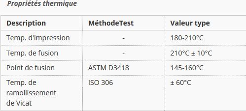

La Bidouille Posté(e) Avril 5, 2016 Posté(e) Avril 5, 2016 il y a 28 minutes, iPeP a dit : Si je ne veux QUE le plateau chauffant, l'impression du nouveau support plateau (trop grand pour la surface imprimable) de l'adapteateur et des clips (faut m'expliquer ) devrait suffire non ? Un support de plateau chauffant en PLA ... j’émets des réserves ... à partir de 60° ... ça se ramollit

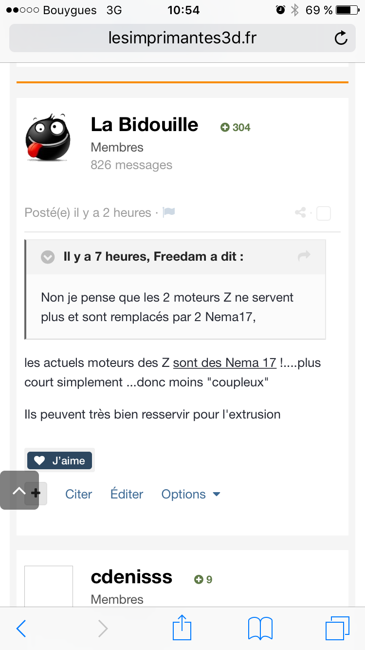

urzhi Posté(e) Avril 5, 2016 Posté(e) Avril 5, 2016 (modifié) Il y a 12 heures, cdenisss a dit : Non je pense que les 2 moteurs Z ne servent plus et sont remplacés par 2 Nema17, qui gèrent à la fois X et Z Non, les 2 moteurs Z servent toujours; ils sont tourné de 90 degrés, et les poulies crantés, les courroies renforcées entre ces moteurs et la fixation du haut, et le chariot fixé de chaque coté a celles ci ( en gros, même système que la translation du plateau, mais des 2 cotés) Le moteur supplémentaire, ben c'est pour le deuxième extrudeur Modifié (le) Avril 5, 2016 par urzhi
cdenisss Posté(e) Avril 5, 2016 Posté(e) Avril 5, 2016 Pour ma part je ne pense imprimer que les pièces pour modifier les axes x et z... Envoyé de mon Nexus 4 en utilisant Tapatalk

Nebraan Posté(e) Avril 5, 2016 Posté(e) Avril 5, 2016 (modifié) il y a 37 minutes, urzhi a dit : Non, les 2 moteurs Z servent toujours; ils sont tourné de 90 degrés, et les poulies crantés, les courroies renforcées entre ces moteurs et la fixation du haut, et le chariot fixé de chaque coté a celles ci ( en gros, même système que la translation du plateau, mais des 2 cotés) Mais si on part comme certains le pensent sur un core XZ on ne devrait avoir besoin que d'un moteur par axe du coup non? je ne sais pas comment ce système fonctionne mais je ne pense pas qu'il y ai trois moteur pour le faire tourner Edit: Après un peu de google voila ce que j'ai trouvé: Quand les deux moteur tournent dans le même sens ça bouge en X, dans le sens opposé en Z Donc on à bien deux moteurs pour X et Z un pour Y et un pour l'extrudeur (deux pour une double extrusion) Techniquement ça fait au max 5 moteurs et si on utilisait les petit nema pour le core XZ on aurait pas besoin d'acheter un nouveau nema de 40mm donc a mon avis il n'y aura que des nema de 40mm sur cette version (si on suis les plan de dagoma) Modifié (le) Avril 5, 2016 par Nebraan

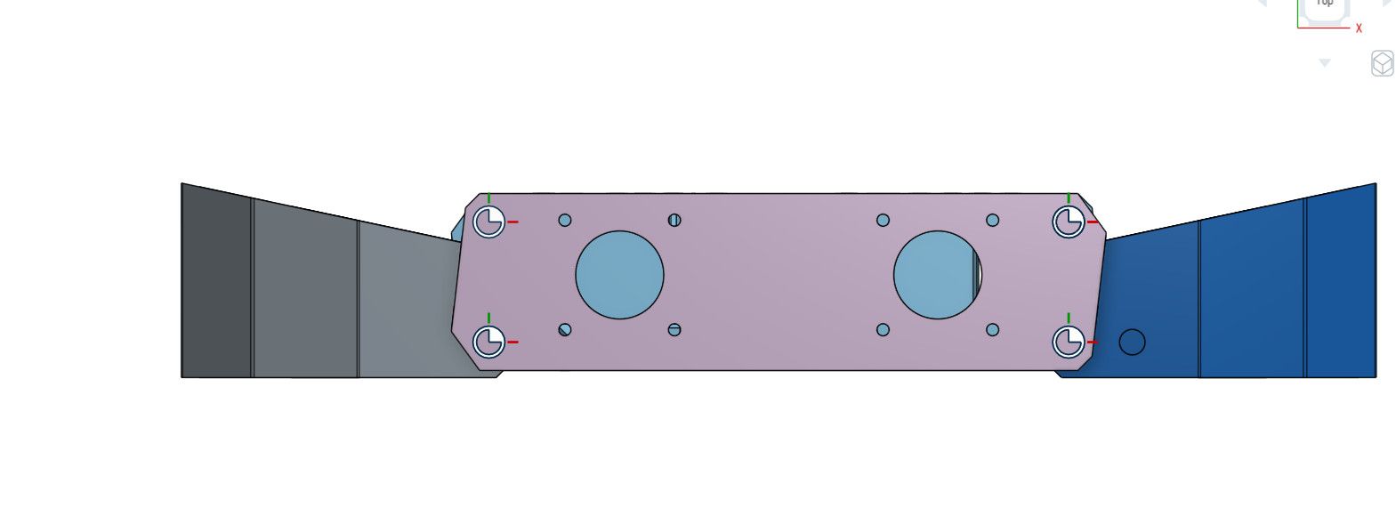

gisclace Posté(e) Avril 5, 2016 Posté(e) Avril 5, 2016 @gauthier.dagoma, est-ce prévu de nous en fournir un peu plus ? si oui, il y a une date approximative ? Là ça reste un peu flou pour certains points. Par exemple, les "fixations" sont nommées : côté alim et côté usb, hors, sans en savoir plus, on ne peut pas savoir lequel va ou (enfin c'est une chance sur deux mais bon), idem pour la double réservation pour l'arrière, c'est pour une double extrusion (auquel cas il faut se faire un bloc extrudeur en miroir vs la D200+une buse...) ou c'est autre chose ?

gisclace Posté(e) Avril 5, 2016 Posté(e) Avril 5, 2016 Rassure moi, le trou à droite c'est bien celui de l'alim ?
