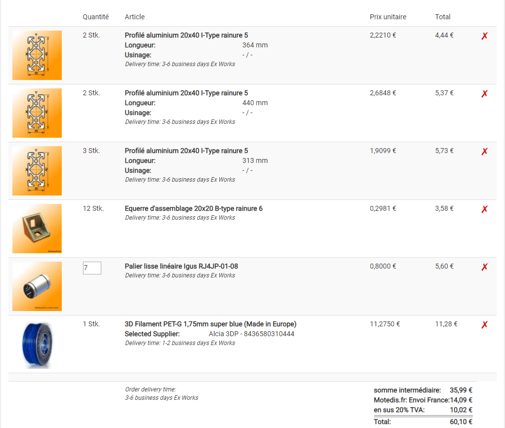

Titi2012 Posté(e) Mars 15, 2020 Auteur Posté(e) Mars 15, 2020 Bonsoir après quelque recherches je pense monter une am8 savez vous combien de vis, écrou me faut t-il ? et de quelles types ?
Titi2012 Posté(e) Mars 15, 2020 Auteur Posté(e) Mars 15, 2020 Pour l'instant j'en ai pour 60€ avec les igus et le filament. Quelqu'un a t-il déjà tester ce filament car il est vraiment pas chère!
Maeke Posté(e) Mars 15, 2020 Posté(e) Mars 15, 2020 Lis les docs techniques de l'am8 sur thingiverse, la liste des éléments s'y trouve. https://cdn.thingiverse.com/assets/a3/bd/fb/22/18/BOM.pdf
Titi2012 Posté(e) Mars 15, 2020 Auteur Posté(e) Mars 15, 2020 Oui mais j'aimerais faire comme Mike avec les renforts. Donc il faut plus de vis. Sinon pas d'avis sur le filaments ?
Maeke Posté(e) Mars 15, 2020 Posté(e) Mars 15, 2020 d'où l'intérêt du kit ratrgig, TOUT est fourni et y'a même du rab de visserie......
mikebzh44 Posté(e) Mars 19, 2020 Posté(e) Mars 19, 2020 De mémoire, j'ai pris 200 T nuts et 200 vis M5 10mm (ou peut être 100 M5 8mm et 100 M5 10mm) et j'ai du rab mais vu le prix sur AliExpress, c'est pas bien grave.
Titi2012 Posté(e) Mars 19, 2020 Auteur Posté(e) Mars 19, 2020 Pourquoi avoir pris 100 de 8 et 100 de 10? Il y a des différences d'épaisseur ?
mikebzh44 Posté(e) Mars 27, 2020 Posté(e) Mars 27, 2020 Oui, certaines pièces sont plus épaisses que d'autres et j'avais du mal à visser à fond. Ou c'était l'inverse, avec les 10mm, les pièces étaient trop fines et la vis venait en butée dans le rail avant de bien serrer. Ou j'ai eu un peu des 2 cas, je ne sais plus trop, le montage remonte à loin
