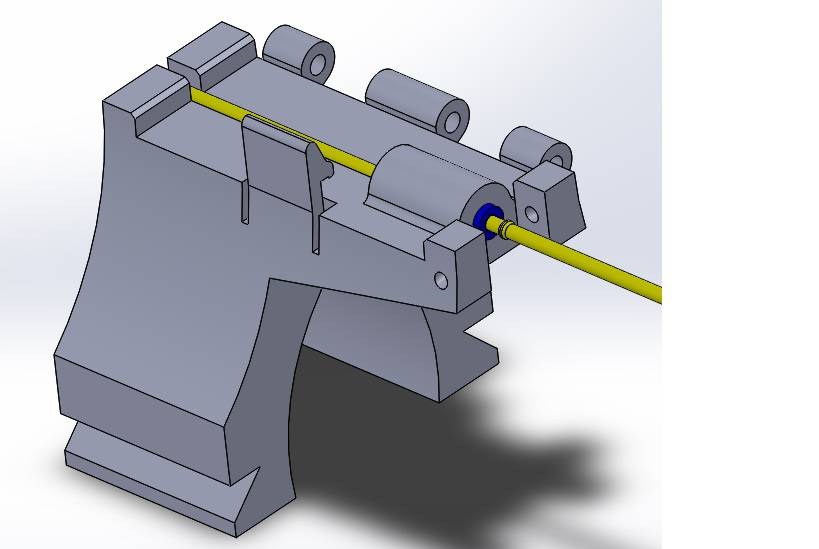

Merci pour vos remarques mais il est évident que je dois étudier une solution qui permet de calibrer le cordon de soudure d'une façon immédiate après la fusion du filament.
voilà mon idée le support gauche qui comporte les deux électrodes doit comporter un tube en PTFE placé 2 à 3 mm avant les électrodes.
le tube devrait avoir une dimension longueur 10mm environ diamètre extérieur de 4 mm intérieur Ø 2 mm pour calibrer le filament.
le scénario nous plaçons  le filament gauche juste tangent aux deux électrodes; le verrouillage doit être modéré pour que le filament puisse glisser vers la gauche sans contraintes.
le tube de téflon sera collé ou fixé  juste au niveau du support.
comment mettre en œuvre ?
je règle le filament gauche; le filament droit est en place bien dans l'axe; j'appuie sur le bouton pour générer l'arc électrique pendant deux secondes; la fusion est parfaite à cet instant je pousse le support droit rapidement l'ensemble avance c'est le filament droit qui repousse au contact du filament gauche.
je continue la poussée vers la gauche pour que le cordon de soudure s'introduise dans le tube en PTFE ainsi nous calibrons le cordon de soudure d'une façon intantanée.
après 30 secondes de refroidissement nous pouvons sortir le filament et la soudure ainsi serait parfaite au bon calibrage.
Question que faut-il comme colle pour maintenir le tube de téflon ? je ne détiens pas la solution... colle epoxy il faut faire un essai !😳
autre solution je pensais faire un bague de maintien incluse dans le support pour un ablocage dans l'axe latéral.
je retiens cette solution mais il me faut modifier le support dans l'intégrité de la conception.
Qu'en pensez-vous de mon idée, j'attends de valider cette modification avant e publier le dossier.

La recherche demande du temps et de la réflexion la pièce bleue c'est le tube téflon de Ø4mm

un tube téflon ne se colle pas. mettre  un pneu-fit peut être une solution

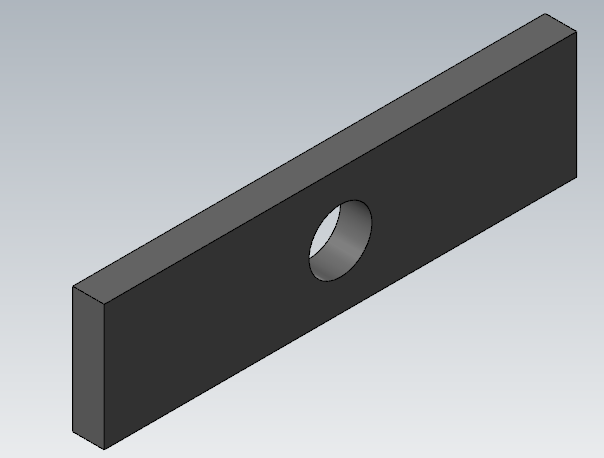

mettre une  lame en inox ou laiton percée diamètre 1.75 me semble plus facile
je retiens l'idée pourquoi pas c'est simple et efficace ! j'ai peur d'engendrer un amorçage entre la plaque et les électrodes je vais essayer 🙃

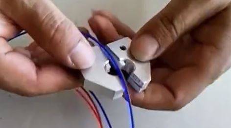

Je l'utilise de temps en temps, pour retirer le filament, après avoir dévisser les deux vis, il s'ouvre et permet de récupérer le filament 😉 (extrait de la vidéo de ce vendeur) :
Avec ton système envisagé (passage dans du PTFE), je réitère ma question: comment tu retires le filament ? Je ne doute aucunement que ton système de soudage électronique actuel fonctionne, c'est simplement son évolution qui me questionne 😉 .

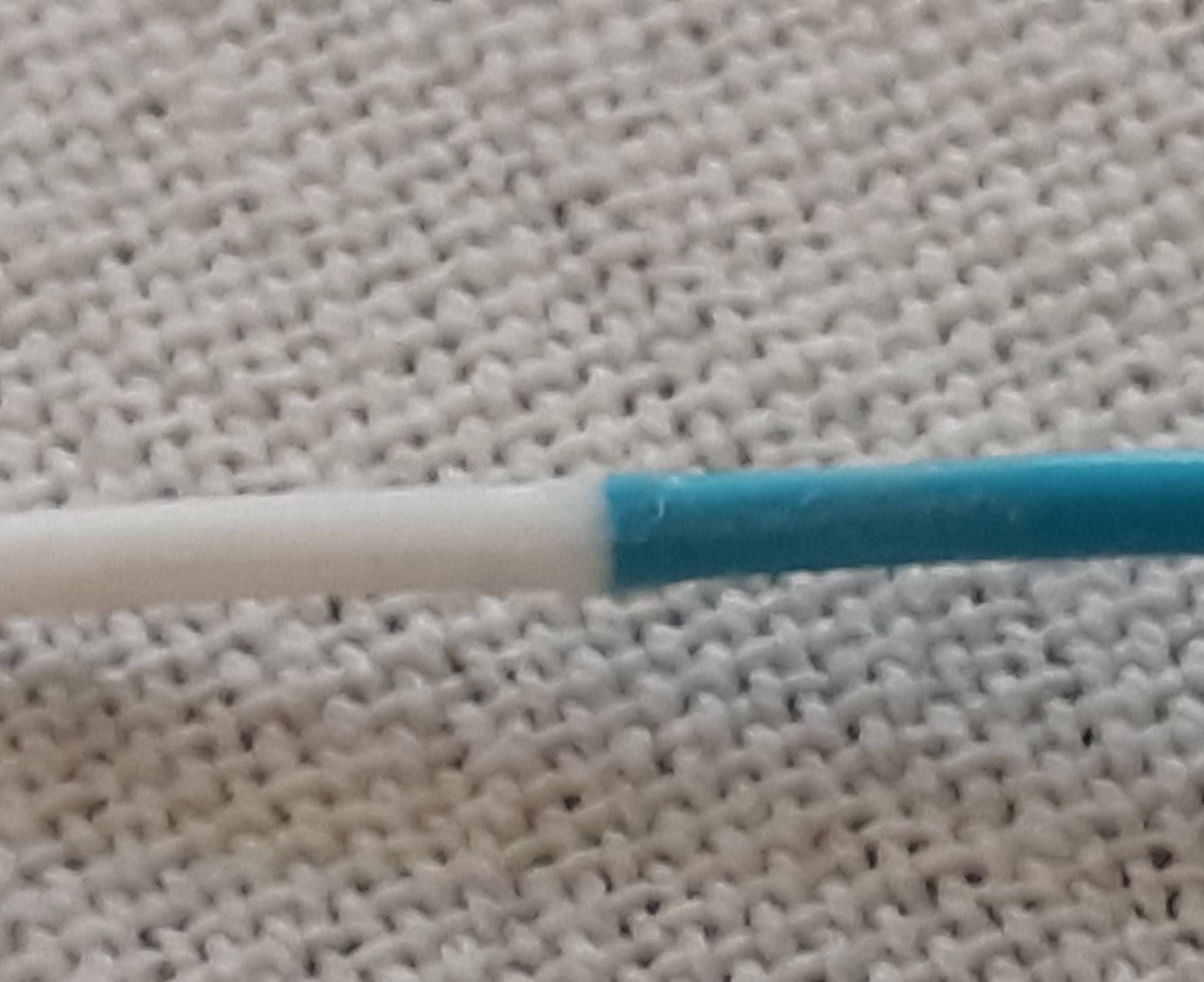

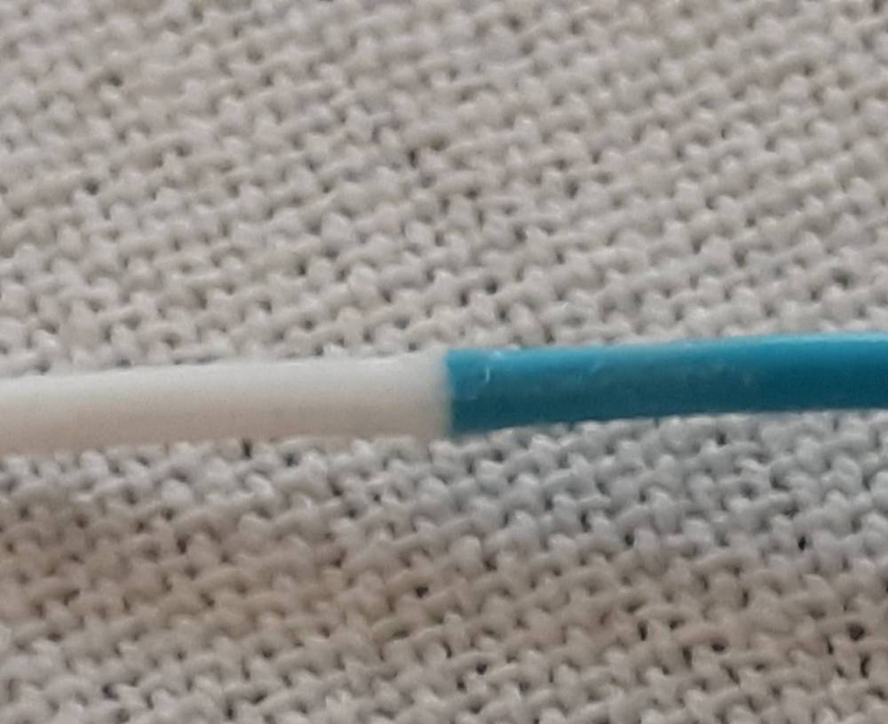

ci-joint la qualité d'une soudure d'un filament réalisée avec la soudeuse électronique à haute tension.
  • J'aime 2
Ca donne envie dis donc !  Magnifique soudure.

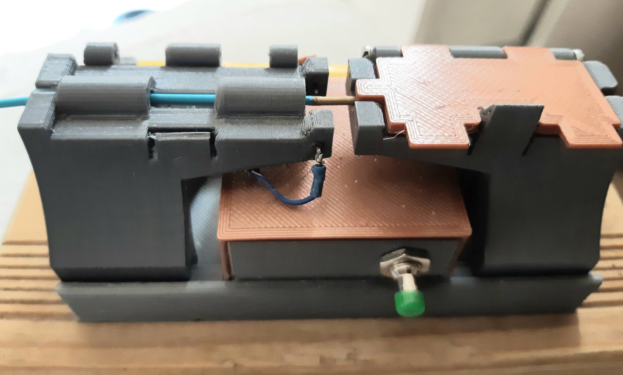

voici la modification de la première soudeuse 100% PLA qui comporte un tube PTFE pour le calibrage de la soudure.
Le principe fonctionne bien avec un inconvénient majeur il faut dévider la totalité du filament au travers du support.
C'est pas pratique surtout si la chute du filament est > à 10m c'est plutôt long et délicat ! cette modification fonctionne bien mais ....
c'est pour cela que je suis parti sur le projet de l'ouverture du support par deux parties mobiles.
conclusion il aurait été trop compliqué de modifier cette soudeuse en deux parties mobiles.
