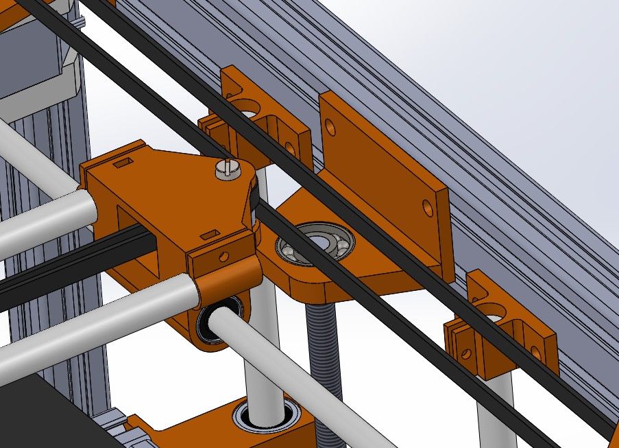

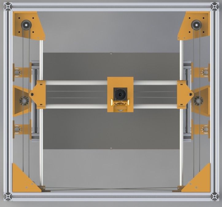

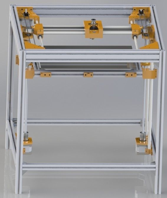

Bonjour, dans le but d'avoir une imprimante plus performante et proposant de meilleurs finitions, je me suis lancé dans la conception d'une nouvelle imprimante 3D.
J'ai choisi le Core XY comme architecture afin d'avoir que des éléments de faible masse en mouvement.
Je m'inspire de différentes machines comme la VulcanusT-Bot ou bien la FuseBox.
J'ai donc commencé à la modélisé sous Solidworks en profilé 20x20 (de chez Motedis), avec mise en place de panneaux en plexiglass tout autour pour éviter les courants d'air et d'un petit carénage sur la partie basse pour ranger les partie électrique.
Les pièces orange seront des pièces imprimées.

Le système de courroies que j'ai retenu est celui-ci :
Et voici quelques vues supplémentaires :

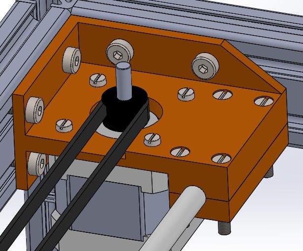

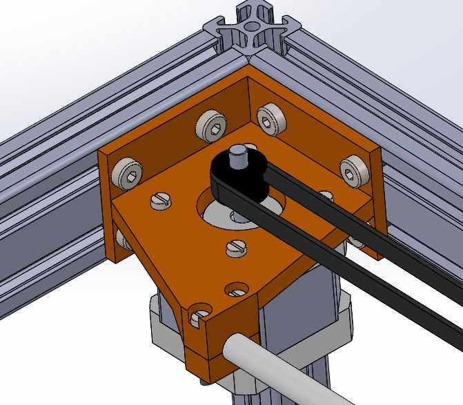

Moteur X ou Y :

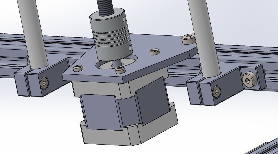

Moteur Z :

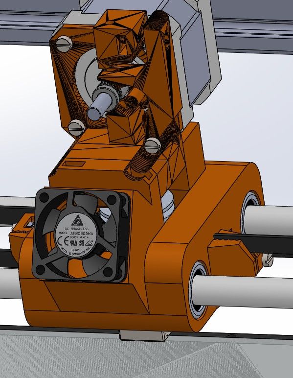

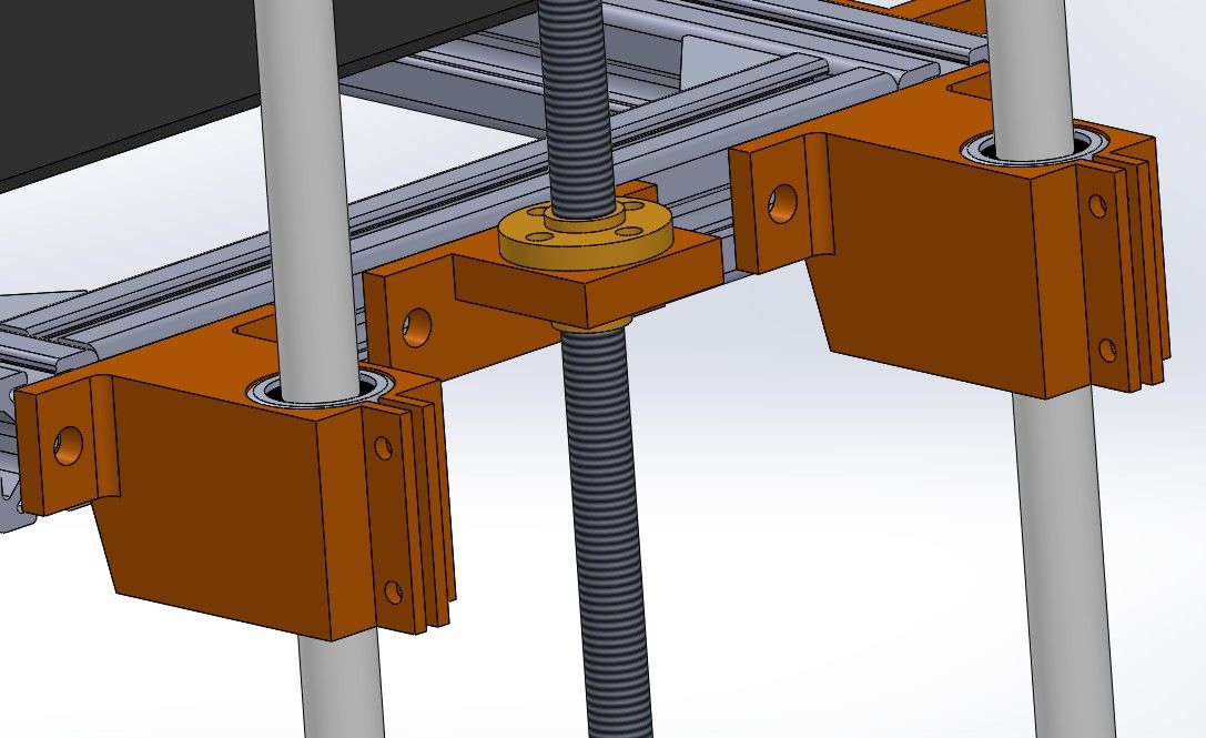

Zoom sur le palier de la tige Trapézoïdale, et le chariot avec ses poulies :

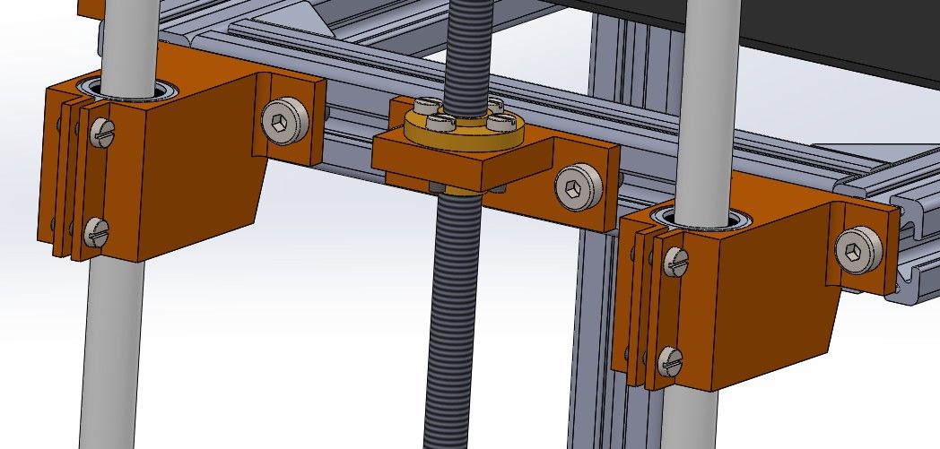

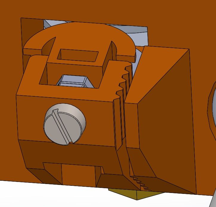

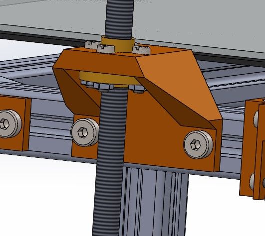

Fixation de l'écrou trapézoïdale :
Quelques données techniques : ^_^
- Plateau chauffant de 20x30 avec plaque de verre borosilicate et 6 points de réglages de planéité. (j'ai décidé de me passer d'auto level en réglant mon bed de manière très précise)
- Axes de diamètre 10 pour le guidage en Z et en longueur  (qui traverse les 30 cm du plateau)
- Axes de diamètre 8 pour la largeur
- Hauteur d'impression pas encore défini précisément
- Vis trapézoïdale de 35 cm avec un pas de 8mm (peut être beaucoup trop ? o.O) pour le Z
- Courroies GT2
- Extrudeur E3D
Par contre je me pose plusieurs questions :
- Le pas de mes tiges trapézoïdale n'est pas trop élevé? Si oui, vaut-il mieux en changer ou faire une réduction?
- Existe t'il un "mini" extrudeur en 3mm pour éviter le Bowden? (ma machine actuelle étant montée en Bowden, j'aimerai pouvoir essayer des plastiques flexibles ou hybride avec cette nouvelle machine)
- Avez-vous des conseils à me donner pour améliorer ma machine?

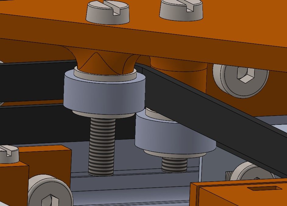

Par contre j'avais mis de simples roulements pour guider les courroies mais je ne pense pas que se soit la meilleur solution xD.
Du coup, que pensez vous de ce type de pièces? : idler_preview_featured.jpg
C'est une pièce de Thingiverse. Après un petit passage au tour, ça peut le faire non?

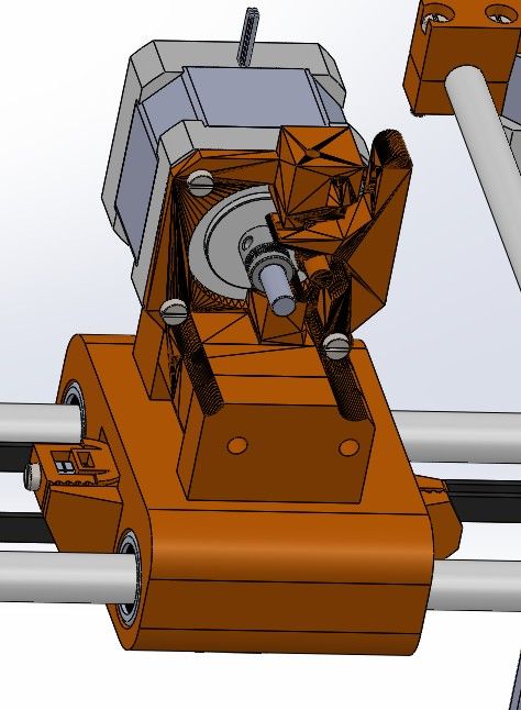

Salut, j'ai encore bossé sur ma machine ce week-end.
Installation du système direct Drive que j'ai trouvé puis adapté depuis ce fichier Thingiverse et modification du chariot pour y intégrer les fixations des courroies et le tensionneur de courroies.
Par contre pour limiter le poids, il faudrait que je trouve un Nema 17 avec "un petit cul" mais aillant un couple suffisant (si quelqu'un a déjà eu une expérience???)

Sinon merci pour ton lien, j'aime bien l'idée des galets pour rouler directement sur les profilés mais l’ensemble est peut être plus lourd. Et grâce à ton lien, j'ai inversé le sens des écrous des tiges trapézoïdales dans un sens un peut plus logique que ce que j'avais fait :

Je pense qu'avec le poids du plateau, ça ne risque pas de bouger. Au pire des cas, j’essayerais de brider légèrement les écrous de travers avec une rondelle sur une des vis de fixation pour supprimer le jeu.

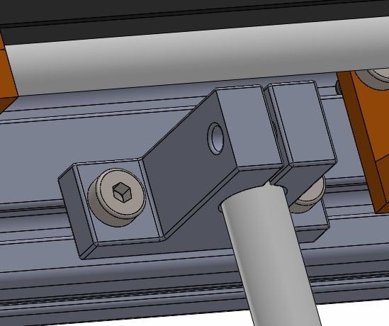

Bonjour Donovan,
Je découvre ton fil à l'instant. J'ignore dans quel esprit tu veux faire ta machine, mais je vais risquer quelques conseils.
J'ignore l'épaisseur de tes pièces plastique mais elles me semblent fines, surtout celles qui servent au guidage et à la transmission. La fixation des guides en bout de support moteur, et la connexion du noeud de levage du plateau en particulier. Celui-ci, la forme en T me semble optimiste.
Mon conseil est de ne pas être cheap sur le plastique, voire de l'éviter au maximum. Beaucoup de tes pièces, dont tes supports moteurs pourraient être des simples plaques d'alu percées. Tout le monde sait faire ça. A la limite tu imprimes un gabarit pour les percer et tu es le roi du pétrole. Pareil pour les supports de guidages, des SK8 ça vaut une misère et ça sera forcément mieux niveau précision et robustesse. De plus, comme tu utilises des profilés alors tu peut visser sur les quatre faces, donc c'est plutôt simple.
Dans le même esprit, plutôt que de mettre une jante passée au tour, serrant des roulements pour les poulies lisses, autant superposer deux roulements à collerette du bon diamètre l'un au dessus de l'autre, c'est plus simple et probablement moins cher. Et pour les poulies dentées, ça existe aussi tout fait sur roulement sans se ruiner !
En espérant que ça va dans ton sens ;)
++JM
Merci bien pour tes conseils très utiles! Je vais essayer de renforcer mes pièces plastiques et voir pour utiliser des SK8 ou Sk10 pour supporter mes axes (j'imaginais ça plus chère).

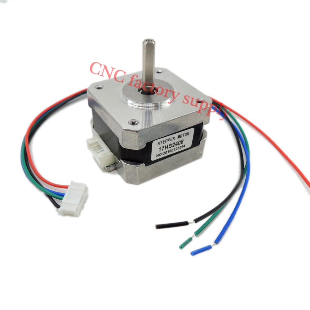

J'ai aussi cherché un Nema 17 "petit cul"
HTB1Tqb1MXXXXXXYXFXXq6xXFXXX6.jpg?size=7
Pensez-vous qu'il aurait assez de couple pour faire un direct drive sans réduction? Voici le lien : Aliexpress

J'ai refais les supports moteur Z en alu de 4mm comme on m'a conseillé :
Modifié le support de l'écrou pour gagner un maximum de course en Z :
Et renforcé mon support de tige :

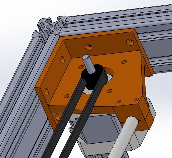

Oui et je voi bien je voi qu'elles arrivent sur l'axe X à deux hauteur différentes et ressortent à la même hauteurs.
je pense que c'est une illusion d'optique mais qu'elles ne sont pas à la même hauteur sur l'axe X
Modifié (le) par Morphehus
Salut ;)
Oui, c'est simplement un défaut d'affichage.
Les courroies ne se croisent pas grâce aux poulies décalées.
Sinon petite avancée, ajout du ventilateur pour refroidir la partie froide de l'extrudeur :

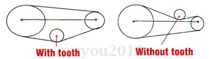

J'ai mis en place les poulies en fonction du sens des dents comme ce schéma :
8F82908A86F6572303B513CF9216C8739E53D3837399D2CB9B4566366D23683CB9CD2269ED65616D263CE5323CFB536CC7333C83399F501CC.jpg
