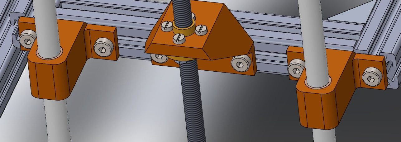

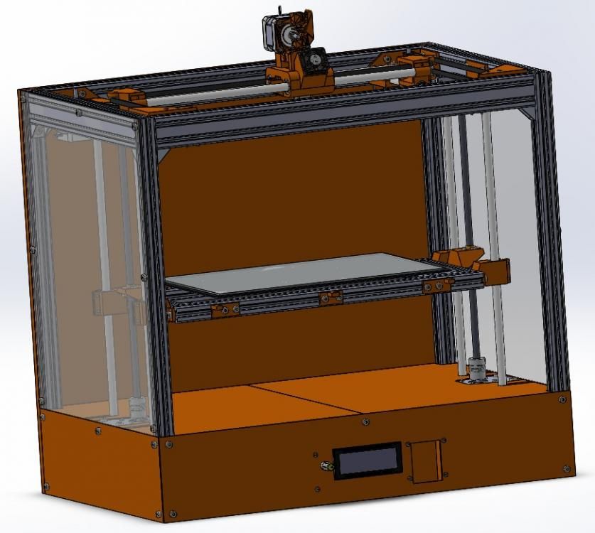

Donovan-88 Posté(e) Mai 5, 2016 Auteur Posté(e) Mai 5, 2016 Poulies commandées, Et taille d'impression définie. J'ai donc un volume de 30cm X 20cm et environ 31cm de hauteur Bon, c'est bien sur les positions extrême qui diminueront un tout petit peut en réel.
Donovan-88 Posté(e) Mai 5, 2016 Auteur Posté(e) Mai 5, 2016 Cette après midi je me suis amusé à commencer à faire les carénages de la bête (en Plexi et MDF) : Il y aura une porte qui s'ouvre sur l'avant et je réfléchi encore sur la fermeture du haut de la machine. Le trou à côté du LCD, c'est pour pouvoir mettre la carte SD.
Dudu Posté(e) Mai 16, 2016 Posté(e) Mai 16, 2016 Salut, beau boulot de conception ! Je suis moi-même en train d'en concevoir une sur le même modèle et pour le dessus j'avais pensé à thermoformer ou "gonfler" une feuille de plexiglas/acrylic... en suivant cette méthode : 1
Donovan-88 Posté(e) Mai 17, 2016 Auteur Posté(e) Mai 17, 2016 Salut, superbe méthode. Ce week-end j'étais justement en train de travailler sur la partie haute de la machine et j'ai modifier la machine en bowden. Le problème c'est d'avoir une belle bouche du tube bowden pour ne pas bloquer le filament. J'ai rehaussé les profilées pour faire remonter les parois. L'idée de la bulle au dessus est sympa et ça m'intéresse. Ça marche avec du plexiglas transparent de 2mm ? Sait tu s'il reste transparent après ?

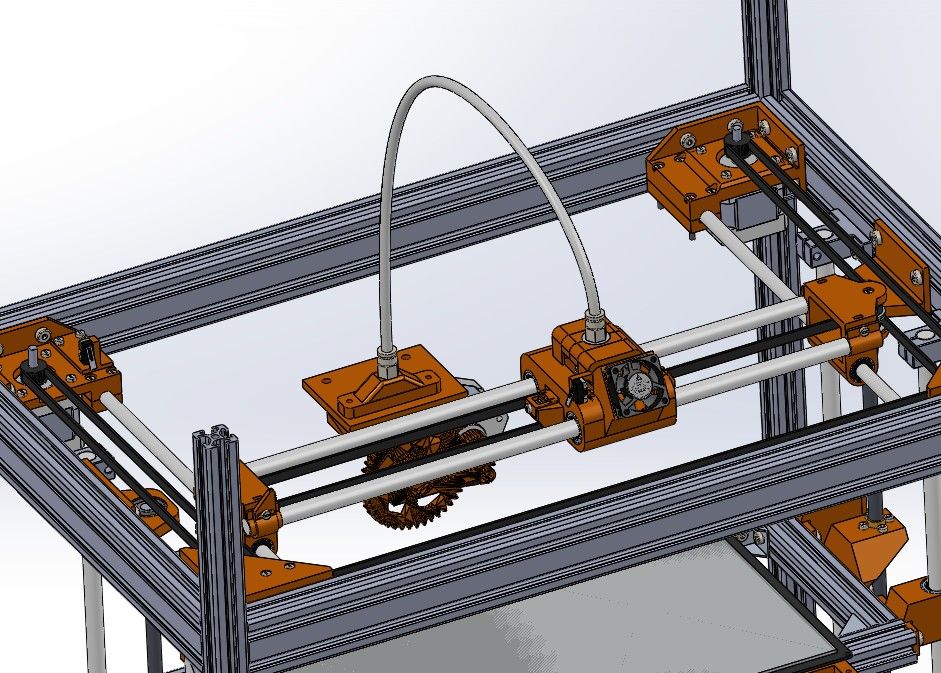

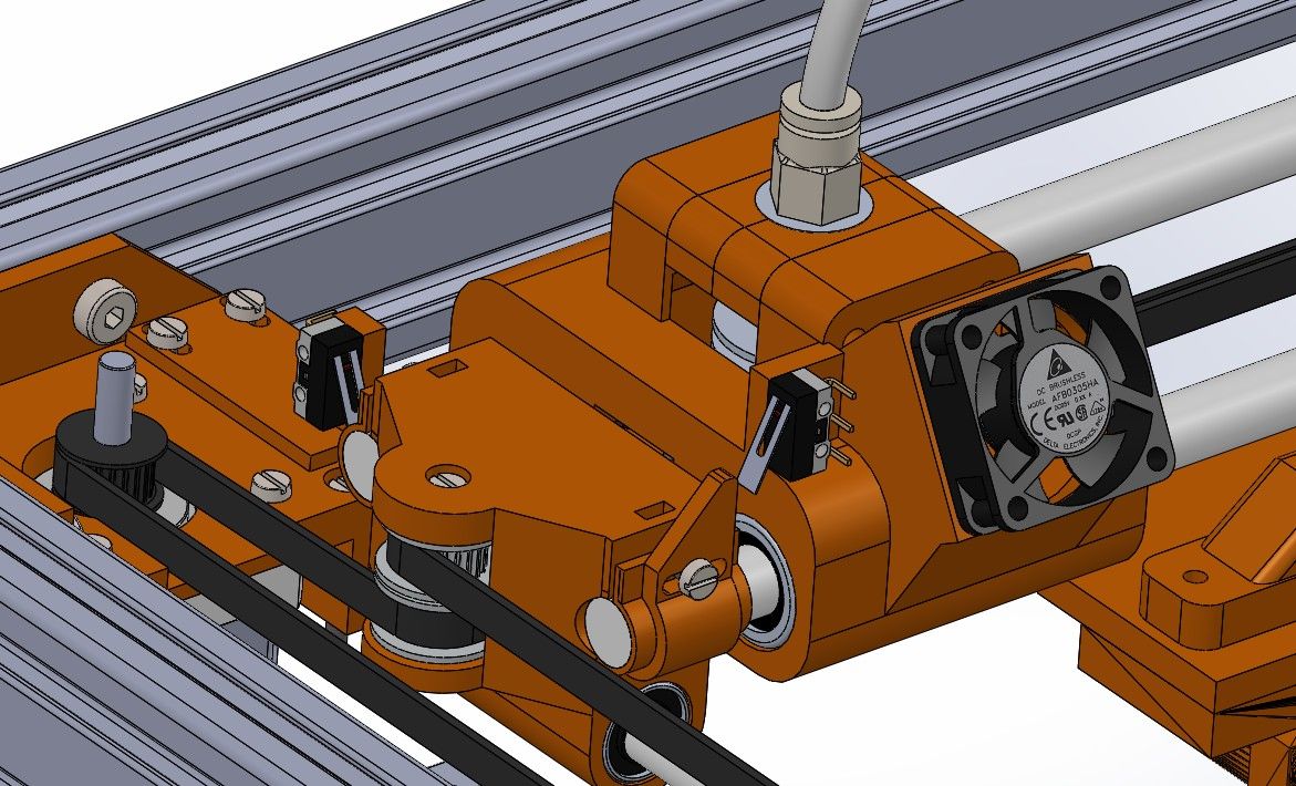

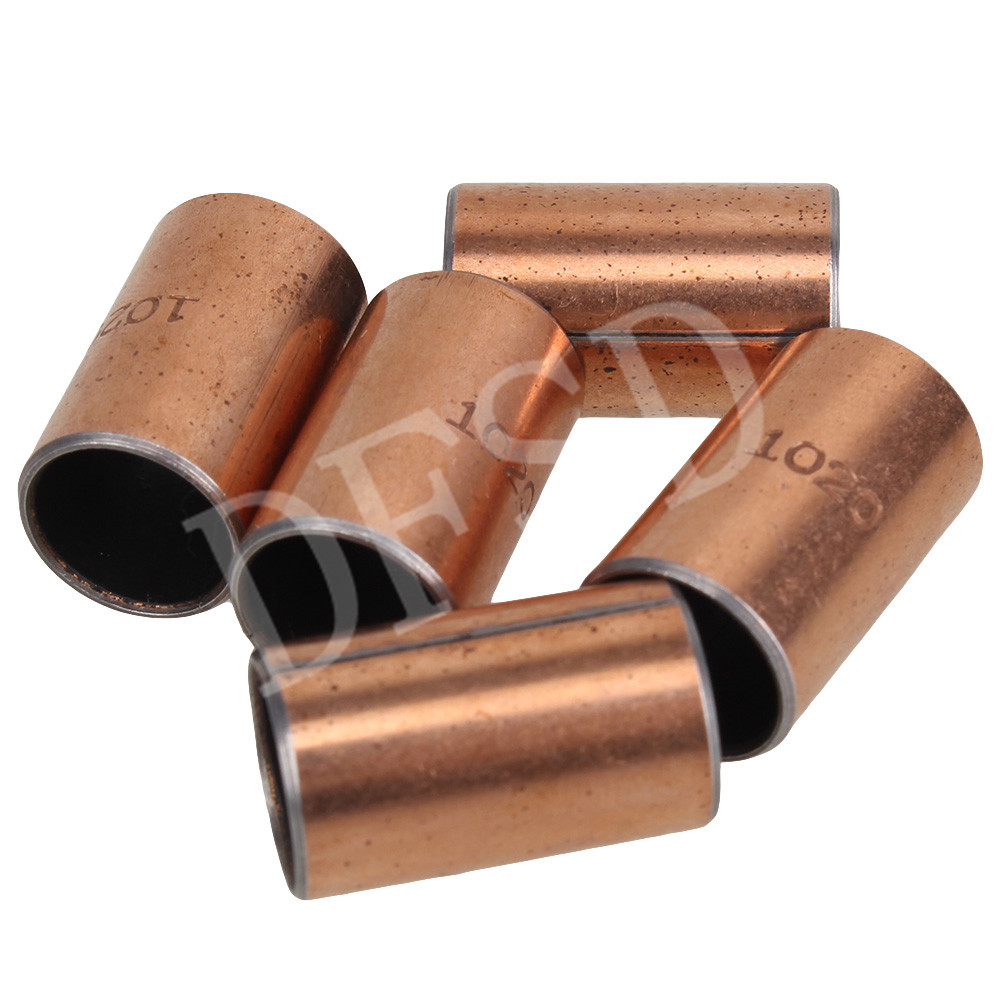

Donovan-88 Posté(e) Mai 22, 2016 Auteur Posté(e) Mai 22, 2016 Avancement du moment. J'ai reçu mes poulies et les SK10. J'ai décidé de repasser en Bowden pour le moment pour alléger la tête : Mais je me pose la question de où placer l'extrudeur afin d'avoir la gaine la plus courte possible et avec une belle courbe sans forcer sur le chariot. Sachant que j'ai rehaussé mes profilés afin de garder un caisson fermé. @J-Max.fr, toi qui as une Core XY en Bowden, ou as-tu placé l'extrudeur? Sinon j'ai placé les Endstop réglables en X et Y : Et j'ai décidé de changer mes LM8UU et LM10UU par des bagues bronze pour le poids, le bruit et l'entretien. J'ai trouvé ceux-ci : Bagues de 8mm et Bagues de 10mm La qualité est bonne ? ou vaux mieux en prendre des comme ça ?:
J-Max.fr Posté(e) Mai 22, 2016 Posté(e) Mai 22, 2016 Bonjour, La meilleure position pour l'alimentation bowden, c'est là où le tube sera le plus court. Je n'ai pas testé ces bagues bronze à ce jour, mais tout ce que je peux te dire c'est que j'en utilise des moins chères que celles que tu montre, et que je les préfère largement à des roulements LM8UU chinois. ++JM
Donovan-88 Posté(e) Mai 22, 2016 Auteur Posté(e) Mai 22, 2016 Merci, je vais tester plusieurs positions. Peut-tu me donner un lien vers les bagues que tu utilises?
watcher330 Posté(e) Mai 22, 2016 Posté(e) Mai 22, 2016 j'utilise actuellement des bague bronze pour le X (c'est le jour et la nuit) le seul défaut avec ces bagues, c'est que tout doit parfaitement être parfaitement aligné (tu n'a pas de jeu possible sinon ça frotte ...). Cdt.
Donovan-88 Posté(e) Mai 22, 2016 Auteur Posté(e) Mai 22, 2016 D'accord, j'ai plusieurs possibilités de réglages sur mes axes donc normalement je pourrai régler ça au mieux. Tu les as commandées ou?
J-Max.fr Posté(e) Mai 22, 2016 Posté(e) Mai 22, 2016 Re, Moi j'ai celles-ci : http://fr.aliexpress.com/item/SF-1-Bronze-Bushing-Bearing-8mm-x10mm-x10mm-Bush-Motor-Gearbox-Sleeve-Pack-Of-10/32551479970.html Pour les miennes il faut des pièces plastiques customisées au format, et parfois il faut en mettre deux. Les tiennes ont l'air de meilleure facture, mais ce n'est pas le même prix non plus. ++JM
Donovan-88 Posté(e) Mai 23, 2016 Auteur Posté(e) Mai 23, 2016 Je peux modifier mes pièces pour n'importe quel bague, je fais les trous directement au bon diamètre des bagues que je vais commander.
watcher330 Posté(e) Mai 23, 2016 Posté(e) Mai 23, 2016 Il y a 15 heures, Donovan-88 a dit : D'accord, j'ai plusieurs possibilités de réglages sur mes axes donc normalement je pourrai régler ça au mieux. Tu les as commandées ou? j'ai pris ceux la : http://www.reprap-france.com/produit/1234568497-palier-autolubrifiant-8mm C'est livrée rapidement mais un peut plus chère. 1
Donovan-88 Posté(e) Mai 23, 2016 Auteur Posté(e) Mai 23, 2016 A oui le prix ^^ je pense commander les chinois, je ne suis pas pressé par le temps

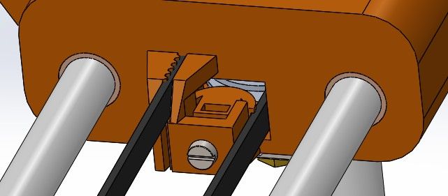

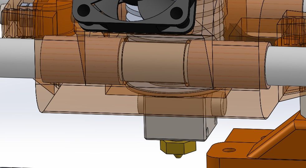

Donovan-88 Posté(e) Mai 25, 2016 Auteur Posté(e) Mai 25, 2016 Ce soir, j'ai commandé mes bagues bronze : et en conséquence, j'ai modifié mes pièces : Mais il vaut mieux mettre des bagues sur toutes la longueur de la pièce ou simplement à chaques extrémités comme ceci ? :
J-Max.fr Posté(e) Mai 25, 2016 Posté(e) Mai 25, 2016 Bonsoir, Juste aux extrémités. N'oublies pas de mettre quelque chose au bout pour les empêcher de sortir ++JM
Donovan-88 Posté(e) Mai 25, 2016 Auteur Posté(e) Mai 25, 2016 Si je fais les trous sans tolérances, je ne peut pas les coller? (simplement de la glue, pas une colle trop balèze)
Fourmi Posté(e) Mai 25, 2016 Posté(e) Mai 25, 2016 (modifié) j'utilise les meme bagues sur ma delta Mantis,je te conseille de faire un systeme pour régler le jeu,si tu n'en fais pas ,soit tu auras du jeu ,soit tu seras serré. Elles ne sont pas collées Modifié (le) Mai 25, 2016 par Fourmi
Fourmi Posté(e) Mai 25, 2016 Posté(e) Mai 25, 2016 Il y a 2 heures, Donovan-88 a dit : Si je fais les trous sans tolérances, je ne peut pas les coller? (simplement de la glue, pas une colle trop balèze) Quand on fais de la conception mécanique,il faut penser "Maintenance",pas comme dans les voitures ou tu dois démonter tout l'avant pour changer la veilleuse Pense a faire des assemblages simple et façilement démontable. Je peux te donner un conseil,les alésages ou tu placera tes bagues revetues fait plutot un trou hexagonal que rond,car pour un trou de 12 mm par exemple tu seras toujours en dessous de cette cote. 1
nicephore Posté(e) Mai 26, 2016 Posté(e) Mai 26, 2016 Chez les fabriquants de moule à injection plastique il existe des bagues avec ou sans inserts graphite auto-lubrifiants qui disposent d'un insert de centrage ou d'une collerette (dit à emmancher) il serait donc simple d'utiliser cette collerette pour maintenir la bague en place.
Fourmi Posté(e) Mai 26, 2016 Posté(e) Mai 26, 2016 la collerette retiendra la bague que dans un seul sens,elle ne pourra pas rentrer dans sa pièce mais pourra en sortir. Je les prends ici les miennes et tu les as aussi en version collerette comme l'indique @nicephore http://www.ecmu-csr.com/rub/4933-coussinets-autolubrifiant-acier-ptfe.html
nicephore Posté(e) Mai 26, 2016 Posté(e) Mai 26, 2016 Fourmi, Sauf si t'en enferme 2 ensemble avec les collerettes à l'intérieur par exemple. 1
