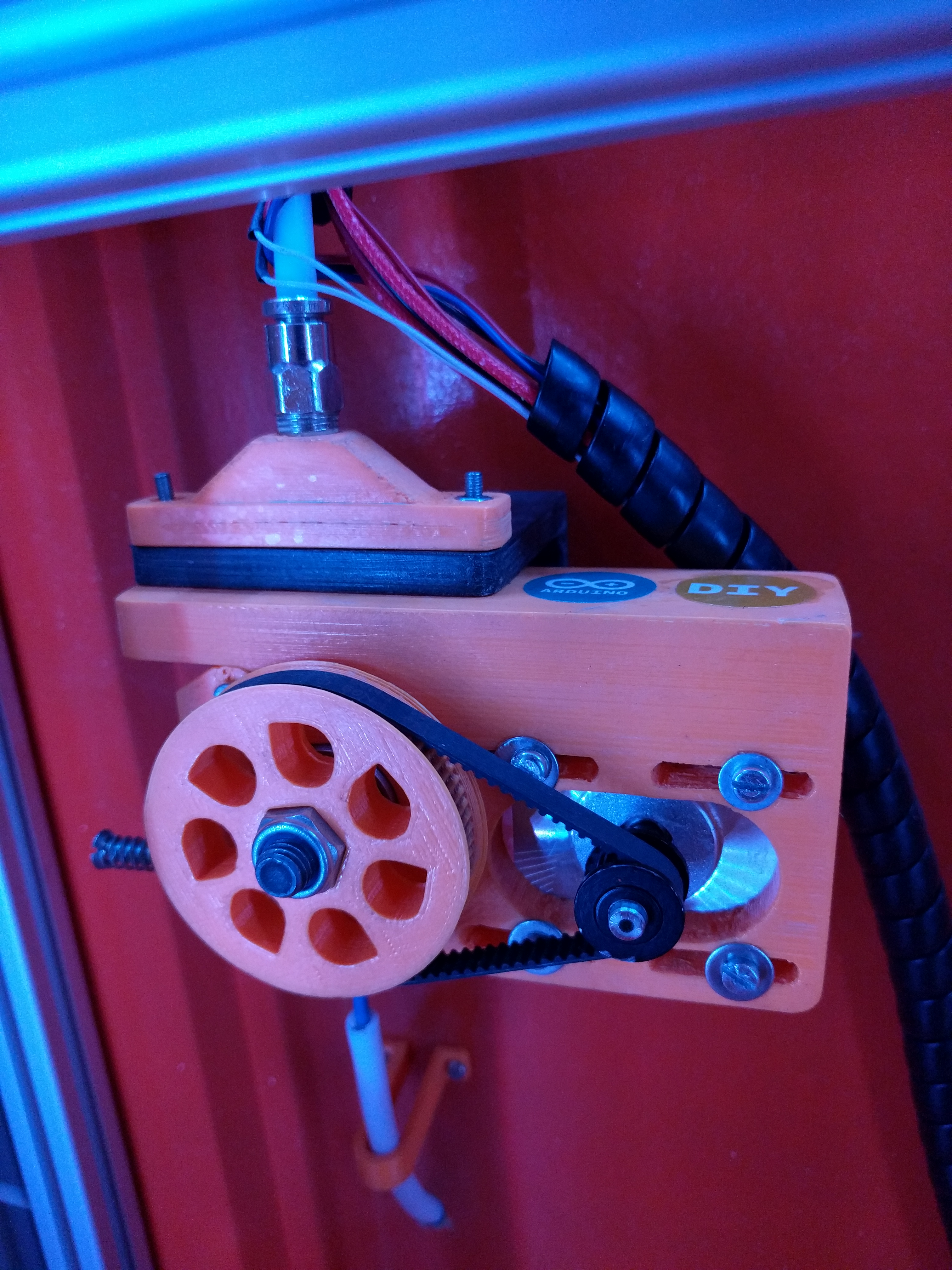

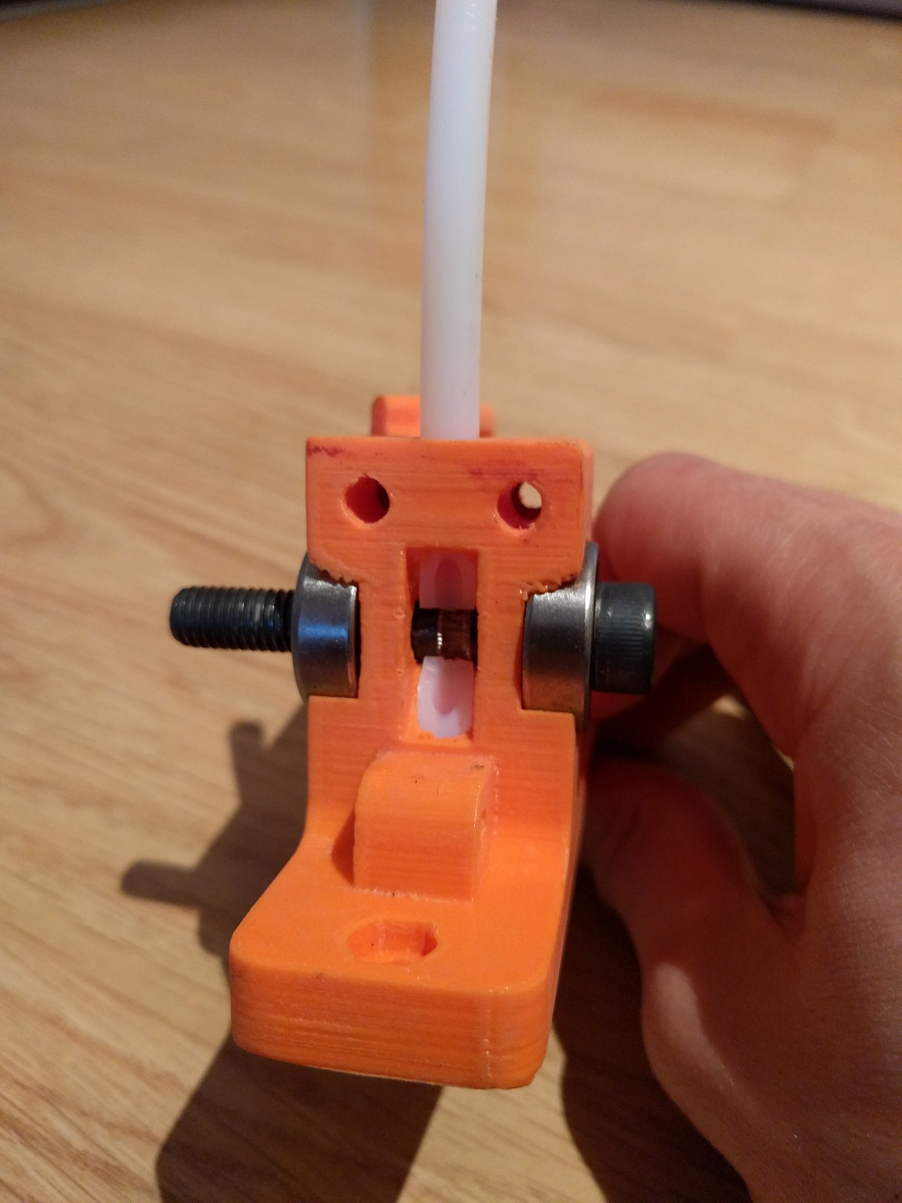

J'ai imprimé un extrudeur Grag's Wade spécial courroie --> http://www.thingiverse.com/thing:185269
Avant l'impression, j'ai modifié la pièce afin d'avoir plus de longueur de réglage de tension avec le moteur. J'ai également augmenté le diamètre du trou à 6mm pour y insérer un morceau de tube Bowden pour un meilleur guidage. Peut être qu'un jour j'essayerais le filament flexible.
A+
Pourrais-tu m'expliquer quel est le principe de fonctionnement et l'avantage de l'extruder Grag's Wade ?
J'aime beaucoup ton idée de découpe du tube PTFE. Bravo !
Il existe différentes qualité de filaments flexibles. Certains ne nécessitent pas de Direct Drive, alors que pour d'autres cela semble obligatoire. Malheureusement, ce sont ces derniers qui se rapprochent le plus des élastiques. Or il n'y a que ce type  d'élasticité qui peut être utilisée, par exemple, comme patins de chenilles de chars robots. C'est mon utilisation.
A priori, le NinjaFlex répondrait au cahier des charges. Il y en a peut-être d'autres, mais je ne les connais pas.
Le principe de fonctionnement est simple, c'est également une vis qui entraîne le filament sauf que sur un Greg's Wade, il y a une démultiplication en plus. Elle permet d'avoir plus de couple.
Celui que je viens de remplacer, c'était le tout premier extrudeur que j'ai eu avec ma Prusa i3. Depuis 3 ans il fonctionnait à merveille. La c'est le même système mais avec une courroie au lieu d'un couple pignon-couronne. Sur un montage Bowden comme le miens, c'est beaucoup plus silencieux grâce à la courroie.
Faudra que je me renseigne sur les filament flexible mais je ne sais pas si je pourrais quand même utiliser du filament vraiment flexible comme le NinjaFlex. A voir...

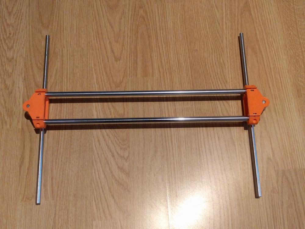

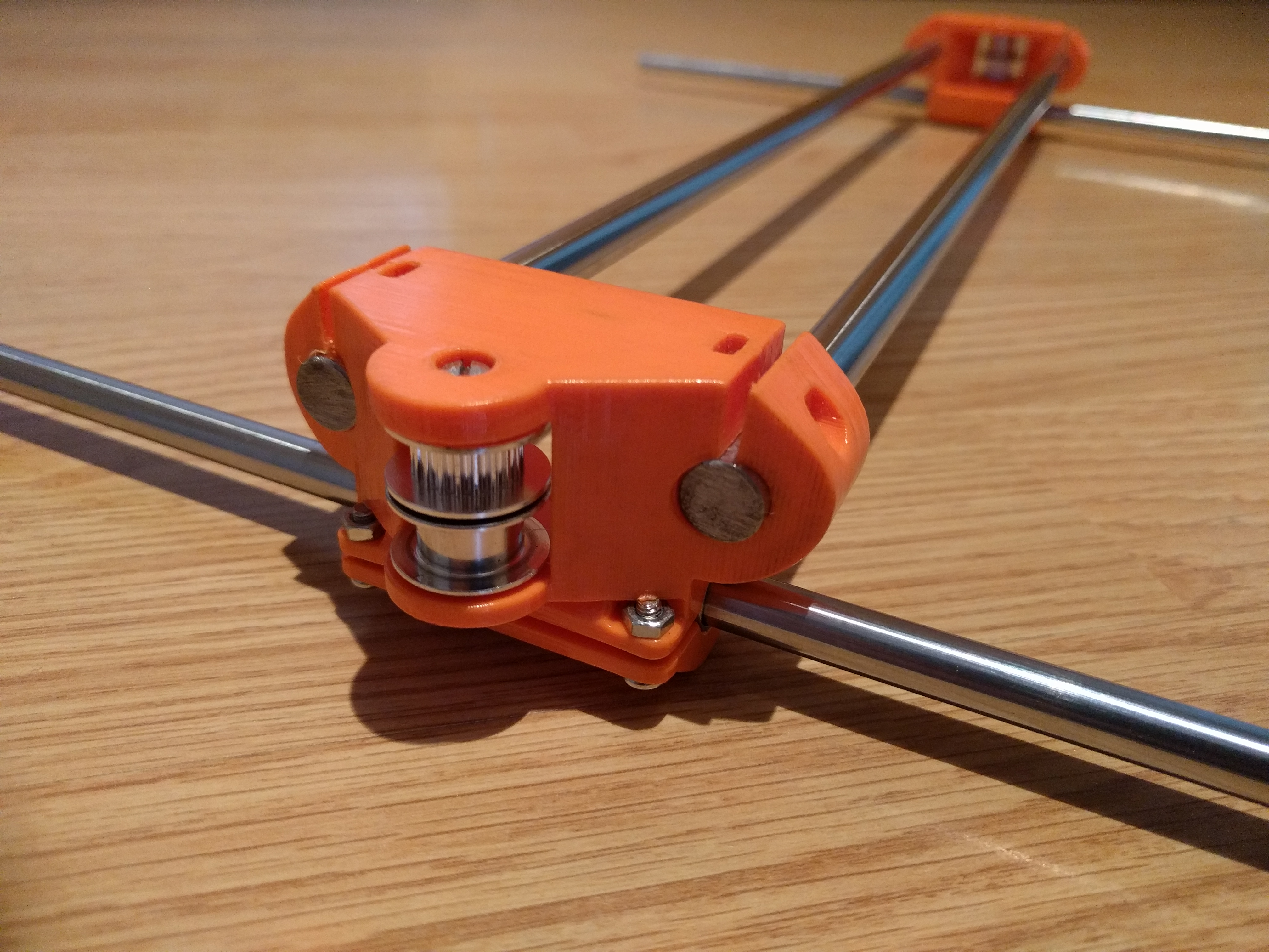

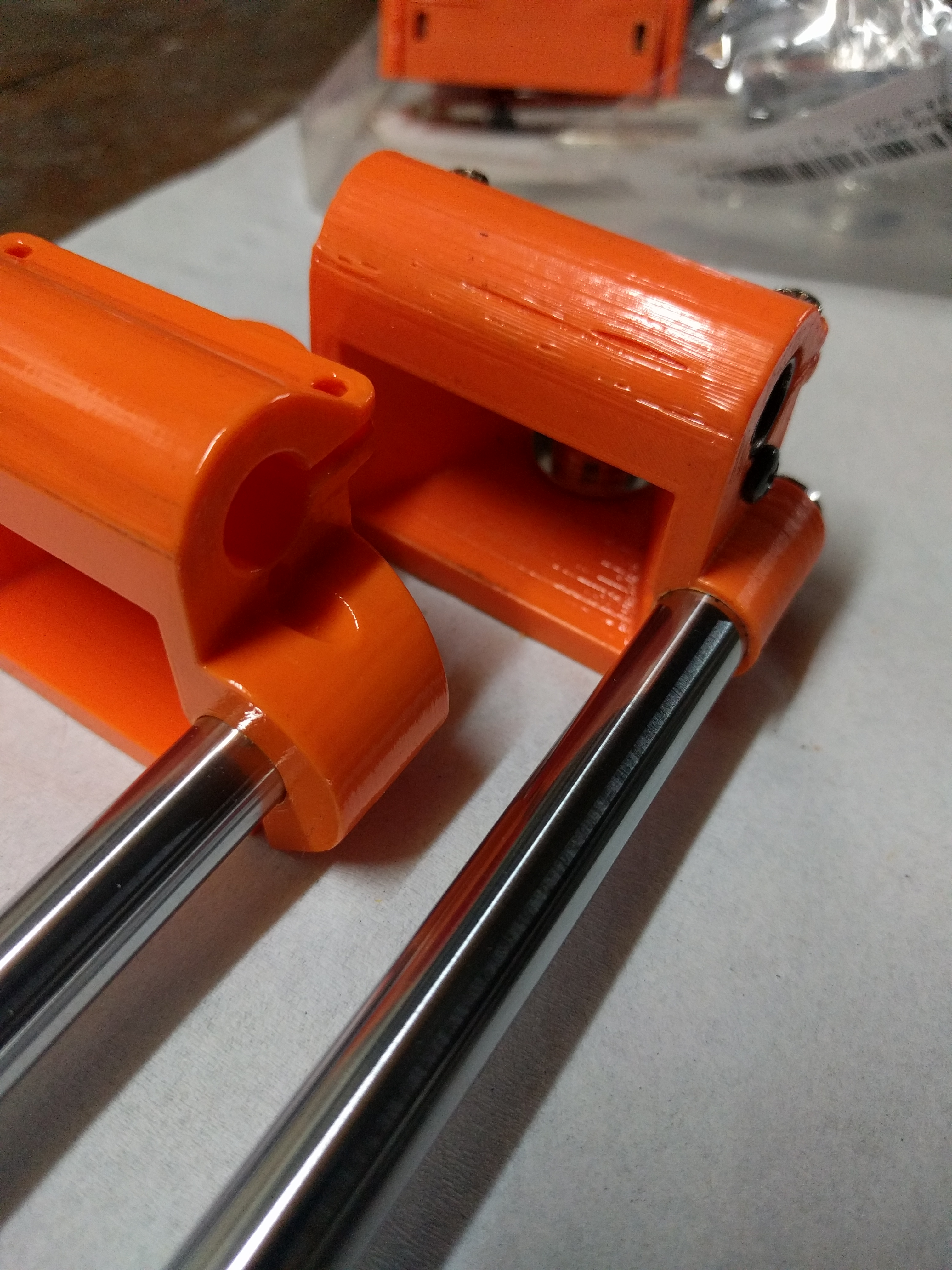

Aujourd'hui j'ai décidé de renforcer mes deux chariots pour rigidifier grâce à un meilleur maintien des tiges lisses :
J'en ai profité pour faire un petit ajustement au niveau de l'axe des poulies pour corriger un léger désalignement des courroies.

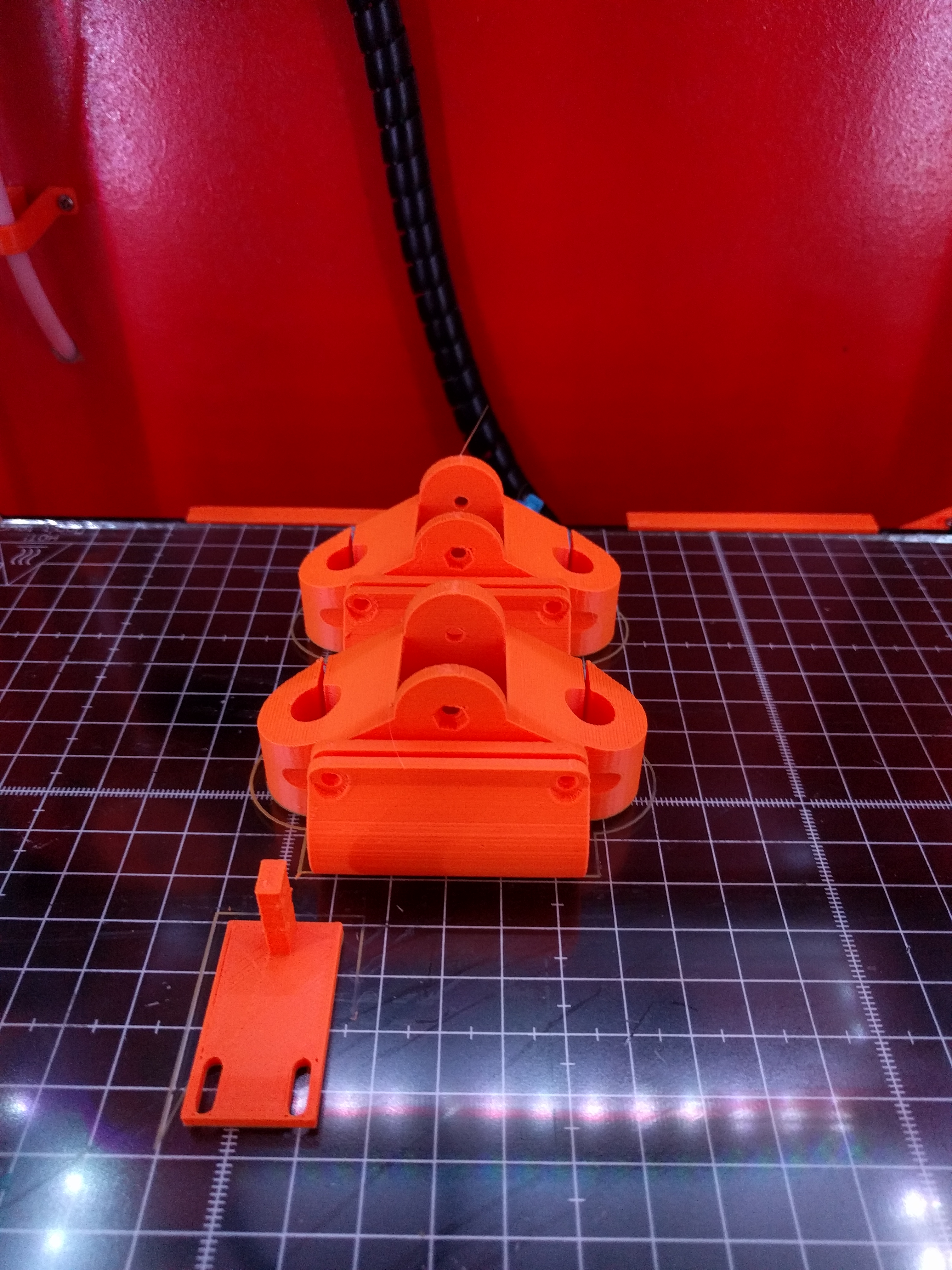

L'imprimante vient de finir de me pondre les premières pièces, demain impression des autres pièces (supports moteurs et endstop) modifiées pour laisser de la place aux chariots.
Ps: j'ai fait découper quatre plaques de verre de 3mm normal chez Bricorama car mon verre borosilicate à encore fini par casser.
A+
Modifié (le) par Donovan-88

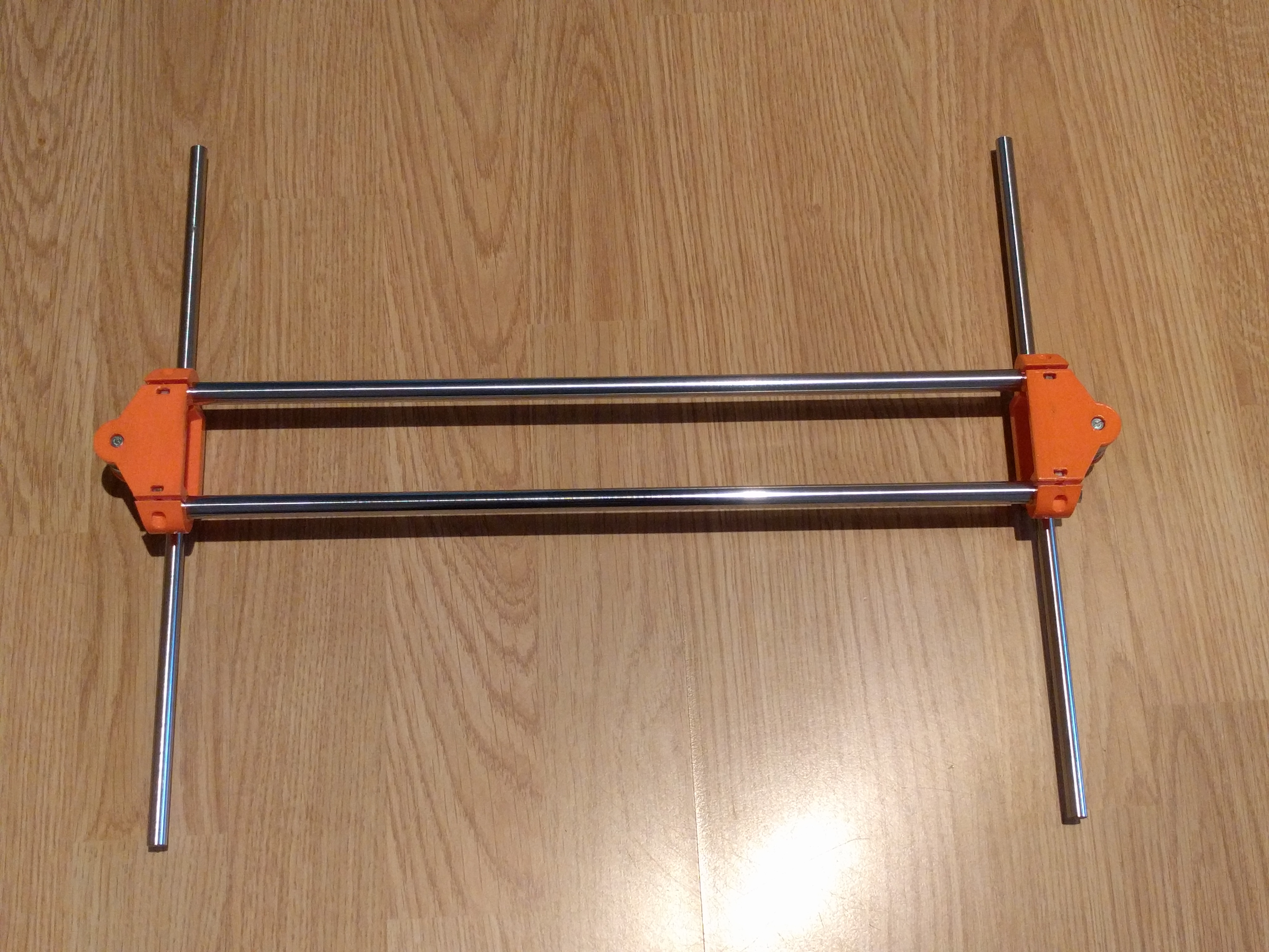

Salut!
Je viens de finir de préparer et d'installer toutes mes pièces.
Comparaison de l'ancien chariot (à droite) et du nouveau (à gauche):
Déjà beaucoup plus rigide

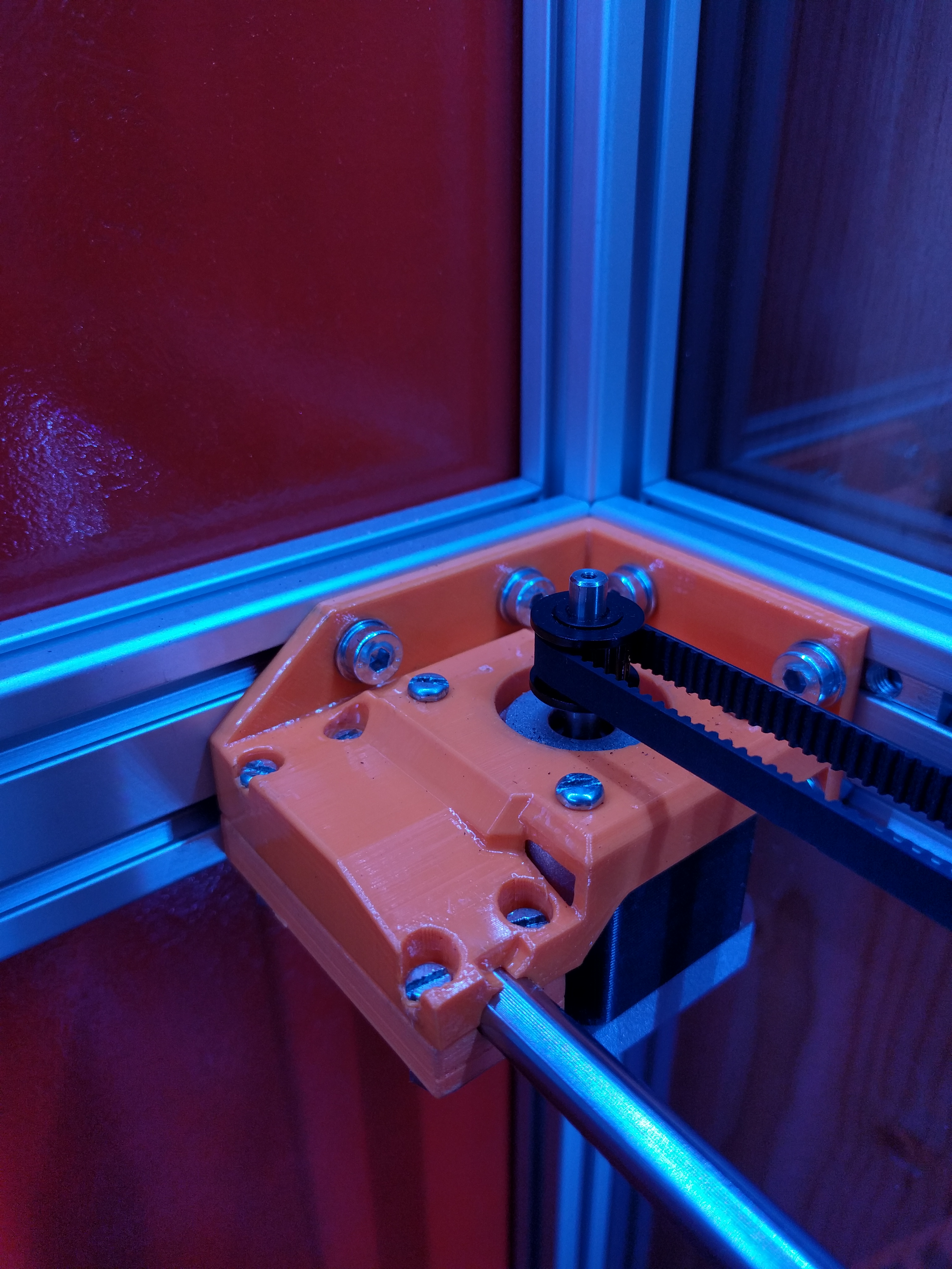

Et installation sur l'imprimante des deux chariots, des deux supports moteurs et du nouveau endstop X et le endstop Y :
J'ai également pu apprécier la différence de qualité d'impression entre mon ancienne imprimante (Prusa i3) avec laquelle j'avais imprimé les pièces et les nouvelles pièces imprimées avec la Core XY.
Franchement tes pièces sont de toute beauté,  un niveau de finition,  bravo.
Une question,  tu vas partager tes fichiers une fois finalité ou tu souhaites commercialiser?
Beau travail.
Merci @tgv26, je les fini à l'acétone pour les renforcer et les rendre brillantes (en plus de les lisser)
Les fichiers, je les partages à ceux qui me les demande ^^
