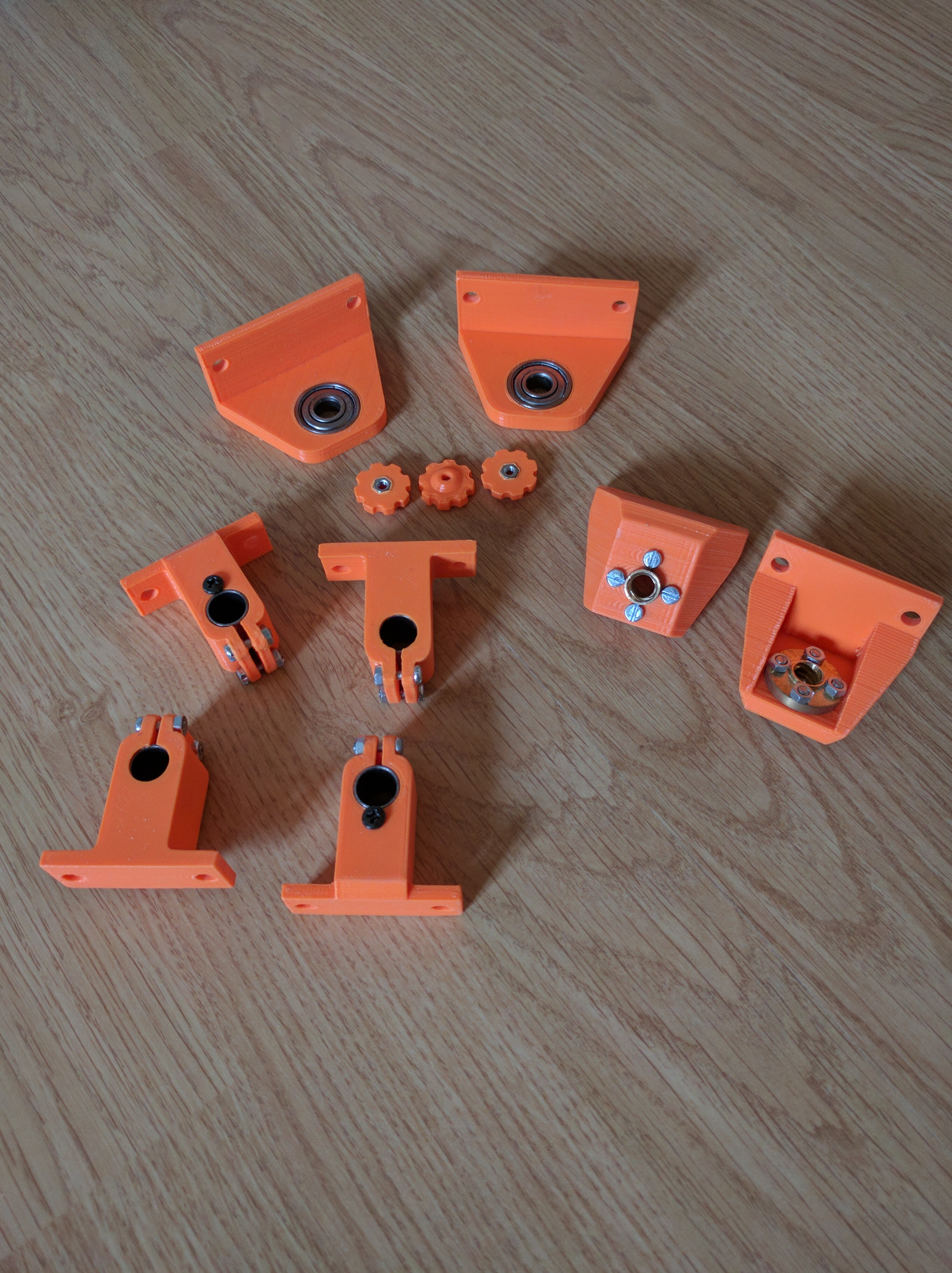

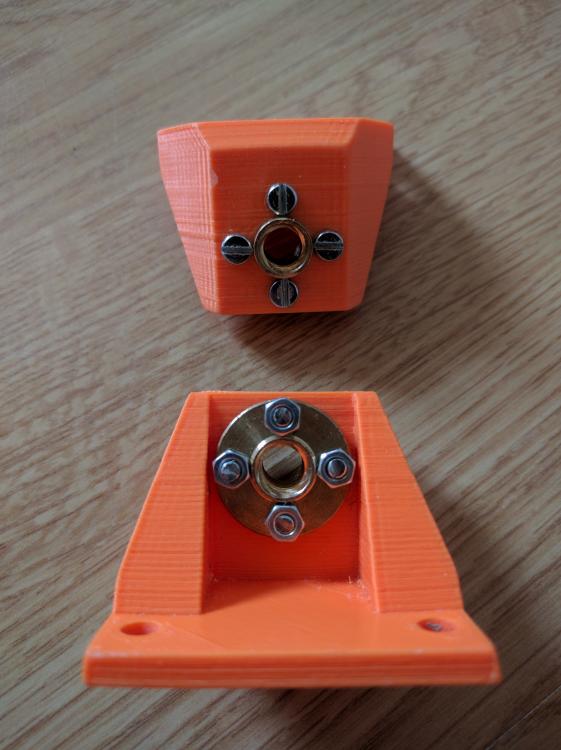

Donovan-88 Posté(e) Aout 2, 2016 Auteur Posté(e) Aout 2, 2016 Commande de chez Motedis expédiée. Finition acétone (brillant) pour les pièces et mise en place des bagues bronzes, écrous, et écrous en laiton :

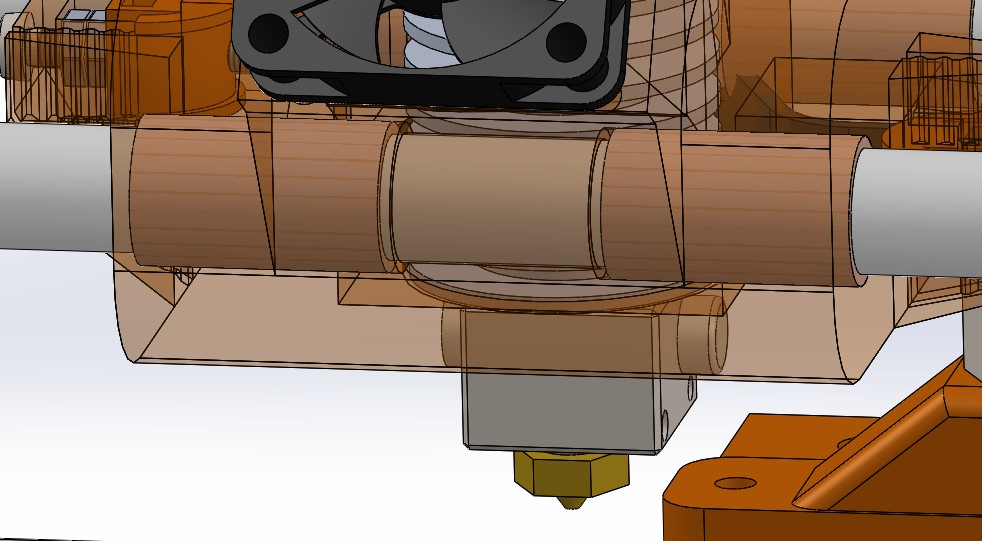

nicephore Posté(e) Aout 3, 2016 Posté(e) Aout 3, 2016 @Donovan-88tu les fait avec de roue cranté tes renvoies de courroie ou de simplement roulements ? Tu les conserve bien // ou elles se croiseront ?
Donovan-88 Posté(e) Aout 3, 2016 Auteur Posté(e) Aout 3, 2016 (modifié) Le 01/05/2016 at 18:21, Donovan-88 a dit : Salut J'ai trouvé les poulies que je vais utiliser. Ce sont des poulies en aluminium avec roulement intégré avec et sans dents (20 dents comme mes pignons d'entrainement sur les moteurs) J'ai mis en place les poulies en fonction du sens des dents comme ce schéma : J'ai du modifier pas mal de mes pièces afin d'aligner les poulies et pignons correctement @nicephore Les courroies ne se croisent pas Modifié (le) Aout 3, 2016 par Donovan-88
nicephore Posté(e) Aout 3, 2016 Posté(e) Aout 3, 2016 Oui justement ma question sur la 4eme image y-a une poulie sans dents, c'est une de renvoie, ou toutes seront avec dents ?
Donovan-88 Posté(e) Aout 3, 2016 Auteur Posté(e) Aout 3, 2016 En faite, seul les poulies qui seront en contact avec le côté cranté de la courroie auront des dents et celles qui sont en contact avec la partie lisse n'auront pas de dents.
nicephore Posté(e) Aout 3, 2016 Posté(e) Aout 3, 2016 Ha OK j'avais pas compris le coups intérieur extérieur de la poulie (je suis neuneu parfois )
Donovan-88 Posté(e) Aout 3, 2016 Auteur Posté(e) Aout 3, 2016 Il n'y en a que deux des poulies lisses, toutes les autres sont en contact avec les crans. Par contre je suis embêté aujourd'hui par le montage de mes bagues en bronze sur mon chariot, une bague coulisse bien sur l'axe mais lorsque j'insert les deux dans leurs logement, sa coulisse mal Il dois y avoir une contrainte sur une des bagues qui bride sur l'axe mais je ne sais pas comment résoudre le problème la. J'ai essayé de coupé en deux une de mes bagues pour passer d'une longueur de 20mm à une longueur de 10mm mais le phénomène est toujours présent. Avec une seul bague par axe sur le chariot, j'aurai du jeu radial, donc comment faire?

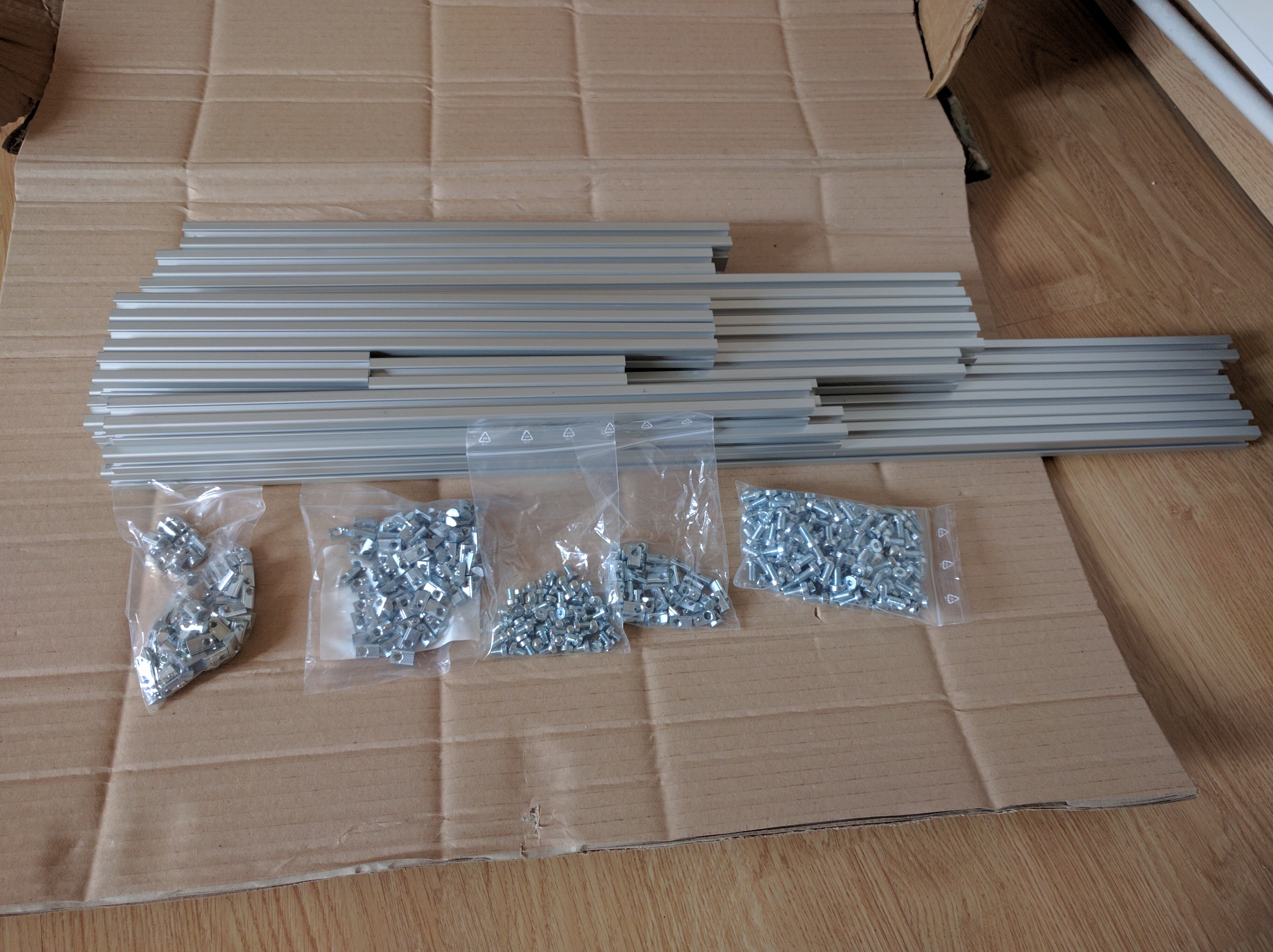

Donovan-88 Posté(e) Aout 3, 2016 Auteur Posté(e) Aout 3, 2016 Bon, je viens tous juste de recevoir mes profilés et les équerres, je vais pouvoir commencer le montage de la bête ^^ 1
nicephore Posté(e) Aout 3, 2016 Posté(e) Aout 3, 2016 je vais te suivre avec encore plus d'attention.
