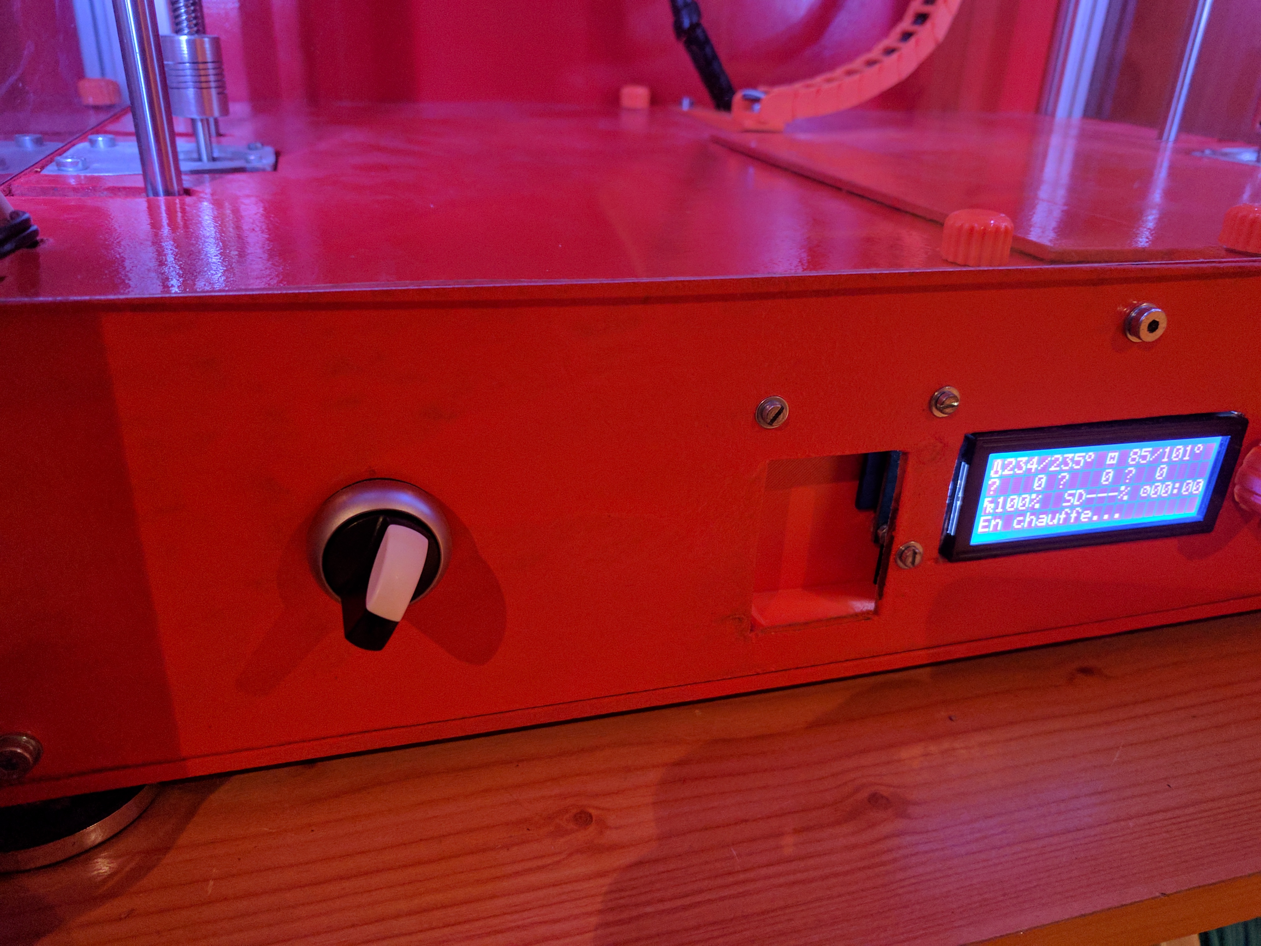

calagan57 Posté(e) Janvier 6, 2017 Posté(e) Janvier 6, 2017 la donovan "touch" en tous les cas elle est belle cette imprimante ! performante je sais pas encore lol mais je ne me fais pas de souci Si je devais faire une critique c'est au niveau de la finition du carénage de ton imprimante... elle "mérite" mieux je pense... notamment les découpes autour du lcd etc... ATTENTION c'est pas du tout une mauvaise critique juste qu'elle aurait été parfaite
Donovan-88 Posté(e) Janvier 6, 2017 Auteur Posté(e) Janvier 6, 2017 Oui, je ne suis pas fort pour le travail du bois

Donovan-88 Posté(e) Janvier 13, 2017 Auteur Posté(e) Janvier 13, 2017 Aujourd'hui, - Changement du ventilateur du caisson de 40mm par un ventilateur de PC de 50mm plus silencieux. -Remplacement des deux ventilateurs de 40mm au dessus de la Ramps 1.4 par un ventilateur de 80mm de PC plus silencieux également. -Installation de mon interrupteur pour couper l'alimentation générale de l'imprimante (branché sur la phase). 1
