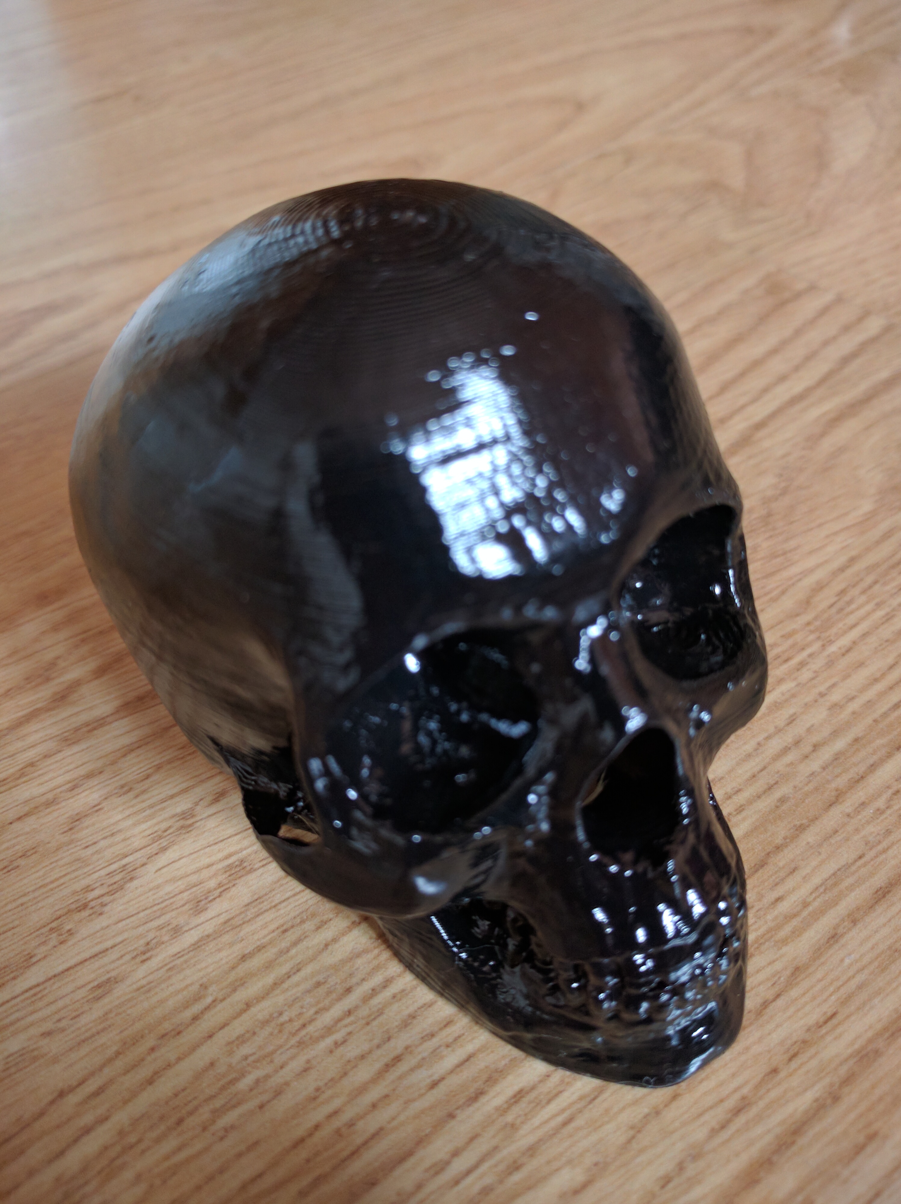

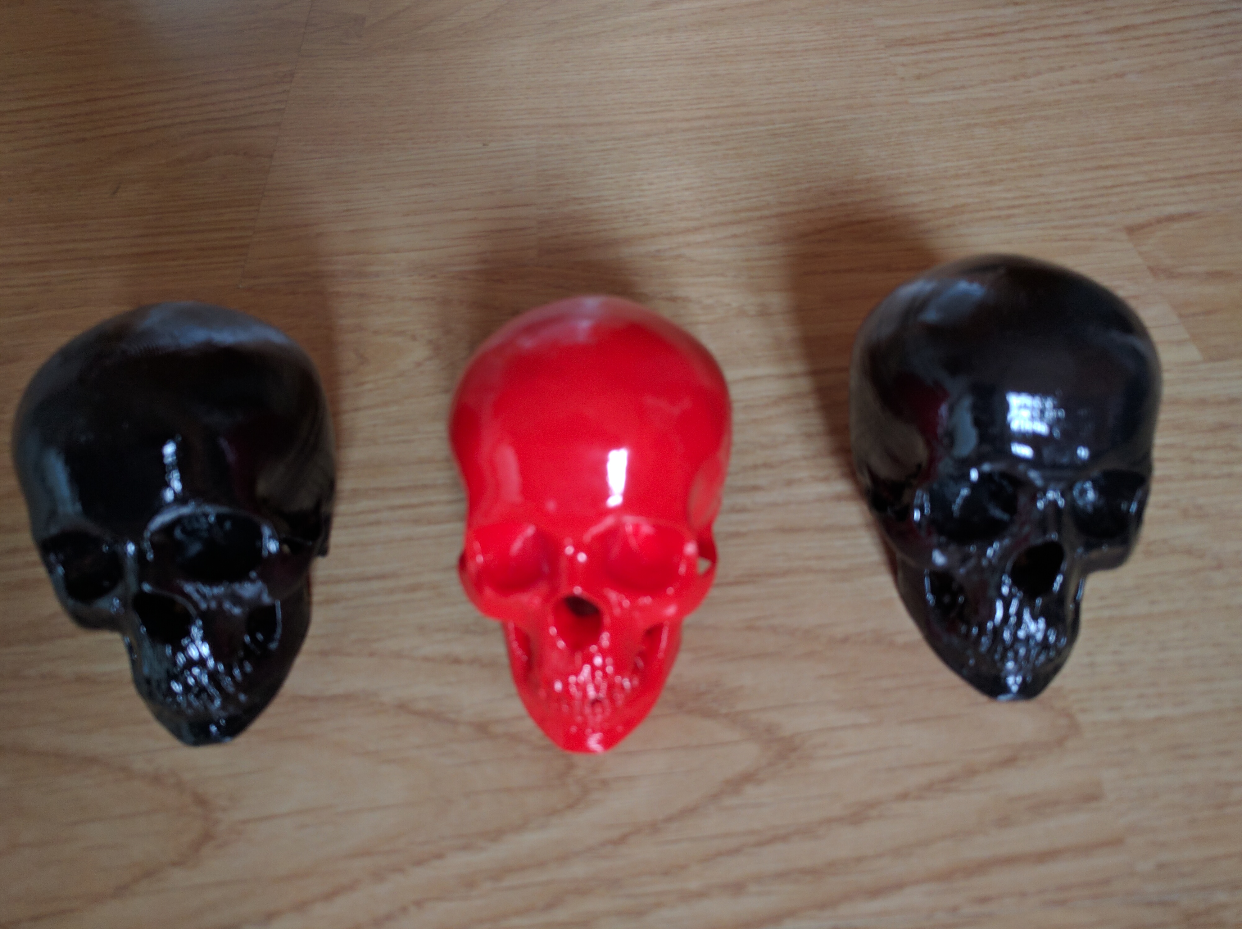

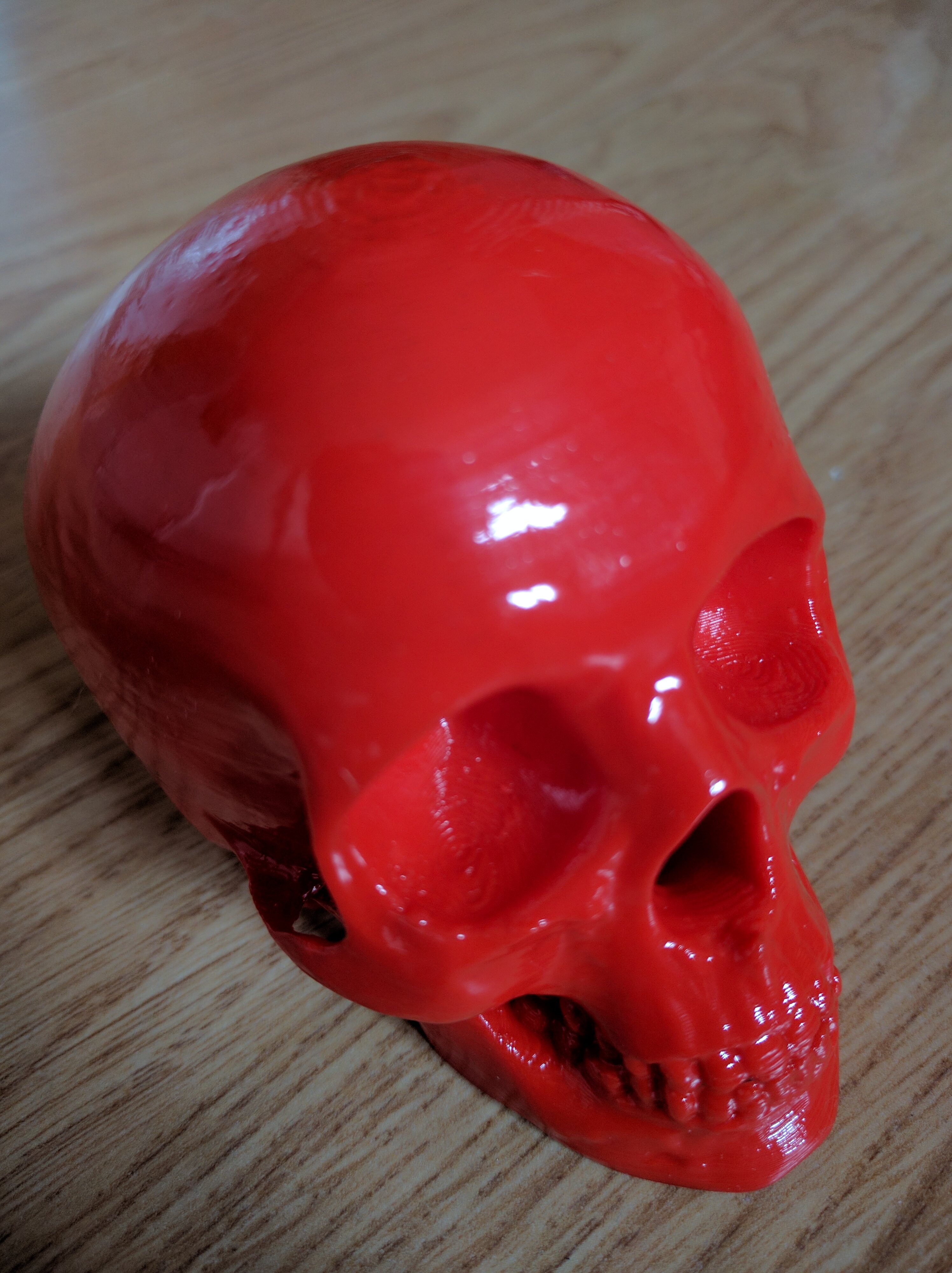

Donovan-88 Posté(e) Novembre 12, 2016 Auteur Posté(e) Novembre 12, 2016 Salut J'ai recommandé une plaque de verre borosilicate. Je vais modéliser des pièces de maintient de la plaque de verre sans la brider sur le plateau dans chaque angle. Sinon voici quelques réalisations sympa ^^
Stef26 Posté(e) Novembre 12, 2016 Posté(e) Novembre 12, 2016 Joli, tu as fait un post traitement ? Quel filament utilises tu ? Merci
Donovan-88 Posté(e) Novembre 12, 2016 Auteur Posté(e) Novembre 12, 2016 @Stef26 Merci, j'utilise que de l'ABS. Je fais les finitions en passant d'abord un coup d'acétone pur au pinceau et ensuite je met les pièces dans une boite étanche afin de faire le reste aux vapeurs d'acétone à froid.
nicephore Posté(e) Novembre 12, 2016 Posté(e) Novembre 12, 2016 Sympas me traitement. Après la première couche au pinceau tu fait quoi, une simple évaporation à l'aire ? Ensuite combien de temps à froid ?
Donovan-88 Posté(e) Novembre 13, 2016 Auteur Posté(e) Novembre 13, 2016 Je passe le pinceau, je met directement les pièces dans la boite et les morceaux d’essuie tout imbibé d'acétone sur les côtés (ne surtout pas les mettre en contact avec les pièces) et je referme la boite. Deux heures plus tard, j'ouvre la boite, retire les essuies tout et j'attend que sa sèche.

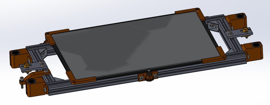

Donovan-88 Posté(e) Novembre 13, 2016 Auteur Posté(e) Novembre 13, 2016 Je viens de modéliser des pièces d'angle pour maintenir la plaque en verre sans la contraindre. Les pièces tiendront avec les petites pinces qui servent normalement à fixer le verre.
