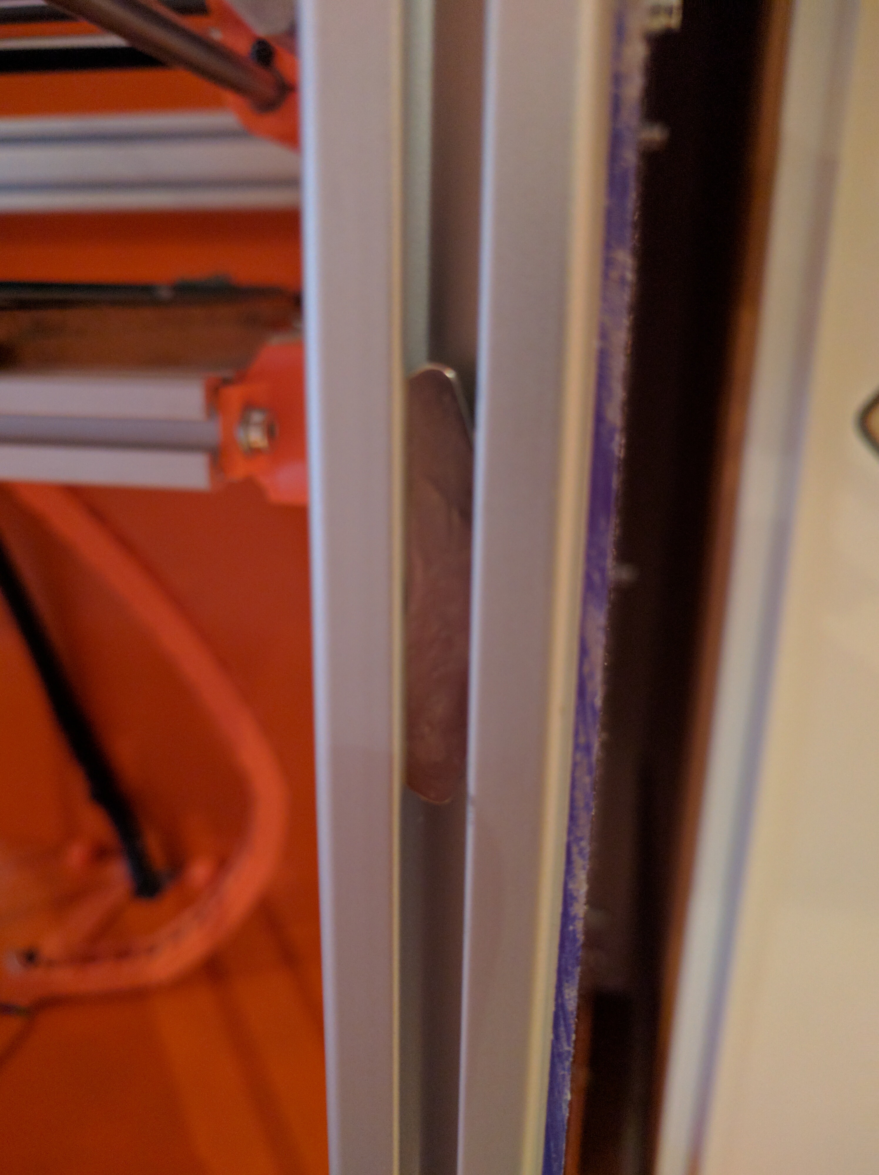

Donovan-88 Posté(e) Septembre 5, 2016 Auteur Posté(e) Septembre 5, 2016 Aujourd'hui, installation d'un petit aiment qui vient d'un disque dur pour tenir la porte fermée :
nicephore Posté(e) Septembre 5, 2016 Posté(e) Septembre 5, 2016 Super cette trouvaille, bonne idée cet aimant pour fermer la porte... je garde en mémoire.

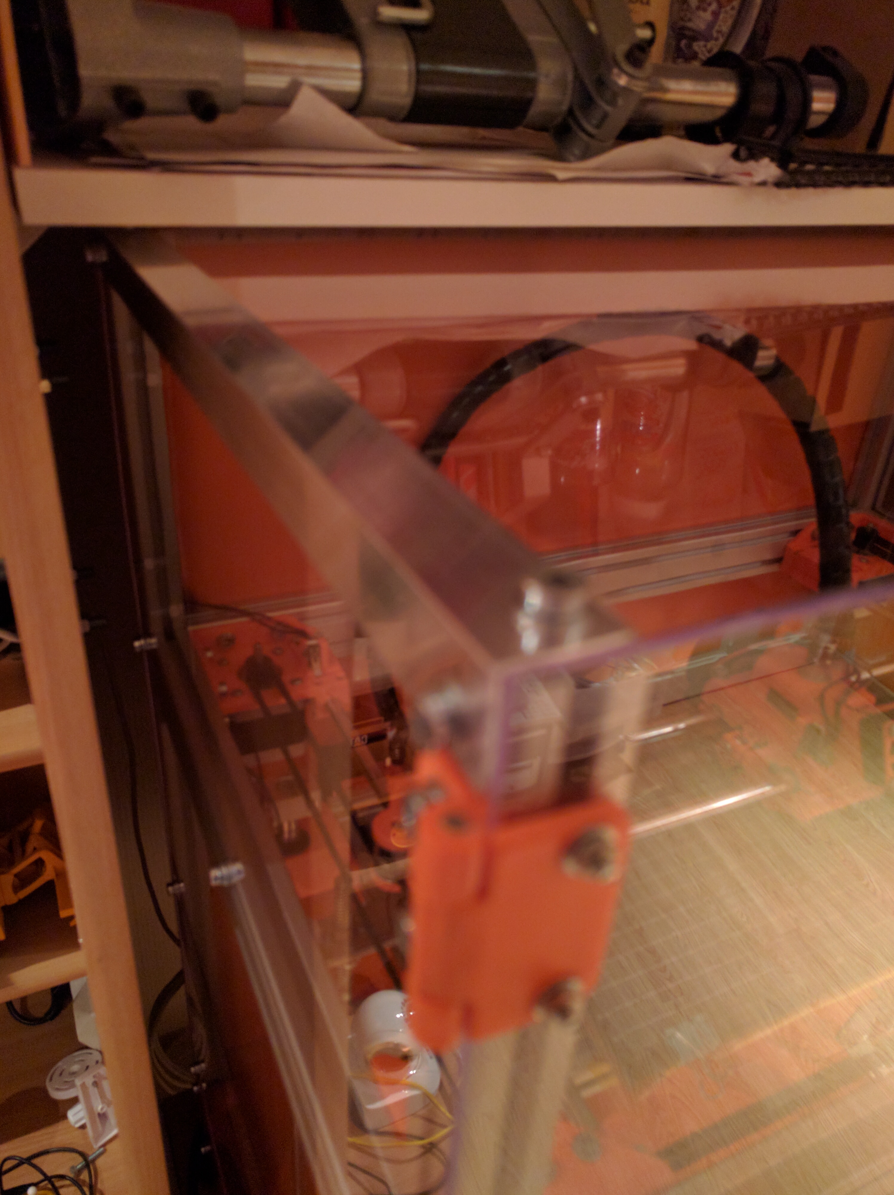

Donovan-88 Posté(e) Septembre 5, 2016 Auteur Posté(e) Septembre 5, 2016 Les vis de la pogné sont meulées de chaque coté de façon à ce que qu'elles rentrent dans les 5mm de la rainure du profilé pour que le plexi plaque bien. J'utilise donc le matériau des vis (fer) pour coller à l'aiment intégré au profilé.

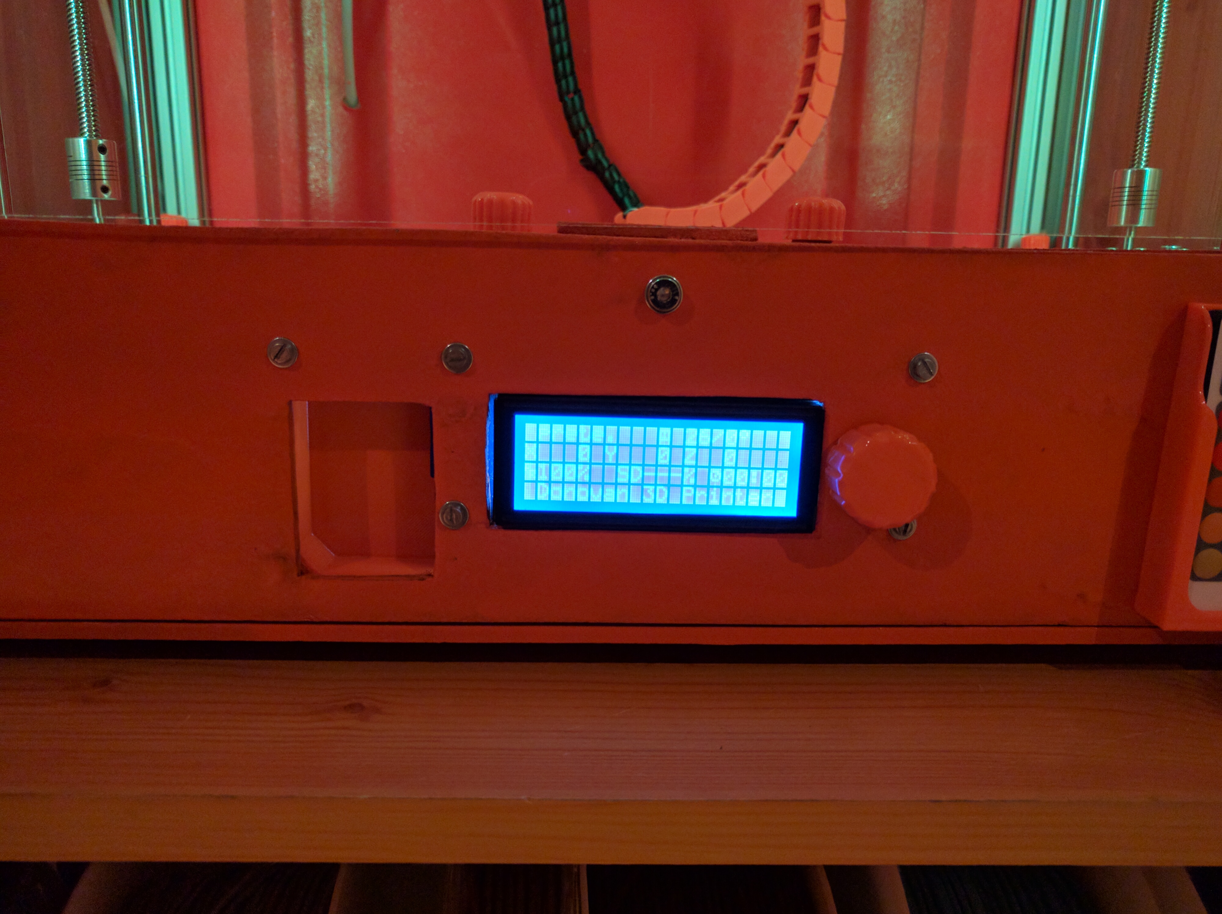

nicephore Posté(e) Septembre 5, 2016 Posté(e) Septembre 5, 2016 Par contre Tu peux pas faire une rainure afin d'y glisser le PCb de la carte, et un trou ajusté pour le passage de ta prise USB ? Ou mieux encore une pièce imprimée.
Donovan-88 Posté(e) Septembre 5, 2016 Auteur Posté(e) Septembre 5, 2016 Pourquoi une rainure pour la carte? La carte est fixée par deux vis directement sur la plaque de bois en bas.
nicephore Posté(e) Septembre 5, 2016 Posté(e) Septembre 5, 2016 Le 05/09/2016 at 19:29, Donovan-88 a dit : Pourquoi une rainure pour la carte? Dérouler Pour la mettre plus en avant ce qui devrait faire légèrement sortir la prise USB (une idée comme ça).
Donovan-88 Posté(e) Septembre 5, 2016 Auteur Posté(e) Septembre 5, 2016 A oui, non je vais surement laisser comme sa, c'est derrière l'imprimante J'ai un câble USB de 5m qui est branché en permanence à l'imprimante et l'autre extrémité près du PC que je branche au besoin.

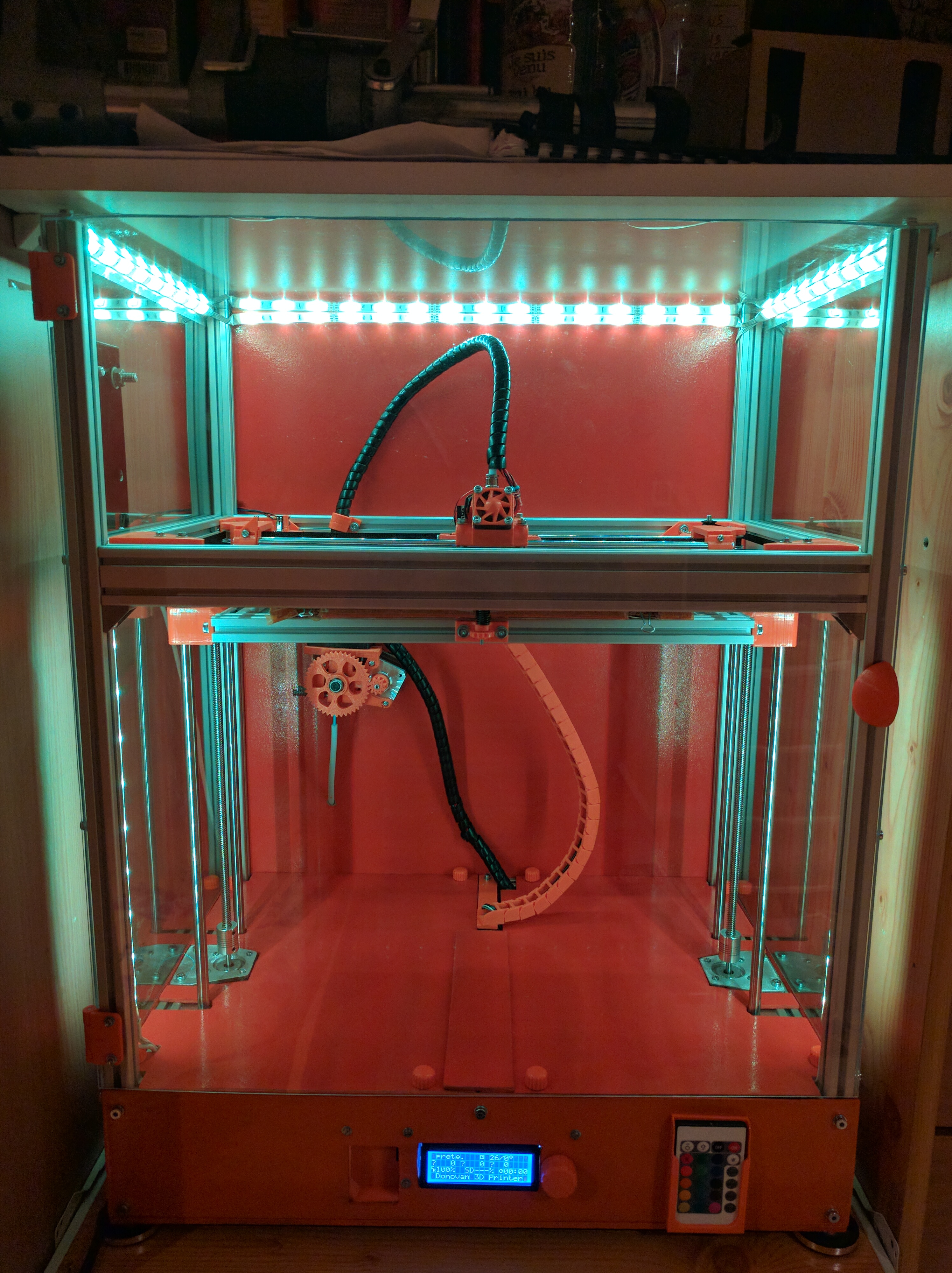

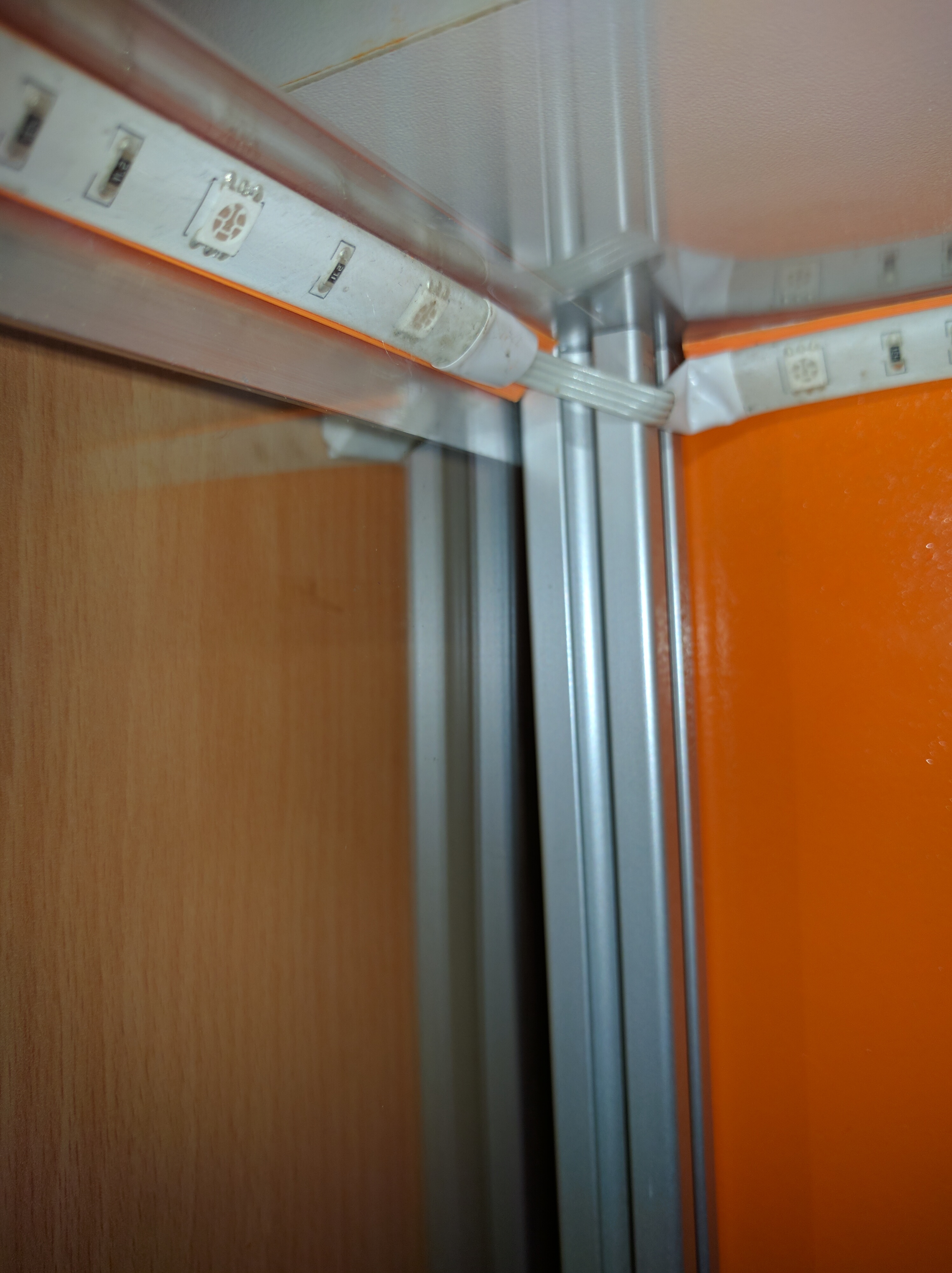

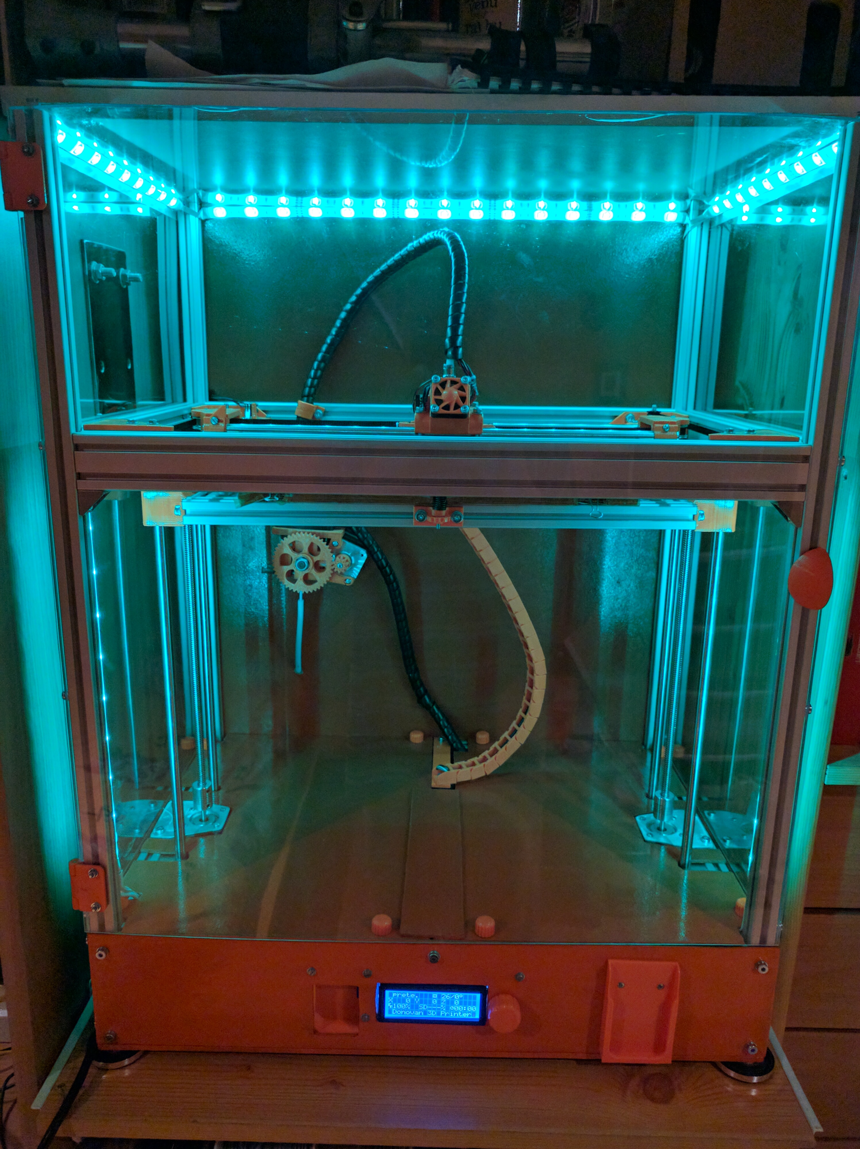

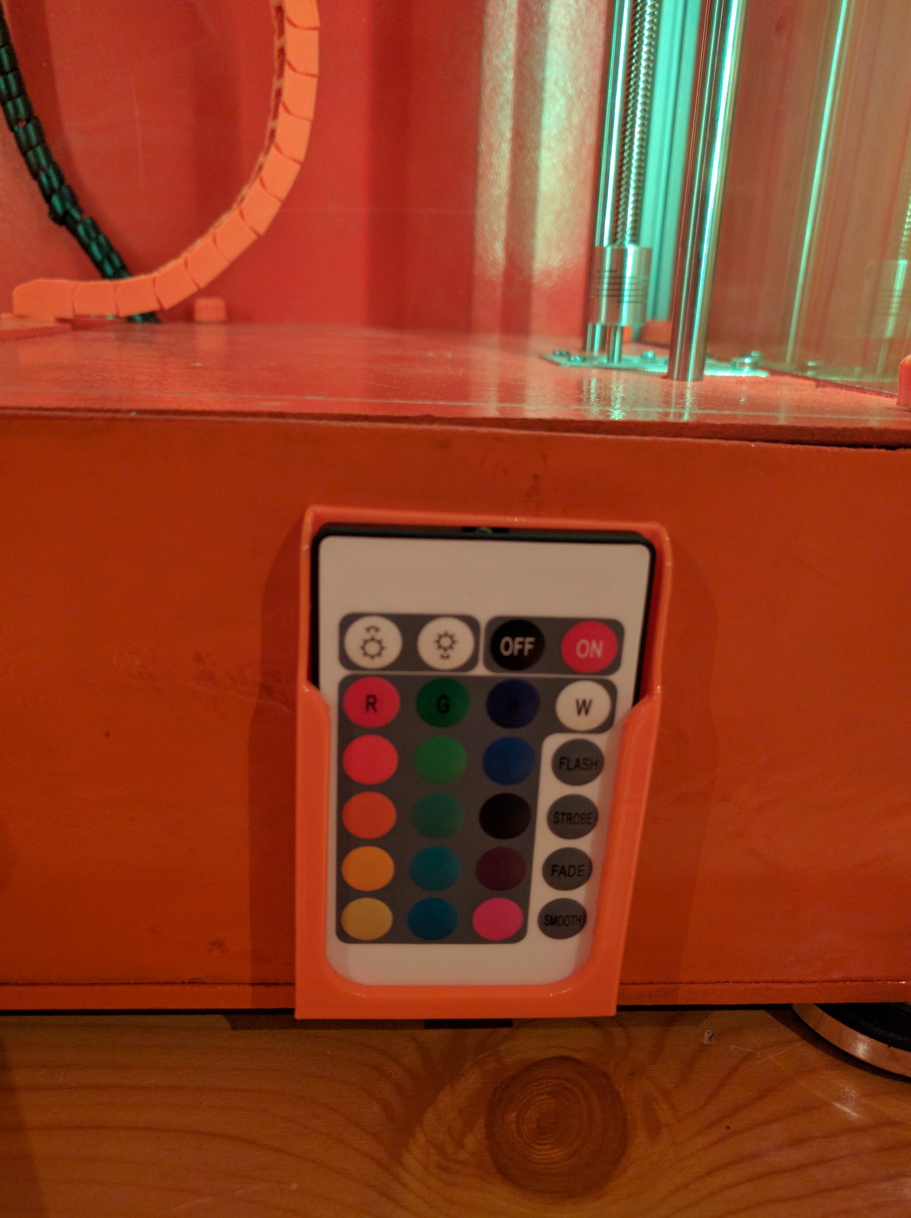

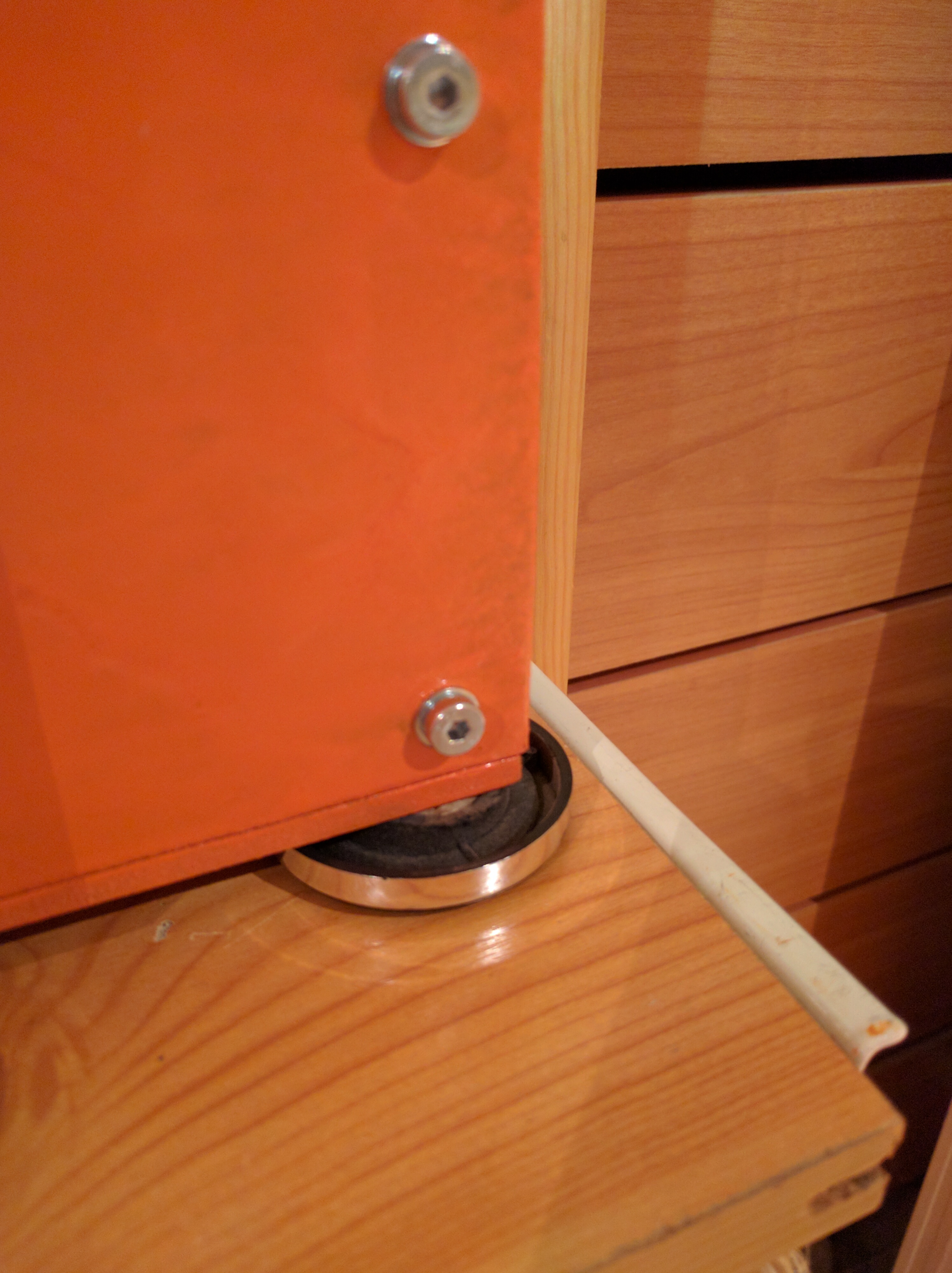

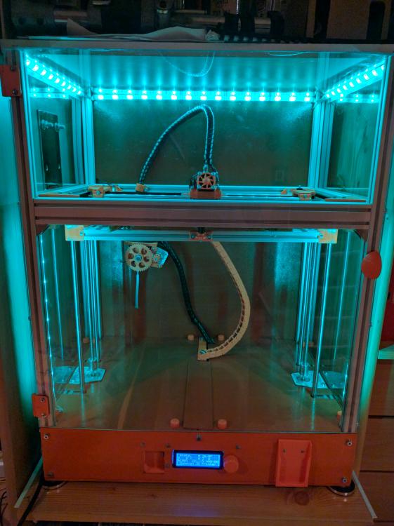

Donovan-88 Posté(e) Septembre 25, 2016 Auteur Posté(e) Septembre 25, 2016 Salut! J'ai fais beaucoup d'heurs au travail ces deux dernières semaines et les week-end j'étais occupé à autre chose. Ce week-end je me suis rattrapé pour finir l'imprimante J'ai donc installé des LED's RGB : Et j'ai imprimé des pièces afin que les LED's soient fixées en biais et j'ai relié les différents rubans avec des nappes de fil : Il y a bien-sur toutes les couleurs et différentes animations contrôlées avec une télécommande infrarouge qui à un petit support en façade pour pouvoir la prendre facilement : En parlant de façade, j'ai l'ai enfin refaite et peinte : J'ai installé des petits chaussons à chaque coins de la machine : Et sur la partie haute, j'ai mis des cornières en alu de 20x20 pour la finition : 2

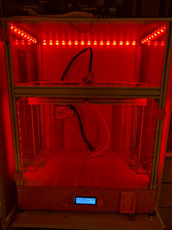

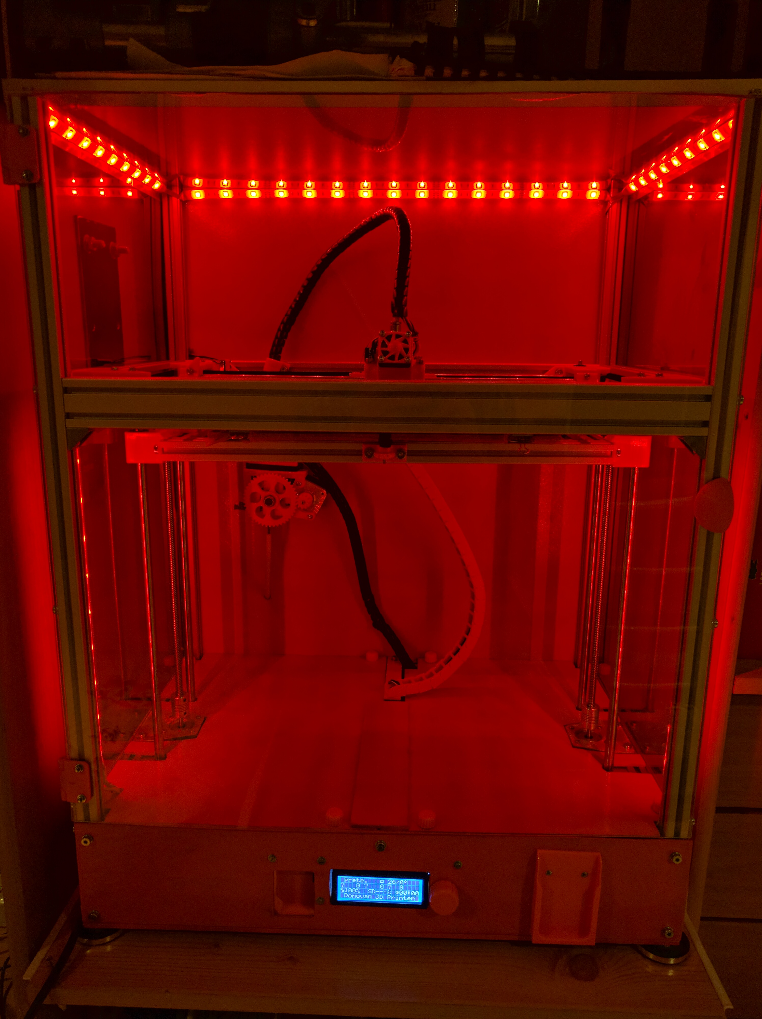

Donovan-88 Posté(e) Septembre 29, 2016 Auteur Posté(e) Septembre 29, 2016 Je voudrai bien faire une vidéo mais la couleur des LED's rend très mal à l'écran, une technique?
dough29 Posté(e) Septembre 29, 2016 Posté(e) Septembre 29, 2016 Éteindre les LED ? A moins que ça soit l'objet de la vidéo. Le problème c'est que ça scintille ou autre chose ?
Donovan-88 Posté(e) Septembre 29, 2016 Auteur Posté(e) Septembre 29, 2016 Justement dans la vidéo je voudrais montrer un peut tout, dont les LED's Ça ne scintille pas, c'est juste les couleurs qui ne rendent pas bien alors qu'en vrai elles sont très belle.
nicephore Posté(e) Septembre 29, 2016 Posté(e) Septembre 29, 2016 Le 29/09/2016 at 18:51, Donovan-88 a dit : Je voudrai bien faire une vidéo mais la couleur des LED's rend très mal à l'écran, une technique? Dérouler Une lumière blanche et une / ou une balance des blancs

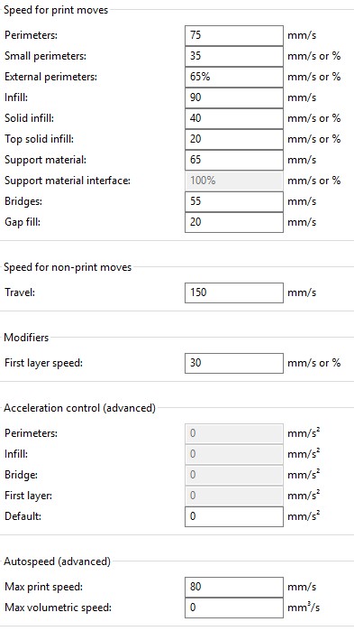

nicephore Posté(e) Octobre 2, 2016 Posté(e) Octobre 2, 2016 Super ta vidéo et sa laisse un super souvenir, Bravo Question lors de impression sur cette vidéo a quelle vitesse était tu ?
Donovan-88 Posté(e) Octobre 3, 2016 Auteur Posté(e) Octobre 3, 2016 Merci Voici mes vitesses sur Slic3R : Parfois j'imprime à 150% en vitesse sur Repetier donc toutes les vitesses avec 50% de plus ^^

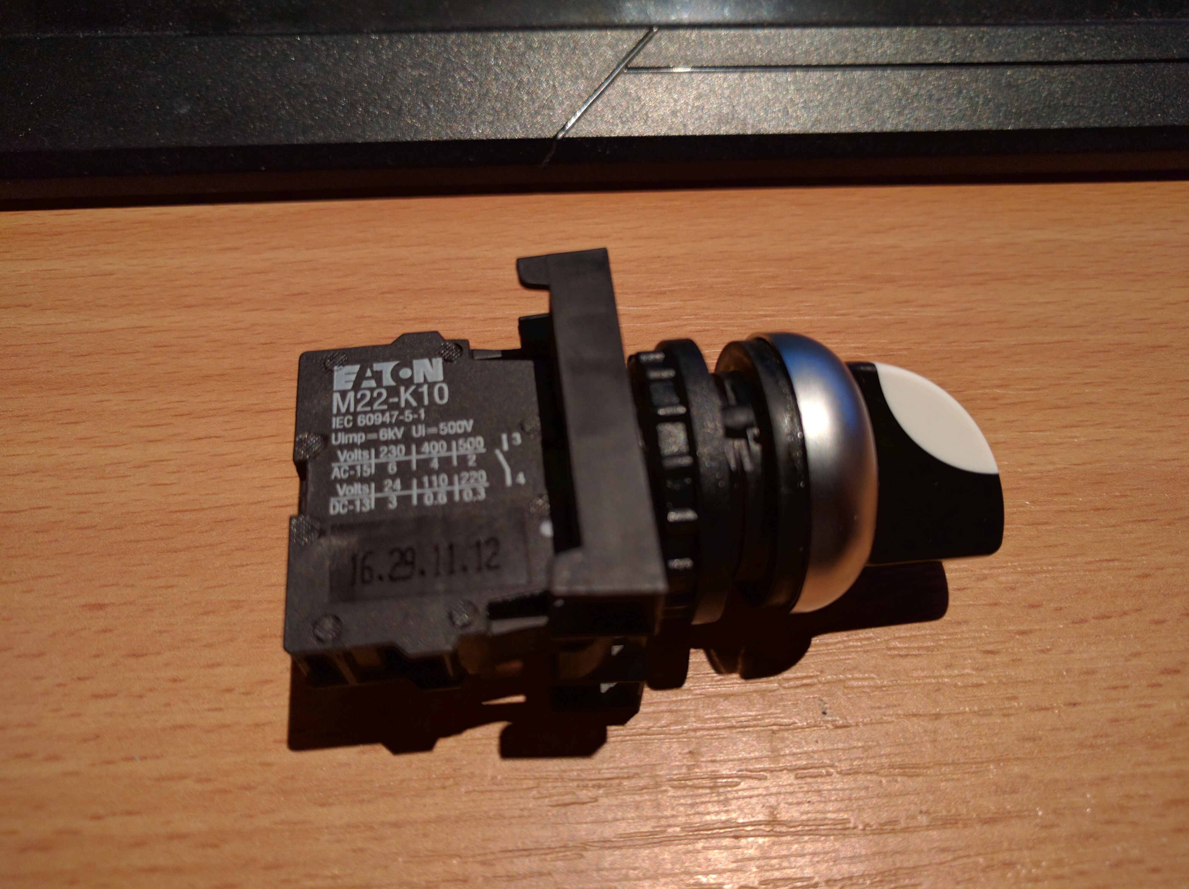

Donovan-88 Posté(e) Octobre 26, 2016 Auteur Posté(e) Octobre 26, 2016 Salut Aujourd'hui j'ai récupéré cette interrupteur : J'aimerai le mettre sur mon imprimante entre le câble d'alimentation et l'alimentation pour couper intégralement la machine. Il y a qu'une entré et une sortie. Du coup comment le brancher simplement et correctement?
Tircown Posté(e) Octobre 26, 2016 Posté(e) Octobre 26, 2016 Sur la phase du 230V (avant l'alim). Le neutre fonctionne aussi mais l'alim de ton imprimante reste sous tension. Je te déconseille fortement de le mettre après car il n'encaissera pas assez d'intensité (3A@24V).
Donovan-88 Posté(e) Octobre 26, 2016 Auteur Posté(e) Octobre 26, 2016 Merci, je préférais être sur avant de faire une connerie car l’électricité de la maison je ne m'y connais pas de trop. Et oui je veux le mettre avant l’alimentation pour couper l'intégralité de la machine.
