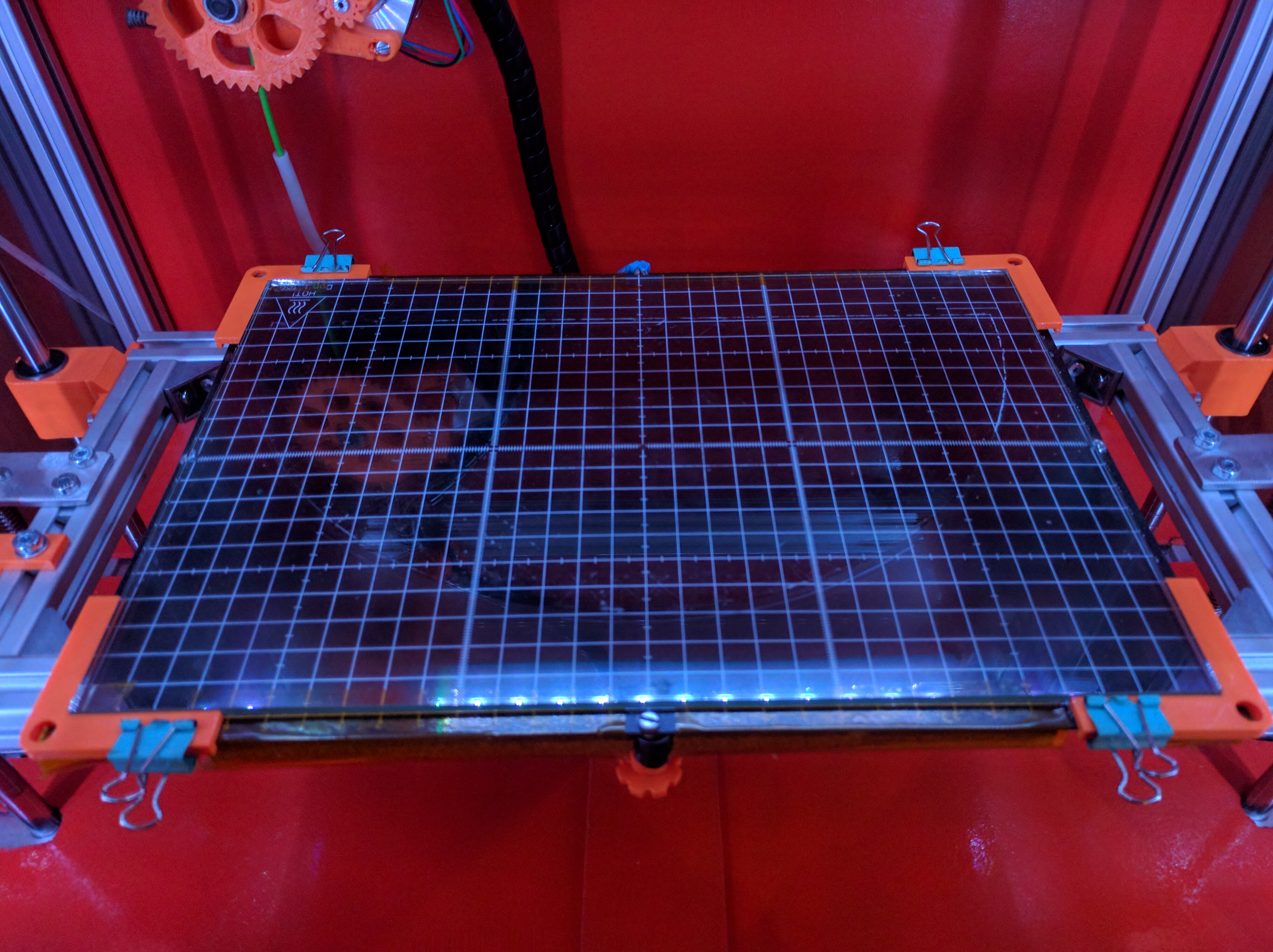

Donovan-88 Posté(e) Novembre 20, 2016 Auteur Partager Posté(e) Novembre 20, 2016 (modifié) Pour les écrous, je n'avais pas envie de me faire chier j'ai pris les écrous qui vont bien. J'ai pris les equerres la : Equerre d'assemblage 20x20 I-type rainure 5 Je pense que les tienne sont mieux. Et j'avais une plaque d'alu de 4mm chez moi, j'ai donc usiné les pièces moi même. Modifié (le) Novembre 20, 2016 par Donovan-88 Lien vers le commentaire Partager sur d’autres sites More sharing options...
Donovan-88 Posté(e) Décembre 1, 2016 Auteur Partager Posté(e) Décembre 1, 2016 (modifié) J'ai enfin installé mes pièces d'angles qui vont maintenir ma plaque de verre sans la forcer. A+ Modifié (le) Décembre 1, 2016 par Donovan-88 Lien vers le commentaire Partager sur d’autres sites More sharing options...
calagan57 Posté(e) Décembre 2, 2016 Partager Posté(e) Décembre 2, 2016 Sympa! (comme toute la machine d'ailleurs! ) Ignorant je suis mais le verre ça sert à quoi de plus que de mettre du blue tape ou autre? @+ Lien vers le commentaire Partager sur d’autres sites More sharing options...
Donovan-88 Posté(e) Décembre 2, 2016 Auteur Partager Posté(e) Décembre 2, 2016 Je pense que sa sert à avoir une surface bien plane pour l'impression. Pour que l'ABS adhère bien je met de la laque et je le chauffe à 100-110°C. Lien vers le commentaire Partager sur d’autres sites More sharing options...
Tircown Posté(e) Décembre 2, 2016 Partager Posté(e) Décembre 2, 2016 Exact, les plaques de verre sont parfaitement plane. Il faut néanmoins mettre un produit pour l'adhérence: laque, blue-tape, ABS juice, colle UHU, etc. Lien vers le commentaire Partager sur d’autres sites More sharing options...
Donovan-88 Posté(e) Décembre 2, 2016 Auteur Partager Posté(e) Décembre 2, 2016 il y a 17 minutes, Tircown a dit : les plaques de verre sont parfaitement plane C'est également pour être sur de ne pas brider le verre que j'ai fait les pièces d'angles pour le maintenir sans le forcer avec les pinces. Lien vers le commentaire Partager sur d’autres sites More sharing options...

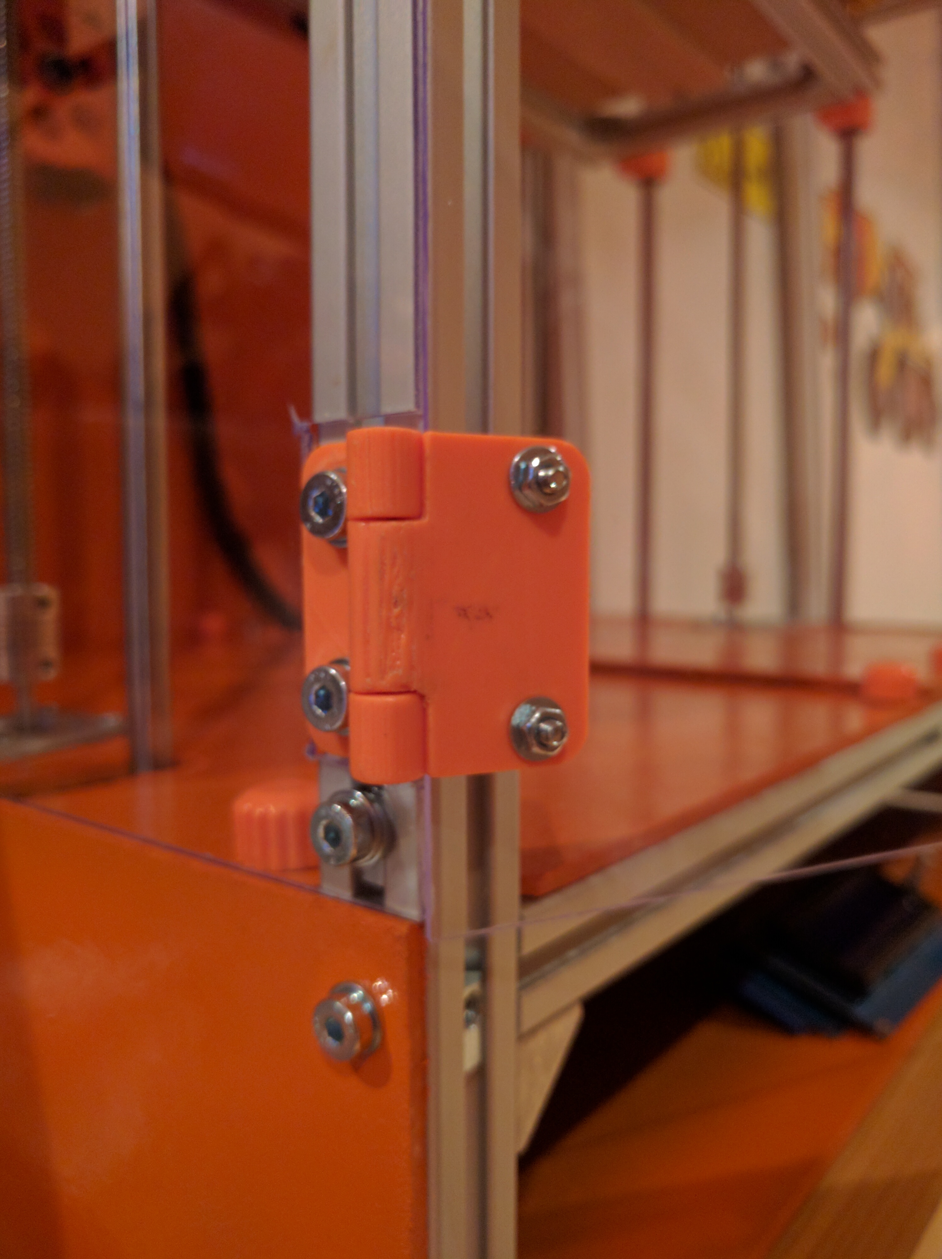

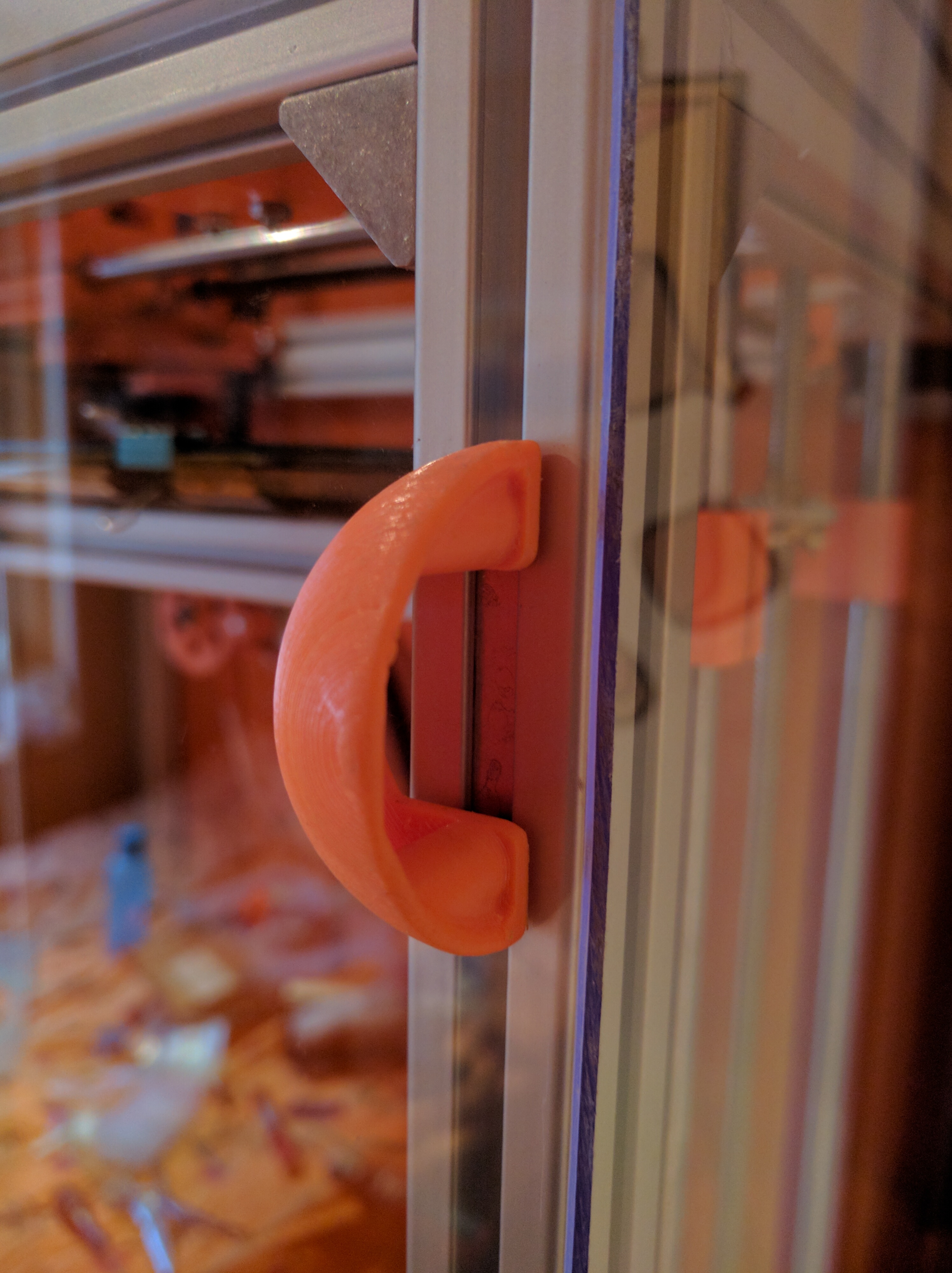

Donovan-88 Posté(e) Décembre 3, 2016 Auteur Partager Posté(e) Décembre 3, 2016 (modifié) Je l'ai acheté sur Reprap.me car a se moment la, je ne commandais pas encore sur Aliexpress et je trouvais le prix correct. C'est un 12V que j'utilise encore sans relais. Pour la porte, j'ai simplement fais deux charnières et une poignée imprimé : Directement fixé sur le plexi avec des vis M3 Modifié (le) Décembre 3, 2016 par Donovan-88 Lien vers le commentaire Partager sur d’autres sites More sharing options...
calagan57 Posté(e) Décembre 3, 2016 Partager Posté(e) Décembre 3, 2016 Merci pour les précisions C'est du 3mm d'épaisseur le plexi? suffisamment rigide? merci Lien vers le commentaire Partager sur d’autres sites More sharing options...
Donovan-88 Posté(e) Décembre 3, 2016 Auteur Partager Posté(e) Décembre 3, 2016 2mm pour l'épaisseur du plexi. C'est quand même assez souple mais quand même costaud. Je me suis déjà relevé et donné un coup d'épaule dans la porte qui était ouverte. La porte est assez flexible pour encaisser le choc Lien vers le commentaire Partager sur d’autres sites More sharing options...

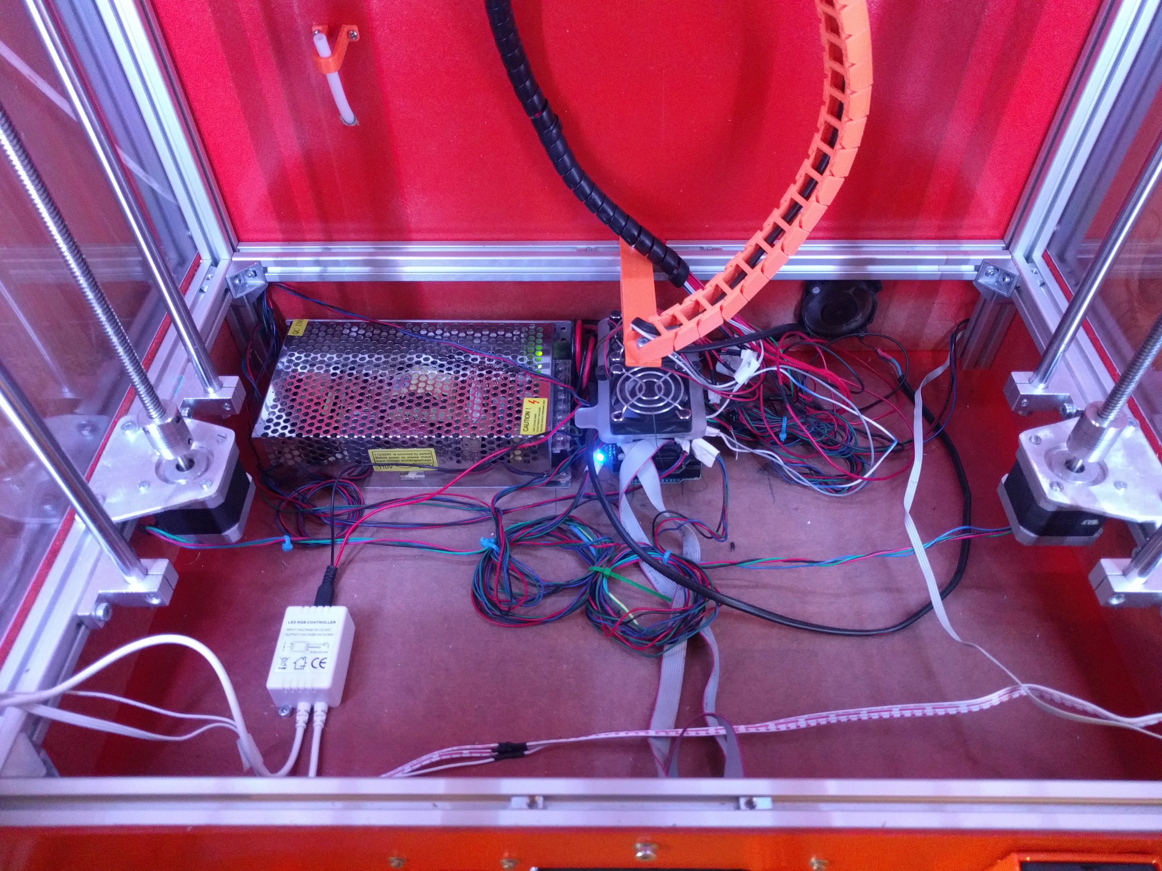

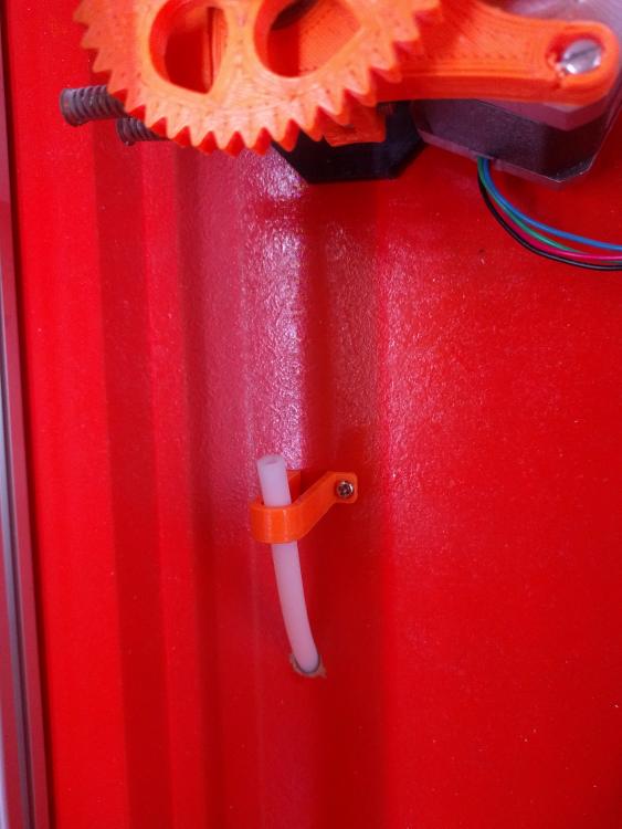

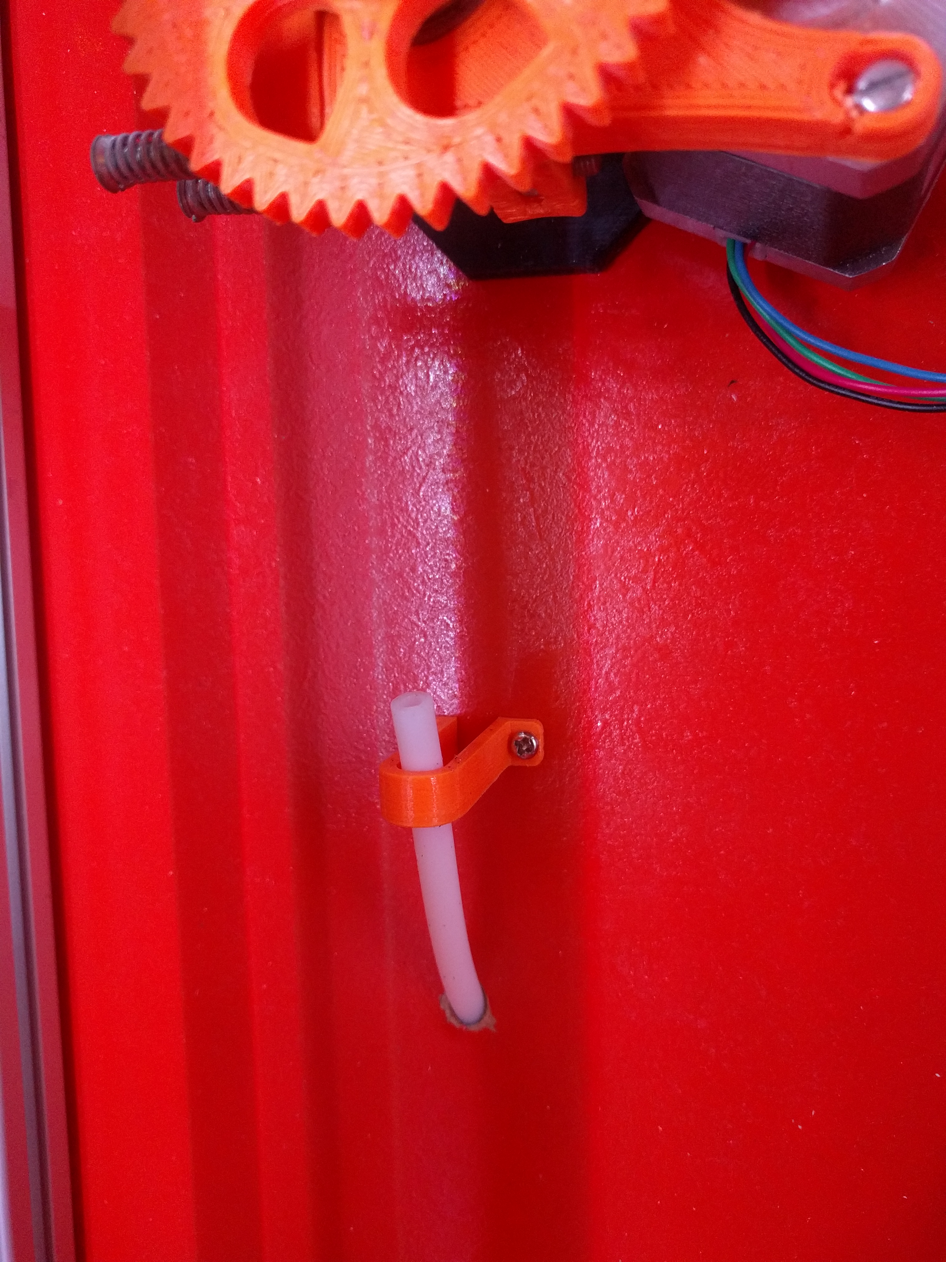

Donovan-88 Posté(e) Décembre 23, 2016 Auteur Partager Posté(e) Décembre 23, 2016 Petit ajout pour maintenir la gaine qui arrive de sous l'imprimante pour apporter le filament jusqu'à l'extrudeur : et une photo de mon bordel caché dans la partie basse sous les plaques 1 Lien vers le commentaire Partager sur d’autres sites More sharing options...

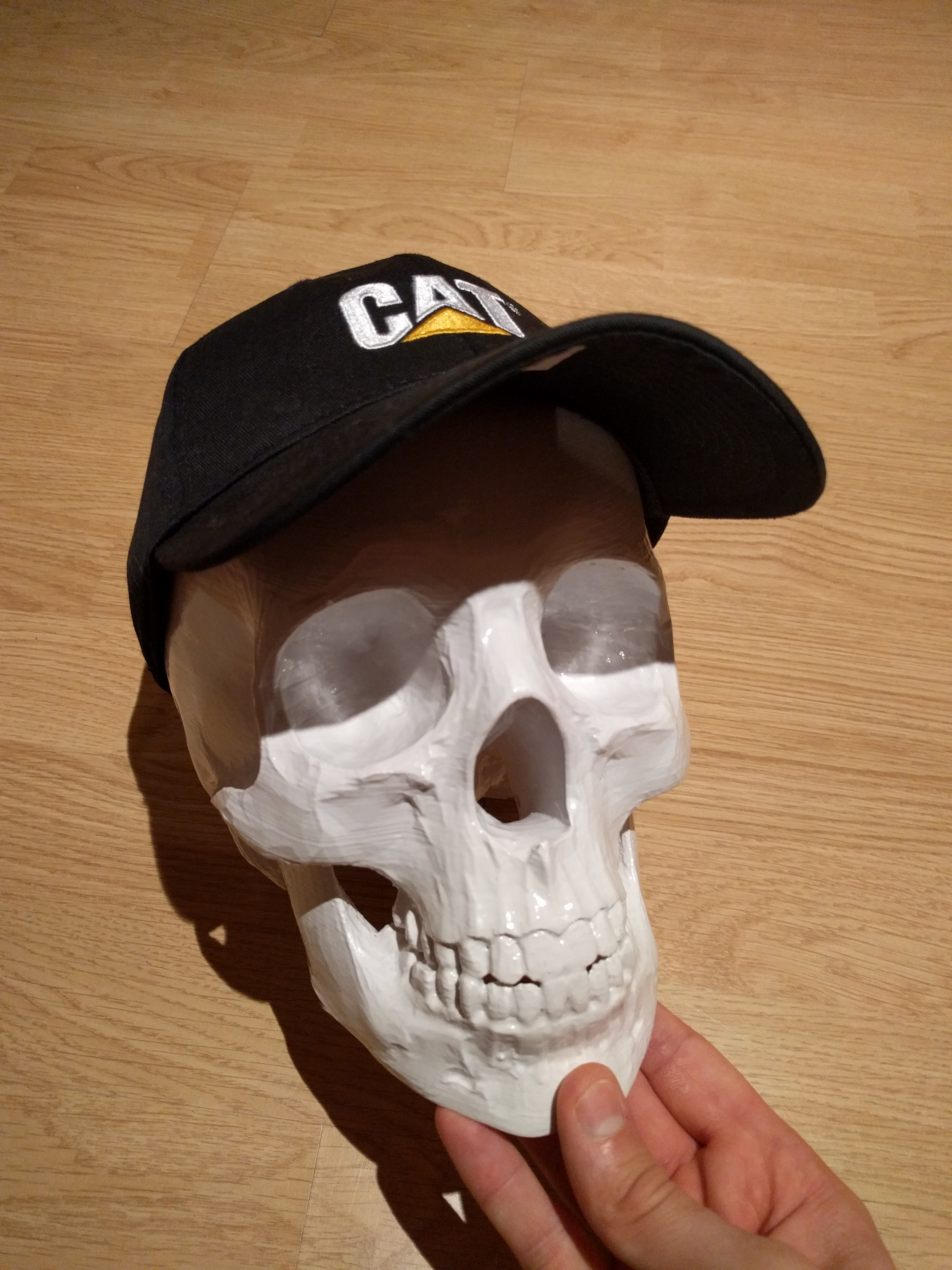

Donovan-88 Posté(e) Janvier 5, 2017 Auteur Partager Posté(e) Janvier 5, 2017 (modifié) Petit exemple d'impression avec ma machine : Imprimé en 26h. Pour plus de détails, j'ai créé un sujet : Crâne de 18cm Modifié (le) Janvier 5, 2017 par Donovan-88 1 Lien vers le commentaire Partager sur d’autres sites More sharing options...
