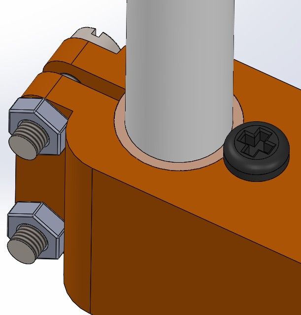

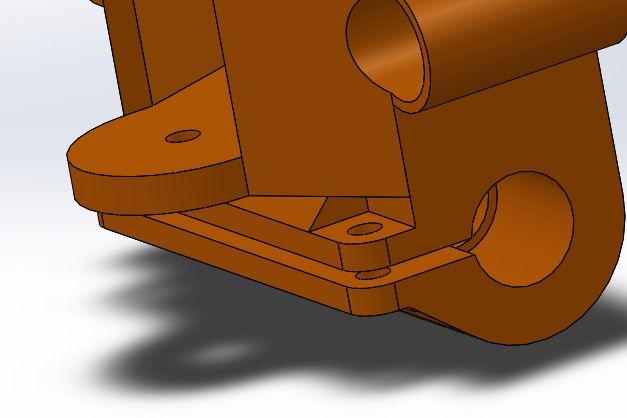

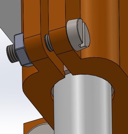

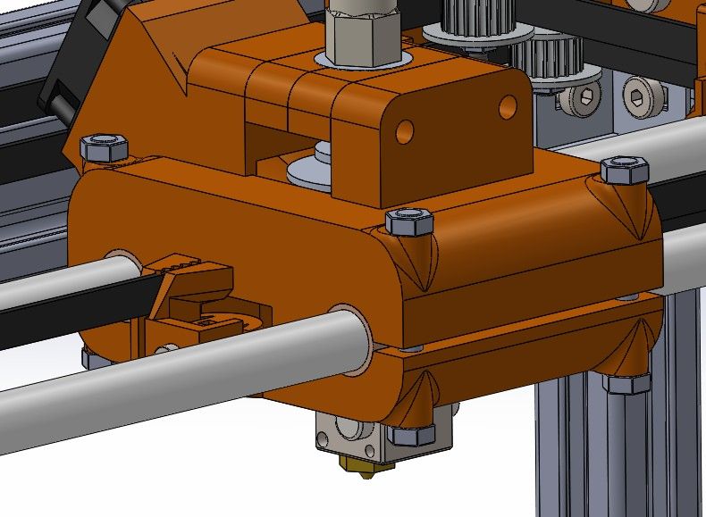

@J-Max.fr, voici mes modifications :

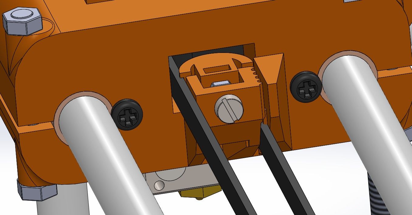

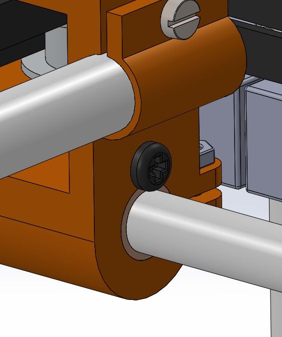

Et pour les dernières, une vis au dessus et une lèvre en dessous :
Ce sont des vis auto-foreuses qui seront visées directement dans les pièces dans un trou prévu à cette effet. J'ai déjà fait ça sur d'autres projets et c'est efficace.
Tu as aussi la possibilité d'insérer une petite plaque dans l'espace prévus pour le serrage (en l'agrandissant un peu). Il suffit d'y faire dépasser 2 butées en haut et en bas pour maintenir le palier.
Oui c'est une bonne solution si tu arrives a bien controler pour que ta vis ne vienne pas toucher l'axe .
Et pour reparler de guidage,je conseille plus de mettre 2 petites bagues (hauteur de bagues) plutôt que 2 haute ,tu auras moins de surface en contact donc moins de frottement,car on glisse ,on ne roule pas.
