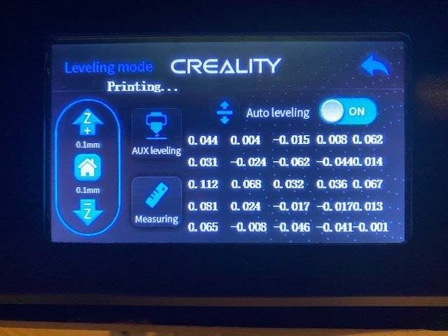

Poke-255 Posté(e) Juin 1, 2020 Posté(e) Juin 1, 2020 Bonjour, Le bltouch facilite vraiment les choses. En photo, un level bed à l'arrache après avoir démonté mon plateau pour nettoyer des points dur sur les roues : Enjoy !

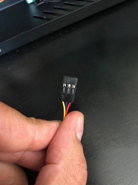

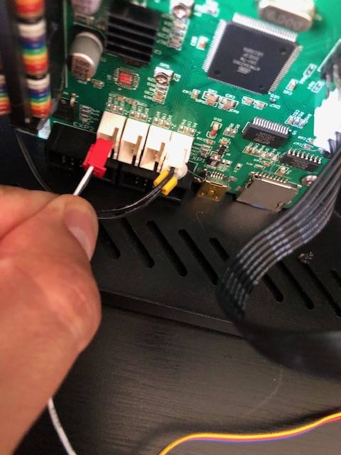

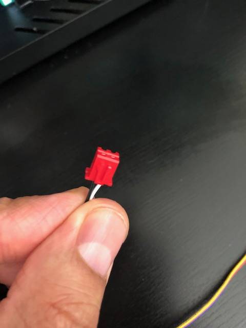

So1 Posté(e) Juillet 5, 2020 Posté(e) Juillet 5, 2020 Bonjour à tous, j'essai de me lancer pour installer mon BL Touch mais la couleurs des fils ne correspond pas au différentes vidéos sur Youtube et le connecteur à installer sur le Z+ est différent. 1 - le fil rouge est déjà à l'extrémité 2 - si je suis la vidéo, le fil blanc doit être en haut mais du coup la fiche est à l'envers ci-joint les photos du BLTouch et des fils
ixi Posté(e) Juillet 5, 2020 Posté(e) Juillet 5, 2020 Salut, Fais bien attention à la connectique, la carte de la CR10-s Pro est une carte v2.4 et pas un V1 Peut-être devras-tu modifier le branchement.
So1 Posté(e) Juillet 5, 2020 Posté(e) Juillet 5, 2020 Salut Ixi, merci pour ton intervention, modifier la petite fiche rouge? mais je conserve bien le schéma de la vidéo, c'est à dire le blanc en haut?
So1 Posté(e) Juillet 5, 2020 Posté(e) Juillet 5, 2020 Ou est ce que je peux quand meme l'insérer ? j'ai essayé, ca force un peu, ça à l'air de tenir, mais je ne sais pas si c'est bien connecté?

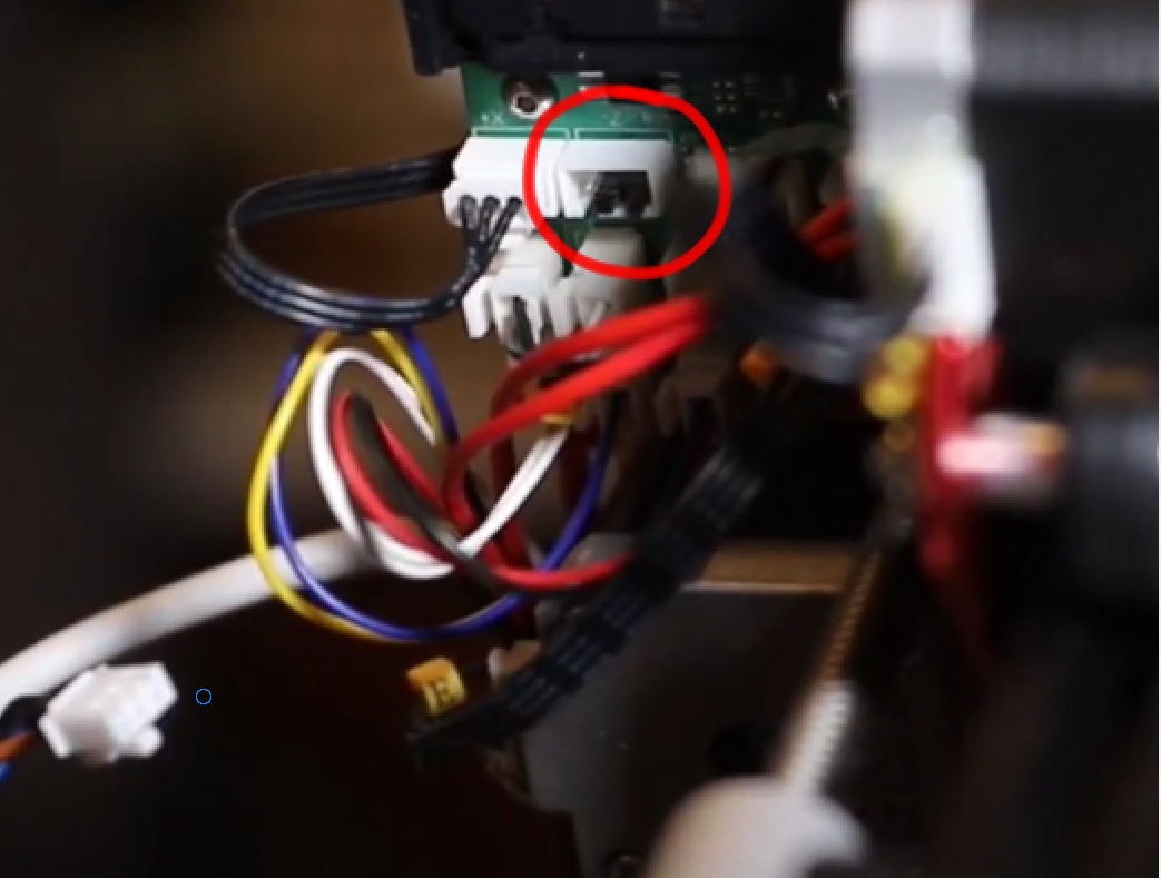

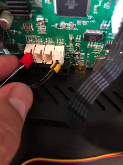

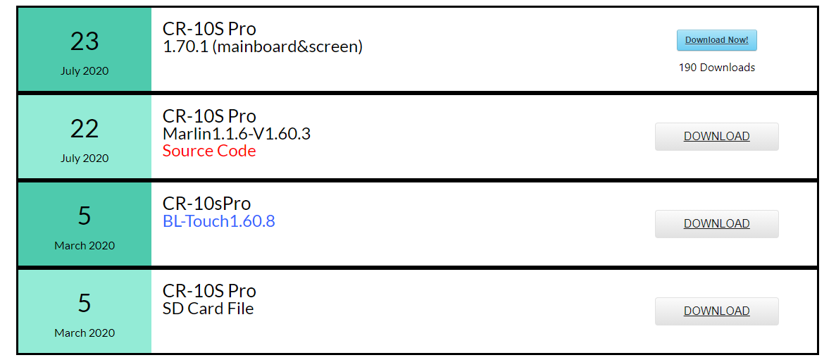

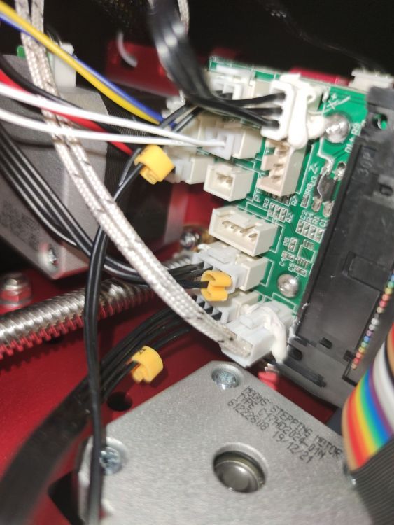

remibora Posté(e) Février 26, 2021 Posté(e) Février 26, 2021 Salut, Si tu veux rester sur le firmware du constructeur, c'est sur cette page qu'il est dispo.(CR-10S ProV2_V1.70.0 BL Touch.rar) Pour le câblage sur la carte mère, voici des photos récupérées sur le forum: attention, le connecteur 3 fils est inversé (le fil jaune est sur la colonne S = signal) sur la ligne D11 Citation

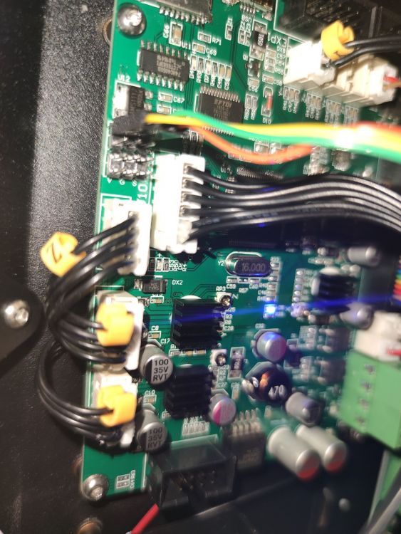

juanpa Posté(e) Février 28, 2021 Auteur Posté(e) Février 28, 2021 (modifié) Si je me souviens bien sur la V1 il y a un jumper à mettre sur la carte fille. Je sais pas si ça a changer depuis mais perso j'avais du en mettre un, si quelqu'un peut confirmer @fran6p ? Modifié (le) Février 28, 2021 par juanpa 1
fran6p Posté(e) Février 28, 2021 Posté(e) Février 28, 2021 @juanpa Salut, Le site référence du Bltouch, le précise effectivement : https://www.antclabs.com/creality3d-board
ixi Posté(e) Février 28, 2021 Posté(e) Février 28, 2021 (modifié) il y a 35 minutes, fran6p a dit : @juanpa Salut, Le site référence du Bltouch, le précise effectivement : https://www.antclabs.com/creality3d-board Salut, Je confirme https://www.lesimprimantes3d.fr/forum/uploads/monthly_2021_02/image.png.7354af458708775d9b44bd60e5bc74c0.png Modifié (le) Février 28, 2021 par ixi 2
fran6p Posté(e) Février 28, 2021 Posté(e) Février 28, 2021 Comme quoi, les plus anciens (en fréquentation du forum) peuvent être des références, merci @juanpade l'avoir rappelé

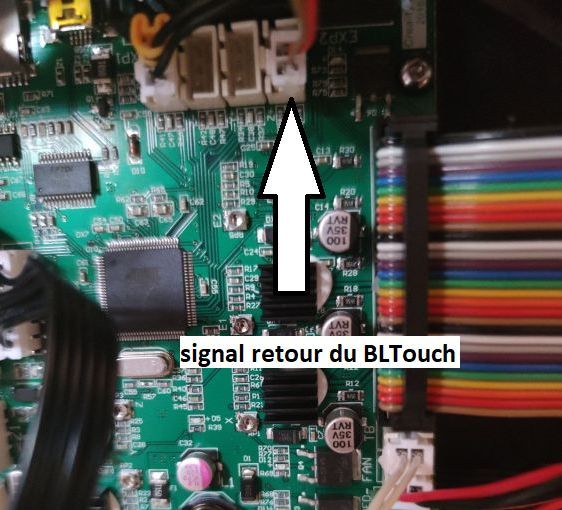

remibora Posté(e) Février 28, 2021 Posté(e) Février 28, 2021 (modifié) Salut @fran6p, @ixi, @juanpa, Le shunt est nécessaire si vous n'utilisez pas le firmware de la CR10S pro V2. Sur le site de Antclabs, on voit bien qu'ils câblent le signal retour du BLTouch sur Zmin (d'où le shunt). Sur la CR10 S pro V2, le BLTouch est câblé sur le Z max. Du coup, pas besoin de shunt. On le voit très bien sur cette photo de CR10 s Pro V2 et sur celle-ci Citation La manip a été faite sur la CR10 S Pro V1 de @Hilson, flashée avec le firmware de la CR10 s Pro V2. Modifié (le) Février 28, 2021 par remibora

ixi Posté(e) Mars 1, 2021 Posté(e) Mars 1, 2021 Toutes mes excuses, J'ai unstallé un BLtouch 3.1 avec le firmware DW6.2 de Tiny Machines, dans ce cas, il faut bien mettre le jumper. Pour les autres FW, je ne sais pas. 1
tuxy Posté(e) Mars 9, 2021 Posté(e) Mars 9, 2021 (modifié) Un petit retour d’expérience sur l'installation du bltouch V1 et non V2 (celui qu'il faudrait) sur une cr10S pro. J'ai reçu un V1 car sur Amazon dans les commentaires il était écrit qu'il pouvait être utilisé pour la cr10 pro. Oui à "quelques détails" ... Il faut imprimer le support car celui livré n'est pas bon (en pla ça fonctionne). Mettre le détrompeur (qui n'est pas dans la boite mais un détrompeur d'ordi fonctionne) à la bonne place sinon on grille la carte (70€ ...) ensuite il n'y a pas à inverser les pin le rouge à l’extérieur et c'est bon. En revanche pour la pin avec le blanc et noir le connecteur ne rentre pas j'ai donc coupé et soudé celui du capteur capacitif. Dernier point en fonction de votre firmware (creality ou tinymachine) il faudra le mettre dans le Z- ou Z+ Après ... c'est du bonheur ;o) Modifié (le) Mars 9, 2021 par tuxy
thsrp Posté(e) Mars 11, 2021 Posté(e) Mars 11, 2021 Le 01/03/2021 at 07:01, ixi a dit : Toutes mes excuses, J'ai unstallé un BLtouch 3.1 avec le firmware DW6.2 de Tiny Machines, dans ce cas, il faut bien mettre le jumper. Pour les autres FW, je ne sais pas. TOUT depend si tu as ton bltouch sur Z- ou sur Z+ si tu le connectes sur Z+ tu te fous du jumper !!! mets tu mets dans ce cas le firmware pour V2 de creality ou le firmware Tiny pour V2 .... voilà c'est TRES simple...et je te conseilles de le mettre sur Z+ c'est devenu le standard , car bientot les firmwares ne seront plus que pour le Z+ ... De toute façon cela semble etre la fin des firmwares pour CR10Spro , ça m'etonnerait que Creality aille plus loin et quand au TINY il y a bien des chances que l'auteur n'ailles pas plus loin non plus...ça fait plus de 6 mois que le DW7 qui est buggé n'a pas eu d'update et quand au dernier stable le DW6.2 il date maintenant de 8 ou 9 mois! Donc maintenant c'est la démmerde ... il faut passer sur un marlin standard bugfix!!
