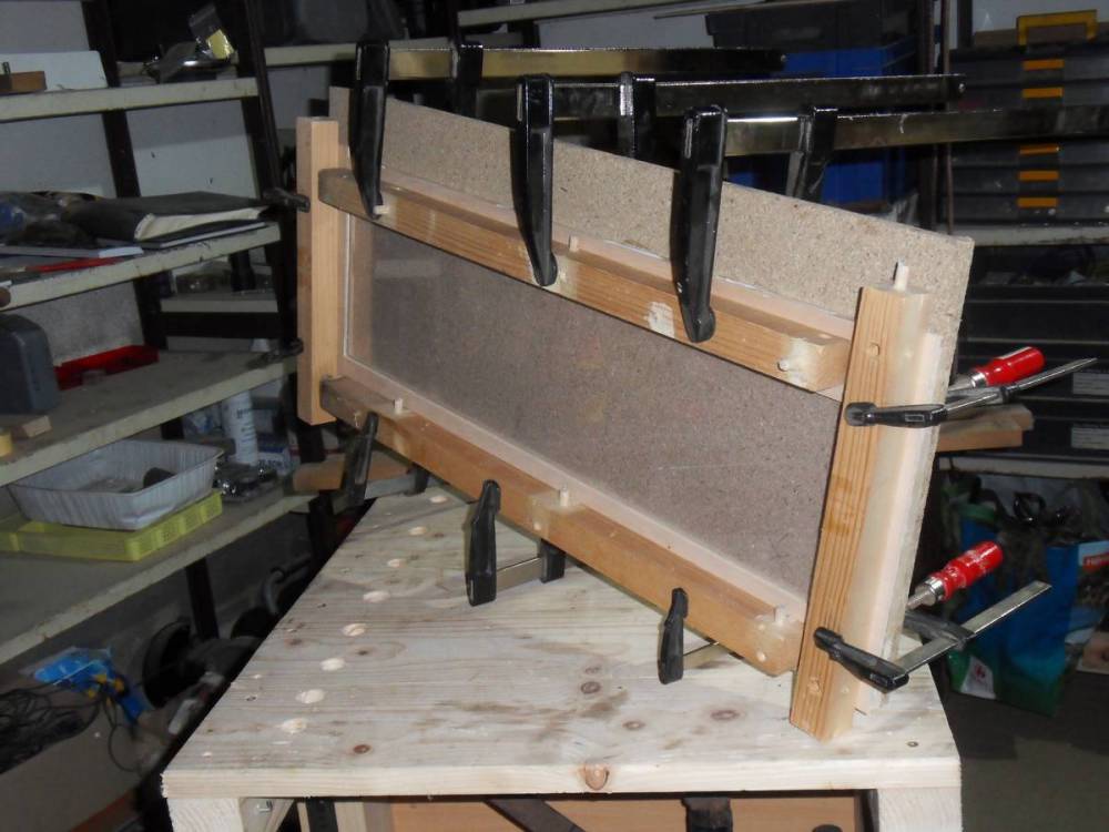

Ce matin, démoulage du premier vantail
SDC10889.thumb.JPG.de9873b2d548f77e81cb2662904d0c5d.JPGé

Par contre, @CriTof et les autres, qui savent mieux que moi... Je vais probablement être à court de colle blanche. J'ai bien de la colle blanche "Cléopâtre", celle qu'on utilise à l'école... je fais un test de collage pour voir, mais est-ce que vous avez des retours d'expérience sur la tenue de cette colle dans le temps ?
Merci
Pascal

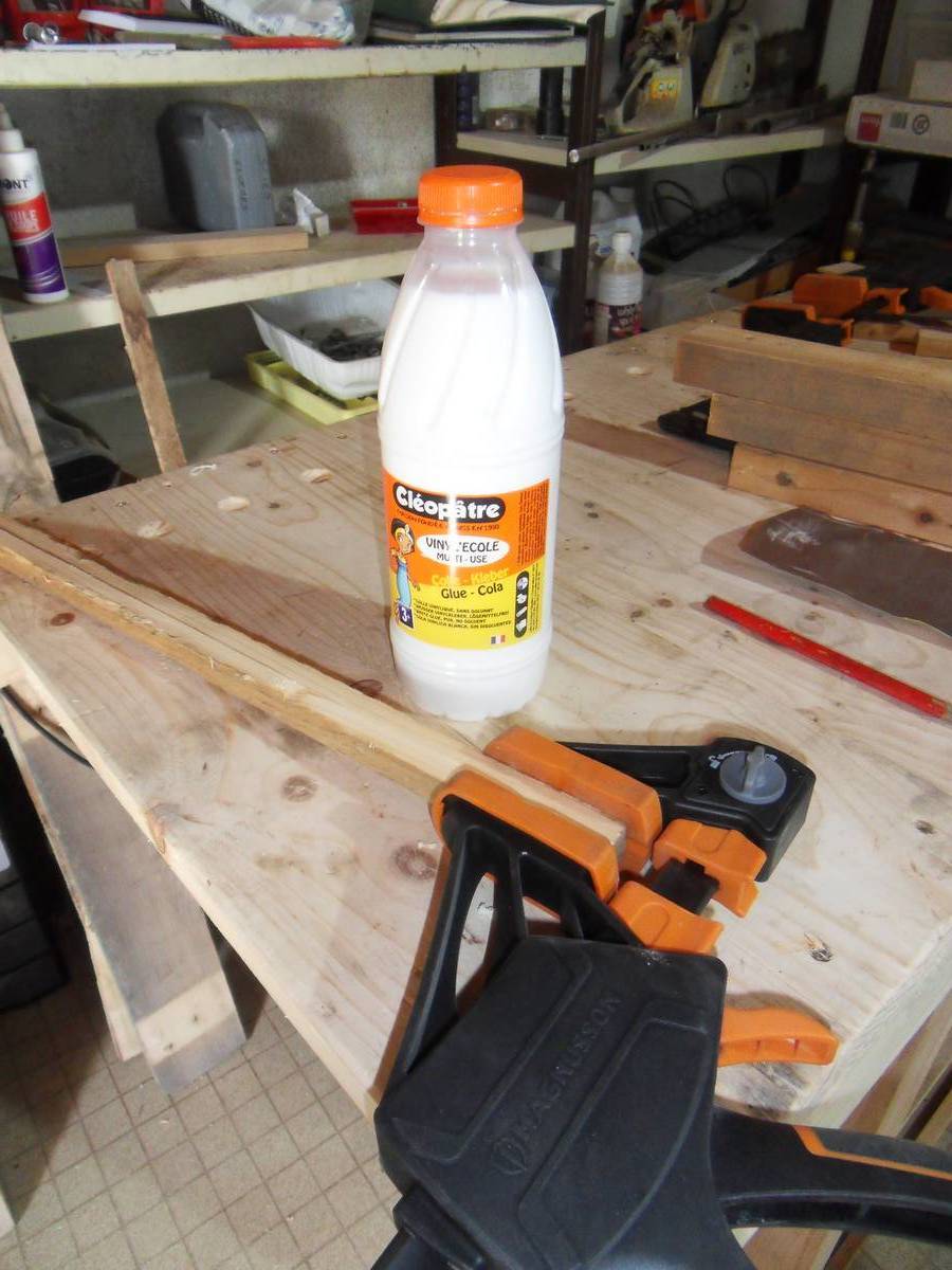

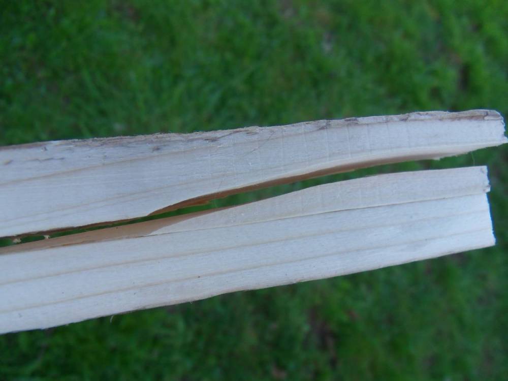

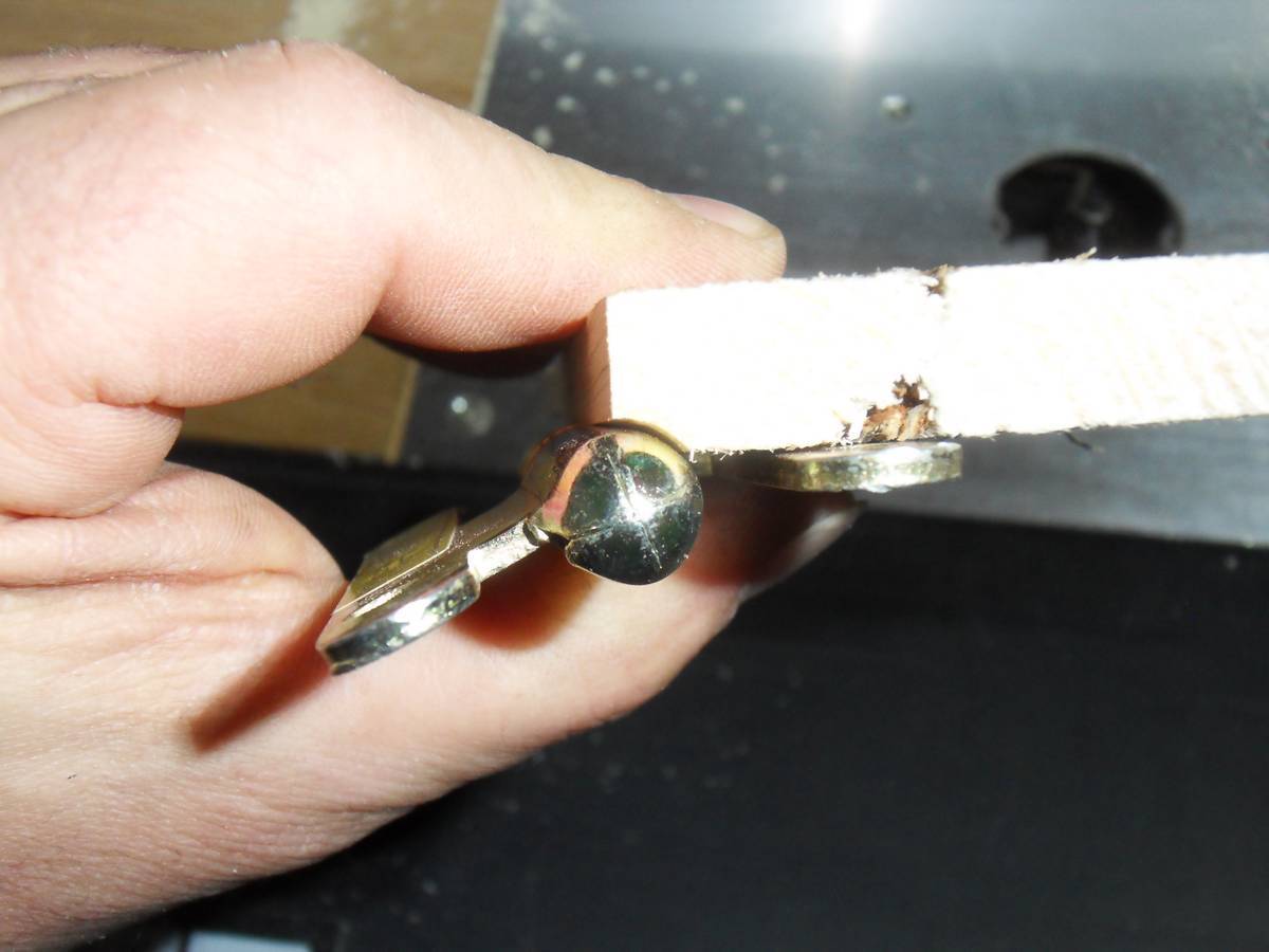

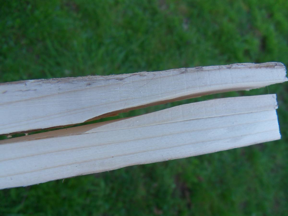

Pas de recul sur cette colle, Pascal...
C'est bien une colle acrylique blanche.  Sachant que le papier est extrait du bois, celà vaut le coup de tester et de... confirmer 😉
Oui, je vais tester et confirmer... elle est sensée coller papier, carton, bois, etc....
J'ai collé l'extrémité de 2 chutes de bois : si après séchage complet en écartant les pièces la colle arrache les fibres du bois ce sera à-priori OK. Mes interrogations portent sur la tenue dans le temps.
Pascal
C'est exactement cette finalité que tu dois avoir à l'arrachage 😉
Et dans le temps... c'est possible que celà soit aussi convainquant. Reste peut être à trouver un additif naturel pour l'épaissir un peu mieux...
Modifié (le) par CriTof
Bon, ben 4 bonnes heures sous presse. j'ai essayé de décoller et le bois à cassé à coté. donc je passerai cette colle (dont je ne savais trop que faire).
Question viscosité, elle est déjà bien épaisse (c'est une colle contenant peu d'eau pour éviter que papier et carton ne gondolent).

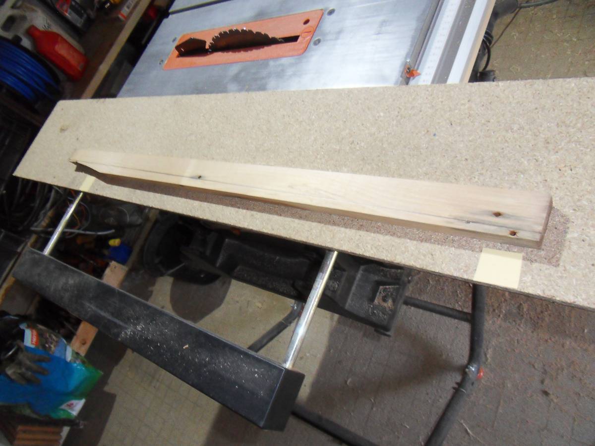

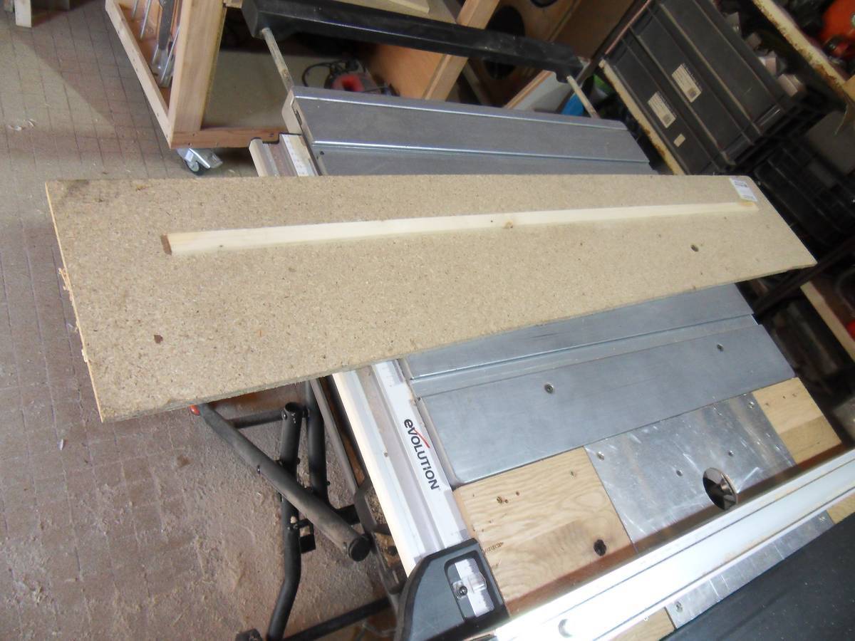

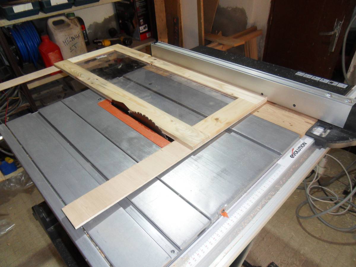

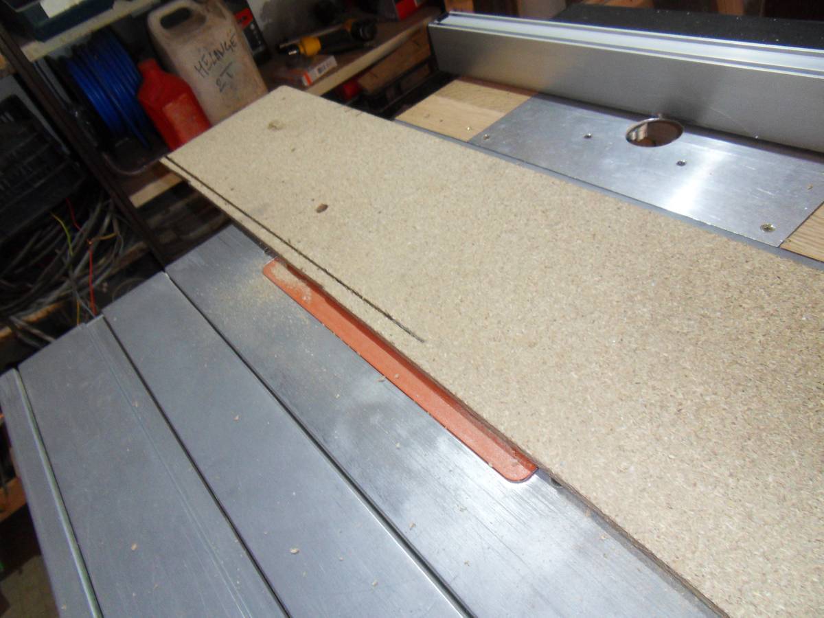

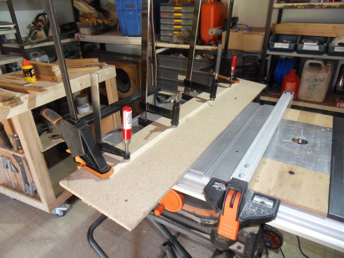

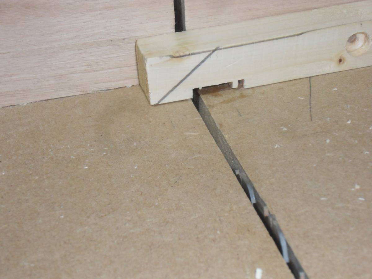

Fabrication du montant pour fixer les charnières : comme dit précédemment, il y a une belle fausse équerre, du coup il me faut débiter un trapèze. je vais donc commencer par fabriquer un traineau de coupe adapté. J'ai commencé par couper et raboter un tasseau qui s'insère sans jeu dans un rail de la scie sous table. je le colle sur une chute d'agglo et laisse sécher.
Ça donne ça

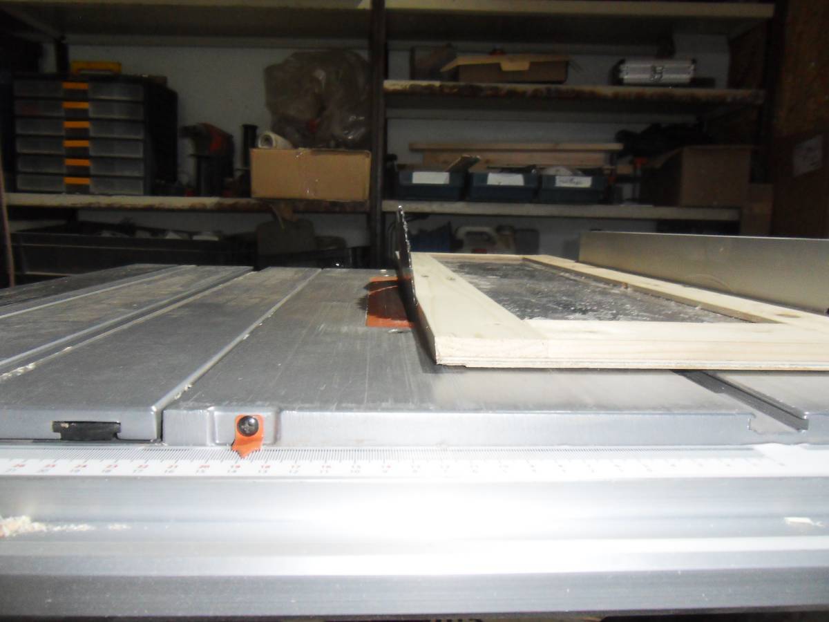

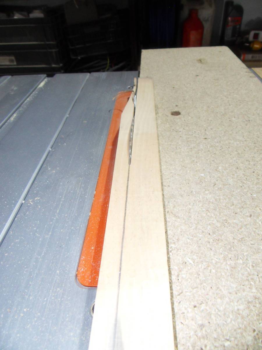

Je glisse le tasseau dans le rail et je recoupe l'agglo
Maintenant, le passage de la scie est parfaitement matérialisé.
J'ai préparé ma pièce de bois, je l'ai présentée d'équerre à son futur emplacement, et avec un compas j'ai reporté l'angle de la cloison où elle viendra s'appuyer. puis j'ai tracé le trait de coupe. Après l'avoir cherché pendant 2 heures, j'applique un peu de scotch double face pour fixer la pièce.
J'aligne le trait de coupe sur le passage de la lame. je peux ainsi couper parfaitement droit sans guide parallèle.
Et zou !

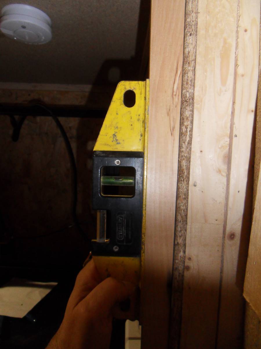

Déjà, en présentant le premier vantail, je vois qu'il est tout de guingois. mes tasseaux ne sont pas d'aplomb !
Donc, je les vire ! je les remettrai en place après, quand les vantaux seront posés.

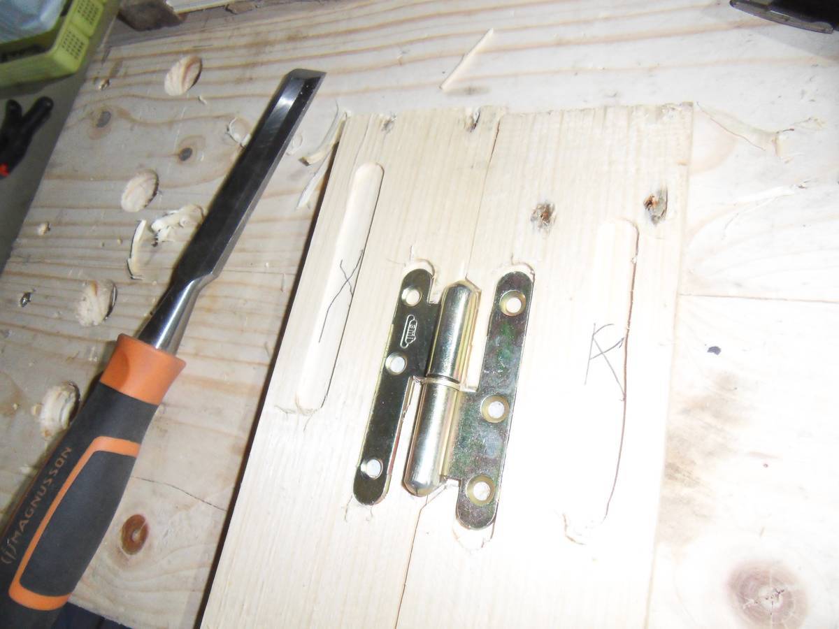

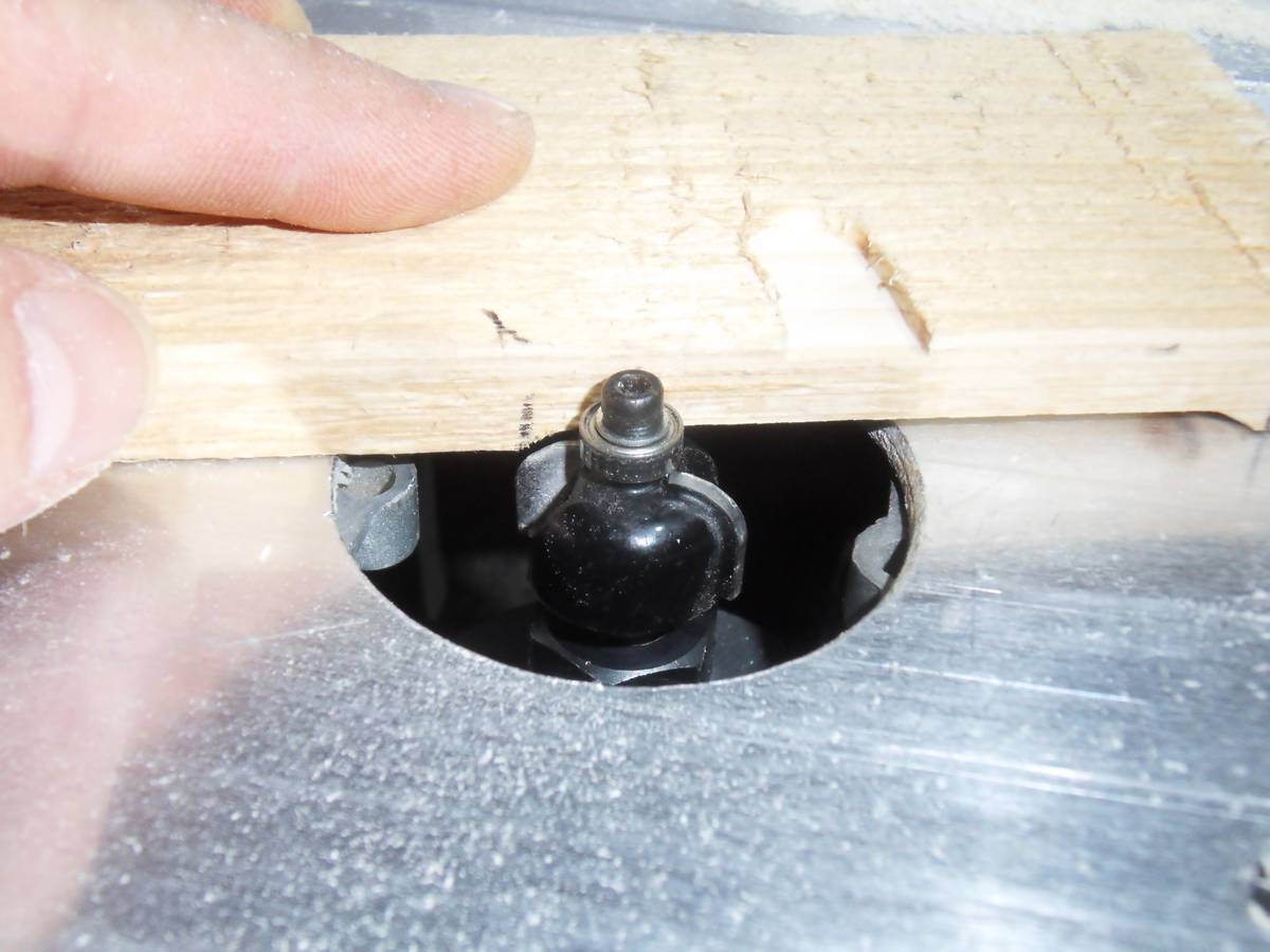

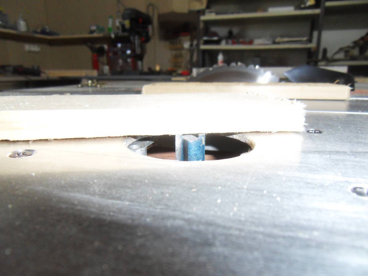

Je vais fixer le premier vantail au montant. il va me falloir poser les charnières, et je décide de les encastrer.
Je vais régler l'outillage sur des pièces de réglage. saillie de la défonceuse sous table :
Je défonce une pièce martyr, c'est OK
Ensuite, par tâtonnement, je règle mon guide parallèle pour trouver le bon emplacement des défonces.
Je finis au ciseau, pas facile car je ne suis pas très adroit à ce jeu, et en plus je n'en ai pas d'assez étroit
Et là, c'est monté au cerveau ! (où ça ?)

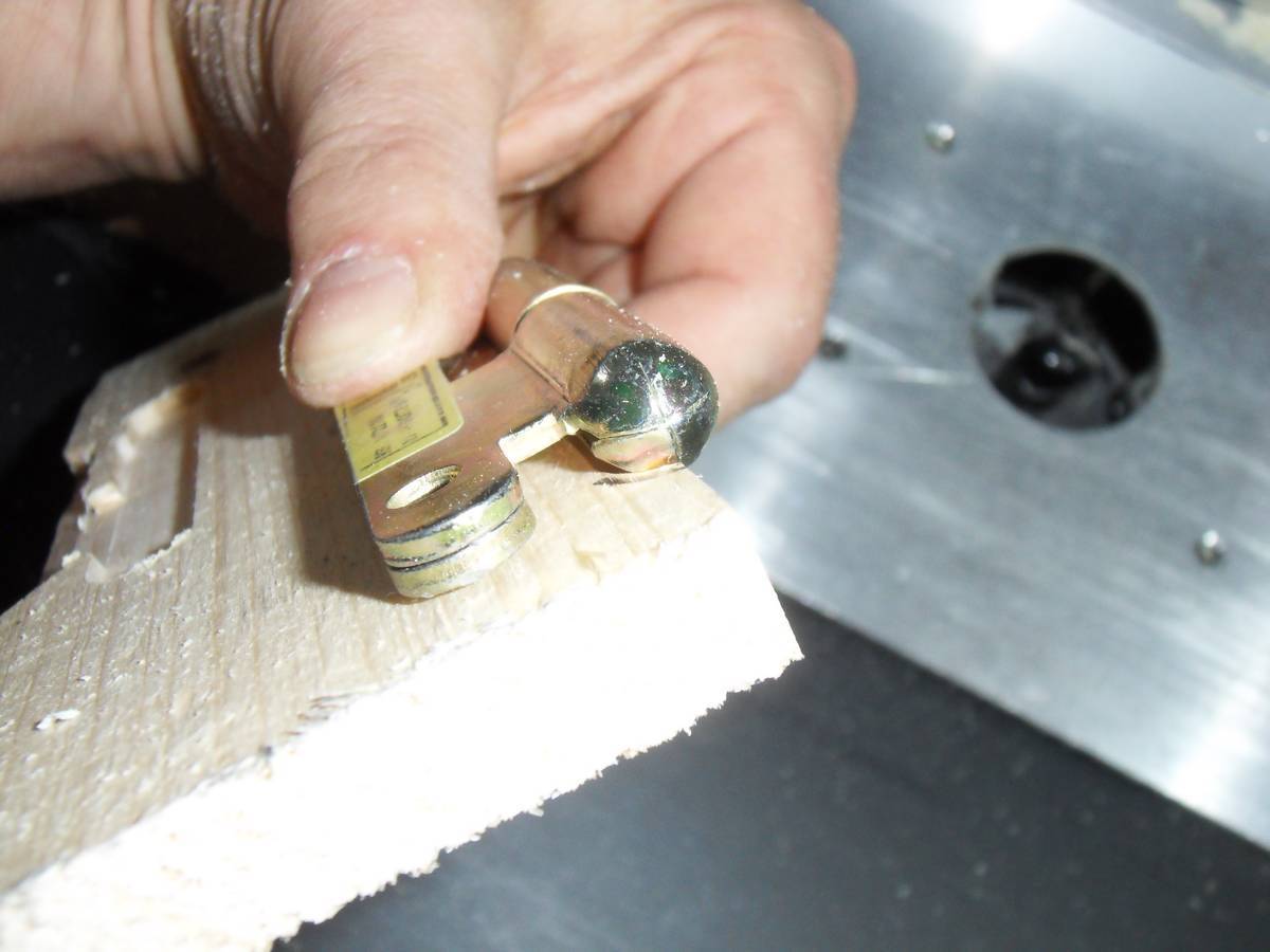

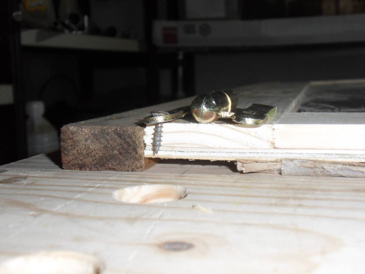

Si j'encastre mes charnières, vu l'épaisseur des vantaux mes vis vont ressortir de l'autre coté !
Pas une bonne idée donc...

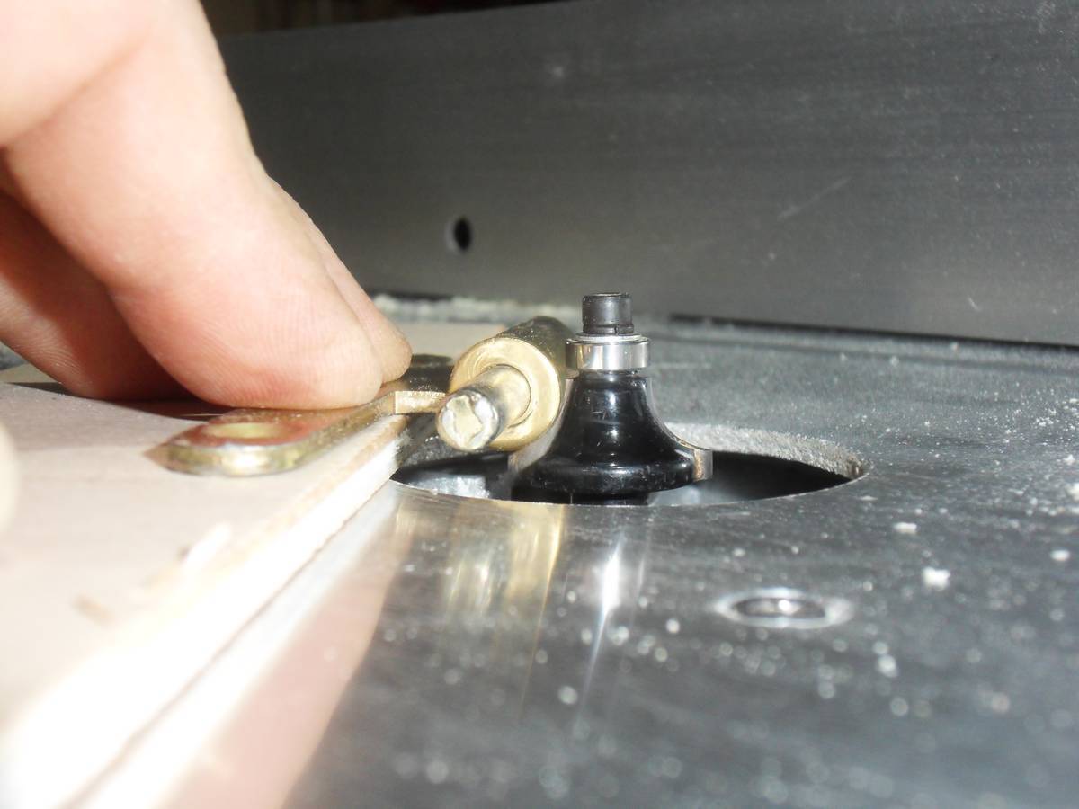

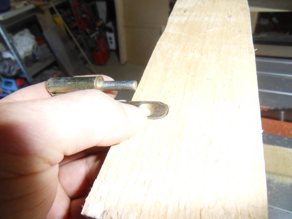

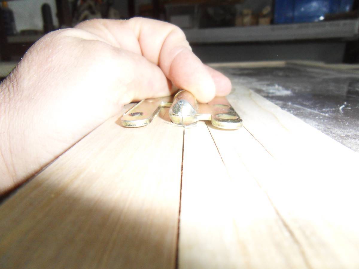

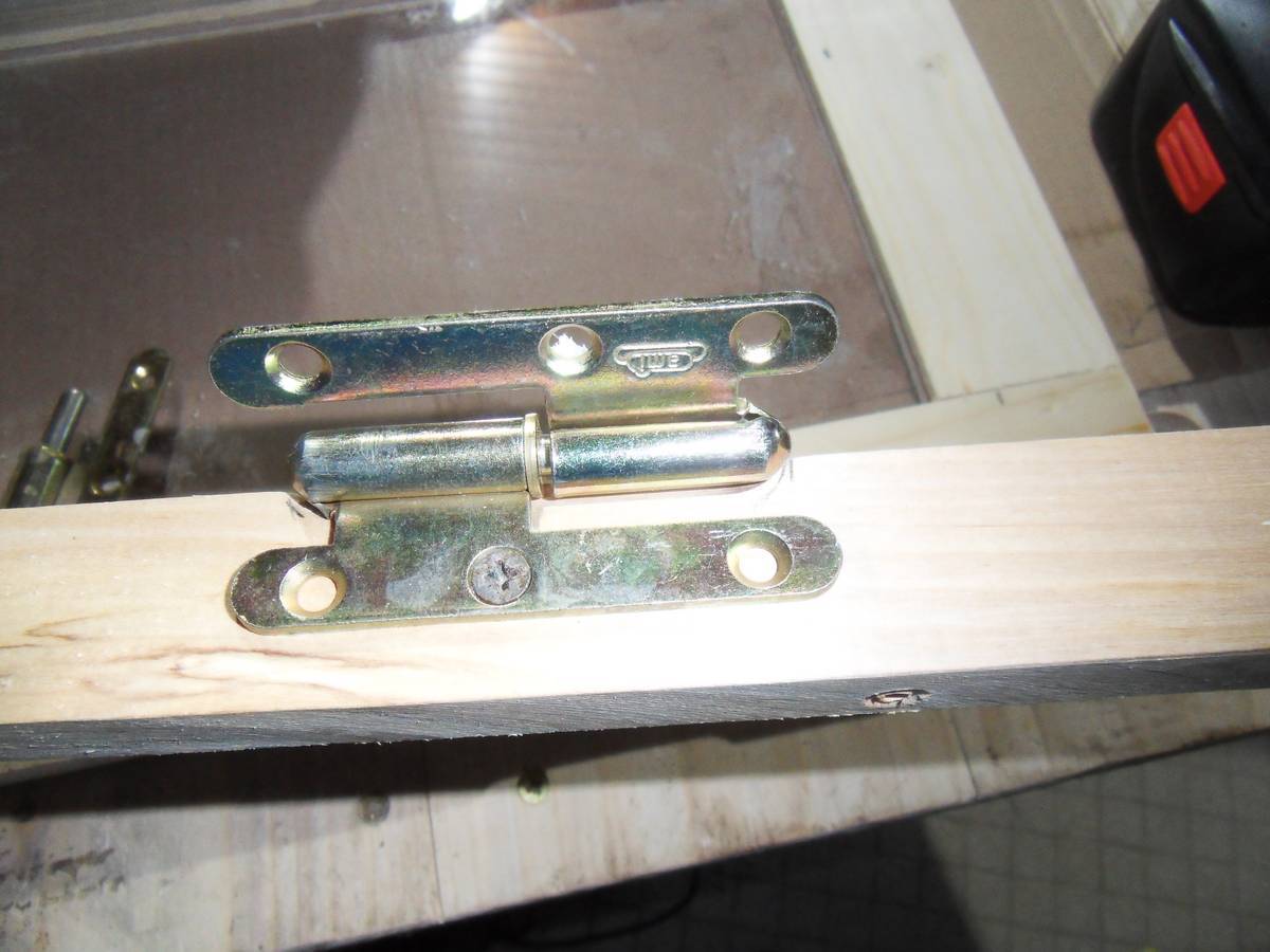

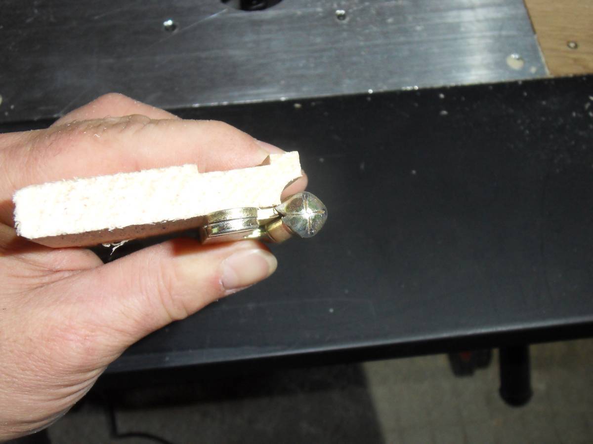

Je vais donc juste chanfreiner le bord des panneaux pour passer les charnières. Je monte la fraise et règle la défonceuse sous table.
ACHTUNG! CAGADE....
Faut que je fasse la forme de la charnière en creux, pas que je la reproduise... il faut donc une fraise de la même forme que la charnière, pas son négatif !
Moins profond, ce sera bien.
Voila !

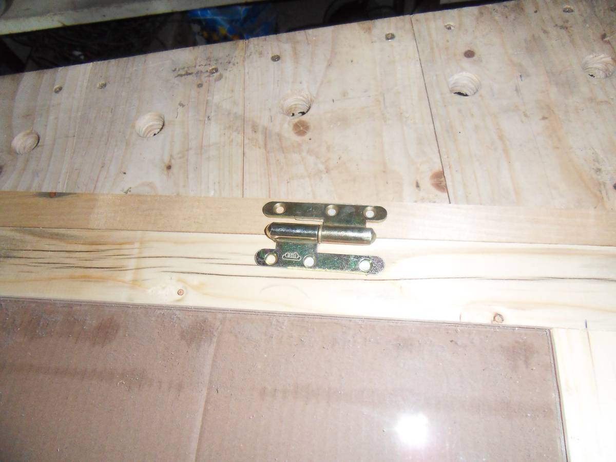

Après quelques dernières vérifications sur des pièces de réglage,
Je fraise mon montant et mon vantail
Ca s'insère pile poil, mais.... (bis repetita)
ACHTUNG! CAGADE....
Vous la voyez ?

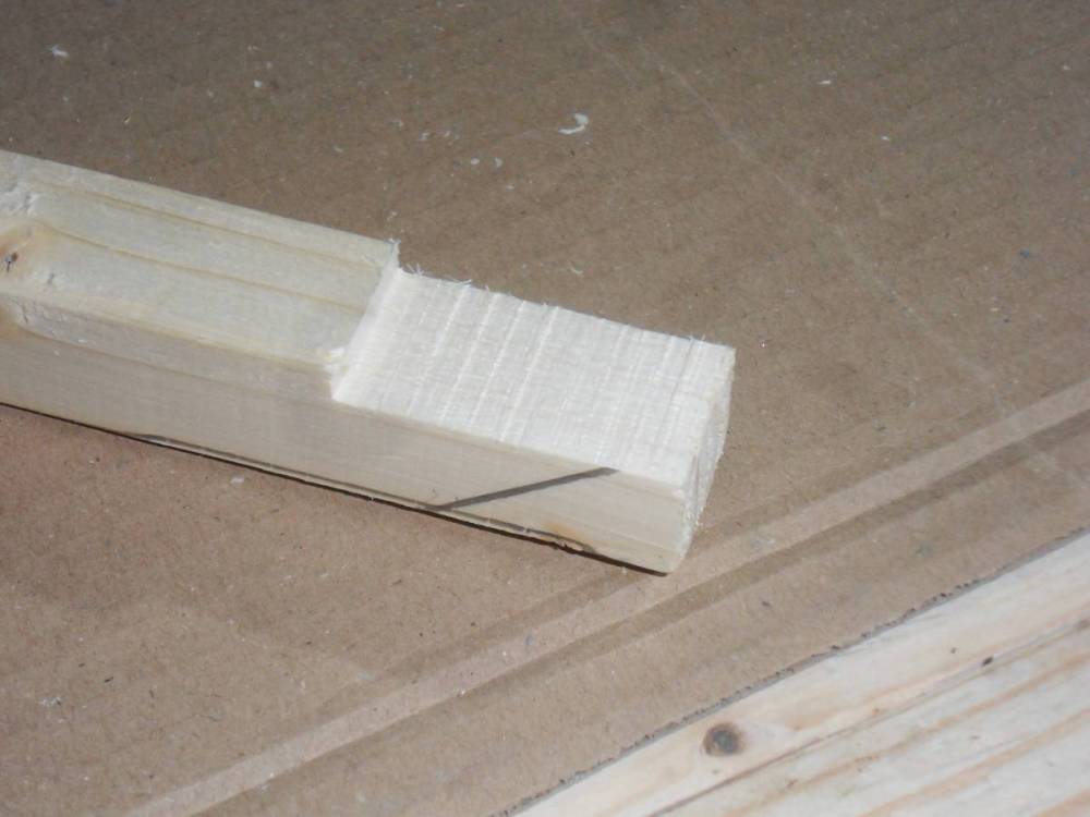

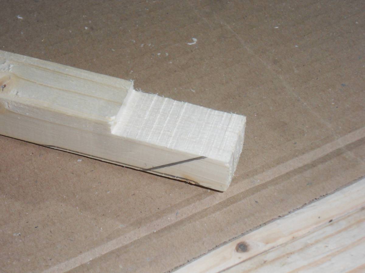

Et comment on dégonde ? (ça ne passe pas, ça bute sur le fraisage trop court)
Du coup, je décide de fraiser le montant porteur sur toute sa longueur (et en plus ce sera plus simple).
Mise en place

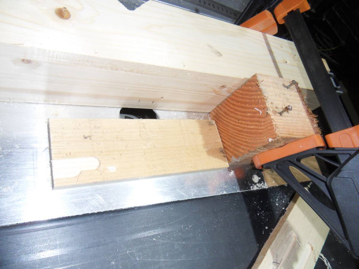

Comme il y a un petit débord à l'intérieur (le montant est un peu plus épais) il faut faire une feuillure dans les tasseaux avant de les remettre en place
Je les fais à la scie sous table, avec le traineau de coupe
Un coup de ciseau, de ponçage et ce sera propre

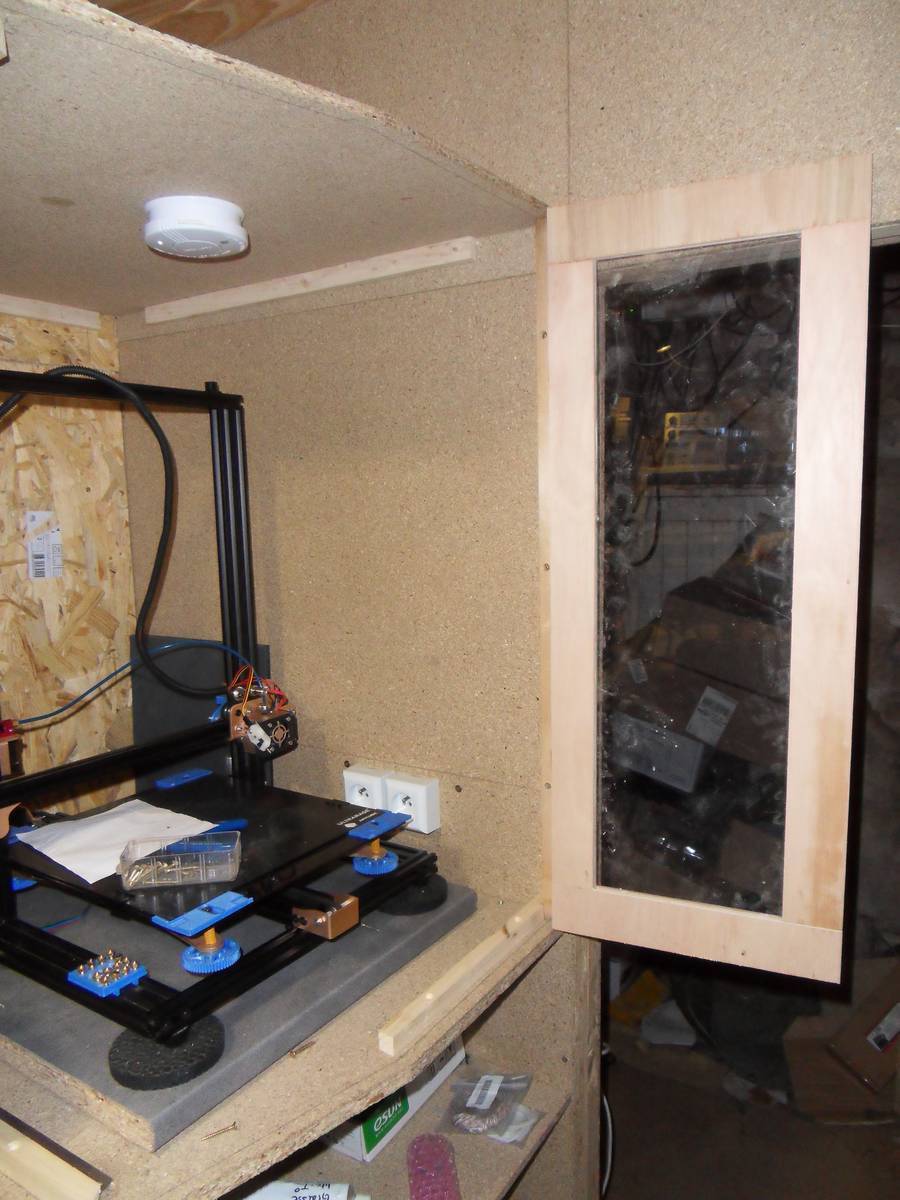

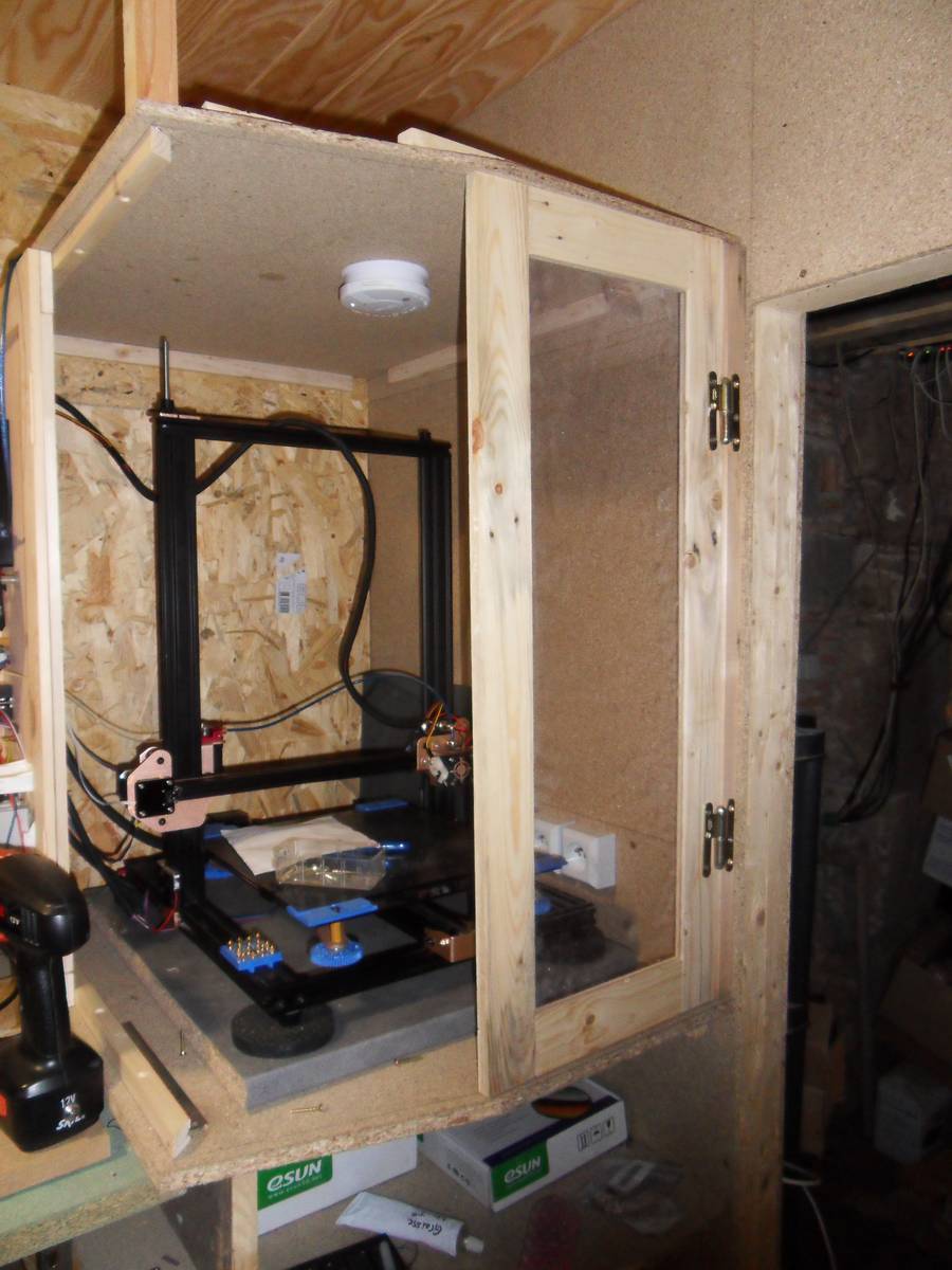

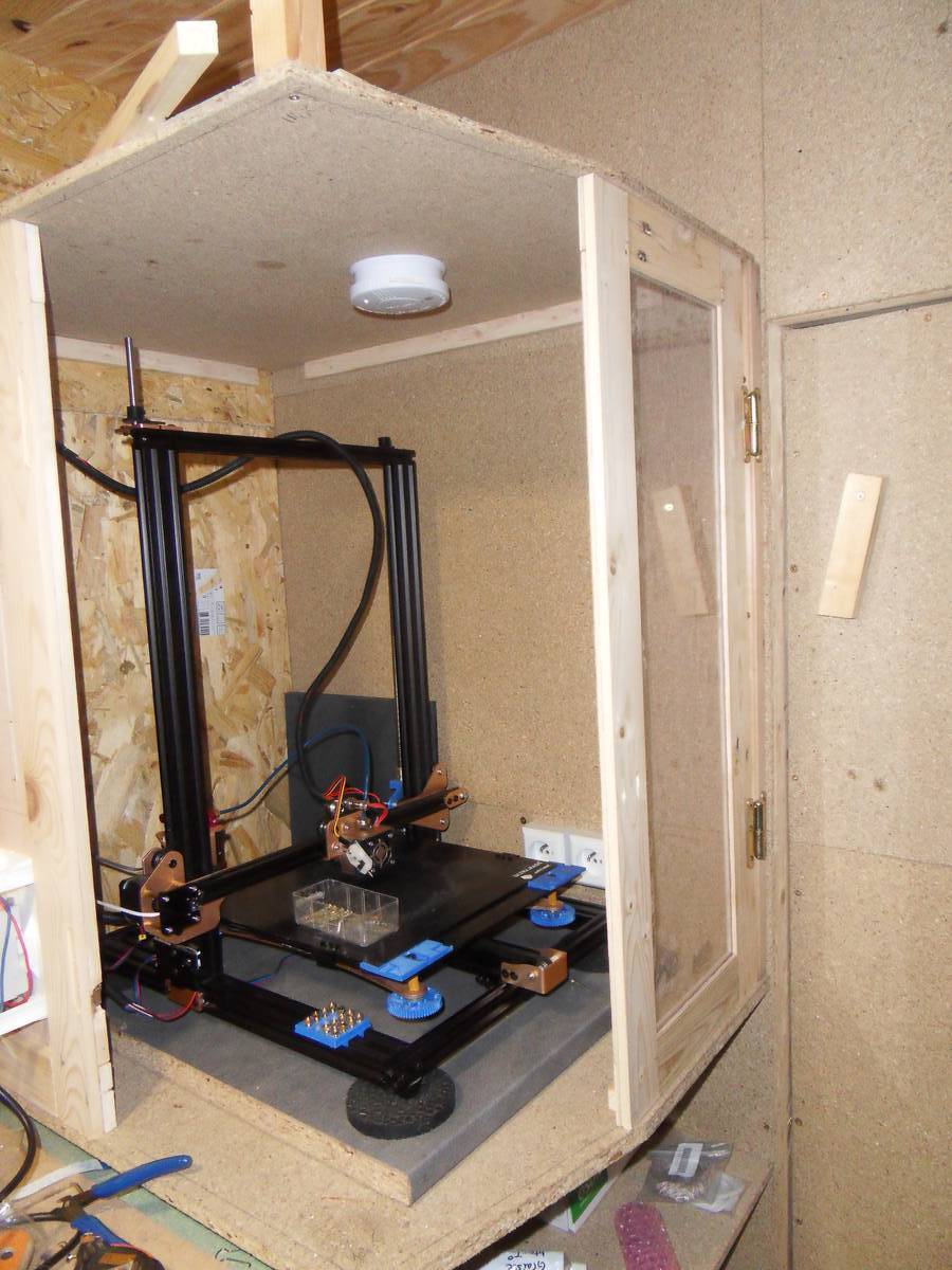

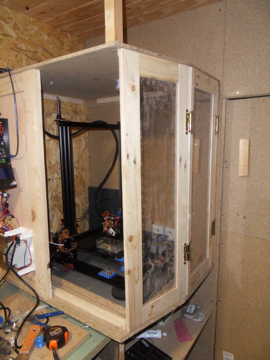

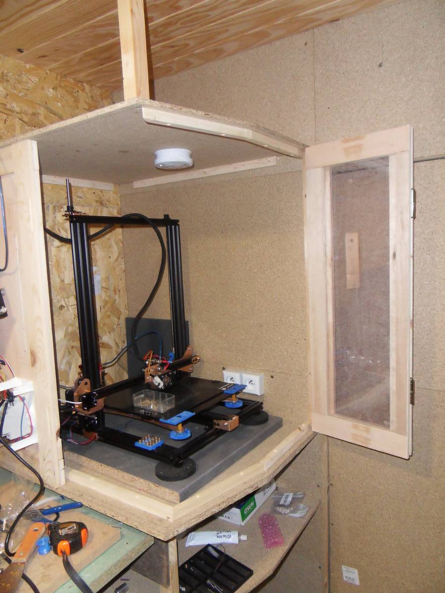

Alors, j'ai un peu avancé aujourd'hui...
Tout d'abord, j'ai refait entièrement le premier vantail : en fait il n'y a pas vraiment de faux aplomb sur ma structure, mais je me suis rendu compte que c'était mon panneau qui était complètement voilé ! J'avais pourtant collé en positionnant de grosses pièces de bois dégauchies pour presser uniformément, et à plat. Je ne sais pas où j'ai merdé...
Donc, le nouveau vantail se présente beaucoup mieux.

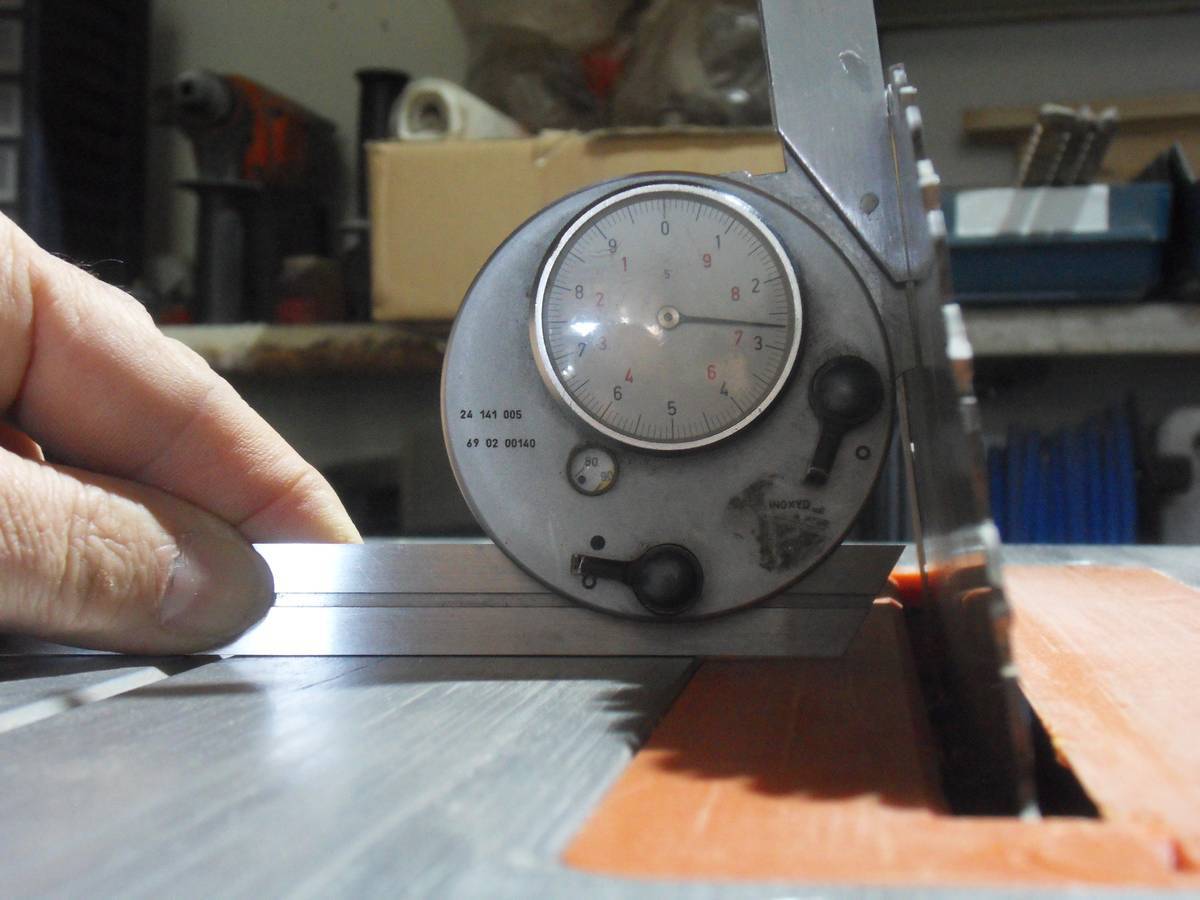

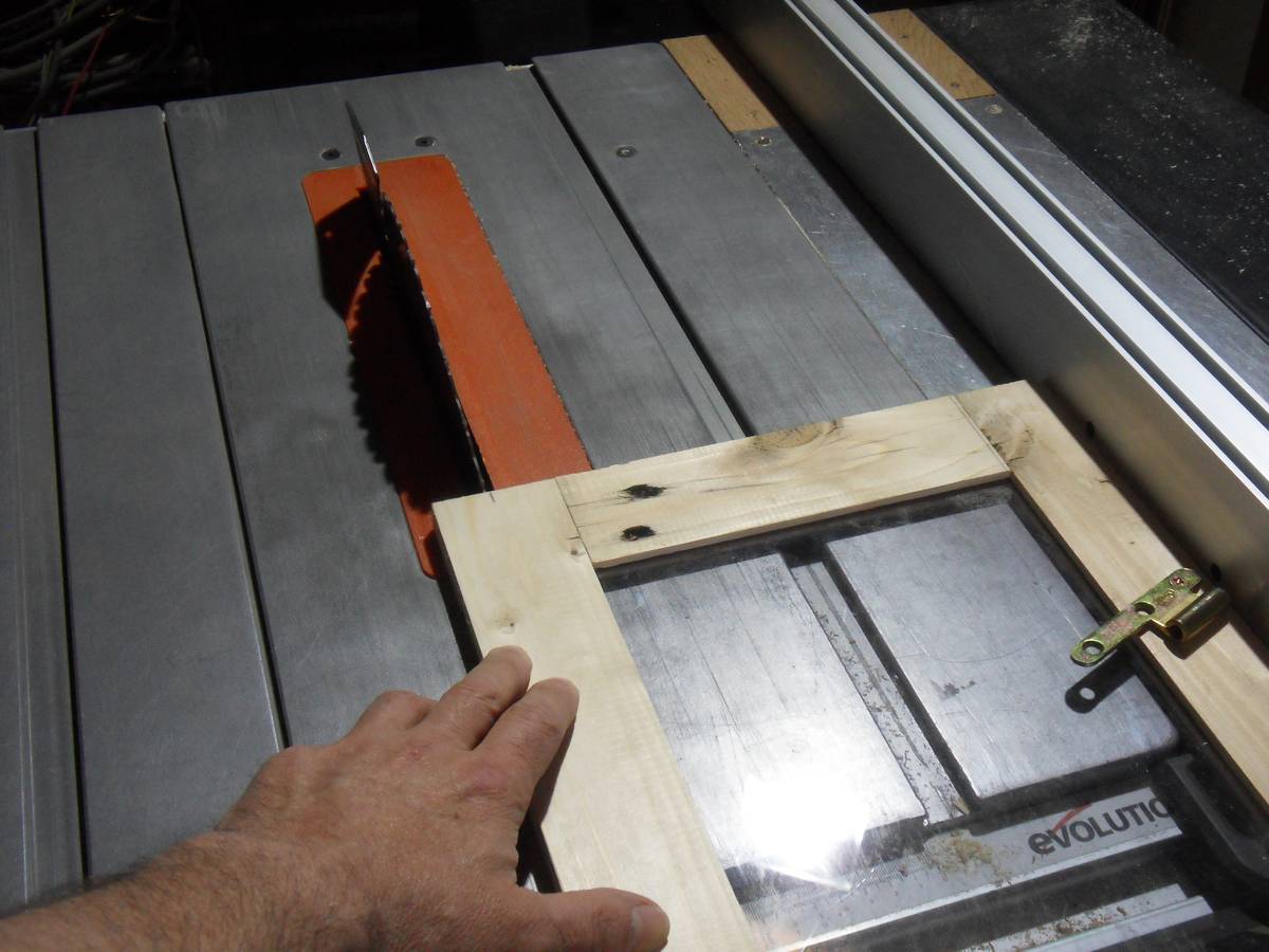

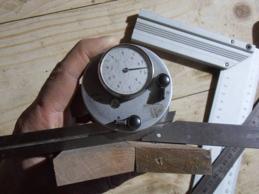

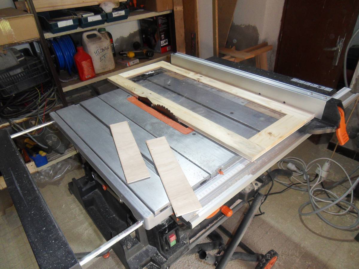

J'ai un angle de 165.5°. il faut donc que je fasse des biseaux à 82,75°. on mettra entre 82,5 et 83, on n'est pas non plus à une seconde d'angle près. J'affiche l'angle sur mon outil magique et je règle l'inclinaison de la lame
Dans la petite fenêtre ronde, on voit qu'on est un peu au dessus de 80°. l'aiguille indique 2,7, donc l'angle est de 82,7°. Pour les angles obtus (qui apparaissent sur fond jaune dans la fenêtre) on mesure en fait l'angle aigu complémentaire pour faire 180°. On lit alors dans le sens anti-horaire, graduations en rouge. les 2 leviers servent à verrouiller le réglage de l'angle et la position de la règle mobile.
Je scie 2 chutes de bois pour vérifier l'angle de l'assemblage

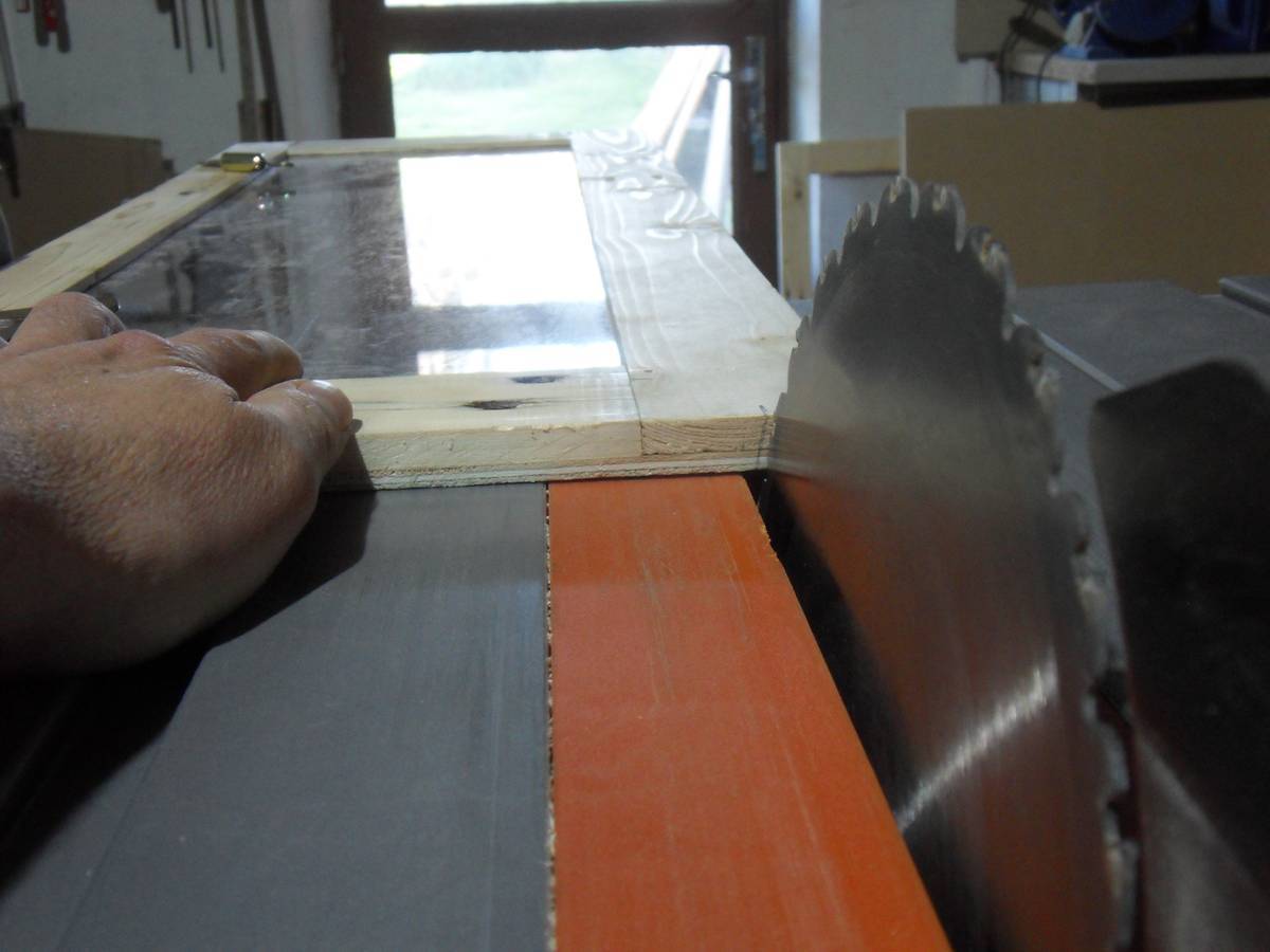

Et c'est parti pour le sciage des panneaux. vérification qu'on est bien dans le bon sens
Et zou !
Au tour du deuxième

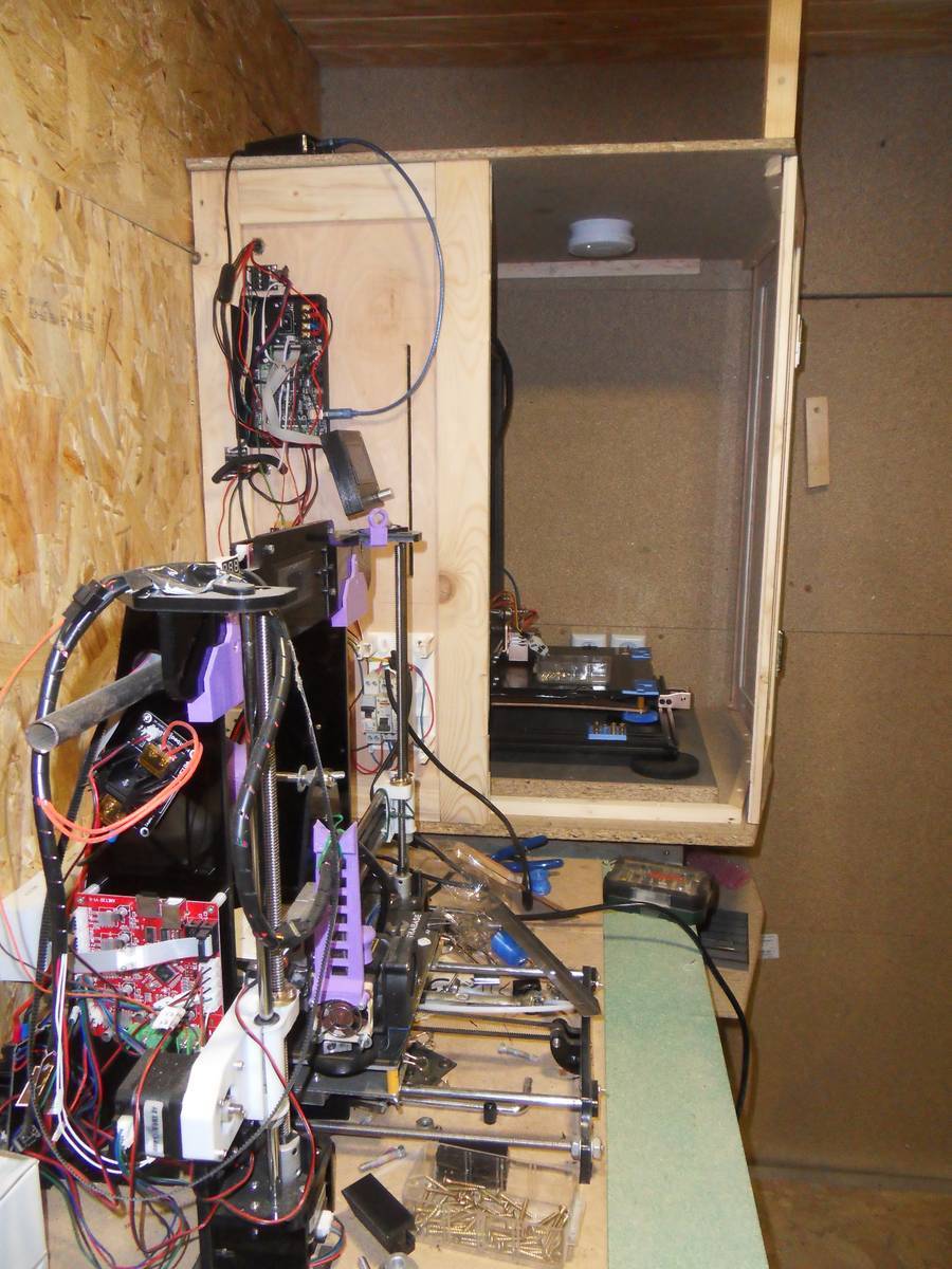

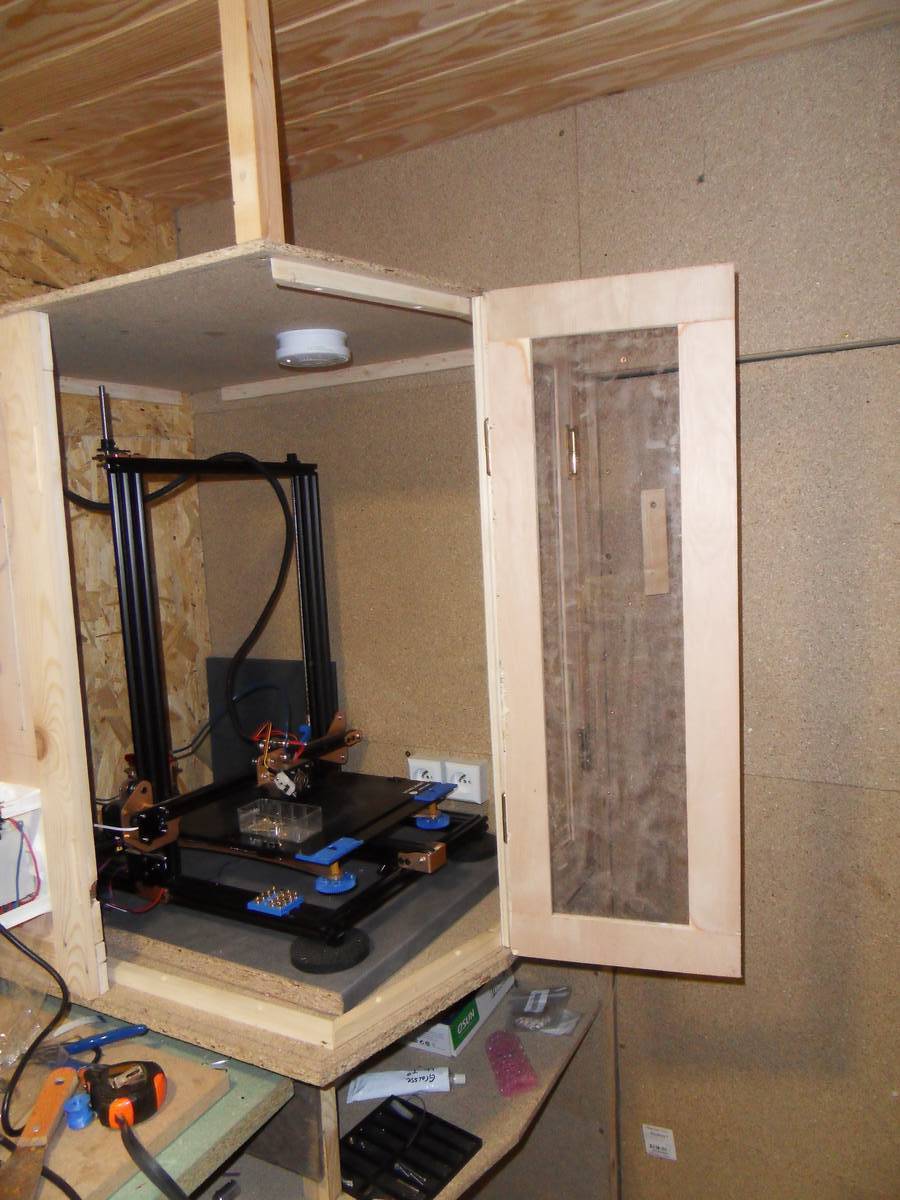

En place avec les charnières sommairement vissées
Le vantail se replie à 180°
Et je rabats le tout pour un accès maximum

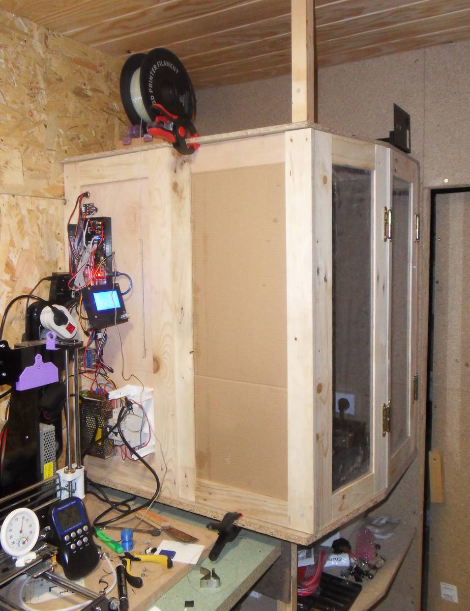

Me reste à cogiter comment fixer le 3° vantail pour ne pas gêner l'accès (l'écran de contrôle est fixé sur le panneau latéral à gauche). De toutes façons je n'ai plus assez de plexiglas, je vais faire un panneau provisoire pour voir ce que ça donne à l'usage, et ce qui sera le plus pratique.
Pascal
Modifié (le) par Pascal03
  • J'aime 2
Il y a 13 heures, Pascal03 a dit :
À 90 degrès vers le haut, parallèle au plafond, avec un vérin à gaz de hayon ?
J'allais dire non, car devant j'ai du bordel l'Anet A8. mais finalement en la poussant au fond sur le plan de travail ça doit passer.
Pas dit que ce soir cette solution que je retienne au final, mais je la garde au chaud entre 2 neurones.
Normalement au dessus du caisson devrait prendre place un conteneur hermétique avec les bobines de filament. A voir si c'est susceptible de gêner.
Pascal
Et un 3ème ventail en accordéon avec les autres ? Combiné à un rail défoncé dans la planche de base et un téton entre le 2ème et 3ème vantail.
Comme ça tu déplies tout vers là droite.
C'est mon idée de départ.... mais reste à voir quelle épaisseur ça va avoir (j'arrive très près de la porte de l'atelier), et dans quel sens poser les charnières (pliage en accordéon, ou rabattage contre les 2 premiers vantaux sur le même plan)
Pour la fermeture, j'utiliserai tout bêtement des aimants.

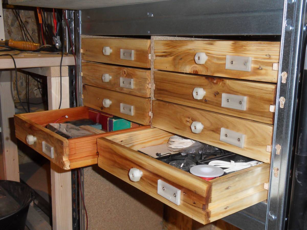

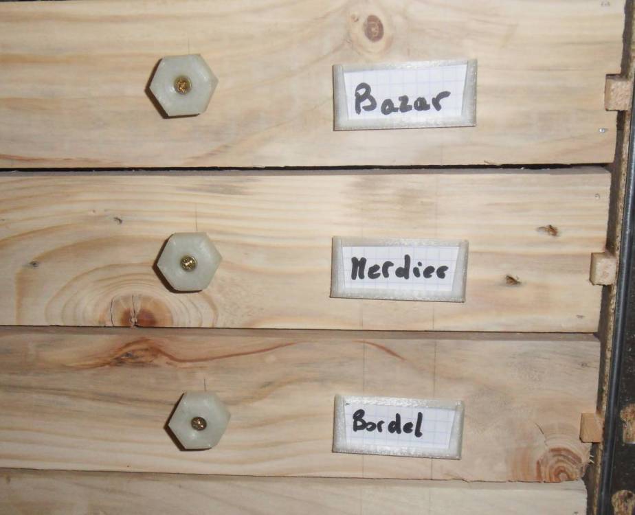

Bon, ça n'avance pas beaucoup vu qu'il me manque de la matière première. Je n'ai plus de plexi pour finir le troisième vantail (je piquerais bien une plaque mise en place pour protéger les caissiers au supermarché, mais ça va faire désordre...) 🤪
Pour ne pas rester inactif, comme j'ai du stock de lattes de palettes et un peu de MDF 3mm, j'ai fait des tiroirs, à installer sur les étagères
C'est important d'avoir de l'ordre pour s'y retrouver. J'ai donc imprimé, en plus des boutons, des porte-étiquettes pour identifier le contenu de chaque tiroir.
Pascal
  • Haha 4
J'adore tes coulisses de tiroirs, j'ai fait les mêmes.
Bon ça coulisse, quoi. Avec de la paraffine 😇
Et l'onctuosité du coulissement change selon l'hygrométrie. Ou pas.
C'est la surprise à chaque fois.
Bravo pour les étiquettes. Au moins tout est bien identifié.
Pour le moment ça coulisse bien. Je me suis inspiré des blocs tiroirs de bricomachin.
J'ai fini avec de l'huile de tung (uniquement sur les rainures - rien sur les tasseaux pour le moment); je verrai à l'usage si ça coince. Au pire je rajouterai un petit millimètre à la défonceuse.
Me reste encore le foutoir à ranger...
Pascal

Bon, ça n'avance plus trop par manque de matière première.... il me faut un panneau de plexi, or il n'y en a plus nulle part (on se demande bien pourquoi ! 😄 ).
Du coup j'ai fait en mode roumain : t'as un carreau cassé, mets du carton. c'est pour faire un essai.
J'ai mis dans le caisson la sonde du thermomètre de cuisson. j'ai un poil moins de 20°C dans la pièce, et 32-33° dans le caisson (j'imprime du PLA : bed 60°, buse 210°). je pense que pour l'ABS atteindre 40°C avec un plateau à 100-110° ça devrait le faire. Au pire j'envisage de rajouter un chauffage d'appoint si ça s'avère insuffisant. J'ai ma petite idée pour chauffer le caisson tout en gardant les moteurs au frais : des modules peltier collés sur les NEMA 17. Froid coté moteur, et dissipation de chaleur (via un dissipateur kivabien) dans le caisson de l'autre coté.
On verra une fois les premiers tests avec de l'ABS réalisés.
