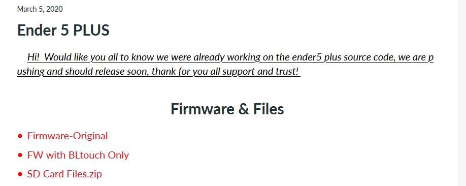

@Mick038
Pour l'instant Creality n'a pas encore mis à disposition le source de leur Marlin, ils ne fournissent que les binaires 😞 .
Il te reste plusieurs possibilités:
- utiliser un Marlin officiel (1.1.9 ou 2.0.4.4)
- utiliser des Marlins «prémachés» (au lieu d'avoir tous les paramètres à entrer, tu ne sélectionnes que la machine pour laquelle tu veux fabriquer ton firmware):
        - A base de Marlin 1.1.9bugfixes : TH3D
        - A base de Marlin 2.0.x :
                 - InsanityAutomation CrealityDWIN2.0
                 - Cheetah-5

La carte mère (v2.2) qui équipe les Ender5+ possède d'origine un chargeur de démarrage (bootloader). Pour flasher celle-ci (une fois le firmware compilé), il suffit de relier celle-ci à un ordinateur (PC sous Windows / Linux ou un Raspberry ) via le câble USB et de téléverser le fichier dans la carte, de redémarrer ensuite la carte, réinitialiser l'EEPROM, refaire ton Zoffset pour le BLTouch et relancer l'impression…
