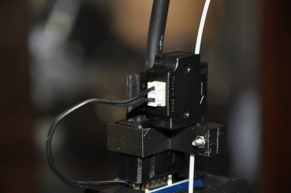

Salut,
Les nouvelles Tenlog arrivent avec des détecteurs de filament et se branchent sur la tête au connecteur intitulé DJ.
Ces trucs sont livrés avec un petit bout de PTFE  permettant de laisser un petit espace entre l'extrudeur et le détecteur.
Ne trouvant pas ça très pratique ces détecteurs de fin de filament volants, j'ai modélisé un accrochage qui se clippe sur le connecteur DB9.
En voici les stl
support fin fil droit.stl
support fin fil gauche.stl
Cordialement
