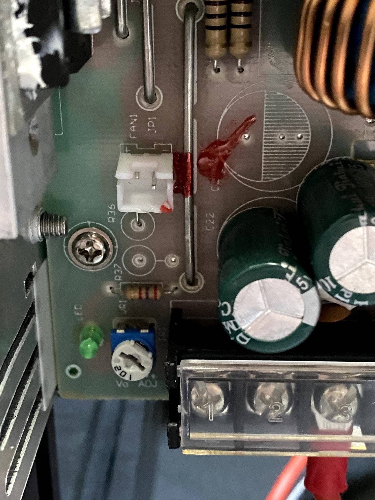

Evan Martho Posté(e) Avril 5, 2020 Partager Posté(e) Avril 5, 2020 Hello tout le monde, Mon projet était de mettre un ventilateur silencieux sur la partie alimentation de mon imprimante, sauf que celle-ci est en 24v et que mes ventilos sont en 12v, donc je dois attendre une pièce. En attendant, j'ai voulu remonté mon ancien ventilateur et là, le drame. Le ventilateur a cramé... La connectique s'est cassé... Elle était déjà fragile lorsque j'avais retiré la colle avec la pince. Mes questions : Est-ce que je peux refaire la connectique sans devoir racheter une alimentation complète ? Mon nouveau ventilateur est en 3 pin, j'ai vu qu'en retirant le cache blanc, c'était possible de le mettre, avez-vous une meilleure solution ? Bonne après-midi et merci ! Lien vers le commentaire Partager sur d’autres sites More sharing options...
macmootpro Posté(e) Avril 5, 2020 Partager Posté(e) Avril 5, 2020 Bonjour, Regarde avec un multimètre mais dans ton boitier ce connecteur est en 12V meme si ton l'alimentation est en 24V, j'ai fait la modification moi aussi. Tu dois pouvoir dessouder la pin cassée et en mettre un nouveau après attention tu es sur une alimentation à manipuler avec toutes les précautions, tu peux meme changer que la Pin cassé, il faut enlever le connecteur en plastique Blanc. Bon courage. Lien vers le commentaire Partager sur d’autres sites More sharing options...
Evan Martho Posté(e) Avril 5, 2020 Auteur Partager Posté(e) Avril 5, 2020 Bonsoir, J'y regarde demain. Merci beaucoup ! Lien vers le commentaire Partager sur d’autres sites More sharing options...
gael123 Posté(e) Avril 6, 2020 Partager Posté(e) Avril 6, 2020 C'est réparable oui sans soucis, soit tu change la pin, soit tu soude direct les fils du ventilo sur la carte de l'alim. Lien vers le commentaire Partager sur d’autres sites More sharing options...

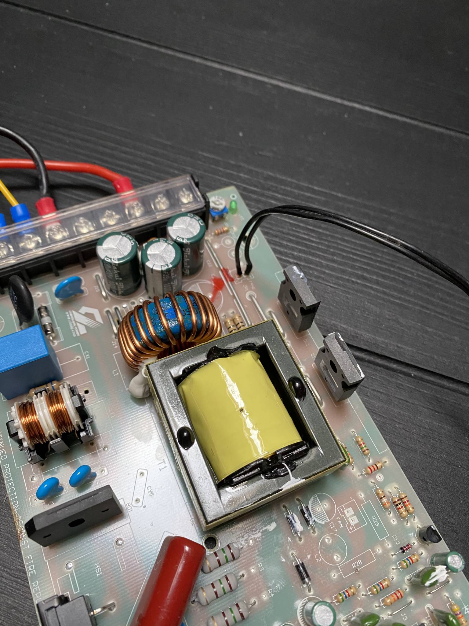

Evan Martho Posté(e) Avril 8, 2020 Auteur Partager Posté(e) Avril 8, 2020 Hello, je reviens vers vous. Donc j'ai soudé des cables depuis la carte vers le convertisseur de tension puis ensuite de mon ventilo mais celui-ci ne démarre pas, j'ai rien du tout... Lien vers le commentaire Partager sur d’autres sites More sharing options...
macmootpro Posté(e) Avril 8, 2020 Partager Posté(e) Avril 8, 2020 Normalement la tension est déjà à 12V sur cette prise la. As tu vérifié ? Tu as une tension sur ta prise ? Lien vers le commentaire Partager sur d’autres sites More sharing options...

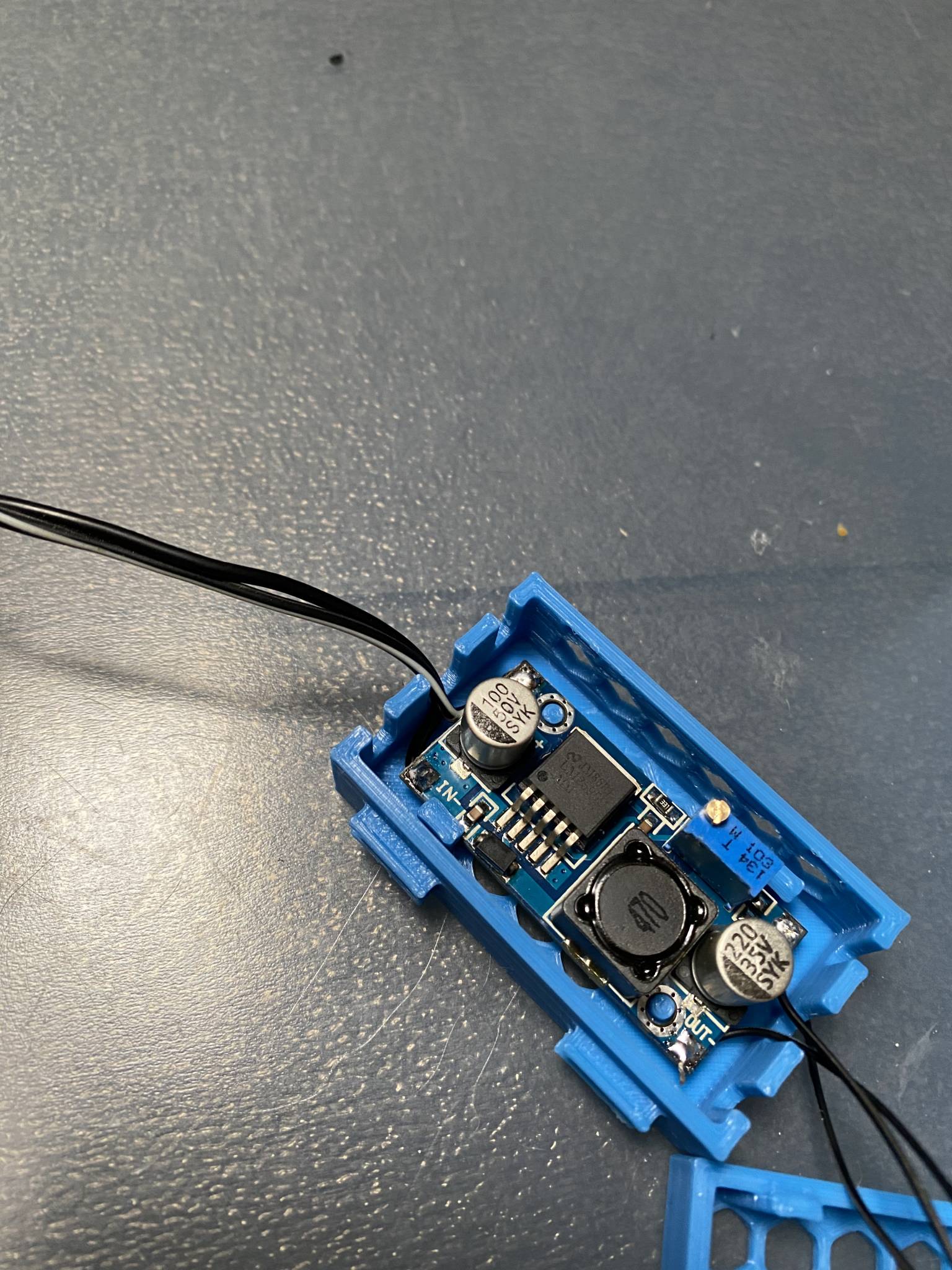

Evan Martho Posté(e) Avril 10, 2020 Auteur Partager Posté(e) Avril 10, 2020 Hello la team, petit résumé : - alors j’ai refait les soudures - côté alimentation avec mon multimètre, j’avais bien du 24V - testé mon ventilateur à part : il fonctionnait correctement Comme dans le tuto : j’ai mis côté IN, le côté alimentation et côté out, le côté ventilo. - premier essai avec tout soudé : explosion. - deuxième essai, avec juste la partie alimentation, sacré explosion. les pièces utilisées, pourtant les mêmes : https://www.amazon.fr/dp/B07YWLCTLK/ref=cm_sw_r_cp_api_i_cflKEbN1B3J4R je ne comprend pas du tout pourquoi 1 Lien vers le commentaire Partager sur d’autres sites More sharing options...

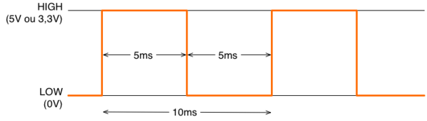

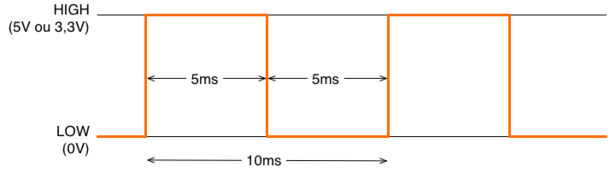

vap38 Posté(e) Avril 10, 2020 Partager Posté(e) Avril 10, 2020 (modifié) Je pense que c'est une tension PWM non filtrée c'est à dire que la tension si nous la vérifions à l'oscilloscope, c'est une tension avec des créneaux montant et descendant comme ceci en gros. donc nous n'avons une tension continue filtrée en entrée du régulateur et le LM 2596 n'aime pas du tout cette tension il se met en oscillation et sans doute les condensateur saturent pour se mettre en court jus. Un moteur est fait pour accepter cette tension le LM2596 pas content.... le mieux est de passer par la tension interne de l'alimentation ou d'un transfo extérieur. genre lm200 en ajustement variable ou lm7812 tension fixe c'est plus facile. Bon c'est bien tu fais ton apprentissage il aurait fallut mettre un diode en série avec un filtrage adoc en amont. J’imagine les tensions de crêtes en tension 24 volts les condos sont HS et le régulateur pas en bonne santé... c'est pas grave j'espére que le ventilo tourne encore ? Modifié (le) Avril 10, 2020 par vap38 Lien vers le commentaire Partager sur d’autres sites More sharing options...
Evan Martho Posté(e) Avril 11, 2020 Auteur Partager Posté(e) Avril 11, 2020 (modifié) @vap38D'accord, je comprends mieux ! Du coup j'ai regardé du coup le module LM7812 : je suis tombé sur ça : https://www.amazon.fr/DollaTek-LM7812-régulateur-bornes-Module/dp/B07DK4CGTB/ref=sr_1_1?dchild=1&keywords=Lm7812&qid=1586590970&sr=8-1 https://www.amazon.fr/Uokoki-Régulateur-Terminal-Réglementé-dalimentation/dp/B07MTDMWF8/ref=sr_1_3?dchild=1&keywords=Lm7812&qid=1586590970&sr=8-3 Le premier irait max 20V par contre le second il fait bien du 24V, ils ont l'air identiques. C'est donc bien ça que je dois commander ? Pour en revenir au ventilo, non ça va il a rien, je l'ai testé avec un transfo et il fonctionne parfaitement ! Modifié (le) Avril 11, 2020 par Evan Martho Lien vers le commentaire Partager sur d’autres sites More sharing options...
vap38 Posté(e) Avril 11, 2020 Partager Posté(e) Avril 11, 2020 (modifié) la mini carte est cramée quel composants en principe çà doit être un condo + le lm2596 ? hélas ce petit module ne convient pas pour une tension PWM. a+ Modifié (le) Avril 11, 2020 par vap38 Lien vers le commentaire Partager sur d’autres sites More sharing options...
Evan Martho Posté(e) Avril 13, 2020 Auteur Partager Posté(e) Avril 13, 2020 @vap38 Excuse moi pour ma réponse tardive. C'est bizarre quand même, pourquoi il conseille tous d'acheter ça lors du changement d'un ventilateur ? Du coup, pour être sûr cette fois-ci, un module LM7812, c'est bon ? Le 11/04/2020 at 20:14, vap38 a dit : la mini carte est cramée quel composants en principe çà doit être un condo + le lm2596 ? hélas ce petit module ne convient pas pour une tension PWM. a+ Le 10/04/2020 at 22:02, vap38 a dit : Je pense que c'est une tension PWM non filtrée c'est à dire que la tension si nous la vérifions à l'oscilloscope, c'est une tension avec des créneaux montant et descendant comme ceci en gros. donc nous n'avons une tension continue filtrée en entrée du régulateur et le LM 2596 n'aime pas du tout cette tension il se met en oscillation et sans doute les condensateur saturent pour se mettre en court jus. Un moteur est fait pour accepter cette tension le LM2596 pas content.... le mieux est de passer par la tension interne de l'alimentation ou d'un transfo extérieur. genre lm200 en ajustement variable ou lm7812 tension fixe c'est plus facile. Bon c'est bien tu fais ton apprentissage il aurait fallut mettre un diode en série avec un filtrage adoc en amont. J’imagine les tensions de crêtes en tension 24 volts les condos sont HS et le régulateur pas en bonne santé... c'est pas grave j'espére que le ventilo tourne encore ? Lien vers le commentaire Partager sur d’autres sites More sharing options...

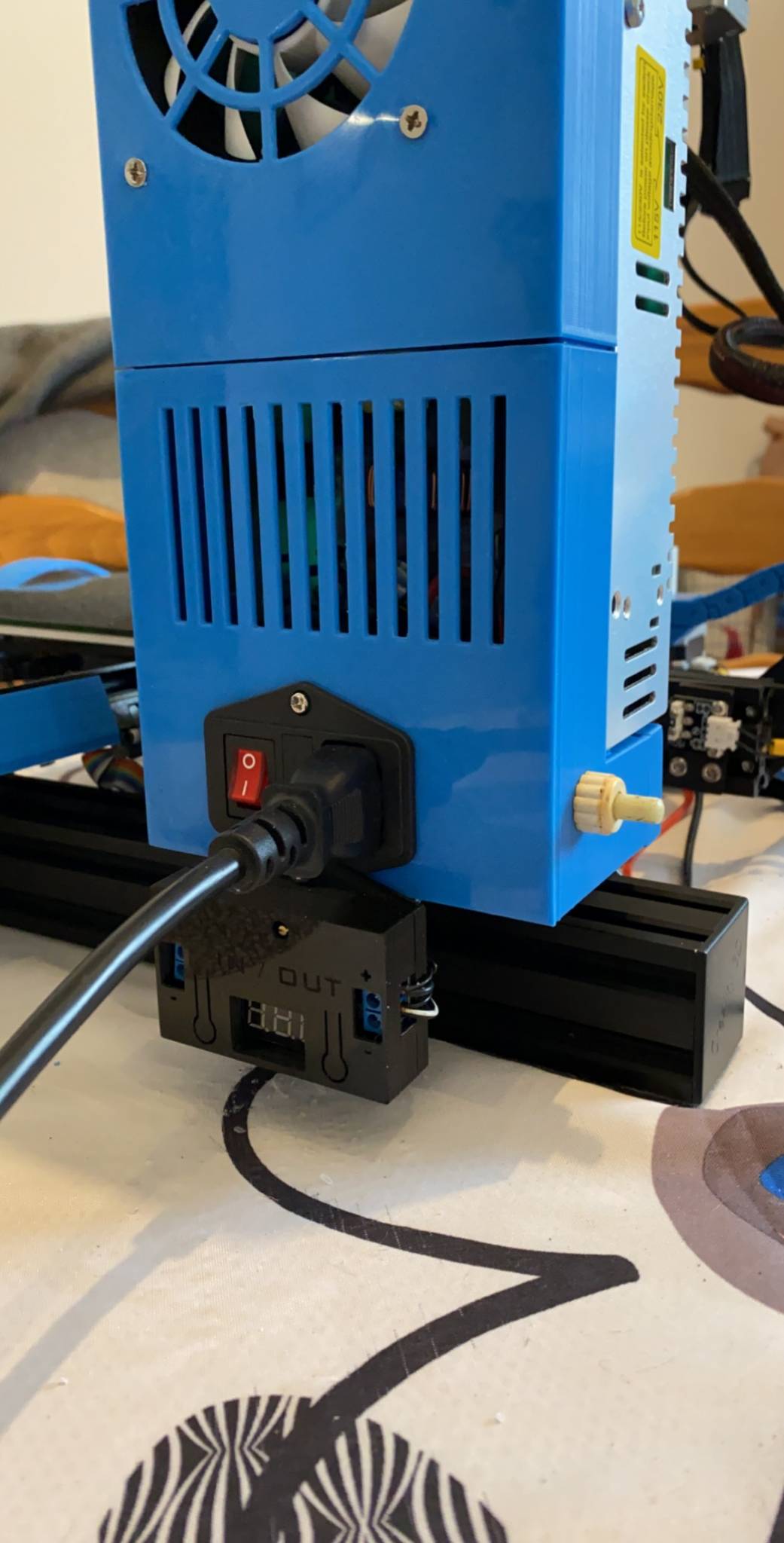

Evan Martho Posté(e) Avril 19, 2020 Auteur Partager Posté(e) Avril 19, 2020 Hello tout le monde! Je vous donne des nouvelles concernant le projet, tout est bon ! J'ai même rajouté dessus une barre LED ! Merci à tous ! IMG_0659.heic IMG_0660.heic IMG_0661.heic IMG_0662.heic IMG_0663.heic Lien vers le commentaire Partager sur d’autres sites More sharing options...
