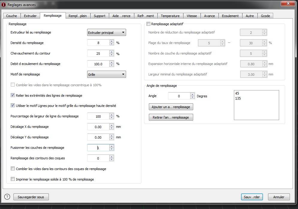

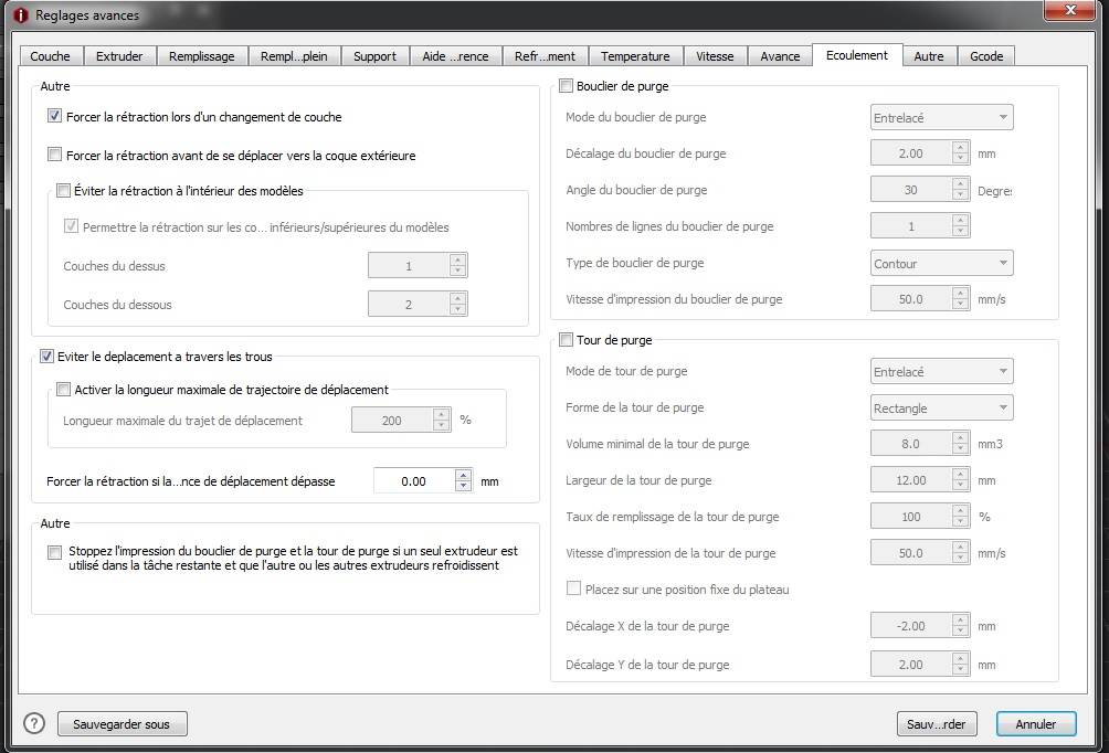

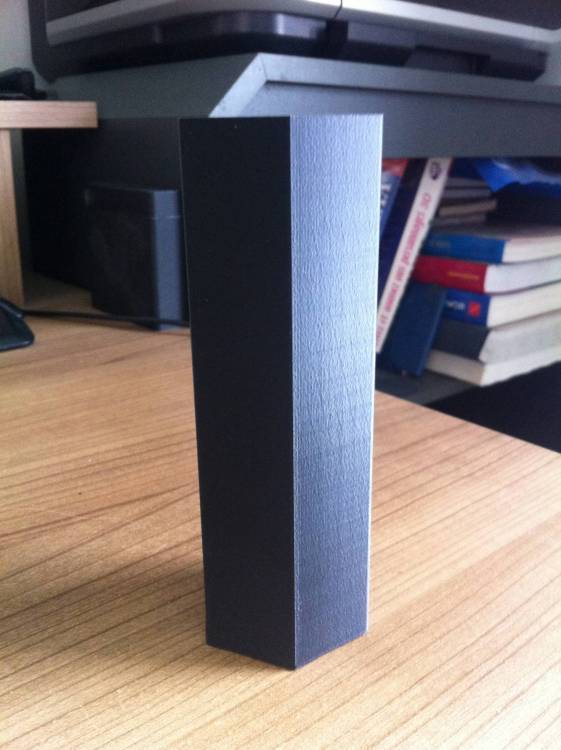

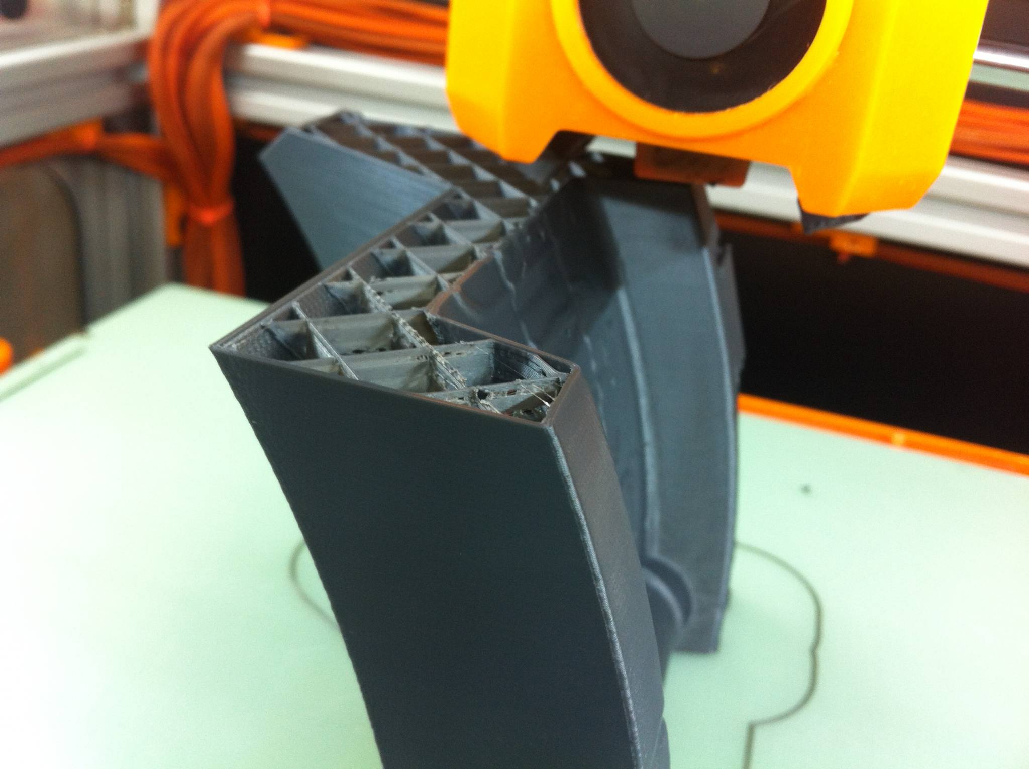

razor Posté(e) Septembre 2, 2020 Posté(e) Septembre 2, 2020 (modifié) bonjour , j ai un souci au niveau de mon remplissage , je pense avoir tout essayé grrrr , les parois son nickel print tres propre, le réglage machine aussi , et extrudeur . je ne n ai pas ce souci sur s3d . voir photos .si vous avez une idée du souci , merci Modifié (le) Septembre 2, 2020 par razor
vap38 Posté(e) Septembre 3, 2020 Posté(e) Septembre 3, 2020 bonjour, c'est simple il suffit d'augmenter le débit d'écoulement du remplissage personnellement quand je veux un remplissage solide je règle à 120% il suffit d'essayer selon la qualité du filament. Cette option fonctionne très bien sur IDEAMAKER. a+
