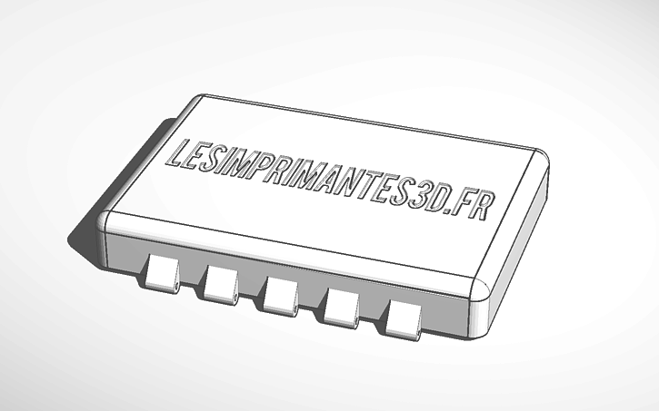

Nimbus2815 Posté(e) Avril 18, 2016 Posté(e) Avril 18, 2016 Bonjour, Je reconnais volontiers que le titre est provocateur, mais sachez que c'est uniquement pour attirer l'oeil et que je me considère moi même comme un "nul" en modélisation. La preuve, je vais vous parler aujourd'hui de modélisation ou plus exactement personnalisation d'un objet. Certains attendent longuement pendant l'impression ( ne laissez JAMAIS une imprimante sans surveillance et restez à proximité... vous avez tout juste le droit de parler au voisin et au facteur ^^ ). C'est pourquoi nous allons ici apprendre à créer une personnalisation, à partir d'un objet prélevé sur le net ( rien ne vous empêche d'utiliser vos propres objets aussi ). 1°) Tout d'abord prélèvement d'un objet sur un site selon un mot de recherche spécifique : http://www.yeggi.com/ , https://www.thingiverse.com/, https://www.threeding.com/, https://cse.google.com/cse/home?cx=005812304202375195153:4fy5nsen-54, et j'en passe... Vu qu'il y a des intéressés autour de l'Arduino, nous prendrons pour exemple : http://www.thingiverse.com/thing:1386958 ( coffret Arduino ) Depuis quelques semaines, vous pouvez d'ailleurs aperçevoir une fenêtre sur les autorisations ( ou pas ) d'utilisation de ces fichiers à des fins personnelles ou plus... Bref, respectez le travail d'autrui et ne vous amusez pas à revendre des heures de labeur d'un autre. Parfois le fichier téléchargé est compressé, "dézippez" le. 2°) Ouvrez à présent sur internet : https://www.tinkercad.com/ Il n'y a pas d'installation de programme, ce logiciel de modélisation 3D s'utilise uniquement en ligne. Il est gratuit, et n'est pas bridé à 50 objets comme il aurait du l'être; il n'a pas non plus de version payante. Si vous n'avez pas de compte, crée le. Profitez en pour faire les tutoriels de base pour mieux contrôler les différentes possibilités ( oui, c'est en anglais et non on ne peut pas mettre de français à la place). Important ; en cas de mauvaise manipulation, ou d'erreur ; cliquez sur Undo ( flèche à gauche dans la barre du haut ) pour revenir une fois ou plusieurs fois en arrière. Cliquez sur Create a new design ( bouton bleu ) si vous ne voyez pas la grille "workplane". Ensuite, sur la droite de cette grille, vous devez apercevoir une fenêtre avec les onglets suivants : Favorites, Import, Shape Generators, Helpers, Components, Geometric, ... Si vous ne voyez pas cette fenêtre à droite, cliquez sur la flêche à droite ( à mi-hauteur ). Cliquez sur Import, sur File, scale : 100%, unit : mm, et enfin : "Choisissez un fichier" Vous sélectionnez l'emplacement du fichier : ArduinoBoxLid.stl dans votre ordinateur et enfin cliquez sur Import. Laissez mouliner quelque temps votre ordinateur et voilà, vous avez téléchargé un fichier prélevé sur le net. 3°) Nous allons dans un premier temps, retourner la pièce téléchargée. Attention, n'abusez pas de cette fonction... en effet, les pièces se déforment parfois lors de ces manipulations. Faites un clic gauche sur la pièce, vous apercevez alors trois "double-flèches" autour de l'objet. Clic gauche sur la double flèche MAINTENU, ne relâchez pas ce clic tant que vous n'arrivez pas à 180° pour voir le côté plat de pièce au dessus. Si vous vous trompez, plutôt que de calculer l'angle manquant, cliquez en haut sur Undo et recommencez. Vous devrez alors avoir pour visuel la pièce suivante : https://tinkercad.com/things/aQHgAoYisma 4°) Nous allons indiquer à Tinkercad notre nouveau plan de travail Cliquez sur Helpers ( rappelez vous la fenêtre de droite ) et ensuite sur Workplane. Effectuez un second clic gauche sur la boite. Le plan de travail se situe à présent juste au dessus de la boite et le workplane perd sa couleur bleue, devient marron ( pour nous rappeller que nous ne sommes plus sur le plan d'origine ). Visuel de la pièce : https://tinkercad.com/things/68OLxar8tcn 5°) Nous allons importer un modèle du lettrage provenant de la bibliothèque de Tinkercad. Cliquez sur Shape Generators ( rappelez vous la fenêtre à droite ), ensuite sur Community juste en dessous ( entre Tinkercad et Your Shape Generators ). Cliquez sur 5,7,9, et enfin 10 : pour afficher la 10ème page et cliquez sur Text ( le premier icône orange, marqué Text ). Effectuez un second clic gauche après avoir rapproché le pointeur de souris au dessus de la boite. Ne vous inquiétez pas pour le centrage, nous verrons cela par la suite. Une fenêtre Inspector apparaît, nous allons l'utiliser pour changer les paramètres. Visuel de la pièce et du texte en brut : https://tinkercad.com/things/7h7RK1cKfGF 6°) Modifions à présent l'intitulé, la taille et la police du texte Si vous ne voyez plus la fenêtre Inspector, cliquez à nouveau sur le texte bleu. Dans l'Inspector, tapez dans la fenêtre grisée sous Text : LesImprimantes3D.FR Comme vous pouvez le voir, le texte dépasse de la boite et cette police ne nous convient pas forcément. Tout d'abord, choisissons une police de caractères. Toujours dans l'Inspector, cliquons dans la fenêtre sous Font et prenons Bebas. Cliquez en maintenu sur le carré noir ( celui qui est plein entre les deux noir-blanc ) à côté du L au dessus de la boite, glissez sur la droite pour obtenir la longueur désirée. Cliquez aussi en maintenu sur le mot pour le glisser à peu près à l'endroit voulu... et recommencez à l'étape précédente si la llongueur ne vous satisfait pas encore. Nous allons ensuite réduire la hauteur d'origine de 10 mm vers 0.5 mm. Cliquez en maintenu sur le carré noir et blanc au centre du mot ( qui est sous la pointe noire ) , la dimension de la hauteur apparait : 10 mm. Glissez jusqu'à réduire cette valeur à 1,0 mm en hauteur ( attention, de ne pas passer en négatif ). ((( Vous pouvez faire des valeurs plus fines en changeant l'échelle en bas à droite de la fenêtre d'objet : snap grid ... 0.1 à la place de 1.0 par exemple ( mais evitez au début de l'apprentissage ) ))). Visuel de l'objet et LesImprimantes3D.FR : https://tinkercad.com/things/hkxLxC5RtNZ 7°) Nous allons centrer le texte sur la longueur et la largeur. Clic gauche sur la boite. Ensuite touche Shift maintenue et clic gauche sur le texte. Nous avons ainsi sélectionnés la boîte et le texte. ( vous pouvez également sélectionner les objets par "zone, clic maintenu en haut à gauche et relaché en bas à droite de notre fenêtre virtuelle... mais évitez au début ). Cliquez dans la barre du haut sur Adjust ( icône d'un crayon et d'une règle en forme de croix ), puis sur Align. Cliquez à nouveau une fois sur la boite pour indiquer que les centrages se feront à partir de l'emplacement de la boite. Enfin, cliquez sur les cercles noirs du milieu de la longueur et de la largeur ( pas la hauteur, sinon, le texte disparaitra sous la boite ). Visuel : https://tinkercad.com/things/0zSPkTm1lAI 8°) Si vous voulez garder du texte qui dépasse de la boite, passez à l'étape 9... mais attention, à l'impression... les couches suivant le lettrage n'auront pas de support... Nous allons ici mettre les lettres en transparent et descendre les lettres dans la boite pour imiter une "gravure" Cliquez sur le texte : LesImprimantes3D.FR. Dans la fenêtre Inspector, changez la couleur orange par du transparent en cliquant sur le rectangle Hole ( à côté de Color, le rectangle orange ). Cliquez ensuite en maintenu sur la pointe noire au milieu du texte, glissez et relâchez quand vous verrez -1.00 mm. VIsuel : https://tinkercad.com/things/gKUbtUUumFf 9°) Nous allons fusionner les deux pièces Il faut sélectionner les deux pièces : boite + texte , rappelez vous le début de la phase 7. Dans la fenêtre du haut, cliquez sur Group ( en forme de montagne = deux triangles ) à gauche de Adjust. Dans la fenêtre de droite, cliquez sur Helpers, puis Workplane et enfin dernier clic en dehors de l'objet : le workplane redevient bleu. Visuel : https://tinkercad.com/things/bAotcnexT7x 10°) Nous allons retourner la pièce ( encore une fois, évitez au maximum de tourner les pièces dans Tinkercad, car risque de déformation ). Bien entendu, vous savez que l'on peut également pivoter les objets dans Cura by Dagoma, Cura et tous les autres ( et là, aucun risque de déformation ). Clic gauche sur l'objet, puis clic maintenu sur la double flèche et relâché à 180° ( ou -180°). Visuel : https://tinkercad.com/things/58axr9rl1tU Pour terminer, en haut à gauche ( sur la droite du logo Tinkercad ), cliquez sur Design, ensuite sur : Download for 3D Printing. Dans la fenêtre qui apparait, cliquez sur le rectange .STL Voilà, vous avez récupéré l'objet "personnalisé" sur votre ordinateur ( section Mes Téléchargements )... Vous connaissez la suite... Cura ( ou CdB, ... ) et votre imprimante. Allez hop, au boulot ... vous n'avez plus d'excuses ^^ 8
