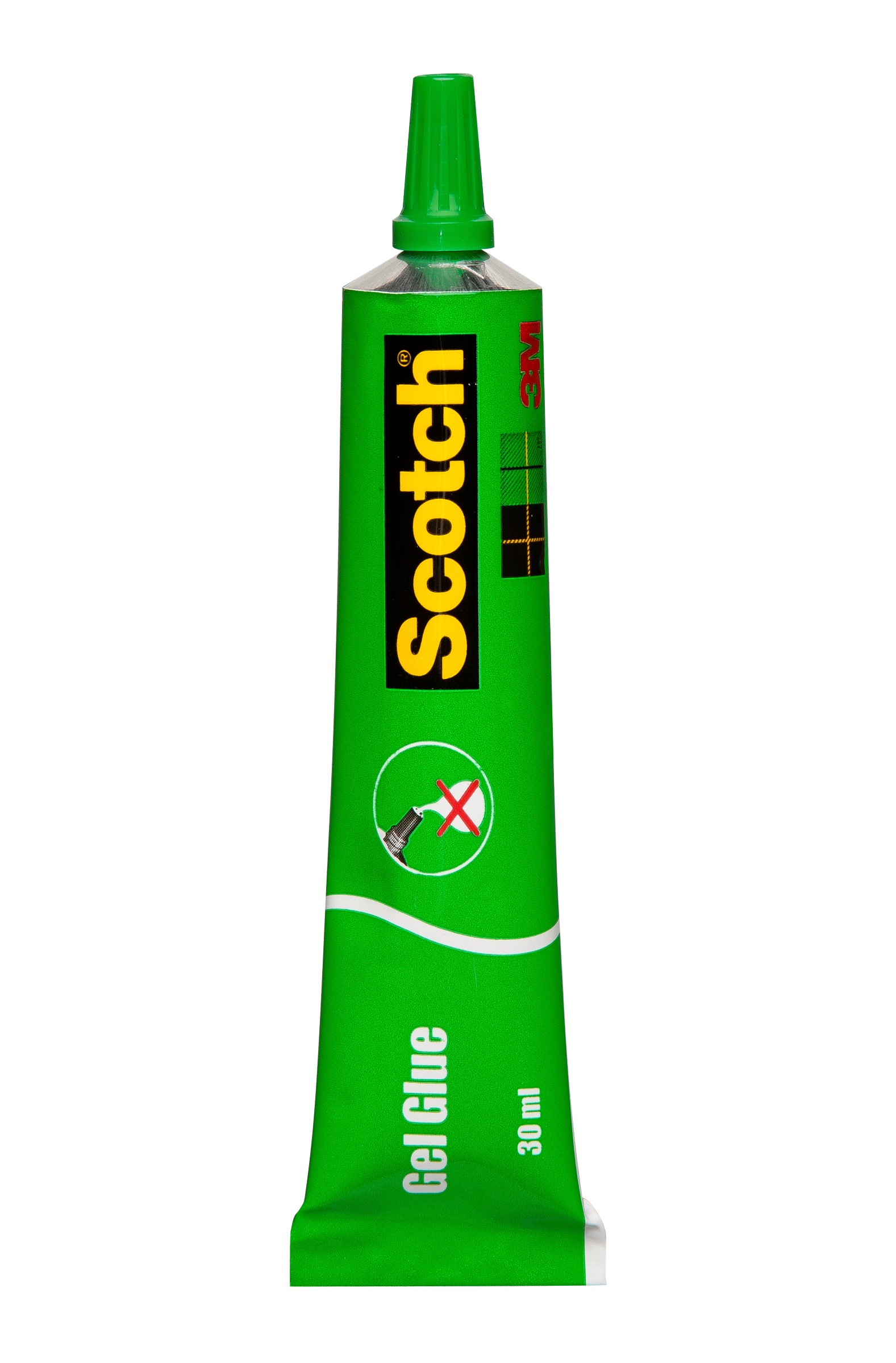

pour moi la meilleur c'est la scotch verte :
les+ : le tarif, facile à manipuler, malléable, non agressive pour la peau, facile à enlever pendant ou après séchage, élastique avant séchage complet, très bon adhérence sur tout les supports, aucun blanchissement car aucune réaction avec le plastique, permet également de combler les trous de matières.
les- : séchage complet en 12-24H, résistance relative à la contrainte (parfait pour le maquettisme, mais pas pour la réparation d'objets à forte contrainte mécanique), l'embout est un peu gros pour le maquettisme donc il est préférable d'imprimer un embout plus fin pour les petites pièces

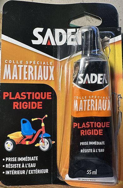

J'ai besoin de coller deux pièces de plastique différent :
- Pièce en PLA qui est plate, mais pas lisse à cause d'une impression avec des supports
- Plastique inconnu, fond d'une bouteille. La matière semble identique au plastique d'une bouteille de Badoit en plus épais.
Quelle colle pas trop liquide me conseillez-vous pour assembler ces deux pièces avec un collage solide et instantané ou très rapide ?
La colle Néoprène peut-elle convenir ?
Merci

Je n'ai jamais essayé de faire un collage avec de l'acétone, mais même s'il est possible de coller du PLA avec de l'acétone, je doute fort que ça colle le PLA sur mon flacon de savon liquide ! 😕   Je ne connais pas la matière du flacon, mais il me semble qu'on parle de PET ?
Merci, A+++
tout dépend si tu peux faire des essais ?
le PETG ne réagit pas à l'acétone mais le PET oui, mais tout dépend des additifs également
Modifié (le) par pjtlivjy
Quelle va être la sollicitation mécanique de ton ensemble ?
Car sinon je recommande également la colle Scotch verte qui est globalement très efficace !
Il y aura peu de contraintes, juste un bouchon à visser et dévisser de temps en temps pour refaire le plein de savon dans le flacon.
Le bouchon est au centre d'une plaque ovale qui mesure 70 x 45 mm.
J’hésitais entre la colle Néoprène, l'Araldite à 2 composants, la Loctite 3090 en seringue 2 composants, la Superglue 3 ou encore le pistolet à colle chaude.
Si je me loupe, je peux refaire la pièce en PLA sans problème, mais pour le moment, je n'ai qu'un seul exemplaire du flacon !

L'araldite bi-composant va marcher c'est sûr après c'est dégainer l'artillerie lourde. La néoprène peut marcher et être suffisamment résistant je pense. Il n'y a pas que la colle après il y aussi la préparation des surfaces qui joue énormément !
Bonsoir,
Merci à tous pour vos réponses.
Collage effectué.
J'ai utilisé cette colle :
La prise est immédiate, et ça à l'air de tenir, on verra ce que ça donne dans le temps....
Avant de coller mes pièces, j'ai donné un petit coup de papier de verre sur le flacon que j'ai ensuite nettoyé à l'alcool isopropylique.
A+++

D'après l'emballage, elle résiste de -20° à +60°
