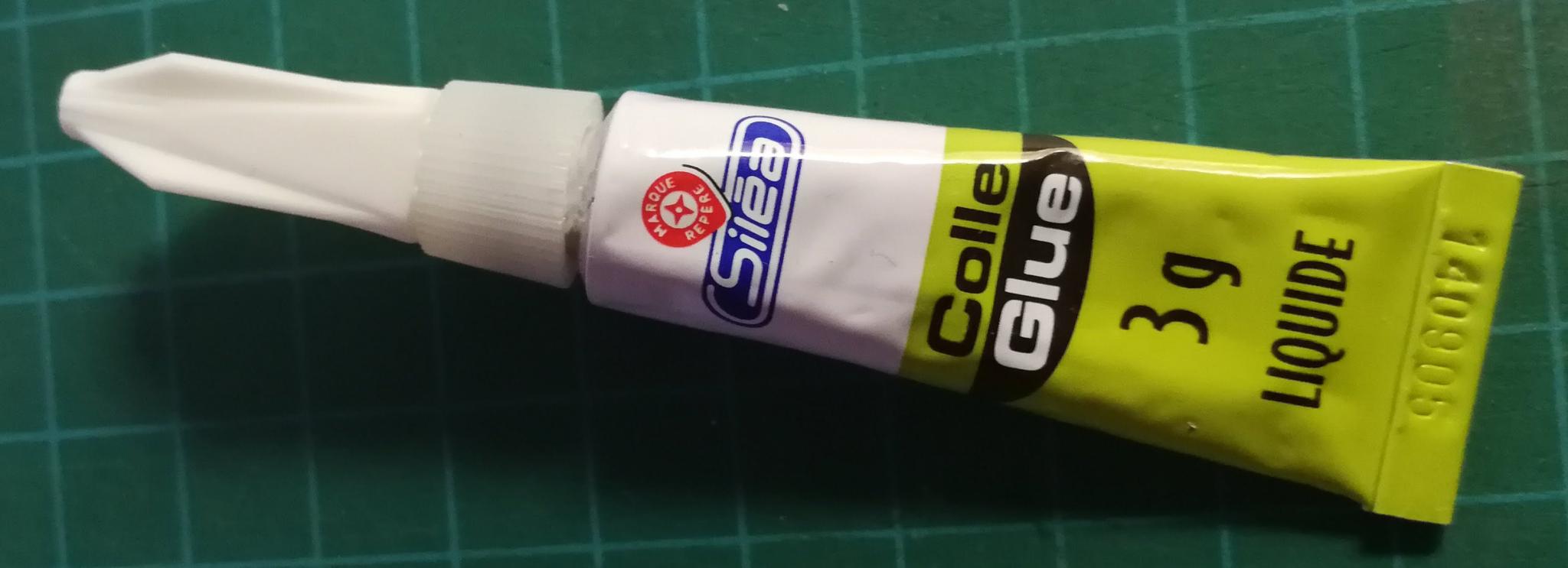

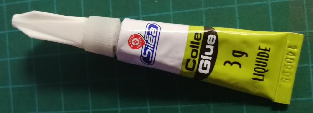

ScotchE67 Posté(e) Mars 13, 2018 Posté(e) Mars 13, 2018 Par contre en matière de colle pas chère je viens de tester la colle liquide Siléa (marque repère leclerc). Très bonne adhérence sur des pièces bien lisses.
